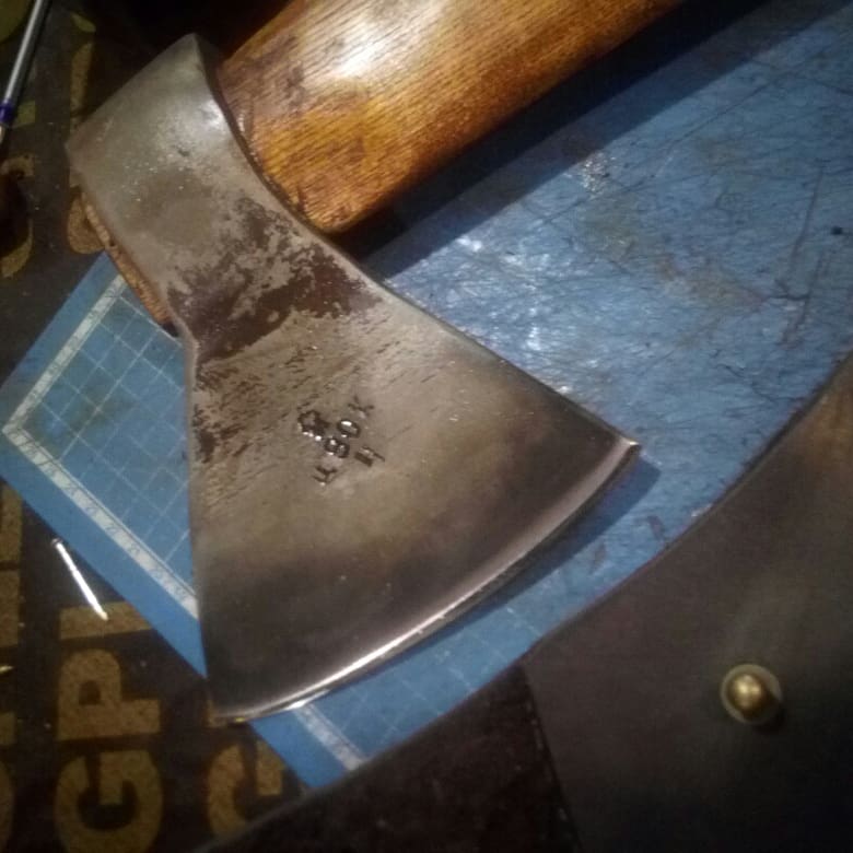

    Приведение в порядок топорика от Хускварны
    Было
    Стало

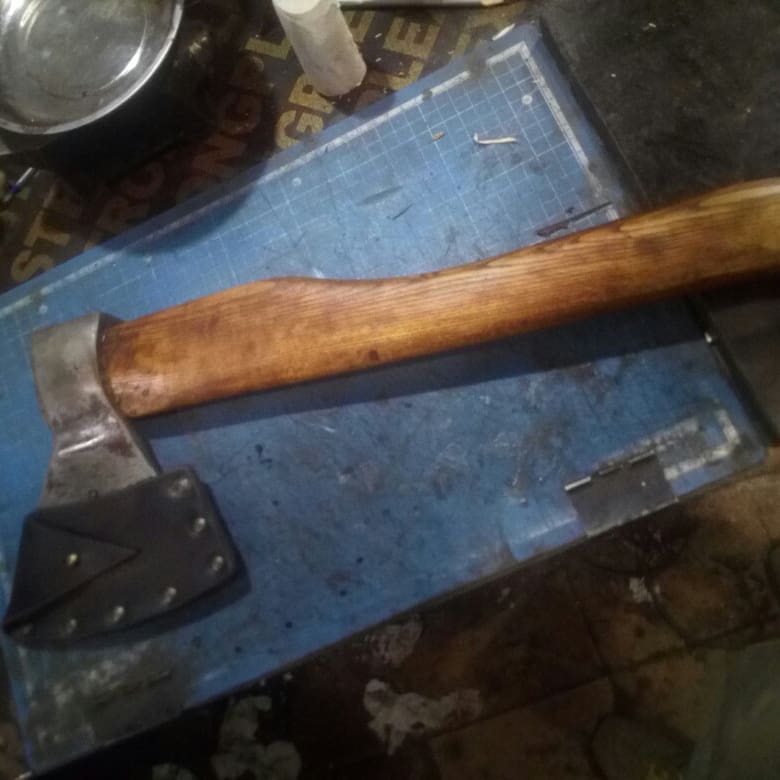

    Топорик на дачу, голова ноунейм, но сделан аккуратно.
    По работам:
    - отшлифован до 600
    - протравлен в хлорном железе
    - посажен на рукоять, так как сел очень плотно фиксировал на железный клин
    - рукоятке придал более удобную форму
    - отшлифовал и покрыл данишем
    - сделать темлячное отверстие
    Первых два фото это "до"

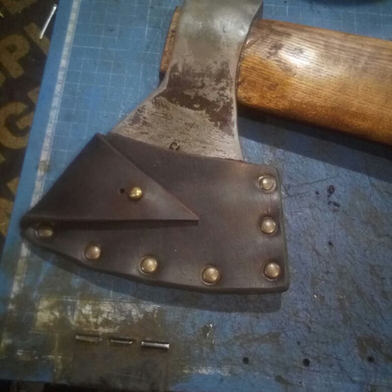

    Ещё один топорик, схожего типа и тоже для работы в частном доме.
    По работам:
    - отшлифован до 600
    - посажен на рукоять, клин из красного дерева на столярный клей D3 + трубка

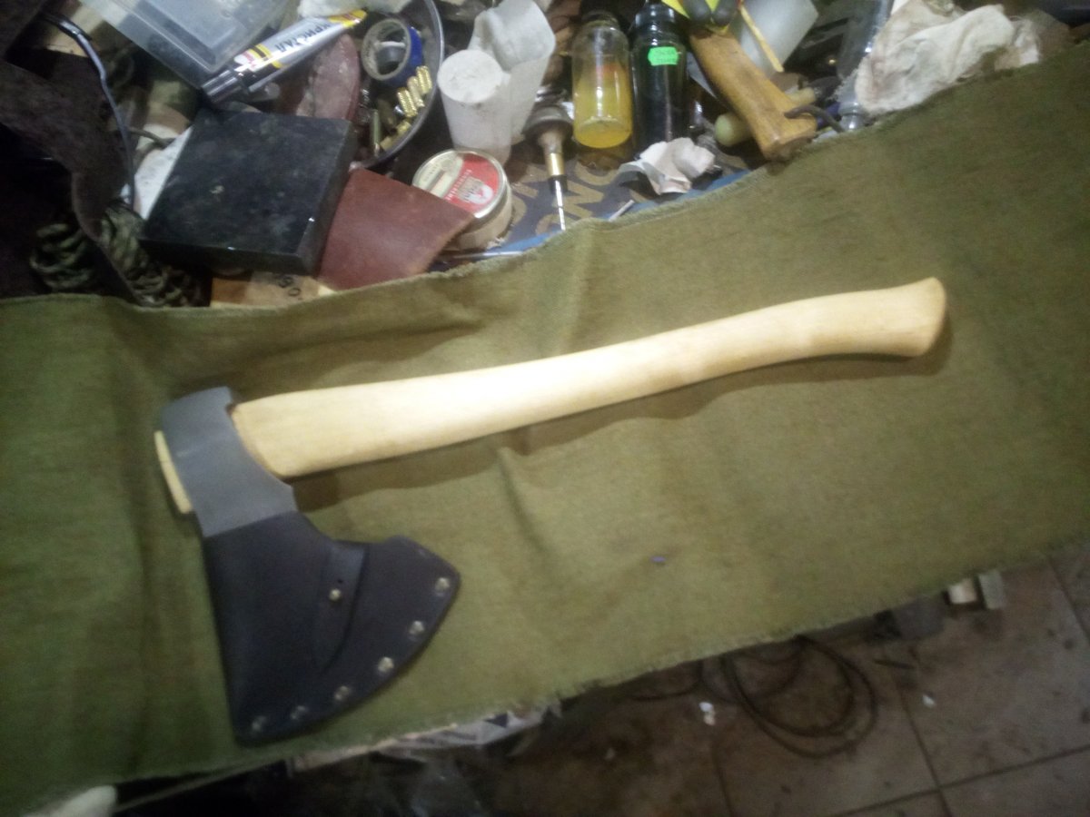

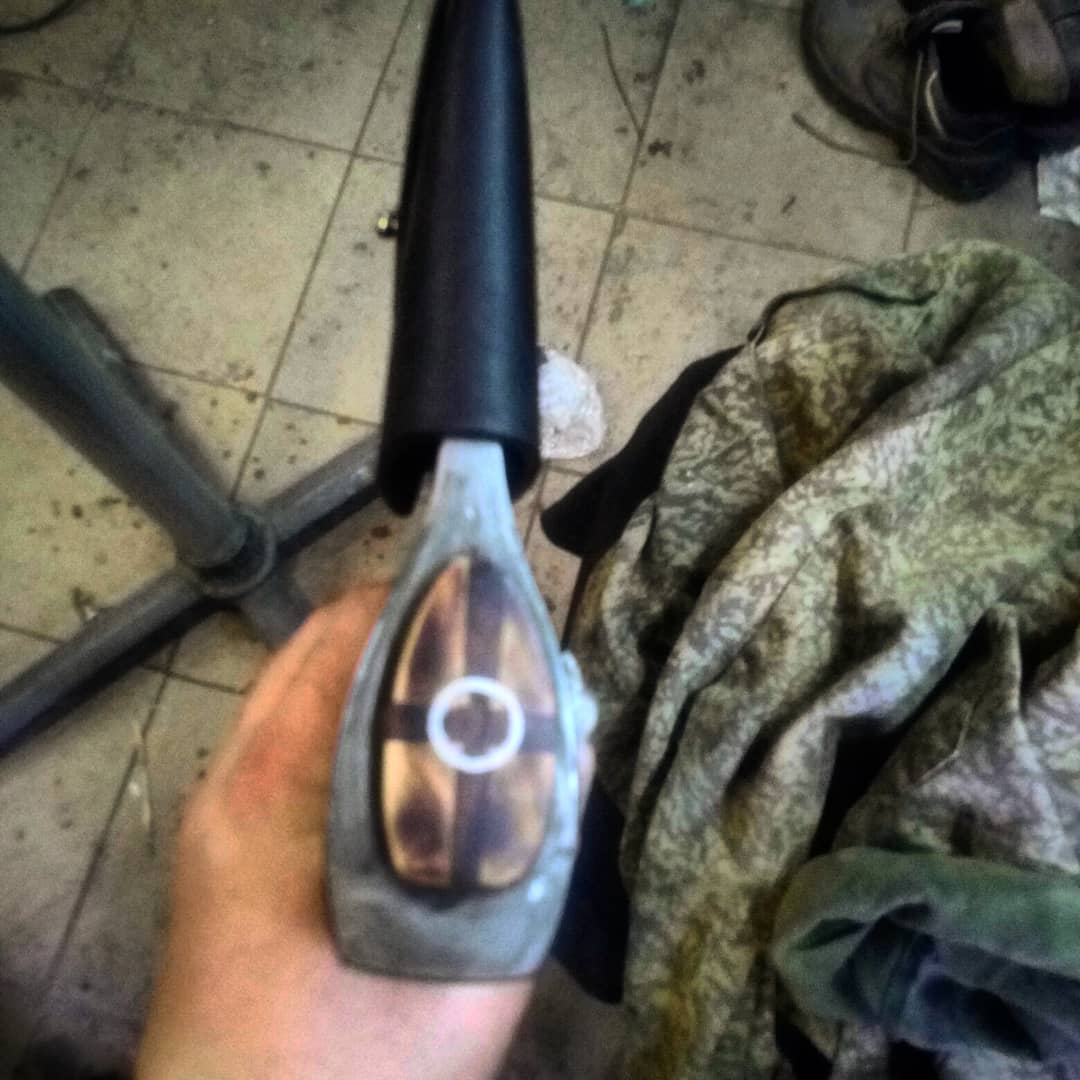

    Спасибо, за фото клиенту.
    Топор под викингов, сделан под походы в лес и чтоб радовать глаз.
    По работам:
    - отшлифован до 600
    - отшлифован, покрыт морилкой
    - и покрыт данишем
    - Чехол, итальянский краст 3,2мм + защита от промаха

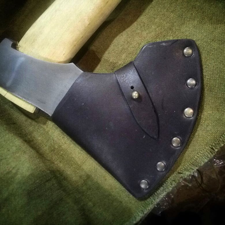

    Отреставрировал топор знаменитой шведской фирмы Hults Bruk.
    Эта модель топора используется в шведской армии. Топор прошёл реставрацию были проведены следующие работы:
    Чистка головы топора
    Восстановление формы головы
    Приведение в порядок спусков
    Заточка
    Монтаж головы на рукоять из бука ( рукоятка точно скопирована с оригинальной шведской)
    Клин из красного дерева на клей D3 + трубка из нержавейки
    Полировка рукояти, лёгкая тонировка морилкой
    Пропитка мастикой на основе натурального воска
    Так же под этот топор был сделан чехол из толстого чепрака 3,2-3,5мм , торцы закрашены качественной торцевой краской, финиш той же мастикой на основе пчелиного воска.
    В общем получился отличный топор как и для коллекции так и для походов в лес, длинна рукояти и форма головы поможет легко справится как с колкой дров и рубкой веток так и с валкой и разделкой деревьев. Отличная кованая шведская сталь долго будет держать заточку, а при нужде, легко точится.

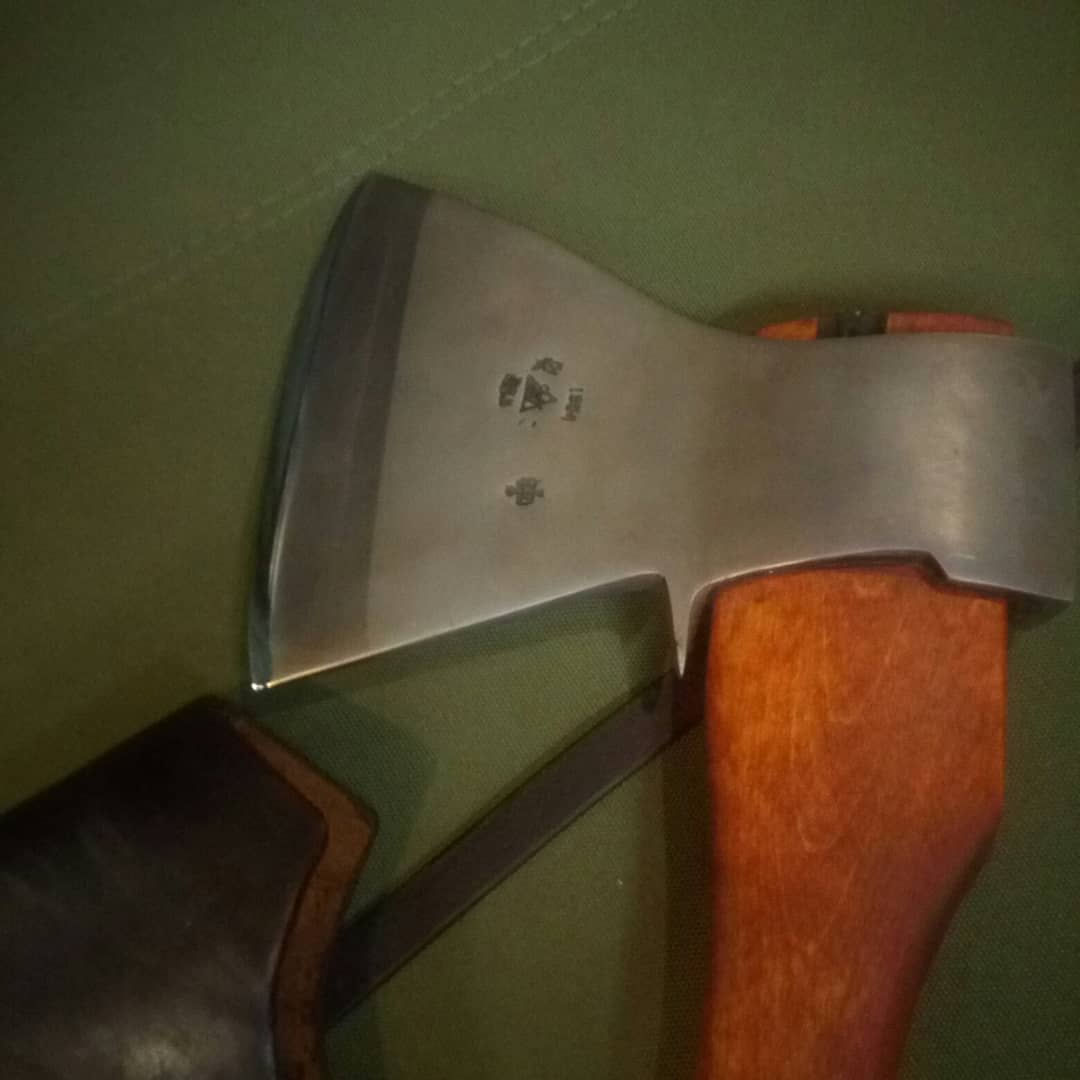

    Топорик всем известного советского производителя ЗиК 56го года рождения был доведен до идеала с консервов ионного хранения, а также получил новый кожаный чехол
