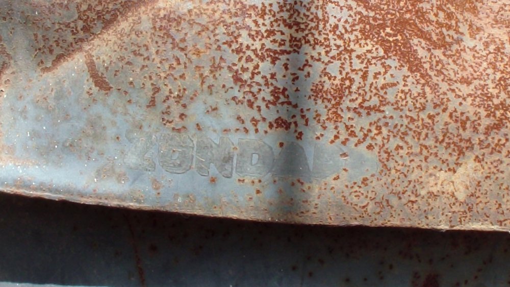

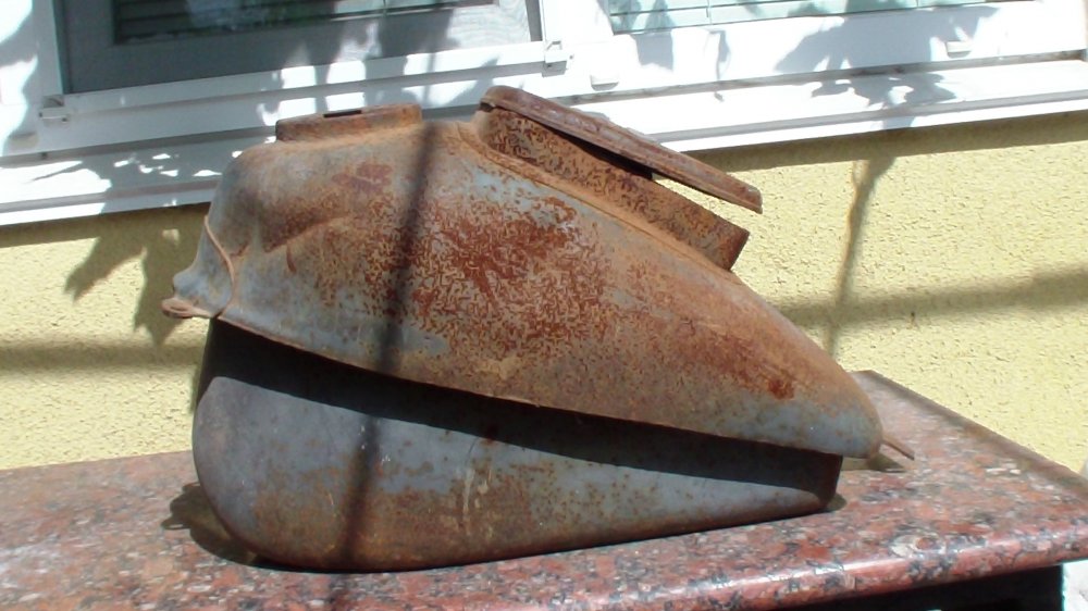

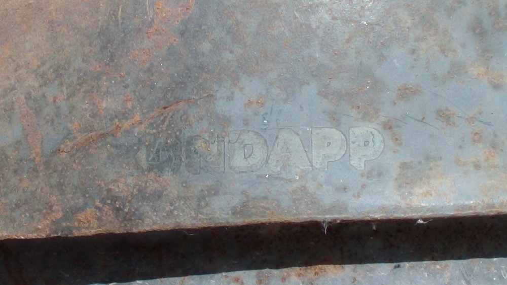

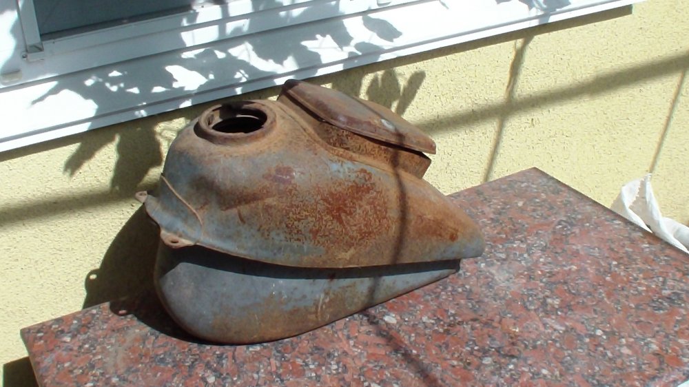

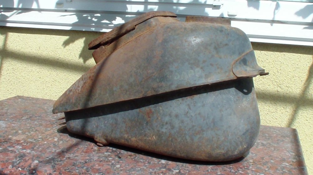

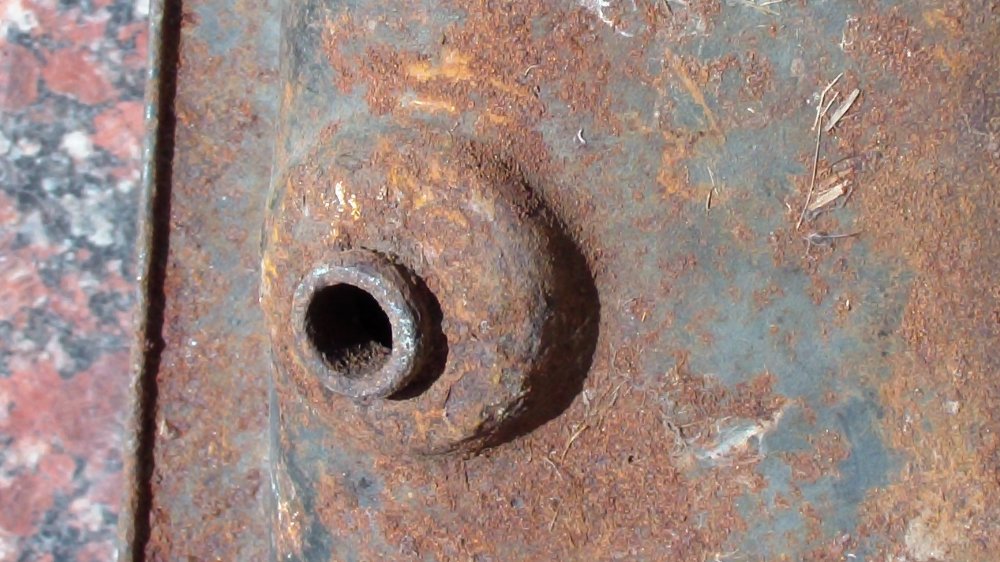

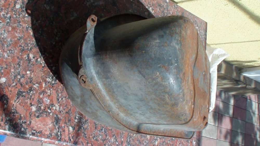

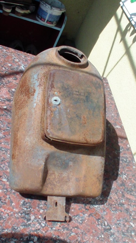

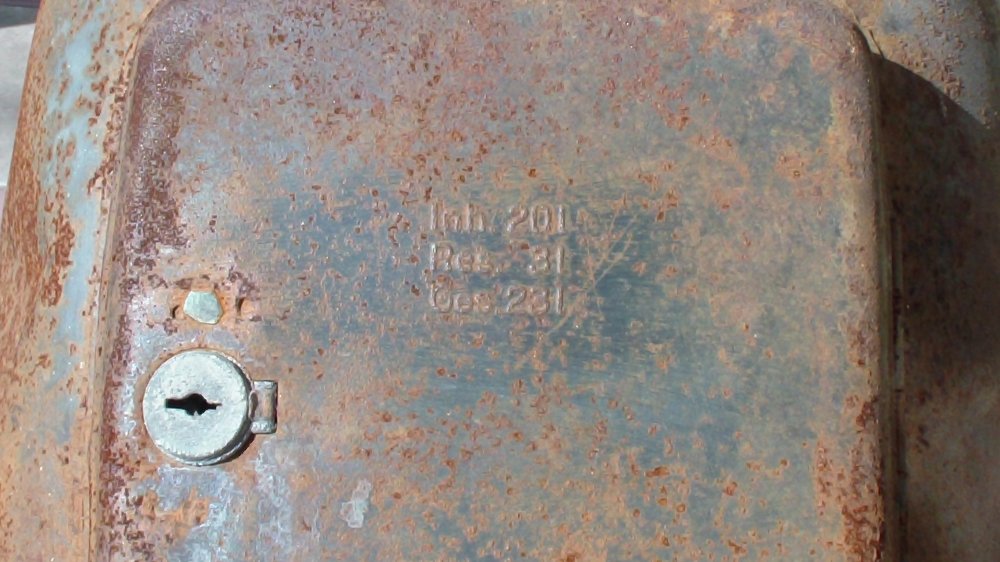

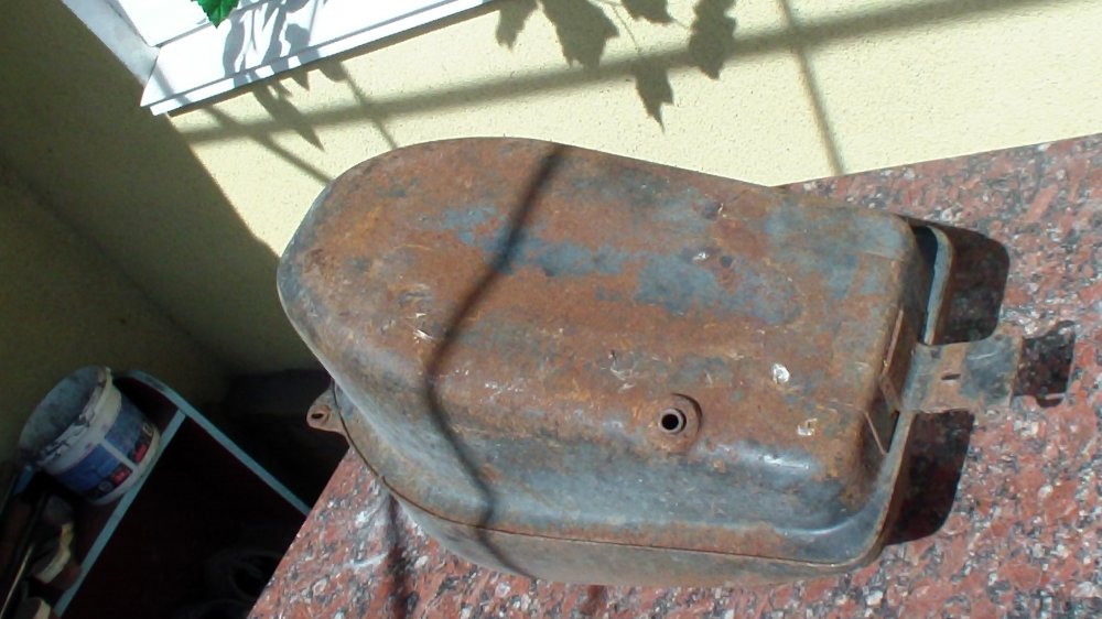

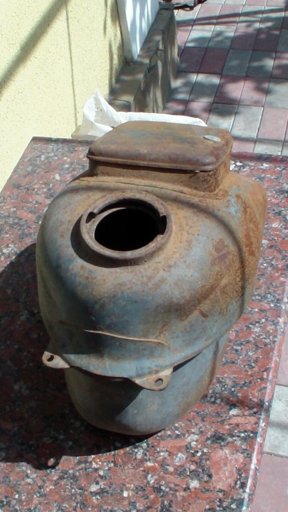

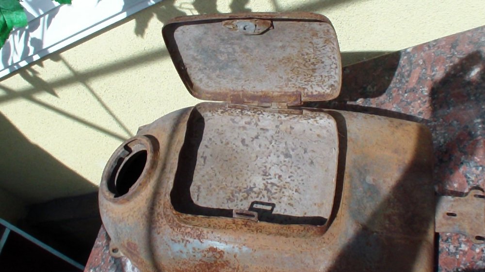

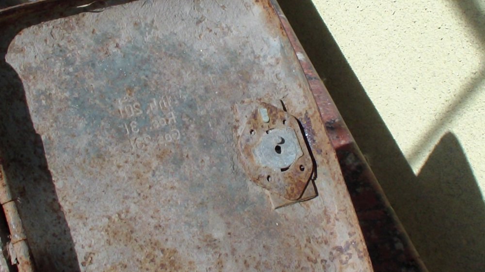

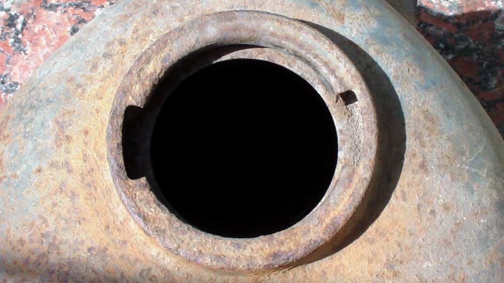

    Вот, почти случайно приобрёл вот такой вот симпатичный бензобак-двухдекалку:)) 23-х литрович с 750-го "слонёнка". Но сколько рою И-нет в эйфории, да всё никак не найду такой тип бака, в частности отличаются крышки отсека для документов. Сколько фоток перелопатил, почти на всех - с четырьмя какими-то заклёпками а кое на каких отсутствую штамповки литража. На тех крышках, которые попадаются без клёпок, замок не такой. Знатоки Zündapp KS 750 отзовитесь, и просветите плиз! Тема для меня новая и не ожиданная, поэтому слегка "плаваю". Вопрос вот в чём: с какого типа Zündapp KS 750 этот бак и на какой временной период? Также вопрос: почему в отверстии для бензокрана нет резьбы? как кран монтировался на бак. Ну и вопрос по крышке, ибо они тоже разные, как я посмотрю попадаются. Какая крышка и какой бензокран буду правильными для комплектации сего бака? Всем заранее спасибо за помощ в идентификации замечательного чердачного не заколхоженого предмета.

    Хороший ранний бак,резьба там есть,если будете продавать,киньте цену в лику.

    Ну вот, уже хоть что-то. Значит бак ранний. Если эти "Zündapp KS 750"
    выпускали с 1940 по 1944-е года, то этот бак выпуска предположительно до 1942-го года включительно?

    Да, действительно ранний. http://forum.ww2.ru/index.php?showtopic=162377 замечаю Ваш давний интерес к этой марке техники;) Судя по Вашей теме, у меня в крышке и часть замка родного стоит, а то я переживал, что уже заколхозили замочек самопальный вместо штатной закрутки...
    zund
    Нет это не колхоз, на ранних КS-750 ставились замки в крышку, аналогичные таковым на KS-600, позже они были заменены на закрутку.
    Вот страница каталога.

    И крышка гладкая должна быть согласно каталогу...

    а у меня замка вовсе нет.. вместо него боковой "пипчик" с пружинкой...
