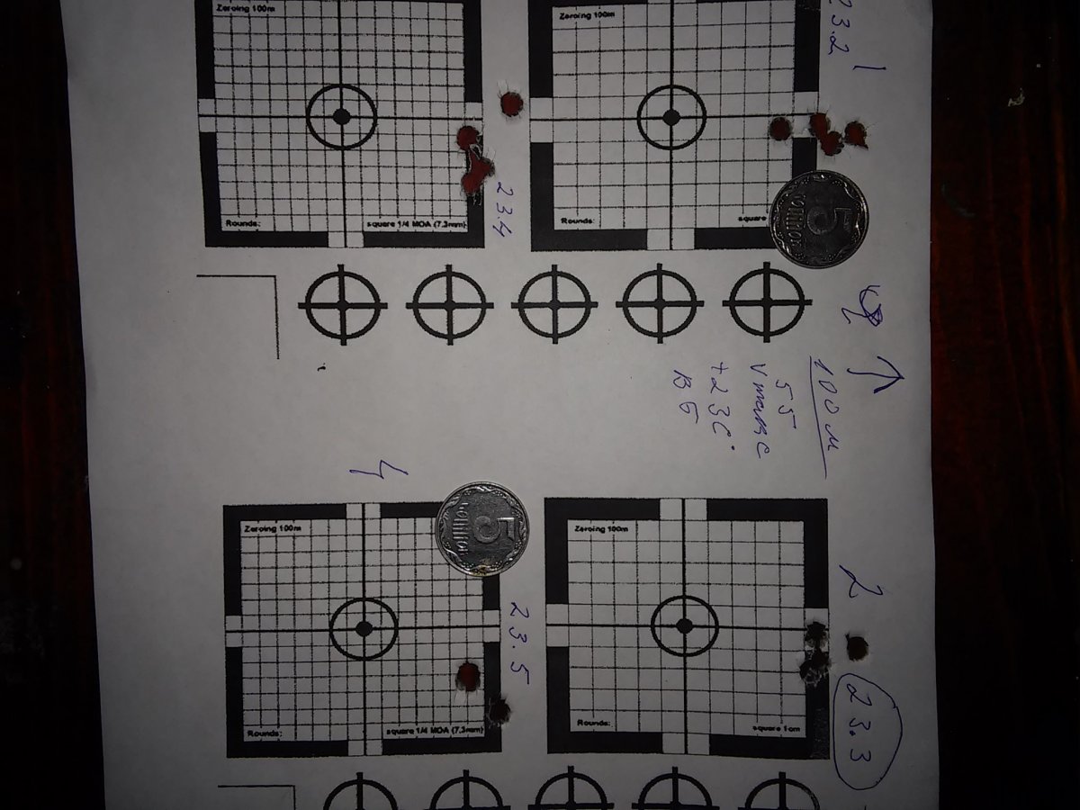

    И так,как это было...
    Закралось сомнение шо вт это 140я вихта.Я не придумал не чего как зарядить 21-22 и 23грн 140и133вихты и ВТ по 1 штучке и в 2 часа ночи выехать за город и пульнуть на дульную вспышку.Нехрена это не 140я вихта.Чисо мое мнение гдето 135я.Так как у меня vмакс53грн летит на 24.7вв133 то не боясь передоза засыпал полную гильзу.Получилось 26.8.Отсыпал на место для пульки и шоб без хруста с шагом в 0.3грн вниз наснаряжал гдето до 21грн.Это на v макс 55.Скучковалось на 23.3-23.6.Потом в этой полке с шагом в 0.1 Вот шо получилось 20151003_215620.jpg Для охоты с головой хватит.Стрилял с чизы 527 варминт.12 твист.Кстати друг с рем 700спс моими пульками точно также.
    Дмитро Токарев, Jkow та САНЕКК подобається це.
