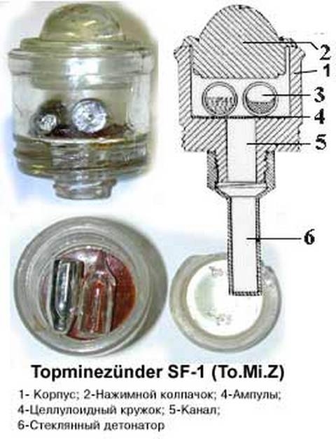

    Определите от чего стеклянная деталь и я скажу три раза "КУ" прилюдно ! :)

    фото с других ракурсов можно

    ..от стеклянной противопихотной мины немец..:cool:

    Фото с боку плиз. и обратку ещё...

    Вобщем давайте фотки-чуть дальше и ракурс другой нужен....
    А пока как вариант-TOPMINEZUNDER SF-1. Стеклянная мина. Немецкая.
    Забыл дописать-это колпачок нажимной-он ампулы давит(там их две штуки-тока с чем непомню)-а те в свою очередь химреакцию делают и БАБАХ.

    Вот эта мина. Не вижу я здесь таких деталей.

    Хм... Я думал что это и есть колпачок-под номером 2.
    А что за книга такая откуда скан?? и есть ли ещё какие-нибуть такие-просто редкая картинка с SF-1.

    Ссылок давать не умею. Набрал в рамблеровском поисковике "стеклянная мина" и выдал он мне вот эту ссылку: "Инженерные боеприпасы (Гласмина 43)-gmi-43.html ".

    Ясно-но может были у неё разные модификации-я почему подумал-мы глассмину находили но немного другую-тоже крышечка похожая присутсвовала.

    вот Дима от сюда http://tewton.narod.ru/mines-3/gmi-43.html

    Скажу честно как есть. Это основа от НАШЕЙ противопехотной мины.
    Шашка 75г. ВВ. Рубероид и штатный детонатор. Все. Картинок в сети не найдете. Это я к тому , что наши зачастую соображали быстрее - а уже "Гансы" потом копировали... :;) (как например с деревянными ПТ минами)

    Вниманию поисковиков и черных археологов. Еще раз заметим, что тротил от времени своих взрывных свойств не теряет, стеклянные корпуса сохраняются по шестьдесят лет и более (во всяком случае, по свидетельствам А.В.Бондарева в условиях сырого морского климата и сырой же почве причерноморья стеклянные флаконы мин ПМД-6ф прекрасно выглядят через 61 год после установки), химические воспламнительные составы в запаянных стеклянных ампулах тоже.
    А это значит, что такая симпатичная стеклянная кастрюлька да еще и со стеклянной крышкой абсолютно не похожая на боеприпас, смертельно опасна.
    Заметим еще, что противопехотные мины редко ставят поодиночке и если вы обнаружили хотя бы одну, то очень вероятна возможность, что вблизи притаилась еще не одна мина. И нет никаких гарантий, что среди них нет ни одной работоспособной

    Большое спасибо за совсем не лишнее предупреждение !
    В данном случае на месте работала тяжелая техника и хитрые минки видимо просто не были изначально снаряжены . Мы не сразу и поняли остаткам - чем это являлось изначально.. Но сделано было с умом !
    Тут и МД не сильно поможет , кстати... БУДЬТЕ БДИТЕЛЬНЫ ! Это не шутки..
