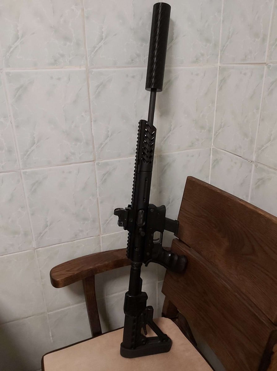

    Вот как выглядит в режиме "удочки" с экспериментальным глушителем напечатанным на 3D-принтере:
    Стрелок1 та HBG подобається це.

    Ой, лучше не рисковать, даже понимая, что при такой длине ствола, на выходе порох выдает не более 70 атмосфер. Разлетится по слоям и поранить может глаза.....
    Из курьезов: Любители банок на 9мм часто задаются одним вопросом - а что, если интегрировать глушак путем перфорации ствола?
    Я видел как владельцы 9мм карабина для сохранения легальности просверлили ствол до длины нарезов 9 дюймов. А получившуюся гладкую дудку перфорировали многократно. И глушитель специальный навернули. Удлинение оружия получилось всего 5см. СТП упало вниз на пол метра при дистанции 50м.

    Ну будем тестировать соблюдая все правила безопасности. Дозвук держит. Более того у человека был успешный(но не долгий) опыт с дозвуком в 308. Сверхзвук естественно глушитель перепополамил.

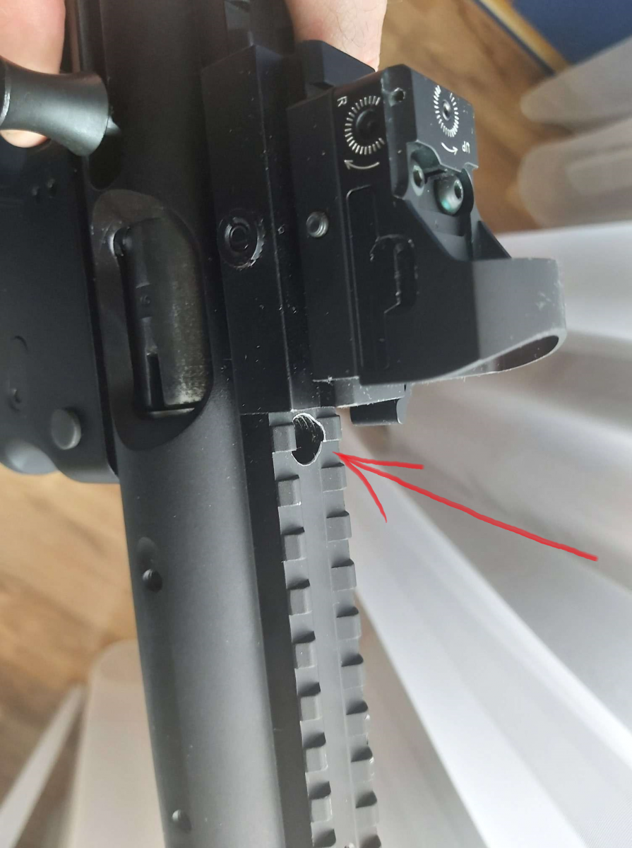

    Просто открутил и не закрутил обратно один из сквозных винтов, в который упирается затвор в переднем положении.

    Ну чтобы совсем точно, то вот этот винт:
    Проблема была в том, что верхняя прорезь над патронником ствола должна упираться в него. Когда закручено не до конца - можно сильно удивиться :D
