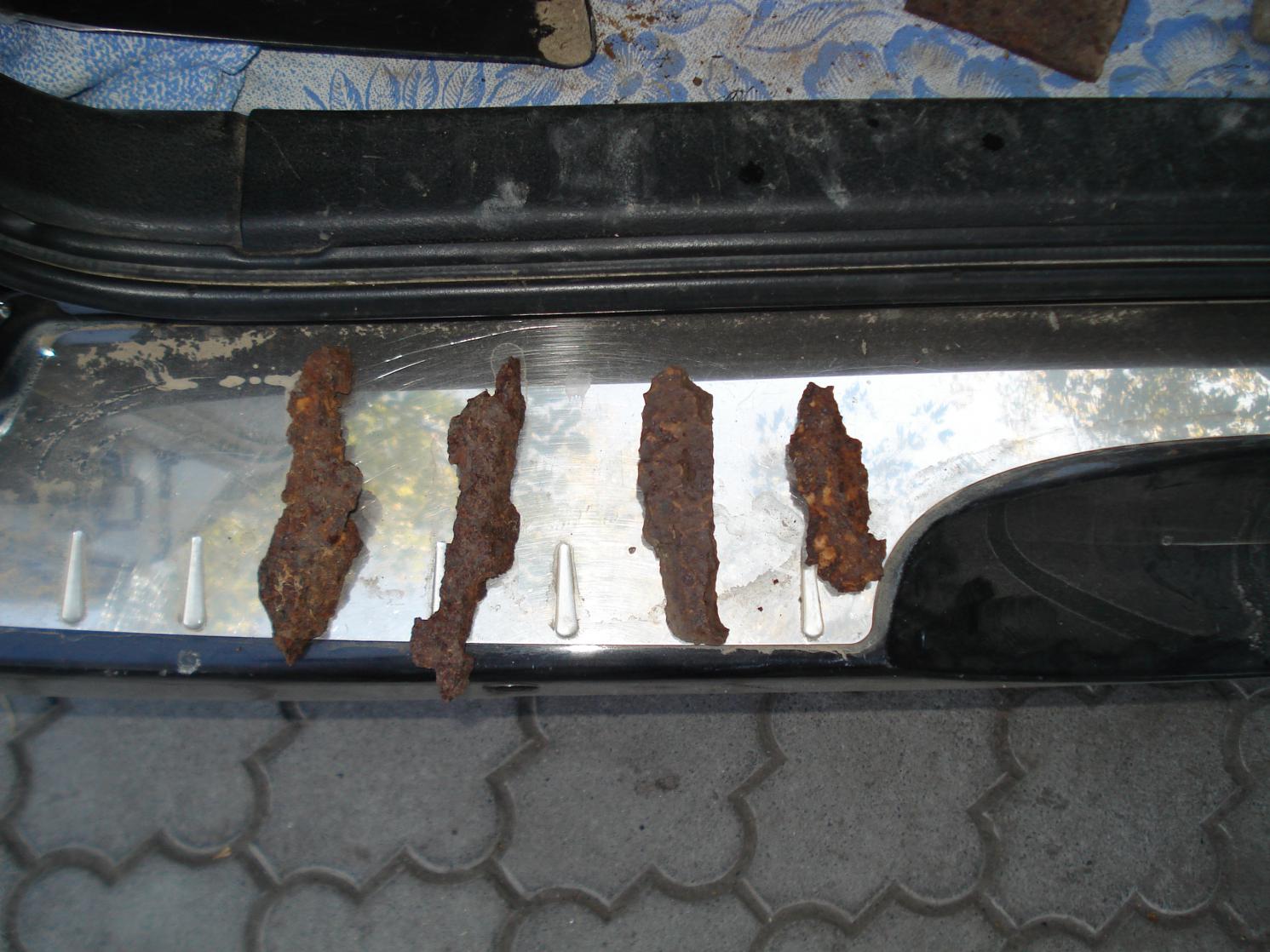

    Камрады , взяли такой прибор и вчера были первые пробные тесты учения и вся эта фигня . И вот такие осколки , мне не понятно почему он вообще на них за выл?И что бы их достать рыли траншее а они вообще не понятно где были. Так же бросили не дорытый катлован так и не поняли и не подняли что там.Завтра поедем обратно с простыми клюшками туда и с ТМ, Стрелка была 20 на шкале , опускаешь его в яму ровно не арёт , опускаешь под углом клювом в низ арёт и стрелка до 40.(и про стрелку больше можно)
    вобщем нужна помощь в принцепе работы прибора на глубине с глубиной , не асколков а обьектов находок. видео в ютубе смотрел . Но хочется не рыть катлованы ради осколка и разобраться в нём.
    Спасибо !!!

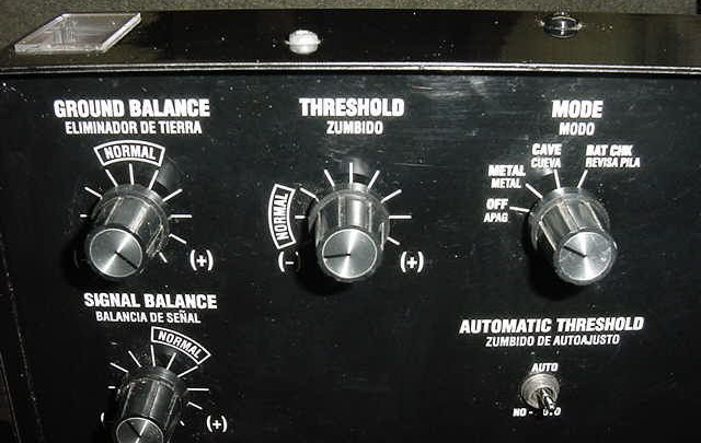

    Чтобы не копать осколки нужно разобраться в отклике от крупной цели и от мелкой. От крупной она более растяженная по площади. Как бы размазанная по площади. Если в нем есть дискрим (писали что в поздних сериях убрали этот режим), то можете его переключить на него если много осколков, он работает как отсечка мелкого (но принцип Цвет-Нецвет). Однако чуйка при этом очень сильно упадет.

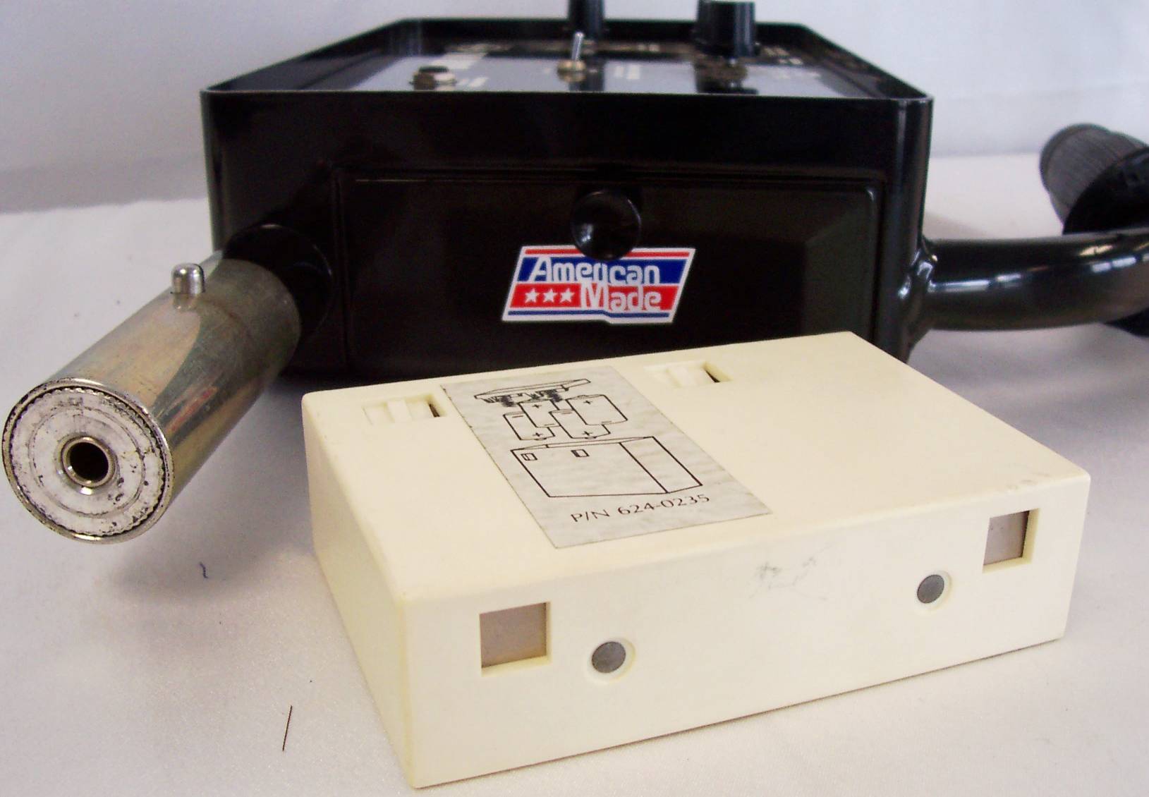

    и как правильно баторейки с белого блока вытаскивать?

    так все-таки - режим Дискрим выбирается галетником или его нет?

    Как батарейки вставлять показано на наклейке на фолдере.
    Режим который я имел ввиду называется CAVE - для поиска пустот, полостей, и это же дискрим цветного, отсечка чернухи. Смотрите фото, справа вверху.

    вставлять ботарии я знаю как :) а вот с этого белого блока они нормально не высовываются вообще . у меня нет такого рычажка Cave ксажелению . притом что прибор нулячий такого нет . есть три др. и кнопка авто . блин я в шоке . Почему нет ?

    почему нет - об этом писали. по какой-то причине, она неизвестна к сожалению, может были какие то нарекания, Вайтс убрал этот режим в последних партиях. значит у вас новый прибор, из последних.

    По поводу кассеты-разбирается путем надавливания на защелки.
    Да кстати -приборы с функцией поиска пустот не выпускаются с 2005 года :beer:
