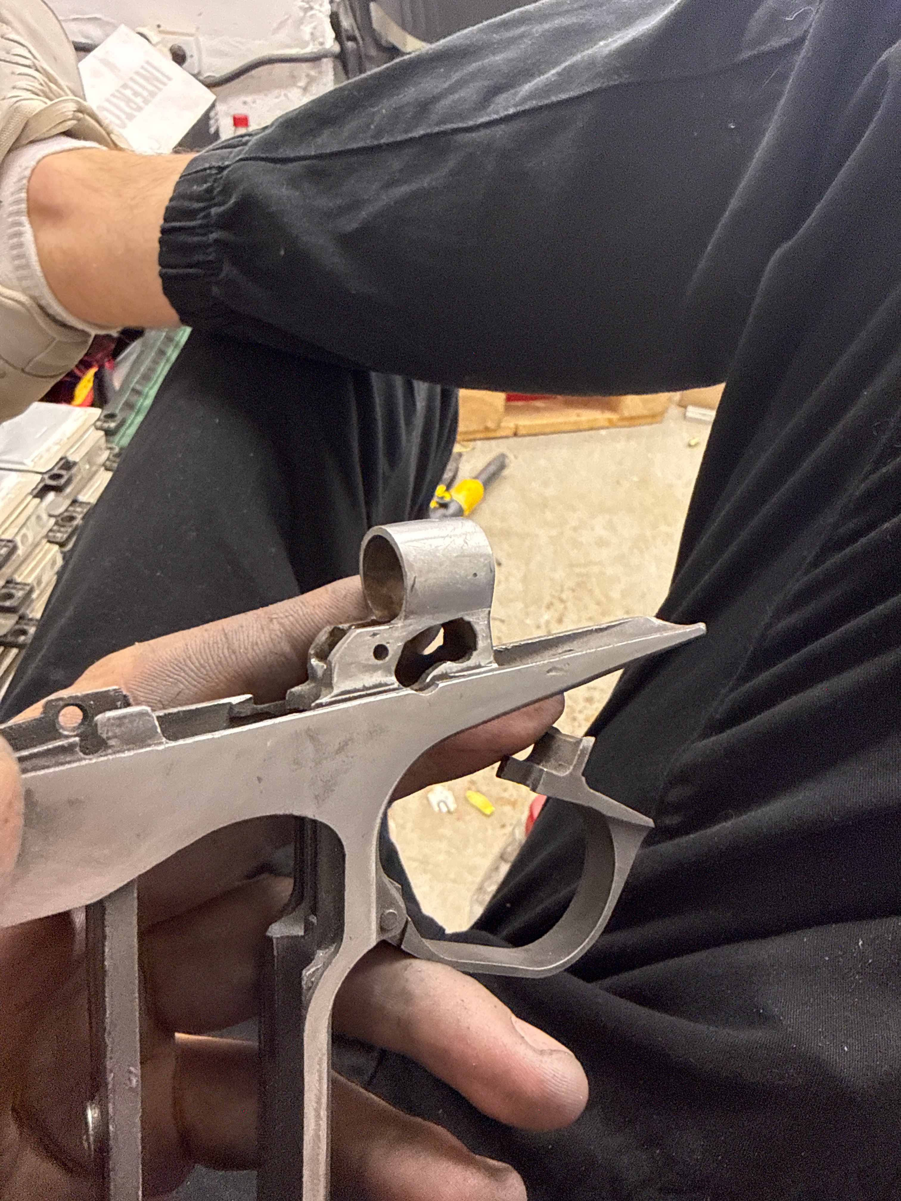

    Хотів би підняти питання по тюнингу/доробці/допилу ПМР травмату до нормального стану.
    Зараз що зроблено з моїм девайсом:
    - Розвернутий ствол до 6.1мм
    - Бойова пружина
    - Збільшений магазин з «пʼяткою»
    Патрончики 150-180 в заявці хаває нормально.
    Маю бажання зробити перествол, але зіткнувся з тим що на сергі зфрезероване тіло, і якби до 13мм не вийде розвернути щоб поставити нормальний ствол (зараз стволик 11мм).
    Питання полягає в чому:
    - Як краще його посилити (тупо наварити мʼяса і забрати лишнє чи просто точково)?
    - Якщо наварювати то тільки аргон чи можливо напівавтоматом?
    - Процес наварювання краще проводити зі стволом чи без (типу чи вийде його звідти видерти після нагріву)?
    - Які ризики захерити із-за перегріву?
    Технічні навички і різні станки (ЧПУ фрезер і інші незвичні штуки маю в особистому користуванні), але просто зброю не тюнячив і маю бажання попрацювати над цим.
    P/S: Фото зони з фрезеровкою прикладаю.

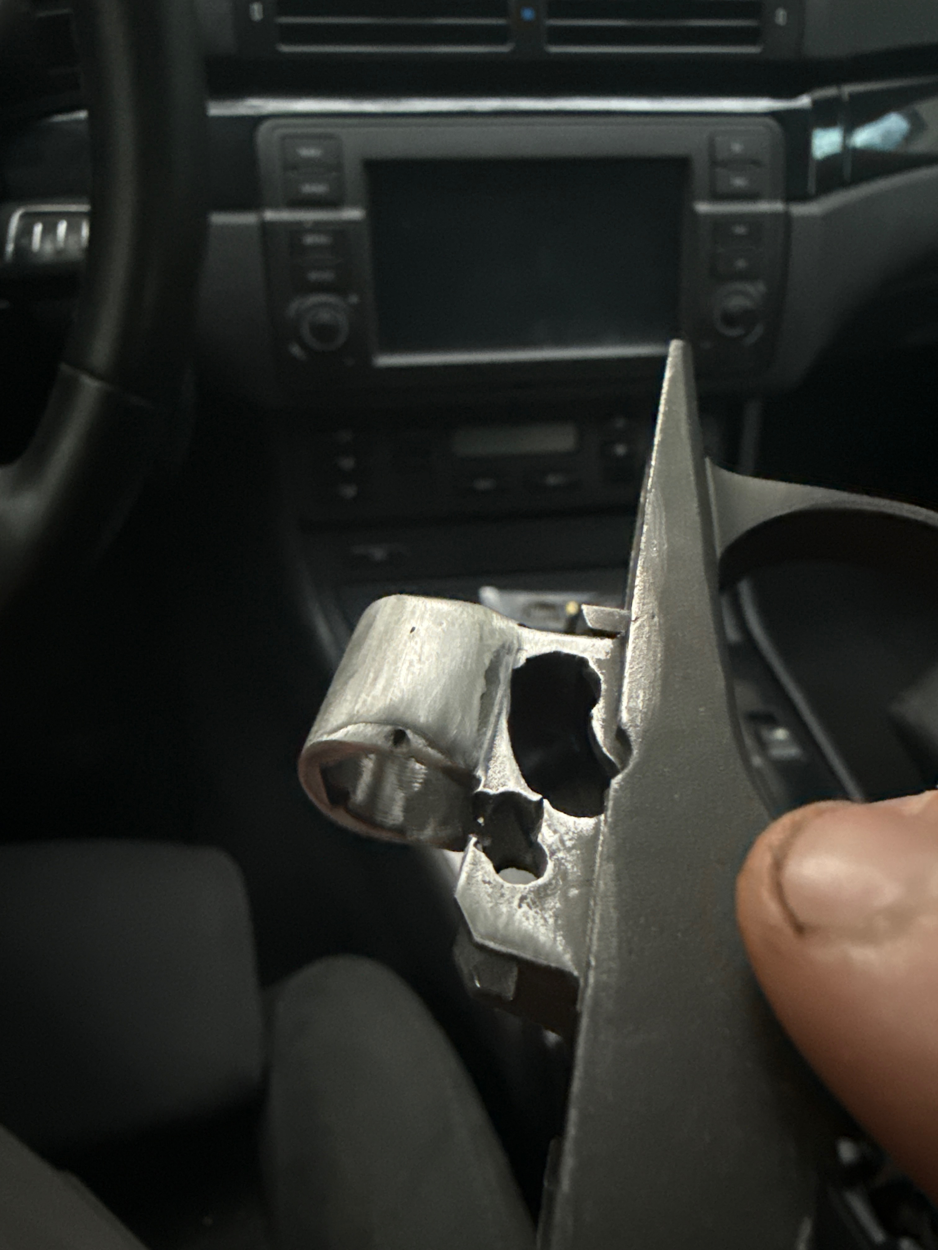

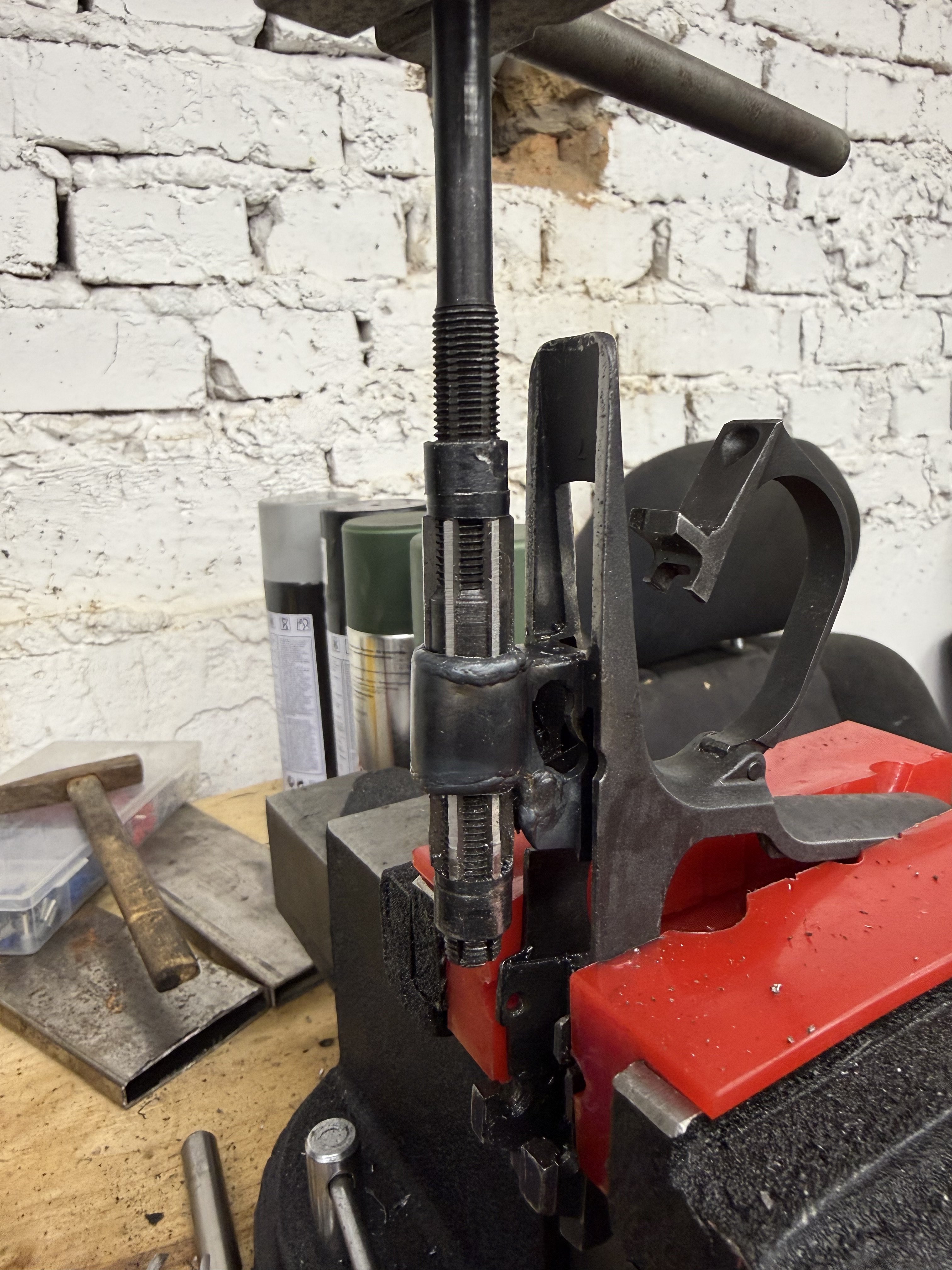

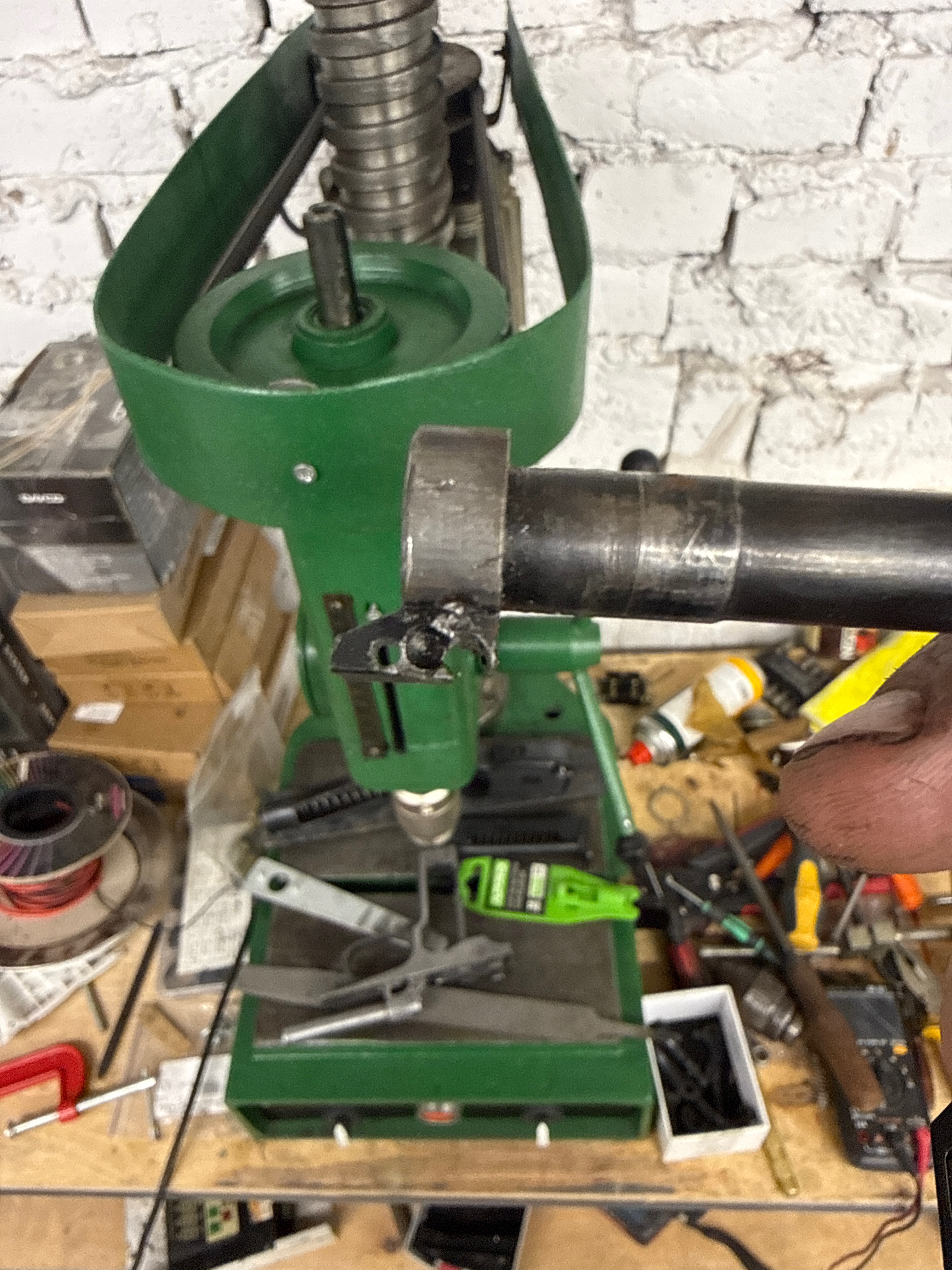

    І так, пройшло трохи часу і я закінчив з посиленням серьги.
    Не сама проста затія, але цілком реалізуєма. Основна проблема була в тому щоб видовбати штифти - вони два з двух сторін сліпі. Прийшлось висвердлювати і потім заварювати все те непотребство. Варили аргоном при постійному охолодженні.
    Отвір під новий ствол було збільшено з 11мм до 13мм розвертками - свердлом не варік (поведе)
    В ролі нового штифта використано фрезу 3.175 від ЧПУ фрезерного станка. Ствол був замовлений з внутрішнім 6.5 та замінена пружина затвору на бойову.
    Короче, якщо мати бажання та час - можна і погратись, але більше я б таку двіжуху не робив би.

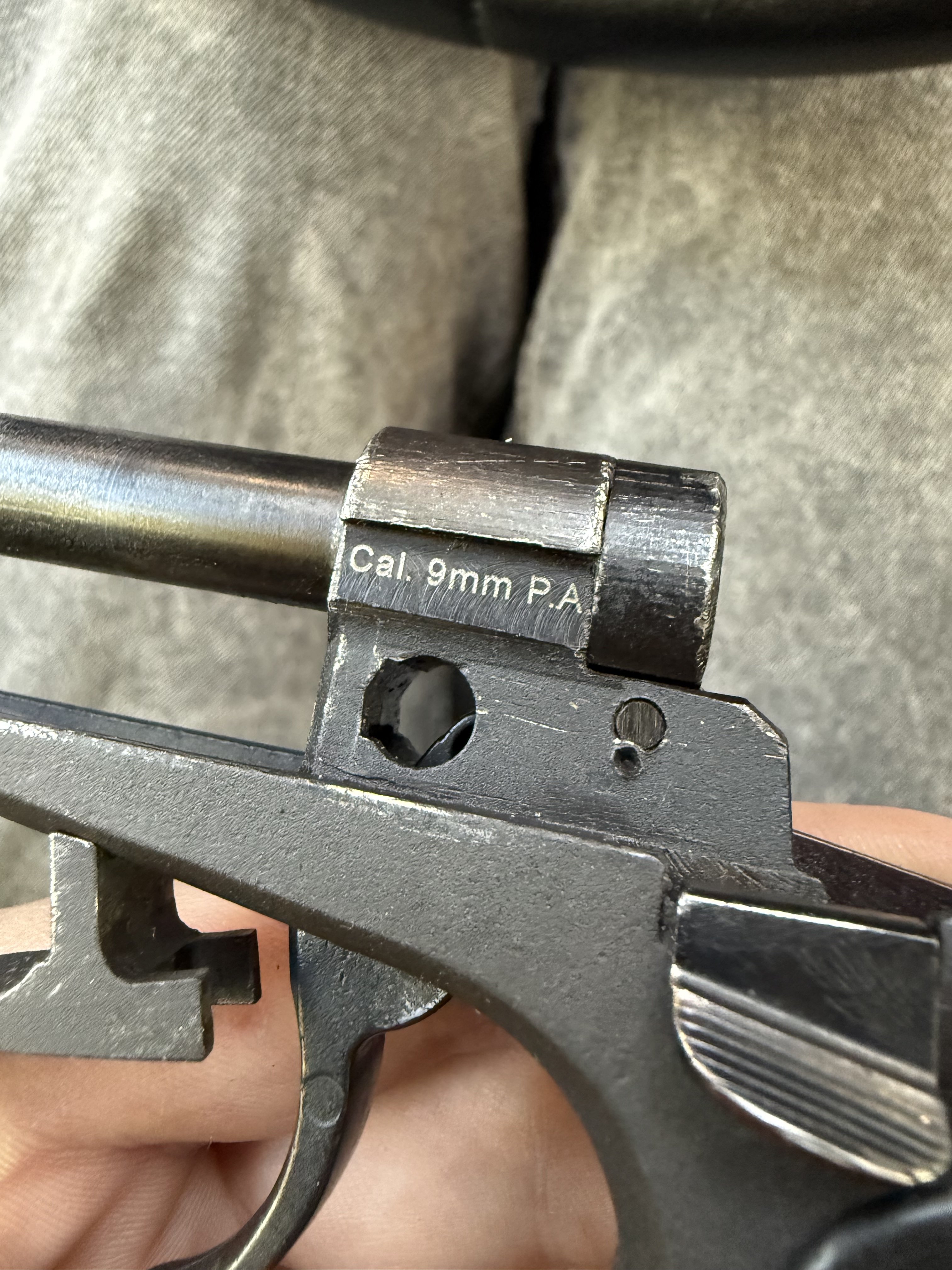

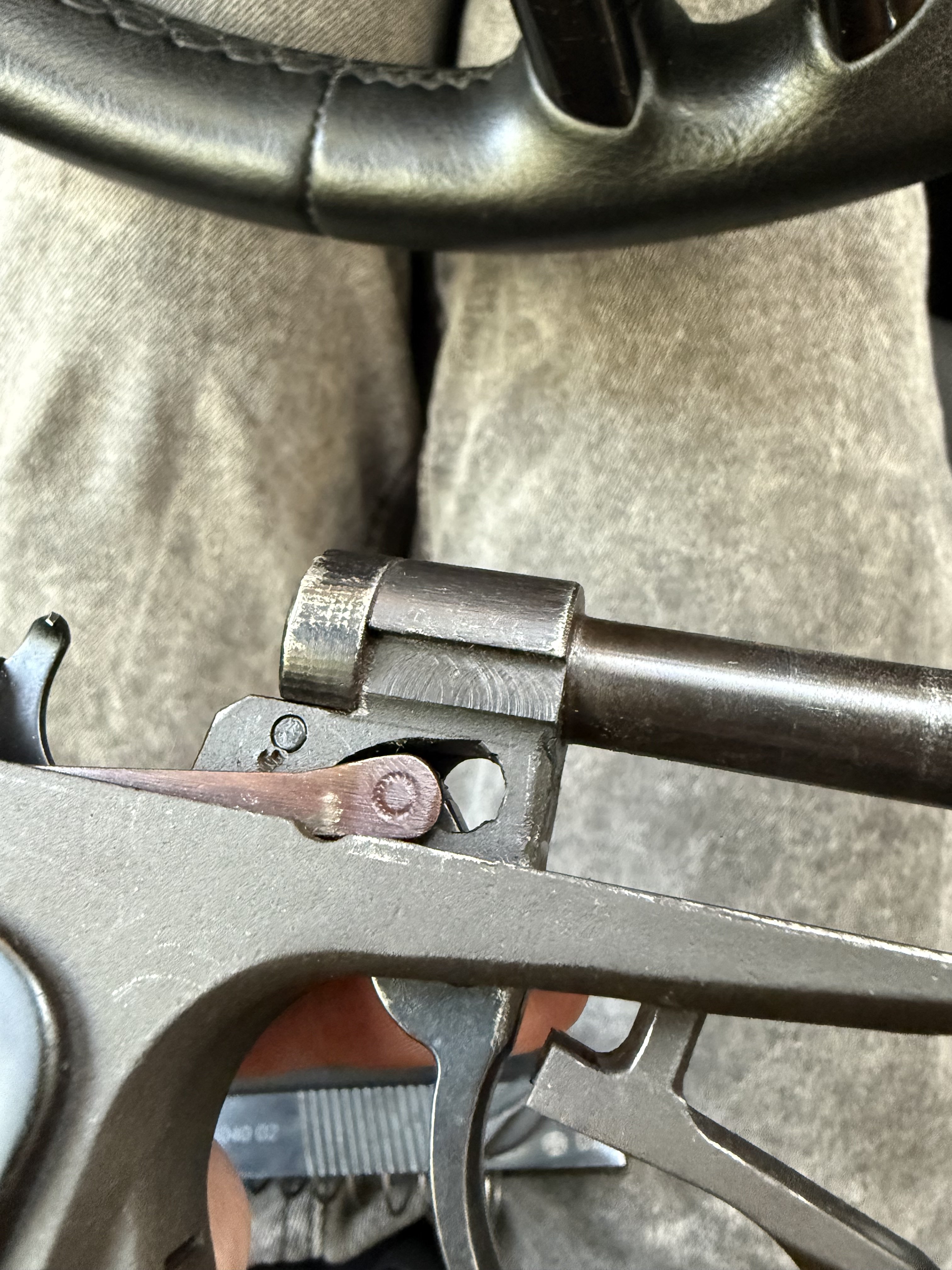

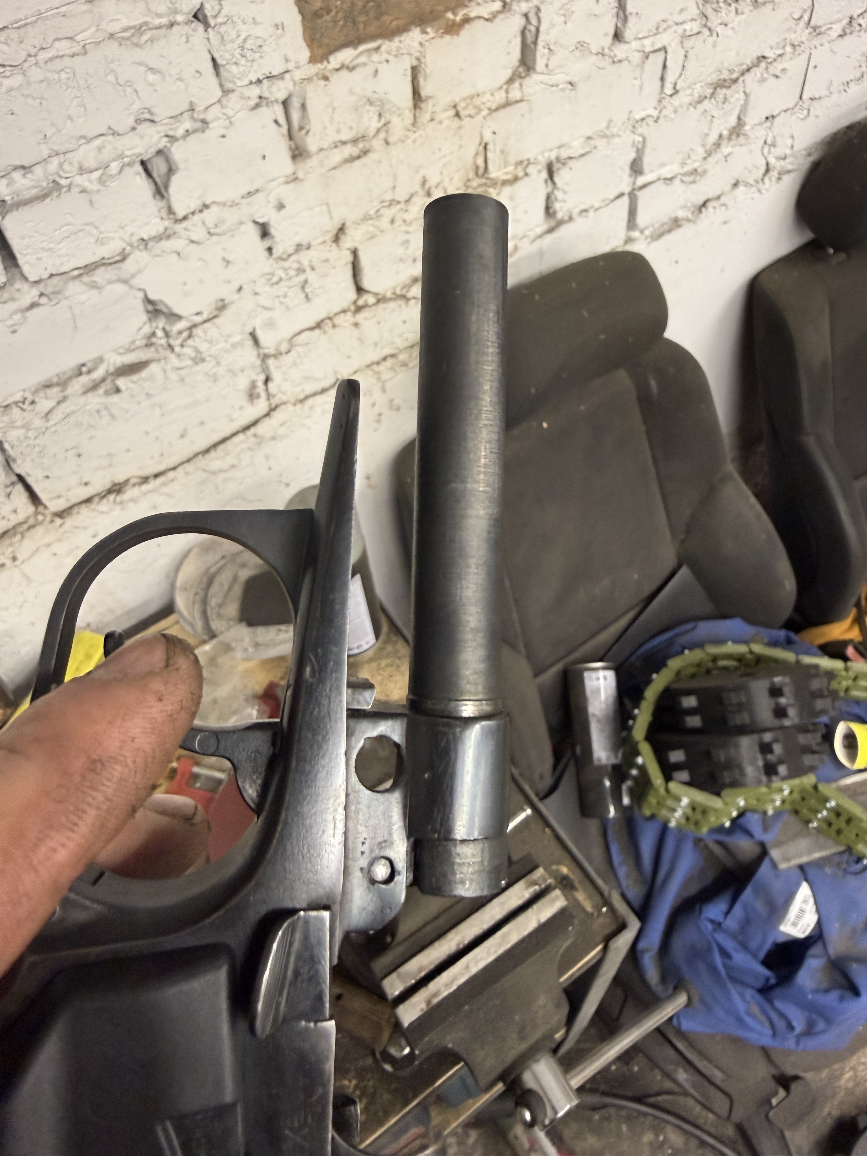

  8. Dmytro Bakhmetyev
    Dmytro Bakhmetyev Oberschütze
    21

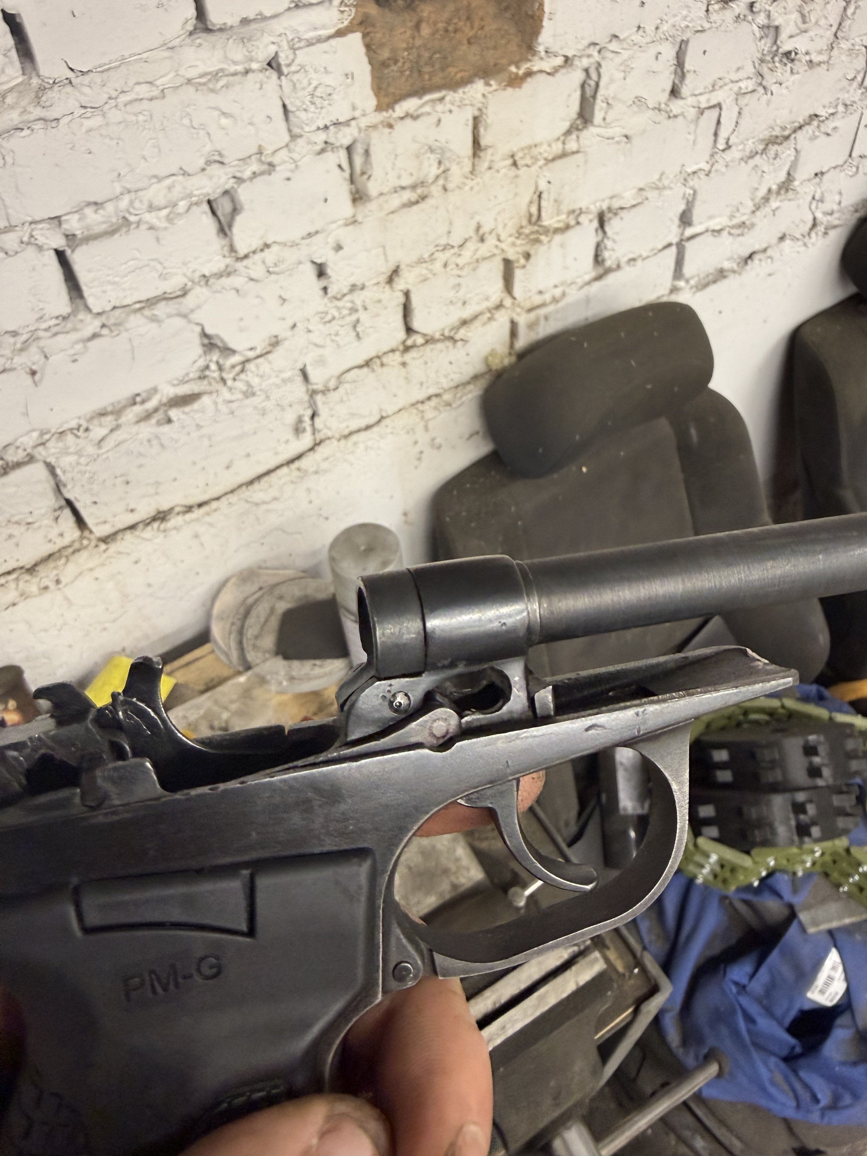

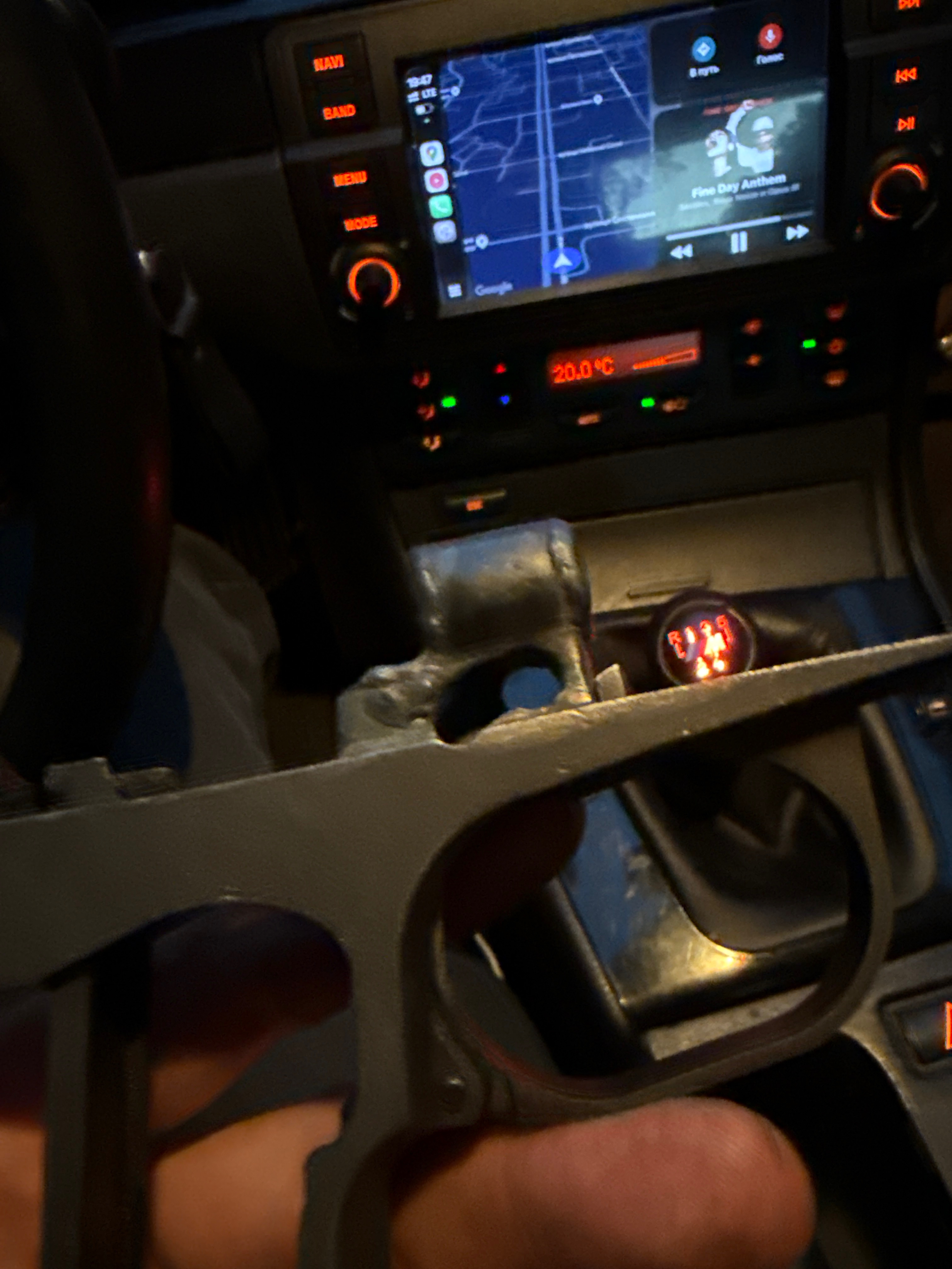

    Трохи фоток з процесу

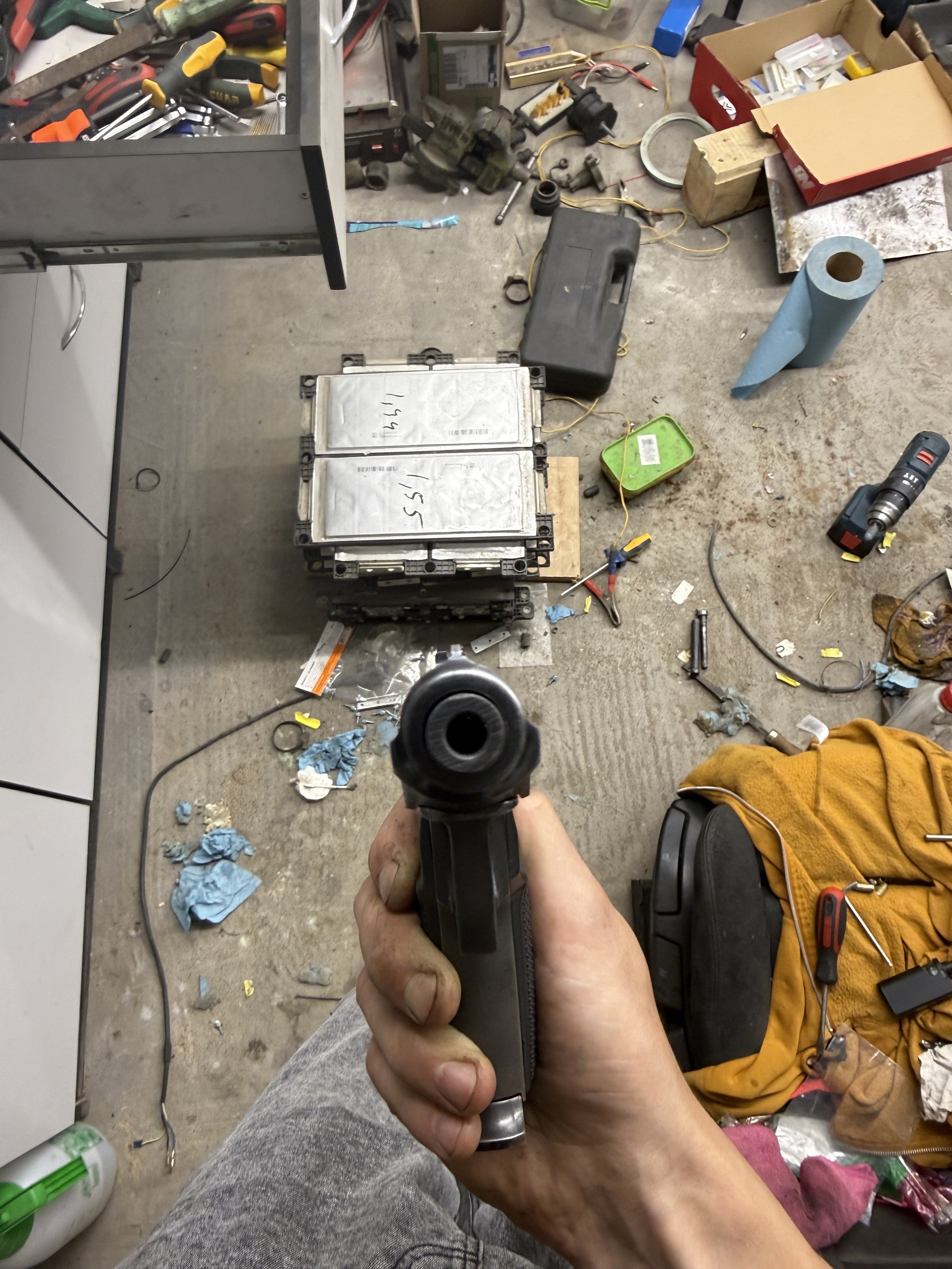

    P/S Патрончики з заявкою 240дж хаває, політ нормальний)

    Поздравляю :smile_12::beer: Тоже в своё время такое прошёл (апарат купил в 2002, через 8 лет вырвало квадрат в патроннике и очень много времени, он ждал времени Х :), ибо было и есть много других игрушек). Как добились соосности серьги? Из какой стали ствол? Заварили внутренний квадрат в серьге? Он сделал, чтобы часть патронника была в воздухе (ослабление).
    С уважением, Сергей!

    С соосностью было не очень сложно - я не сверлил а развертками выбирал лишний метал. Да, слегка потянуло но это не слишком сложно было исправить. Ствол заказан был из 45-й стали.

    Ну я как бы выше писал что разверткой и даже фото есть какой именно.

    Как по мне то на серьге явно видны следы вмешательства и ручной механической обработки. Очень похожие картинки получалась раньше когда народ макеты в домашних (гаражных) условиях восстанавливал, но если разбирать не будут то и не заметит никто

    Ну уже я доконца поправил. Ну и никто ствол даже не смотрит. Когда оформляли его даже не фоткали

    А глухие штифты можно было и не высверливать если ствол все равно в утиль. Можно было «дремелем» выбрать часть горки (прилива) ствола которая между штифтами находится и они бы выбились внутрь по очереди, или навылет оба

    Я так на ВИЕ сделал, чтобы рамку не портить.
