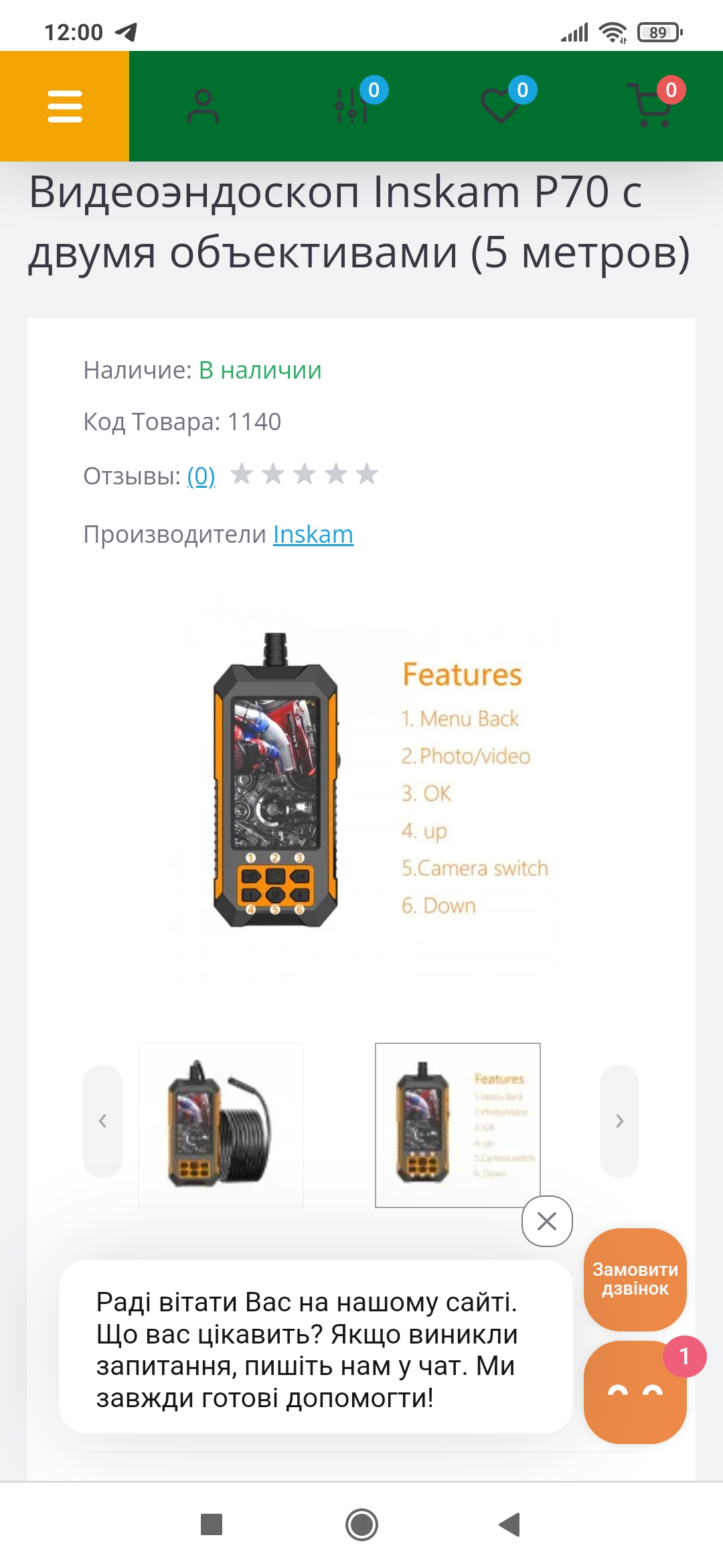

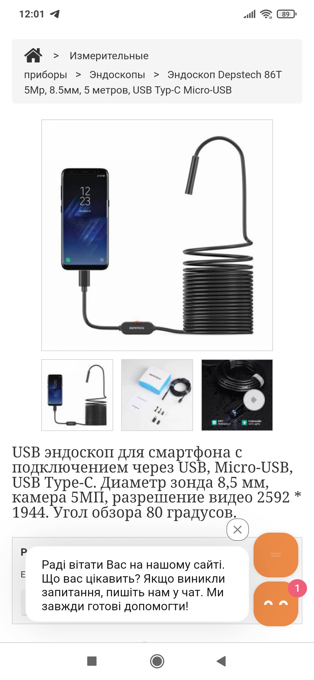

    Кто что думает о целесообразности тюнинга длинноствольно и короткоствольного оружия для возможности ведения точной стрельбы из укрытий не высовываясь?
    Как вариант тюнинга рассматриваю установку эноскопической камеры с экраном.Камера совмещается с колиматором,оптикой либо открытыми прицельными на оружии.
    Экран крепится на шлем.

    ІМХО: 1 -дріт між зброєю і шльомой, ті ще зручності. 2 - зображення с тієї камери наврят дозволить щось розгледіти дальше 15 метрів. 3 - екран перед очами буде сильно заважати бачити навколішню

    На еседоскопі зазвичай макрофокусіровка фіксована - тому навряд чи він підійде

    Я не зустрічав ендоскопів які мають фокусування на безкінечність. Тобто вони просто не фокусуються далі кількох десятків сантиметрів від об'єктива.
    Ще з коліматорами буде проблема, що або бачиш куди стріляти та реддот розмита, або навпаки.
    Звичайні роз'єми для під'єднання до смартфонів не надто надійні, при русі часто відходять та втрачають сигнал з кабелю, доводиться перепідключатись. Потрібне спеціальне рішення з байонетними роз'ємами.
    Звичайний екран смартфона на шолом якщо повісити, то це буде досить громіздка конструкція. Бо очі у притул не дуже фокусуються. Потрібен мікродісплей з окуляром.
