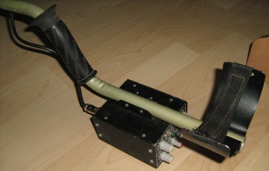

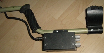

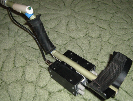

    Предлагаю общественности свой простой тюнинг аппарата.Добавил ремень на подлокотник, обмотал ручку чтоб не цеплялась земля и сделал защиту для табло ,удобно при транспортероке.

    Это не тюнинг, это мазохизм :)
    Зачем заматывать ручку покрытую специально для удобства эксплуатации нормальным материалом простой скользкой изолентой ???
    А ремень на подлокотник это на редкого любителя, не каждый любит ходить как киборг с длинной металлической рукой :D:D:D

    А какова функция ремня на подлокотнике? У меня на Кардинал профи он уже есть, но нифига не пользую, только мешает если руку фиксировать. Каждый раз когда копать надо руку выдергивать приходится. Наверное если снять это тоже тюнинг будет.:D

    Ручку обмотал для того, чтобы грязными руками когда береш, то в пористую резину набивается грязь и потом ее оттуда не выковыряеш и постоянно руки в грязи а так нет.Ремень сделал так как у этой модели он отсутствует, но в wites он был и мне так было удобнее, не надо ложить каждый раз когда прикуриваеш ,он постоянно находится на локте, а сама рука свободна, и внизу под отсеком батарей находится динамик и есть возможность его повредить.

    Его лучше застёгивать под рукой - получается очень мягкий контакт локтя с подлокотником, не напрягает вообще. А "пристёгиваться" - это на любителя. Если сигналы редкие - может и есть смысл.

    Ну да, именно так и делаю. Как то само собой сложилось..

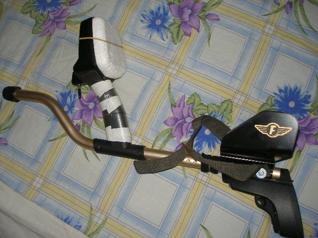

    Вот такой тюнинг для Кардинала." + " 1-стал "легче",субъективно грамм на 500,2-звук не напрягает,3-не падает набок."-" пока 1- пинпоинт далеко.В среду поеду на р/рынок тумблер без фиксации искать ,сделаю как у Вайтсов,курок.Ну и "ножки" из резины к блоку прикручу.Да,еще думаю защита понадобится.

    Как говорится, всяк по своему с ума сходит.. ИМХО не удобно, ибо кнопки теперь не под рукой...:smile_8:

    ИМХО -очень удобно.На счет кнопок- переключатель "дискримов" давно заменил на тумблер ,регуляторами(кроме "земли")почти не пользуюсь. Пинпоинт-буду переносить.А на счет с "ума сходит"-возможно до вас еще просто не "дошло";)

    Да ладно, без обид. Кому как удобно. Просто переноска блока в другое место подразумевает много других доработок. Меня так компоновка Кардинала Профи устраивает полностью. Задействована одна рука, все управление под пальцами. Я не устаю, развесовка достаточно удачная. Единственное что на нем сделал, так впаял стандартное гнездо с отсечкой для наушников. Тут ктото из камрадов к нему подставку приделывал, чтоб не ложить, а ставить..

    Какие обиды?Все ГУТ.Меня на эту переделку подтолкнула как раз неудачная развесовка.Подставку чтоб не катался ,я и делал:).А вообще советую попробовать-всего-то 2 дырки просверлить,не понравится назад поставите.По поводу переделок- кроме пинпоинта ничего переносить не надо- 2 провода через штангу протянуть несложно.

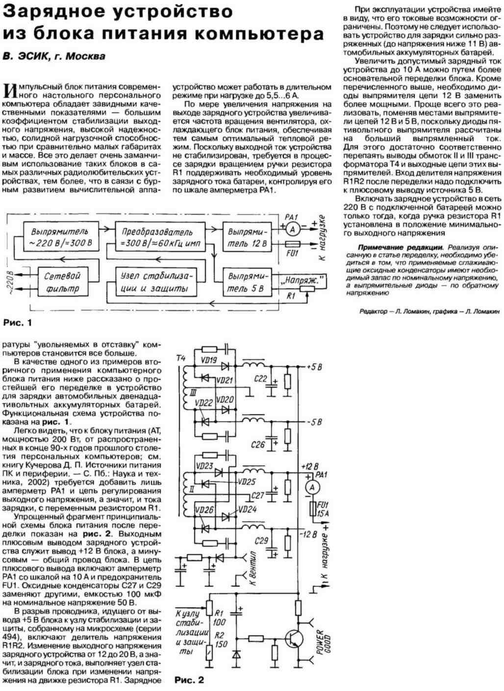

    спасибо за поддержку темы :) вот опубликую вырезку из журнала "радио" схема переделки старого компьютерного блока питания в зарядное устройсво ,я думаю данная схема пригодиться не только для зарядки аккумуляторов металлоискателей, тем более эту переделку сможет сделать фактически любой;)

    Ни в коем случае! Взорвутся. В предлагаемой схеме нет стабилизатора тока, и она рекомендована только для автомобильных аккумуляторов, ток зарядки которых составляет 4,5-6А и в данном случае обеспечивается нагрузочной способностью блока (больше он просто не отдаст). Аккумуляторы для бытовой радиоаппаратуры заряжаются током 0,1 от ёмкости в а/ч , т.е. 70-250 ма. Потому к выбору схемы зарядки стоит подходить с большой внимательностью и применять только специализированные конструкции.

    Вот ,перенес кнопку.С "курком" показалось неудобно,а так в самый раз.Выезжал после переделки 2 раза,пока только позитив.:)
