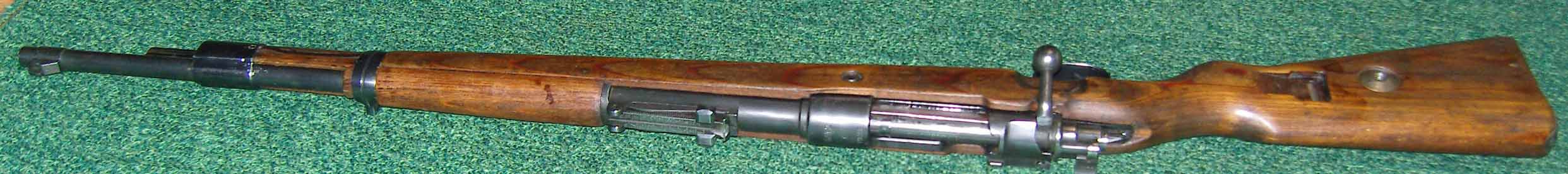

  16. рома
    рома Feldwebel
    848
    Вот, слегка, больше побоялся, хотя может ещё немножко надо шлифануть.
    Но как на меня смотрится лучше чем был.Надо ещё с дерева немножко убрать лак.
    В живую смотрится лучше чем на фотке.

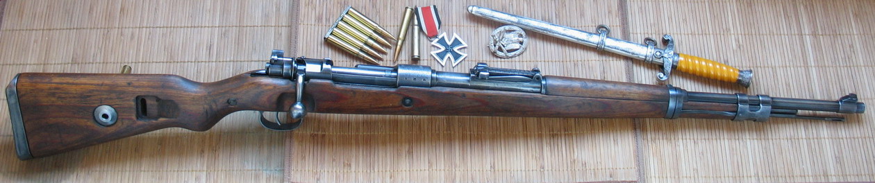

  17. рома
    рома Feldwebel
    848
    Стремился к этому.(фотка с интернет)
    Так правда лучше, чем продаётся с магазина?
