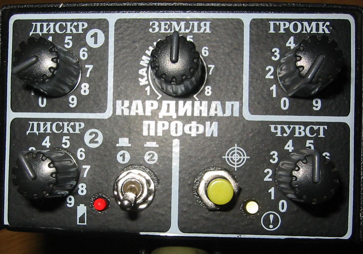

    Кнопки. Многие жалуются на то, что попавшая в кнопку пыль приводит к холостым нажатиям, т.е. когда реакции прибора начинается лишь после нескольких такий многократных нажатий. Такая же проблема посетила и меня с моим Кардиналом-Профи. Я последовал примеру озвученой здесь кем-то идеи и заменил кнопку на маленький тумблер. Должен сказать это решило не только проблему с заедающей кнопкой, но и в целом изменило характер использования дискриминатора прибора. Убежден, что каждый владелец КП проводит часть времени на копе зажав кнопку переключения дискриминатора, например на замусоренных участках, тумблерок же избавляет от необходимости держать её, позволяя переключаться назад, в режим все металлы, лишь когда в этом появляется необходимость, не трогая ручки плавной настройки. В общем словами сложно объяснить, надо попробовать. Но поверьте, так удобнее.
    Снимаем крышку прибора, откручиваем наружную гаечку кнопки и выдернув соответствующий ей джек на плате, аккуратно вынимаем вместе с проводом. Сами, или с помощью друзей, напаиваем вместо кнопки тумблерок. При чем из расчета, что дискриминатор "1" включен когда контакты разомкнуты, а дискриминатор "2" начинает работу, когда контакты замыкаются. Все собирается в обратном порядке. Здесь даже основ радиотехники не надо, только паяльник и припой.
    Кнопка "пин-поинта" пока страдает, но кто-то здесь говорил о кусочке резиновой пипетки, натянутой с небольшим запасом, убежден, что этот способ должен сработать, но до аптеки пока не добрался.

    хорошая идея на счёт тумблера, это лучше чем кнопка с фиксацией или без фиксации, но можно пойти и дальше:
    - никто не хочет подумать как установить под блоком кардинала вместо кнопки а теперь уже и тумблера переключения дискриминаторов традиционный для Фишера и Тесоро тригер?
    Если нажимая кнопку можно переключаться (не трогая крутилок дискримов) с одного дискрима на другой, то тригером (также не трогая крутилок)можно переключаться не только на второй дискрим, но и на все металлы - по сути это равносильно наличию 3х дискримов, 3й из которых (режим все металлы) стоит на нуле.
