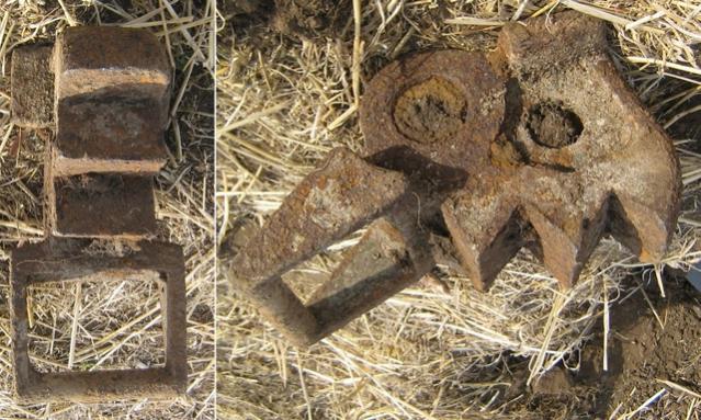

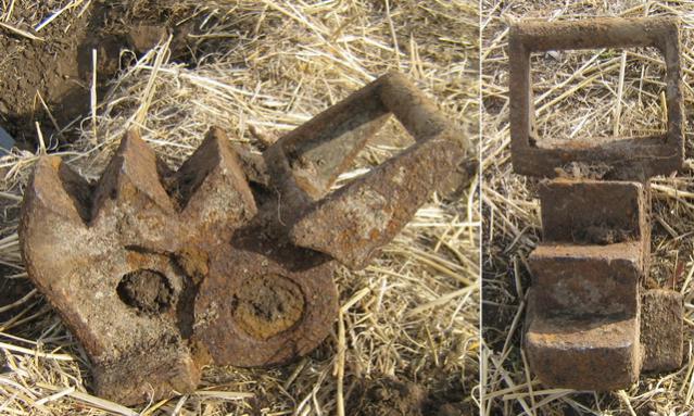

    Попалась вот такая железяка, весом 15-20кг, не подскажете от чего она? Высота каждого зуба - 5 см. Ручка шириной 10-11см.

    Случаем не фаркоп?

    Нет, уж больше на какой то стопор похоже... хотя у стопора зубцы должны бы быть наклонные. Хотя... На замок фаркопа намекаете? Ну тогда это гигантский фаркоп ;).

    Чисто гипотетически - в гусеницу танка под ведущую звезду не станет?
    Типа "башмак"...

    Спасибо за версию- но вряд ли, там два отверстия вокруг одного из них проточено- очевидно вокруг него оно поворачивалось... для чего то. Можно вот так перевернуть, тогда нажав на рукоять зубцы приподнимутся...Но всё равно не ясно для чего оно предназначено...

    Напомнило что-то лесопильно-пилорамное... зубцы на устройствах захвата брёвен...

    Може частина замка від якоїсь стріляки.

    Замки вроде клиновые и поршневые...Когда откапывали, то думали что шестерня от механизма какого то орудия... Ещё какие нибудь версии будут? Возможно это как всегда банальная с/х техника...
