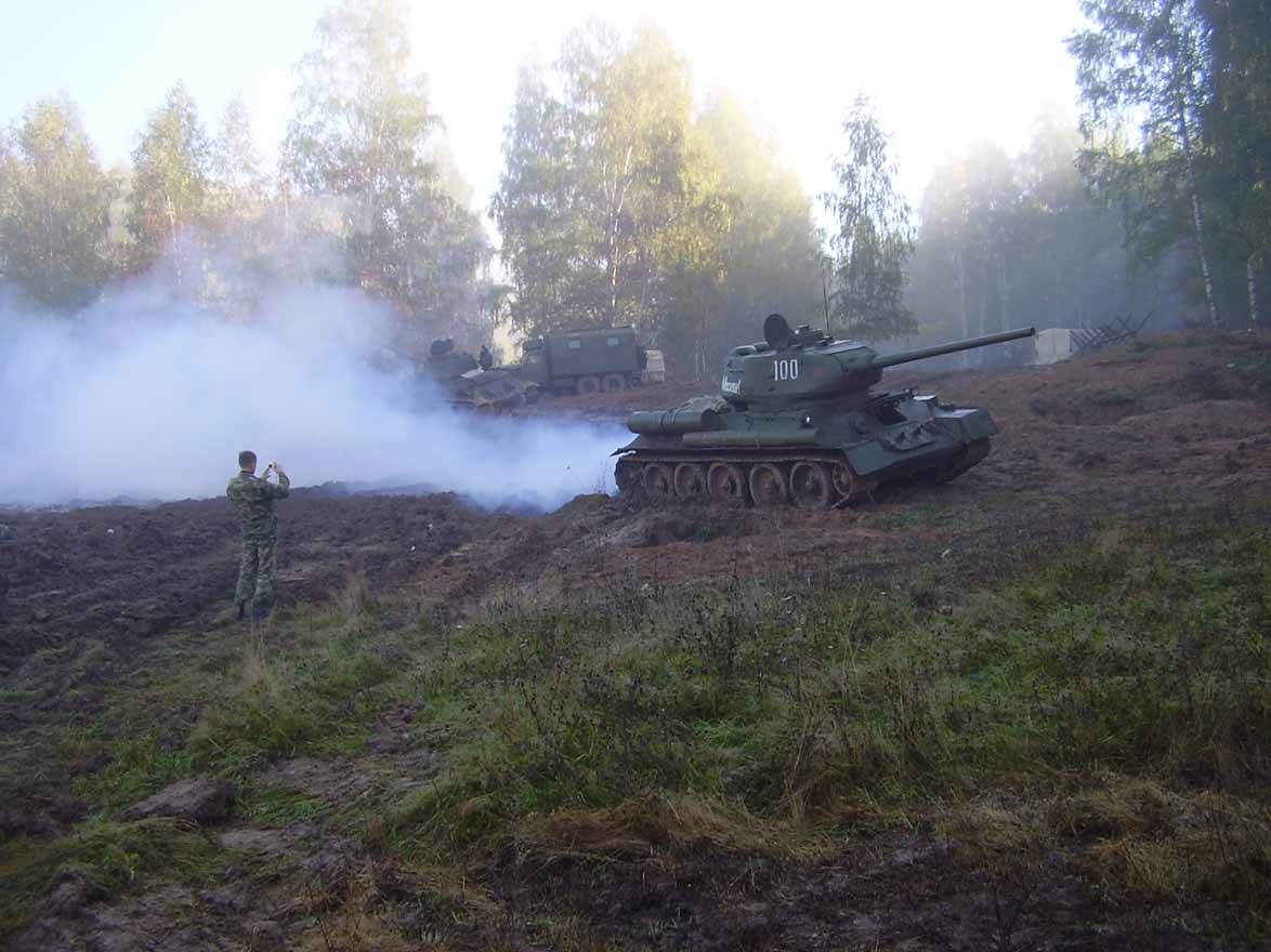

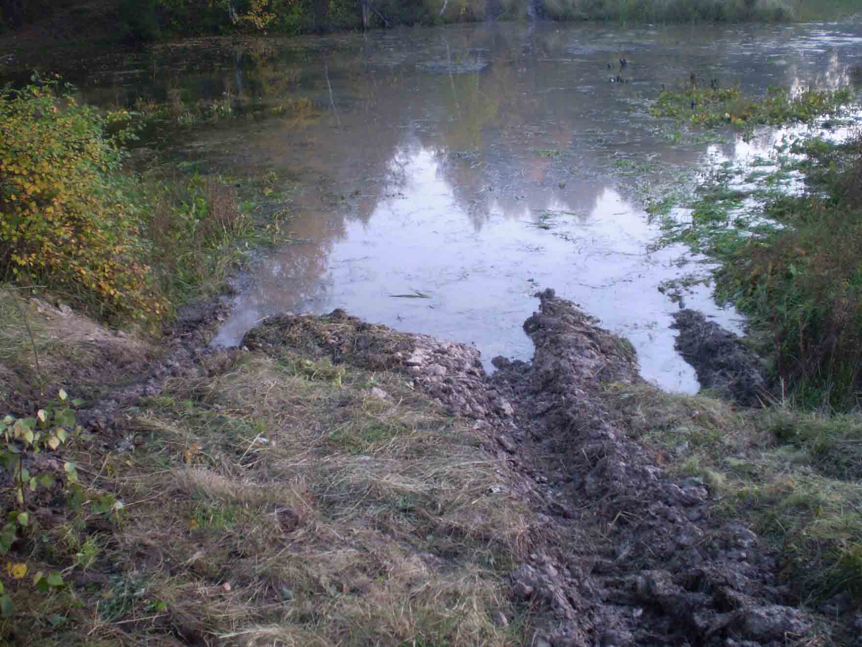

    Обещаное видео: http://www.youtube.com/user/SuperTankdriver. Поскольку видео не в очень хорошем качестве, то еще фото - это то самое озеро после проезда 4-ки. Место входа танка в воду.

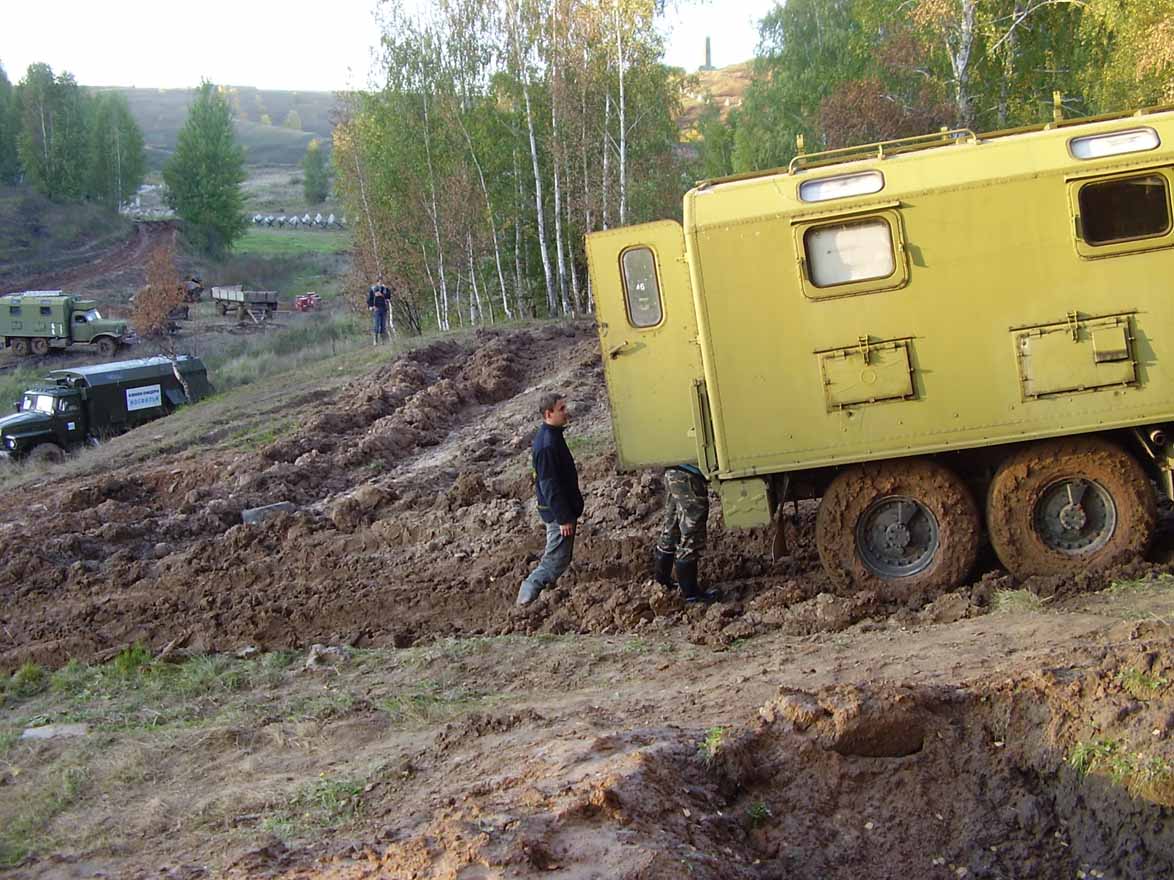

  20. Tankdriver

    Здравствуйте INick! От Вас я жду ответа на вопрос о неравномерности катков Т-34 пост № 935.

    Ты мог иметь ввиду все неотносящееся к проходимости. А я показал влияние этого прогибания именно на проходимость. В чем суть возражений? В уводе обсуждения в сторону?
    Подняться это одно. Подняться двигаясь по косогору - совсем другое.
    Если колесная машина смогла подняться по следу 4ки, где была опасность застрять для гусеничной машины? Ну? Где смеяться в этом анекдоте?
    Наоборот Т-34 показана на косогоре. Да еще в чужом следу. Была бы голова у вашего мех.-вода не было бы матов. Именно это видно на фото.
    ЗЫ Для кубинских: Первое правило при движении вездехода по опасному для застревания участку: не лезь в чужой след - точно застрянешь
