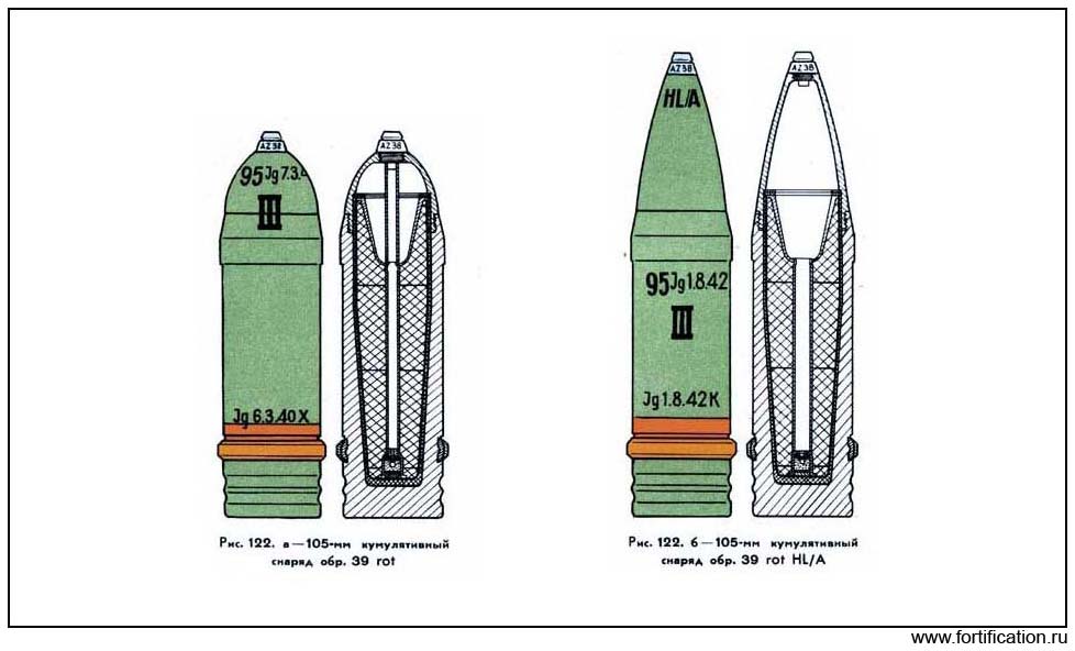

    Номенклатура немецких пт снарядов,Киев и окрестности,43-44г. З7мм бр-выброшены в пропасть,ибо бесполезны. 50мм бр-тудаже. Бр 75,в отстреле и ровиках.Катухи 37-75 в отстреле. 28/20-редко,но есть. Кумы 75-в отстреле и ровиках. Кумы 105-в отстреле и ровиках. Бр 105-в отстреле. 88-в разнообразнейших варьянтах. Это к тому,что было у немчиков много чего... Да только в основном номенклатура отличается от нашей большим количеством п/к брс и кумами к 105й гаубице и 75й бат.пушечке-их офс реально был слаб.

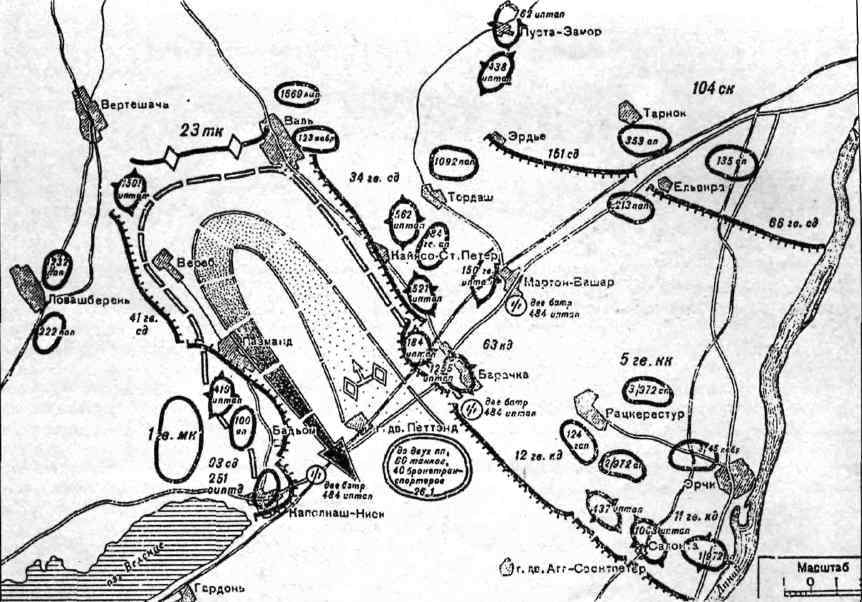

    Коллеги вопрос по боестолкновениям:
    12-13 января 1945 года в ходе Висло-Одерской операции Красной Армии. Колонна "тигров II" из 424-го тяжелого танкового батальона (бывший 501 ттб) столкнулась с нашими танками (считается, что это ИСы 13 гв.ттп) у деревни Лисов. Обе стороны понесли тяжелые потери.
    Вот как это в б/п описано (специально не перевожу, что бы каждый сам выводы сделал):
    1 December 1944: 51 tanks operational; attached to the XXII. Armee-Korps.
    21 December 1944: The battalion is redesignated as schwere Panzer-Abteilung 424
    and attached to the XXIV. Panzer-Korps.
    EarlyJanuary 1945: Inconceivably, the battalion is ordered to leave favorable positions
    and is assembled in unsuitable terrain, too close to the front lines.
    12 January 1945: The Soviet main offensive starts, but the battalion does not receive
    any orders all day long. Parts of the 3./schwere Panzer-Abteilung 501 are entrained in Sandomierz
    and transported to an area south of Kielce. After dark, an unsuitable counterattack
    mission-the relief of an encircled divisional command post-is ordered.
    13 January 1945: New direction of attack is Lisow. On the march to Lisow, Tiger 323
    breaks through a twelve-ton bridge. The battalion launches the assault with the 1./schwere
    Panzer-Abteilung 501 on the left, the 3./schwere Panzer-Abteilung 501 on the right, and
    the 2./schwere Panzer-Abteilung 501 trailing. Several tanks bogged down in the soft
    ground beside the narrow road and cannot be recovered.
    On the south edge of Lisow, Tiger III (Leutnant Oberbracht) loses both tracks. Nevertheless,
    it destroys 20 tanks. The 2./schwere Panzer-Abteilung 501 knocks out 7 T-34s.
    Tigers 202 (Feldwebel Neidhardt) and 221 (Oberfeldwebel Arnold) break down during
    the movement to contact, 200 meters in front of the town. Tiger 334 (Feldwebel Tschudy)
    stops with a broken driveshaft.
    The battalion is ambushed by Josef Stalin tanks and hidden antitank guns in Lisow
    and is almost completely destroyed. The battalion commander's tank is also knocked out.
    The desperately fighting Tigers destroy 50-60 enemy tanks on that day. One of the reasons
    for the successful enemy ambush seems to be insufficient reconnaissance. During the withdrawal,
    Tiger 332 (Oberfeldwebel Heidrich) recovers one of the two bogged-down tanks
    of the 3./schwere Panzer-Abteilung 501, but suffers a broken track tensioning device a
    short time later and has to be blown up.
    14 January 1945: 3 tanks of the 2./schwere Panzer-Abteilung 501 fight near Kielce. Several
    Tigers continue fighting in the following days in the big pocket, but all have to be
    blown up after running out of fuel. Tiger 323 (Oberfeldwebel Schaffer) breaks through a
    12-ton bridge and is abandoned. The remnants of the battalion gather at Griinberg (Silesia).
    In this area, several crews received surplus armored vehicles (2 Panthers, 3 Panzer IVs,
    2 Hornisse tank destroyers and several Hetzer tank destroyers from the maintenance facility
    at Brieg).
    21 January 1945: Reichthal is relieved; 1 Panther has to be blown up.
    22 January 1945: Employment near Namslau.
    23-24January 1945: 2 Panzer IVs secure the Ohlau Bridgehead across the Oder River.
    25 January 1945: Actions against the enemy bridgehead at Linden; 1 antitank gun is
    destroyed.
    28 January 1945: A single Panzer IV (Oberfeldwebel Arnold) in action near Zedlitz.
    5 February 1945: Railway transport from Sorau to Paderborn.

    Коллеги я повторюсь уже на русском:): 12-13 января под городом Лесув (Лесов) в Польше ПОГИБ 424 (он же 501) ттб по немецким данным он был уничтожен ПТО и ИС-2 из состава 13 отд. гв.ттп 4 Гв.ТА детали событий (уже на русском, на английском тот же текст в посте №3709) здесь:
    01.12.44. У батальона 51 действующий танк. Батальон приписывают к XXII Армейскому корпусу.
    21.12.44. Батальону меняют номер на «424» и прикрепляют к XXIV Танковому корпусу. Начало января 1945. Непостижимо, батальону приказано покинуть выгодную позицию и перебрасывают в неудобную для тяжелых машин «Тигр II» местность.
    12.01.45. Начинается главное наступление советских войск, а батальон не получает конкретных приказов. Третья рота грузится на эшелон в Sandomierz и направляется в Kielce. Ночью рота получает приказ контратакой освободить командный пост дивизии.
    13.01.45. Новый приказ — атака Lisow. Батальон начинает атаку. 1 рота наступает слева, 2й—в центре, З — справа. Несколько танков увязают в болоте. На южном краю Lisow танк лейтенанта Обербрахта подбивает около 20 танков противника, после чего был подбит сам. Вторая рота подбивает семь танков Т-34. «Тигр 202» фельдфебеля Недхардта и «Тигр 221» оберфельдфебеля Арнольда ломаются в 200-х метрах перед городом. «Тигр 334» фельдфебеля Щуди останавливается из-за поломки приводного вала. В Lisow батальон попадает в засаду на советские танки «ИС» и противотанковые орудия, которые почти полностью уничтожают батальон.
    14.01.45. Три «Тигра» второй роты ведут бои вблизи Kielce. После того, как закончилось топливо, машины взорваны своими экипажами.
    19.01.45. Остатки батальона собираются в Grunberg (Silesia). Из ремонтных мастерских в Brieg батальон получает 2 танка «Panther», 3 Pz IV и несколько «Hetzer».
    21.01.45. В бою за Reichthal теряется одна «Panther».
    22.01.45. Бои вблизи Mamslau.
    25.01.45. Бои в районе Linden. Уничтожено одно противотанковое орудие.
    28.01.45. Pz IV оберфельдфебеля Арнольда участвует в боях вблизи Zedlitz.
    05.02.45. Переброска из Sorai. в Paderborn.
    11.02.45. Приказом OBdH/АИА 9708/45 батальон расформирован. Личный состав используют при формировании Schwere Рanzerjagerabteilung 512, который вооружается машинами «Jagdtiger». Только остатки третьей роты остались в Paderborn.
    Апрель 1945. Третья рота в составе двух «Тигров II», одной «Panther» и одного Pz IV (по сути все что осталось от батальона) вела боевые действия в районе Paderborn-Salzkotten, под командованием обер-лейтенанта Буша. Один «Тигр» оберфельдфебеля Бевинга был уничтожен. Остатки батальона сдались в Hoxter.
    То есть за три дня боя (12-14 января) уничтожен батальон - из 51 танка осталось 2 - я с таким разгромом за такой короткий промежуток времени времени ТАКИХ танков не встречался (тем более признанных самими немцами).
    Большое количество наших танков записанных тигровым асам оставим за кадром, когда нибудь может увидим документы потерь танковых бригад и полков армии Лелюшенко - хотя в мемуарной литературе считается, что драка против 16,17 т.д. и 20 м.д. + 424(501) ттб обошлась армии в 130 танков, немцы потеряли 170 учитывая потери Тигров я не удивлюсь, что цифры правдивы.
    Интересно, что по воспоминаниям командиров 61 и 63 гв.тбр. ИС-2 в боях за Лесув не участвовали и все вопросы решали Т-34/85
    Интересно. что командир 17 т.д. - Альберт Брукс родился в Силезии в 1907 году. До 17 т.д. I батальоном 66-го моторизованного полка (1941 год), 43-м мотоциклетным батальоном (1943 год) и 40-м моторизованным полком (1944 год), пройдя путь от гауптмана до полковника менее чем за три года. Кавалер Рыцарского креста с дубовыми листьями, он попал в плен к советским войскам в январе 1945 года.
