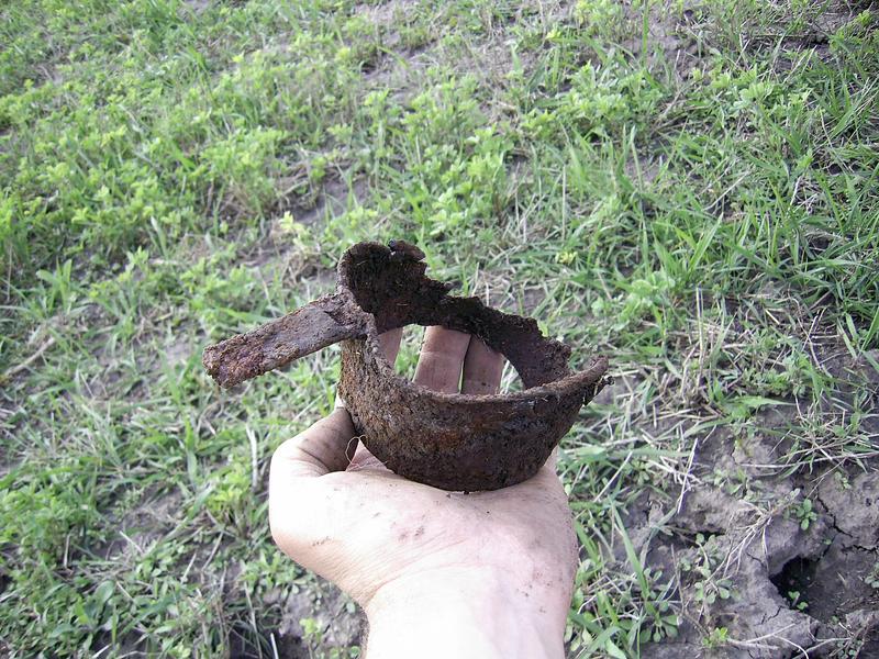

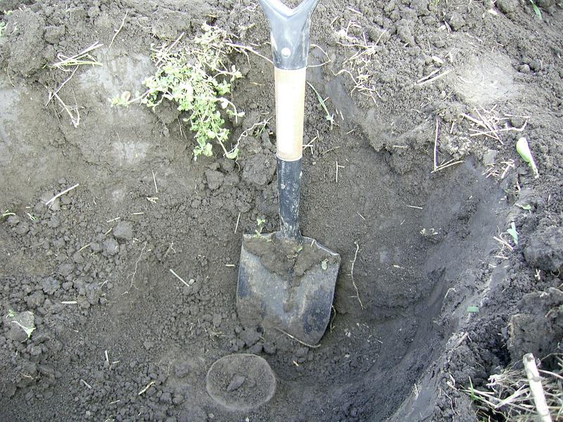

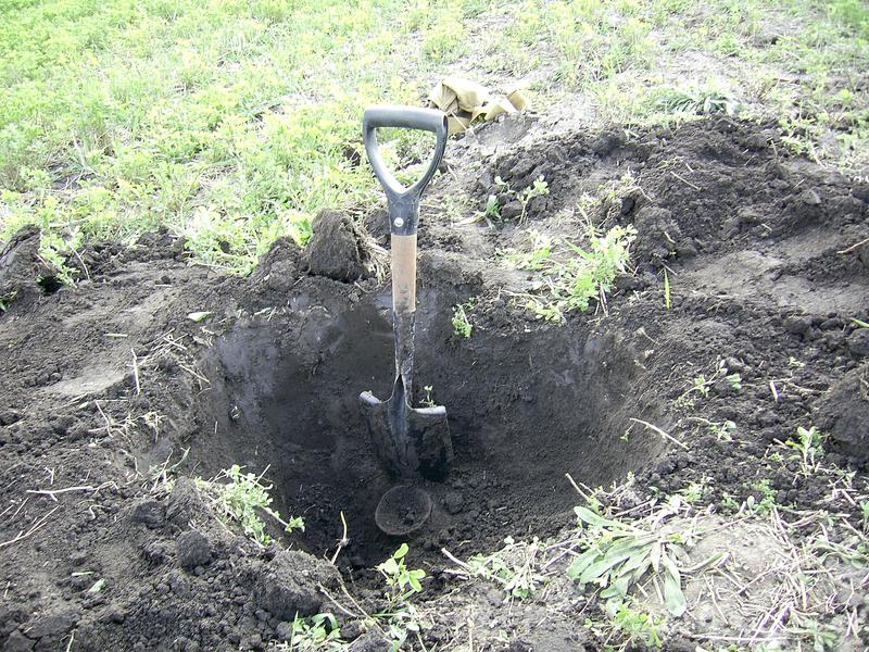

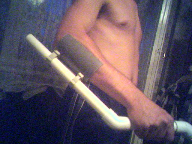

  25. Kanaris
    Kanaris Stabsgefreiter
    913
    Location:
    с. Гадюкине
    У мну штанга вся из жесткого пропилена 3/4". (белая труба, есть еще желтая, она гнется... фрагмент на фото №5) Первое колено шло в комплекте с прибором (пластиковая трубка 1-2"). Даная трубка вставлена в промилен и зафиксирована двумя пластиковыми штифтами в двух плоскостях. Держится мертво, не шатается. Прибор работает на 5+.
    Некоторые примеры...
    Фото №1 банка из-под краски на 3 кг. Длина лопатки 66 см.
    Вторая (кружка, рунделик, даже не знаю как назвать) пищал так сильно, будто находится под корнями травы. А сам такой гнилой, что рассыпается в руках. Думаю сильный сигнал был из-за тороидальной формы "мишени".
  26. French
    French Oberfeldwebel
    435
    Location:
    планета Земля
    На єтой неделе откопал с полуметровой глубині женскую косметичку,заполненную алюминиевіми тюбиками+железная пудренница:D
