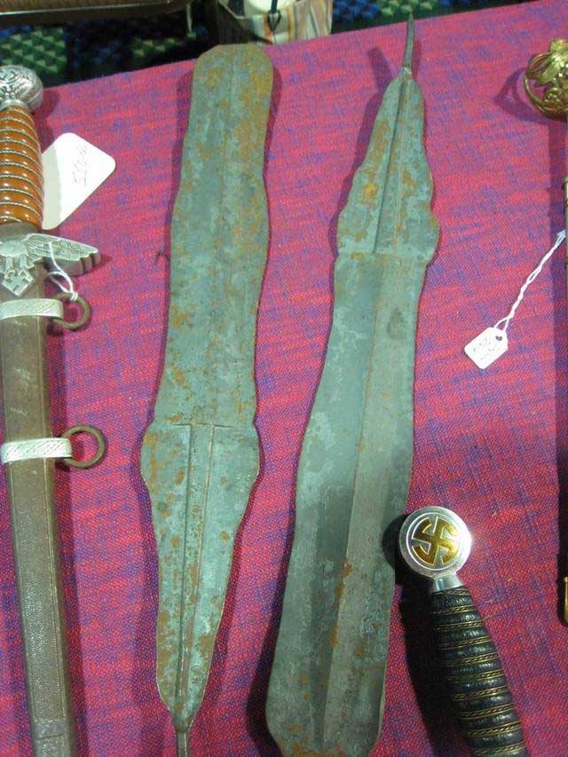

    Вот такими были милые нашему сердцу железяки на начальном этапе:)
    2 пользователям это понравилось.

    Я так и думал,только представлял себе что штампуют из полосы.
  12. vivat
    vivat Stabsfeldwebel
    4.435
    Украина Винница
    :eek:
    Абалдеть!Сергей,а че цвет зеленый,бронза?Прям как патина античная..:D
  13. Сергун
    Сергун Stabsfeldwebel
    2.406
    Афины Греция
    Нет конечно!Окалина по ходу:)
  14. Ернест
    Ернест Stabsfeldwebel
    22
    3.762
    Сергей,это у вас в коллекции есть такие заготовки?Очень интересно!
  15. Сергун
    2.406
    Афины Греция
    Да нет к сожалению:confused:Ищу вот хотя бы одну болванку ,никак не найду!
