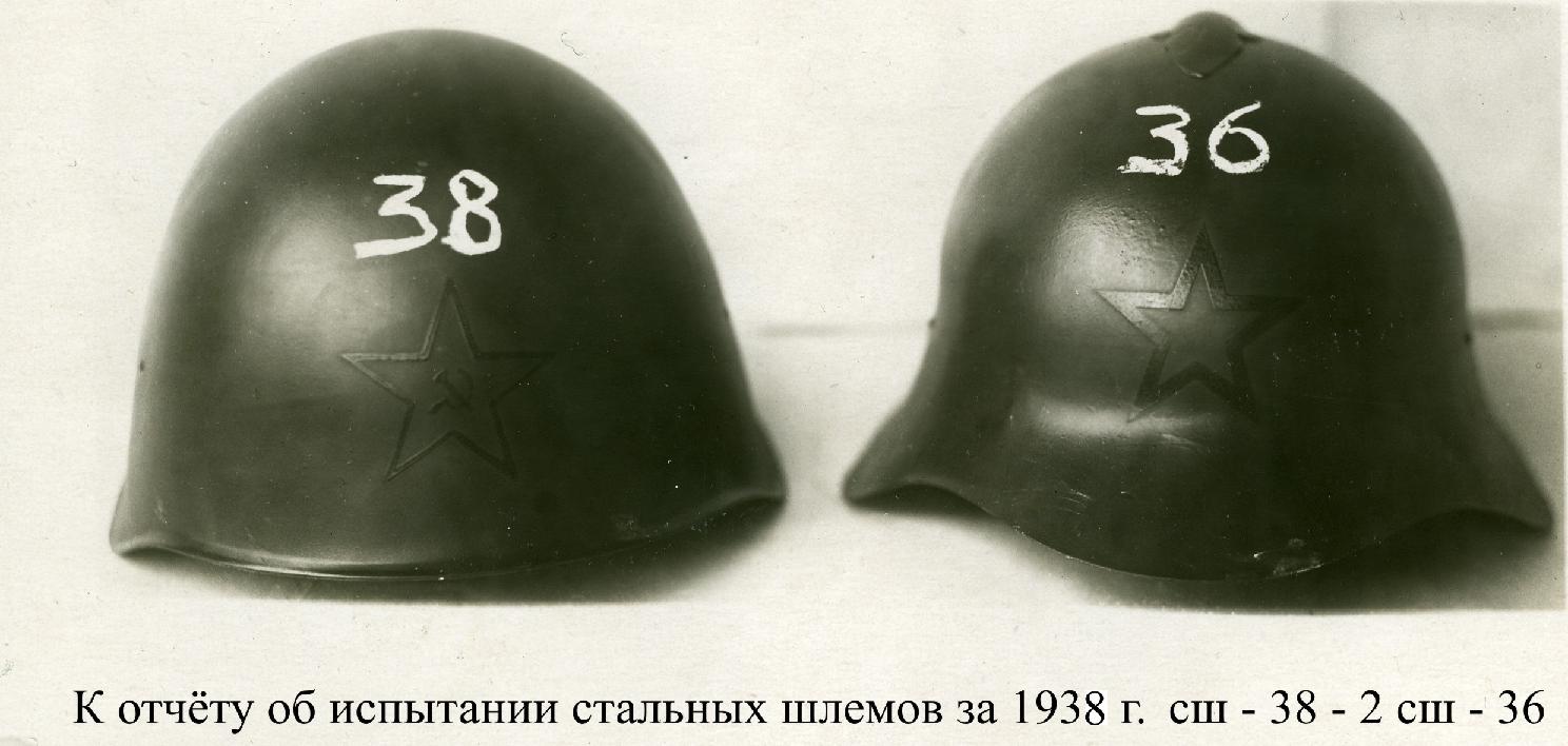

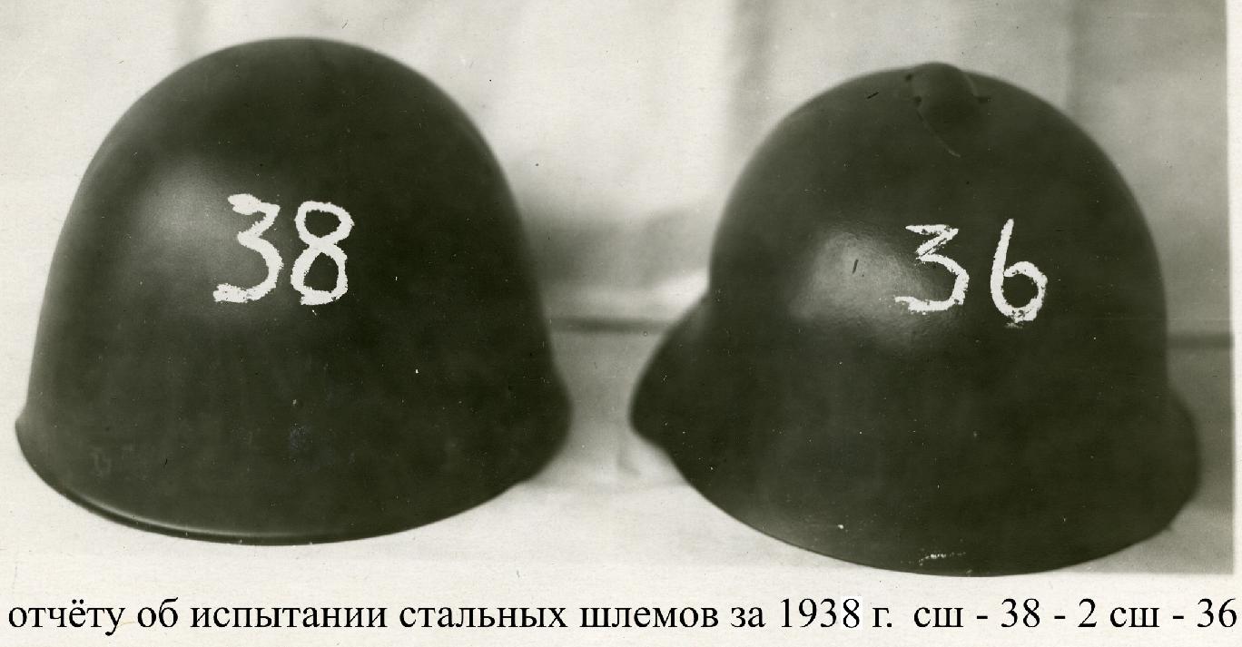

    В СССР тестировались - абсолютно точно - ДО принятия на снабжение СШ-36, СШ-39, 40 и дальше. Про Зольберги - не знаю. До войны те же СШ-36 проверялись и из партий, поступавших на склады - по 100 штук выборочно из партии - на рубящий удар и скользящий (в роли осколка - гибкая стальная полоса, подававшаяся с помощью пружинно-шатунной системы). Вообще сталь советских шлемов имела бОльшую вязкость, пробиваться насквозь не должна была, максимум - трещина купола. (у гансов - сквозные дыры)
  9. Ditmar
    Ditmar Stabsfeldwebel
    2.077
    ДонбаSS
    К вопросу о тестировании касок в СССР

    Скажите, а что именно эти фотки означают? :confused:
  18. Рихард
    Рихард Oberstleutnant
    5.178
    Одесса, Украина
    Спасибо Всем кто поддержал тему. Отдельный респект Raibert - отличные кадрики! Если у кого есть инструкции-описания тестирования выкладывайте!
