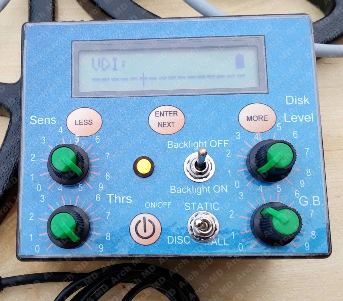

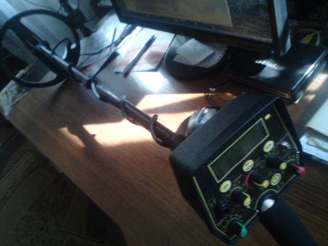

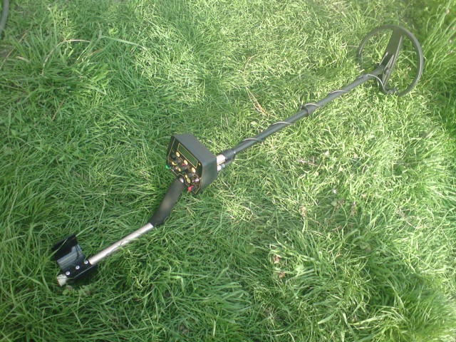

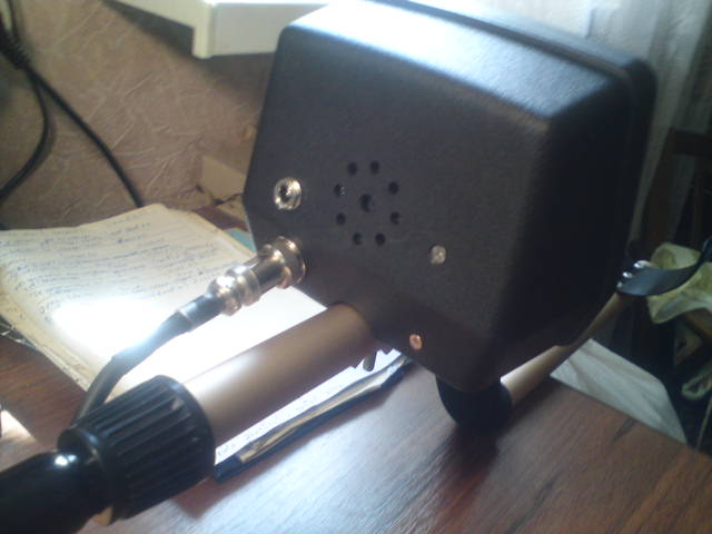

    Детектор изготовлен по схемотехнике фирмы Tesoro. Конкретно эта модель вышла в 1991 году.Детектор имеет два канала , но один канал при переключении преобразуется в канал статики, как в Minelab Musketeer.

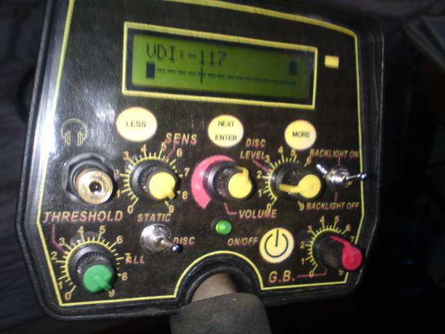

    Рабочая частота 12 кГц. Три режима работы: все металлы статика(пинпоинтер), все металлы псевдостатика и режим дискриминации.Детектор очень стабильный в работе, даже превосходит в этом плане Bandido, хорошая дискриминация и чувствительность к слабопроводящим целям.Встроенный Li-on аккумулятор с контролером заряда/разряда.Продолжительность работы от аккумулятора 25 часов.
    Установлен индикатор числа VDI металла от -90 до +90, который имеет три кнопки управления.Также индикатор отображает состояние аккумулятора.Подсветка LCD для работы в темное время суток есть.
    Чувствительность с датчиком K20 по воздуху на 5 коп СССР 23см.
    На 15 коп СССР 18см, золотое кольцо 21 см, чешуя около 11 см.C DD30*25 на 5 коп СССР - 30 см.
    Максимальная глубина 1м
    Возможна установка на штангу на выбор

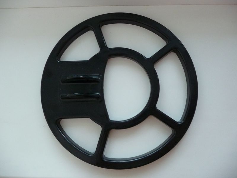

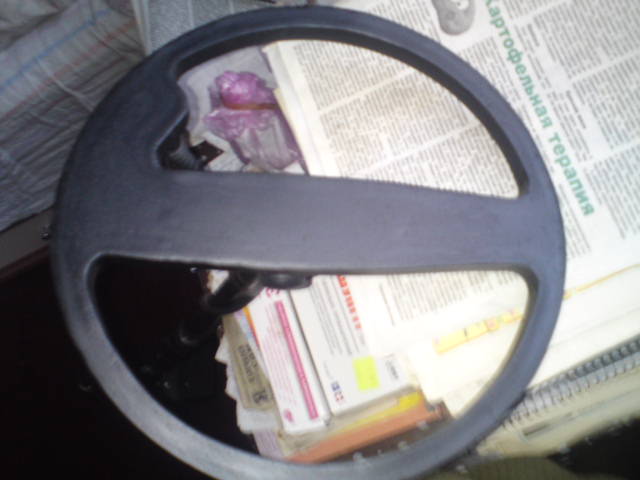

    интересно Ваше мнение а что если моно катушку 10 дюймов (аля тесоровская 8х9 или круглая как на фишерах ), на этот МД ?
    есть такие корпуса в продаже? раньше был на зеваке сейчас не видно

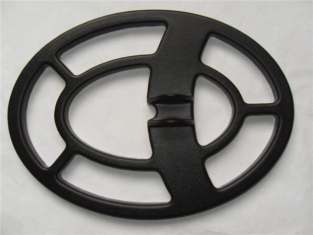

    Имеется ввиду такая P1020673 - копия.JPG , есть в продаже.Можно и 9*12 дюймов Овал 9 12.jpg . С кольцом качество дискрима лучше, диаграмма напрвленности ровная.

    9*12 дюймов больше чем уверен будет очень не плохо ,30 см минимум на 5 к и захват будет на много больше и дискрим супер ,прибор очень перспективный думаю потребление у него энергии 40-50 mA если без ВДИ . хочу его попробовать ,отпишусь Вам позже потому что техникой снабжен сейчас на сей момент.

    9*12 дюймов 30 см вряд ли обеспечит, на бандидо она давала такие результаты как и с DD25, но по отсечке железа разницу сразу чувствуешь.
    Потребление 25 ма без звука, 38 с озвучкой, модуль ВДИ кушает 4ма, с подсветкой 16 ма.
    Если б кто прислал я бы глянул.

    Получил заказанную мною Сильвер Сабре-2.Прибор в посылке хорошо упакован . Штангу и блок -покупал ранее-все фирменное. Экстерьер -под Трой.На лицевой панели =рег.чувств\дискрима\громкости\треш\ ГБ\настраиваемая шкала ВДИ \два бумблера \ гнездо наушников \индикатор питания.--зарядки аккум. Все необходимое для поиска ..Сделано качественно -очень доволен. Датчик ДД25. Короткий возд.тест: чувств.=8 дискрим=1\\ 5коп.СССР=26см.\\ 50коп. 1924г.-серебро= 22см. \\кольцо золото=20см.\\чешуя=13см.\\1гр.Украина=25см.\\"бескозырка" (водка) алюм.=27 см.Тест в грунте позже.Замеры сделаны с БГ на черноземе...так что возможно по воздуху не совсем корректны..Ну это первый прикид...Хочу поблагодарить Николаевича за проделанную работу по изготовлению прибора. Рекомендую форумчанам....Показываю несколько фото прибора и датчика. DSC02958.JPG DSC02935.JPG DSC02938.JPG DSC02949.JPG DSC02951.JPG DSC02984.JPG
