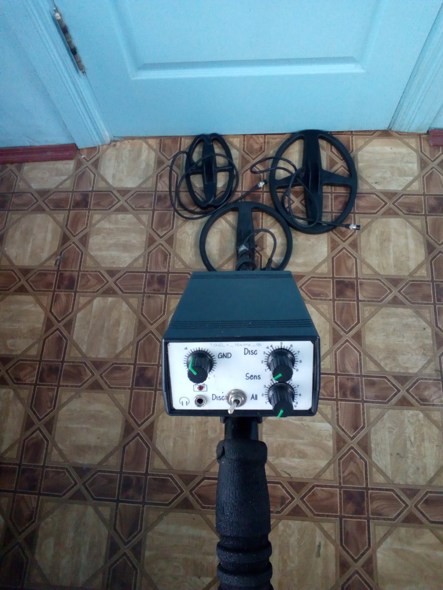

    Вітаю комради, буду продавати свій тесорик з трома катушками, може кому цікаво, звертайтесь в приват
