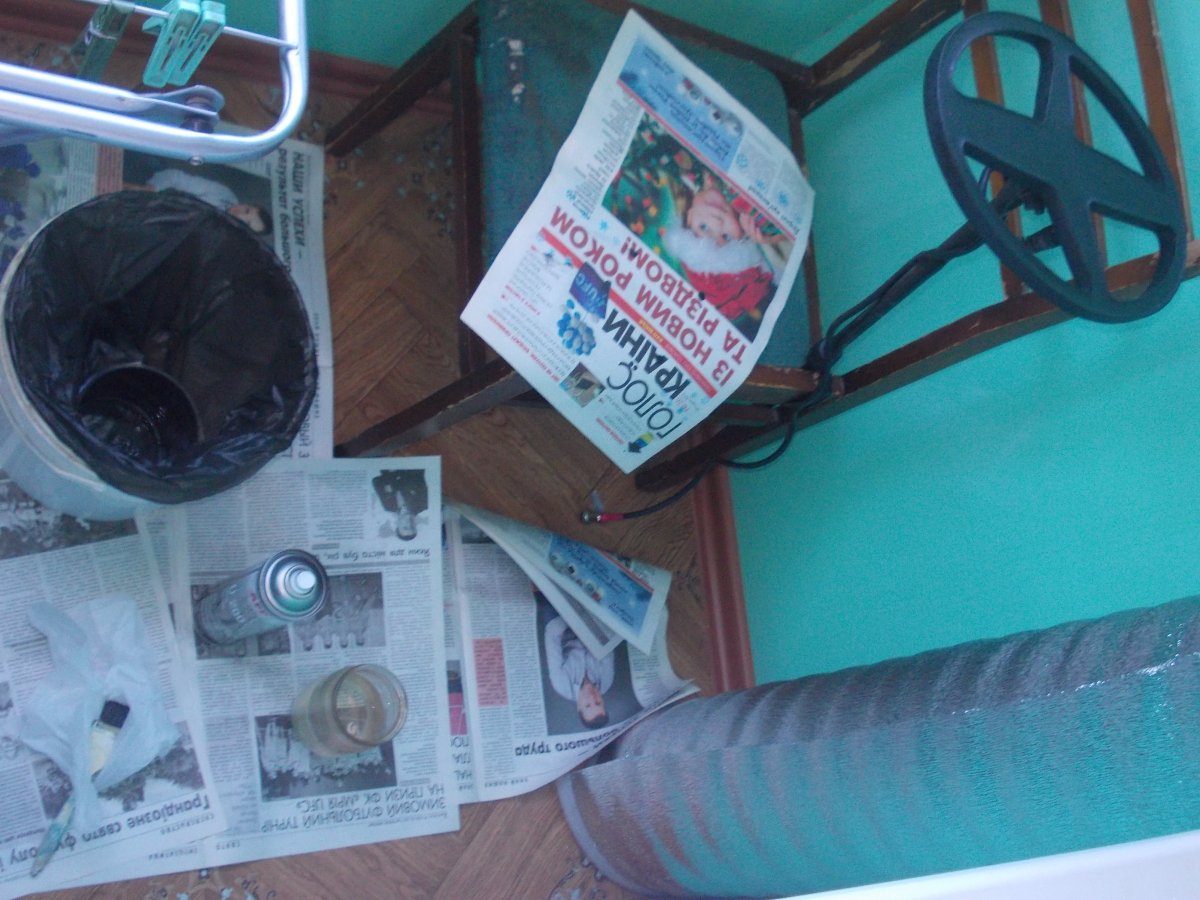

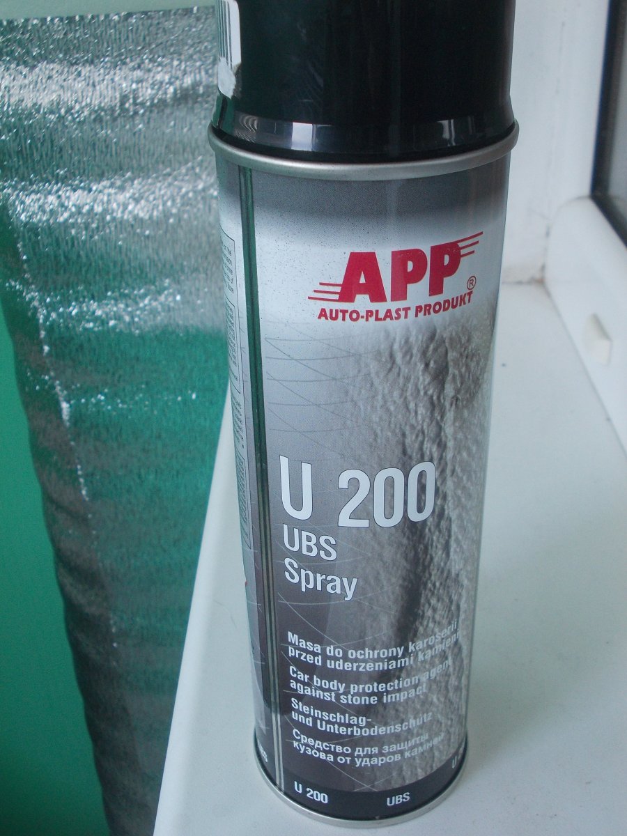

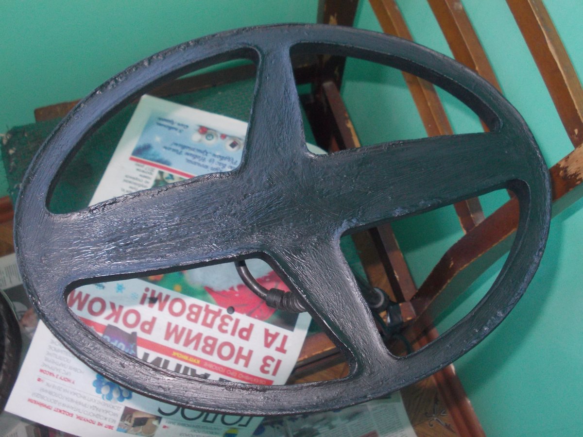

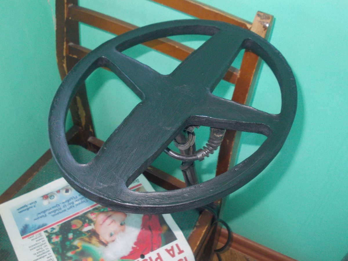

    Сегодня после копа решил покрыть катуху гравитексом,низ местами реально протёрся до щелей,созвонился со Стасом,короче-позаделывал щели холодной сваркой,но это еще вчера,а сегодня в домашних условиях пришлось мудрить с аэрозолем,сначала с аэрозоля в банку за балконом,а потом из банки щеткой обмазывал катушку в три слоя,сохнет быстро,промежутки между слоями минуть по 20,как то так.

    Всё хорошо у сабельки, но катушки тяжеловатые немного. Если гравитексом покрыть, то вес ещё немного увеличится.

    Мера была вынужденная,иначе в скором времени катушка пришла бы в негодность.
