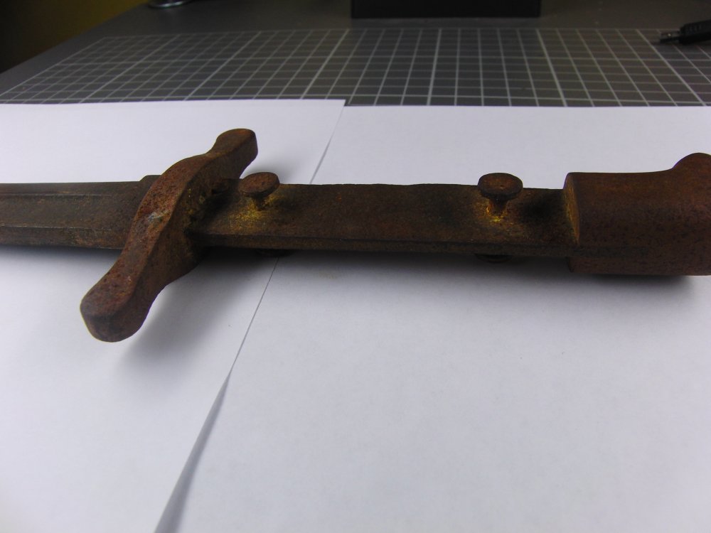

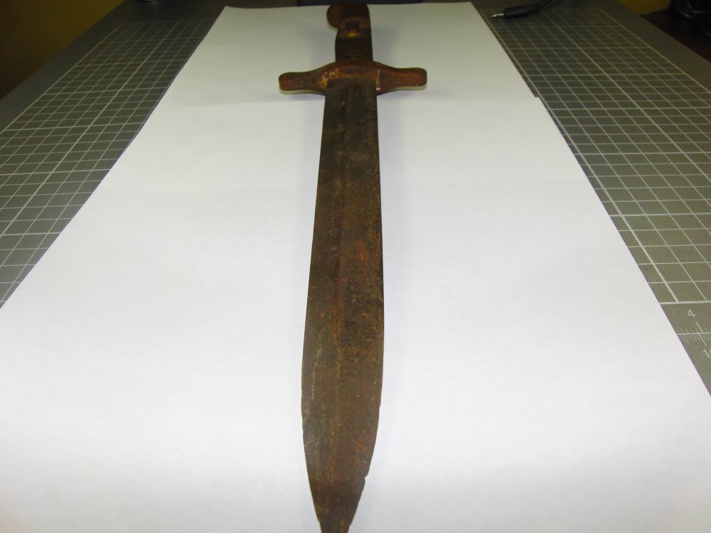

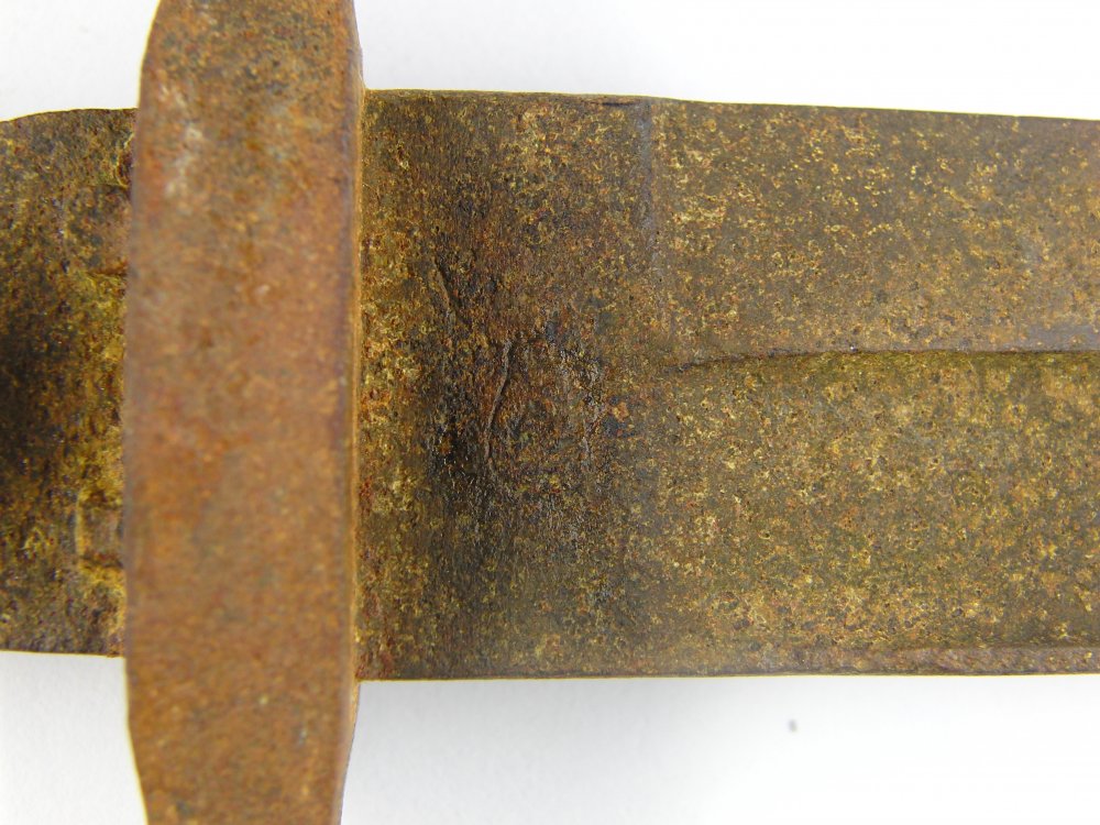

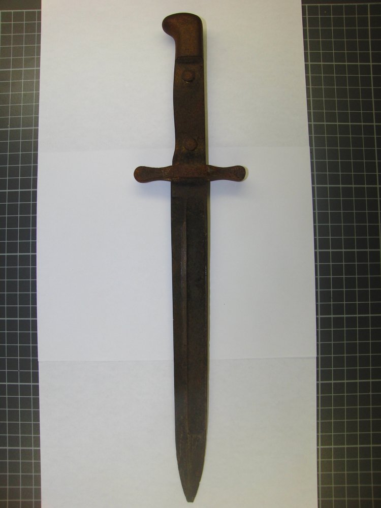

    Здравствуйте!Имеется вот такой девайс,хочу к жизни вернуть,но как-то не сталкивался с холодняком.Как лучше почистить чтоб не убить совсем.На лезвии виднеется клеймо с изображением головы человека с ирокезом

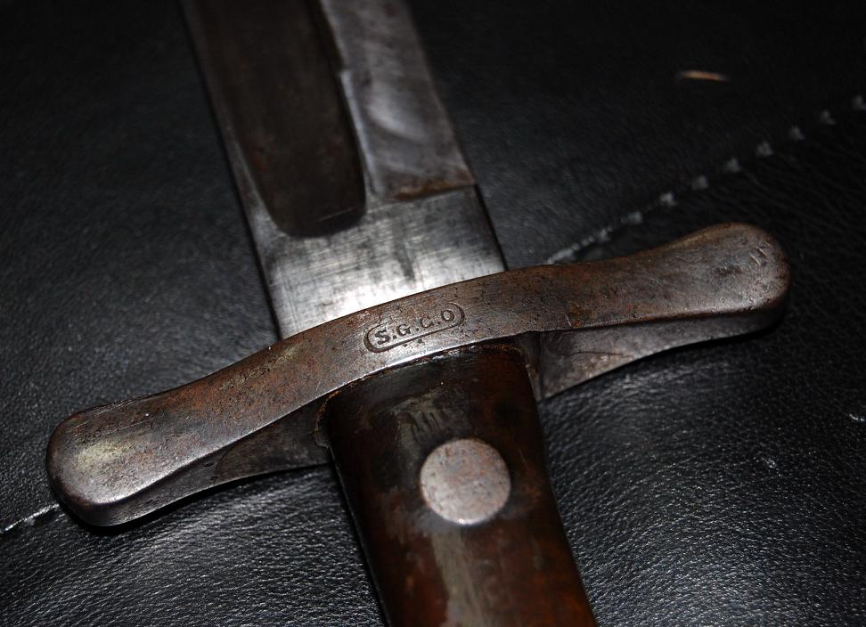

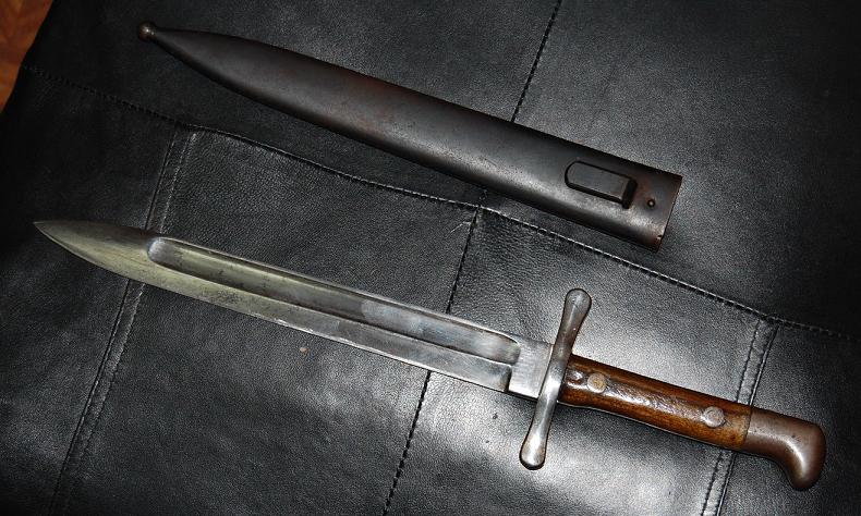

    вот пара фот с нета...
  7. Gromoff
    Gromoff General-leutnant
    77
    129
    12.074
  8. Gromoff
    77
    129
    12.074
    думаю как для восстановления - картинок достаточно;)

    Сегодня вечером попробую мелкой наждачкой верхний налет снять.Фото выставлю.

    Потренируйтесь в чистке на той части которая будет под деревянными накладками , снимите клёпки , ударьте по шайбе трубкой , шайба сдвинется по стержню , потом обстучите расклёпанную головку чтобы она прошла через шайбу , выбейте клёпку из рукоятки , отпустите клёпки на газе , они ещё пригодятся на новой ручке , чтобы клёпки свободнее вышли надо нагреть и резко остудить в воде . Потом очистите головку и гарду , на гарде обычно номер , а потом можно взяться за клинок .
