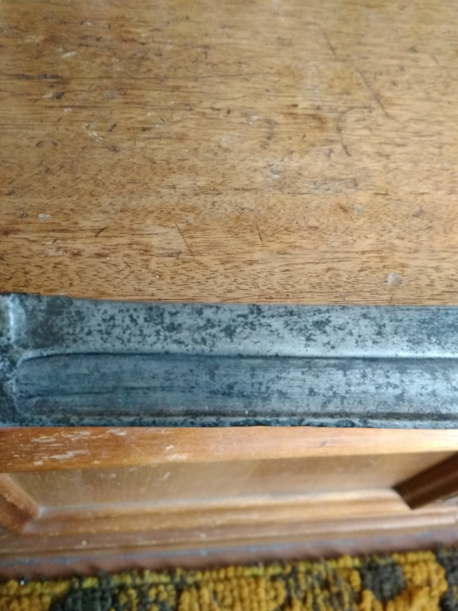

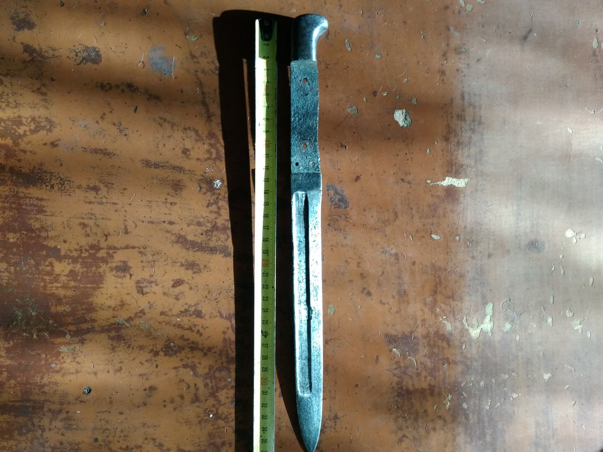

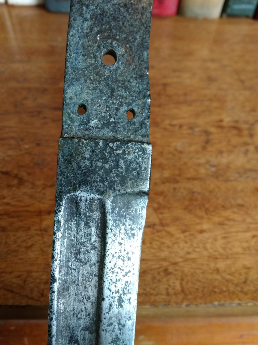

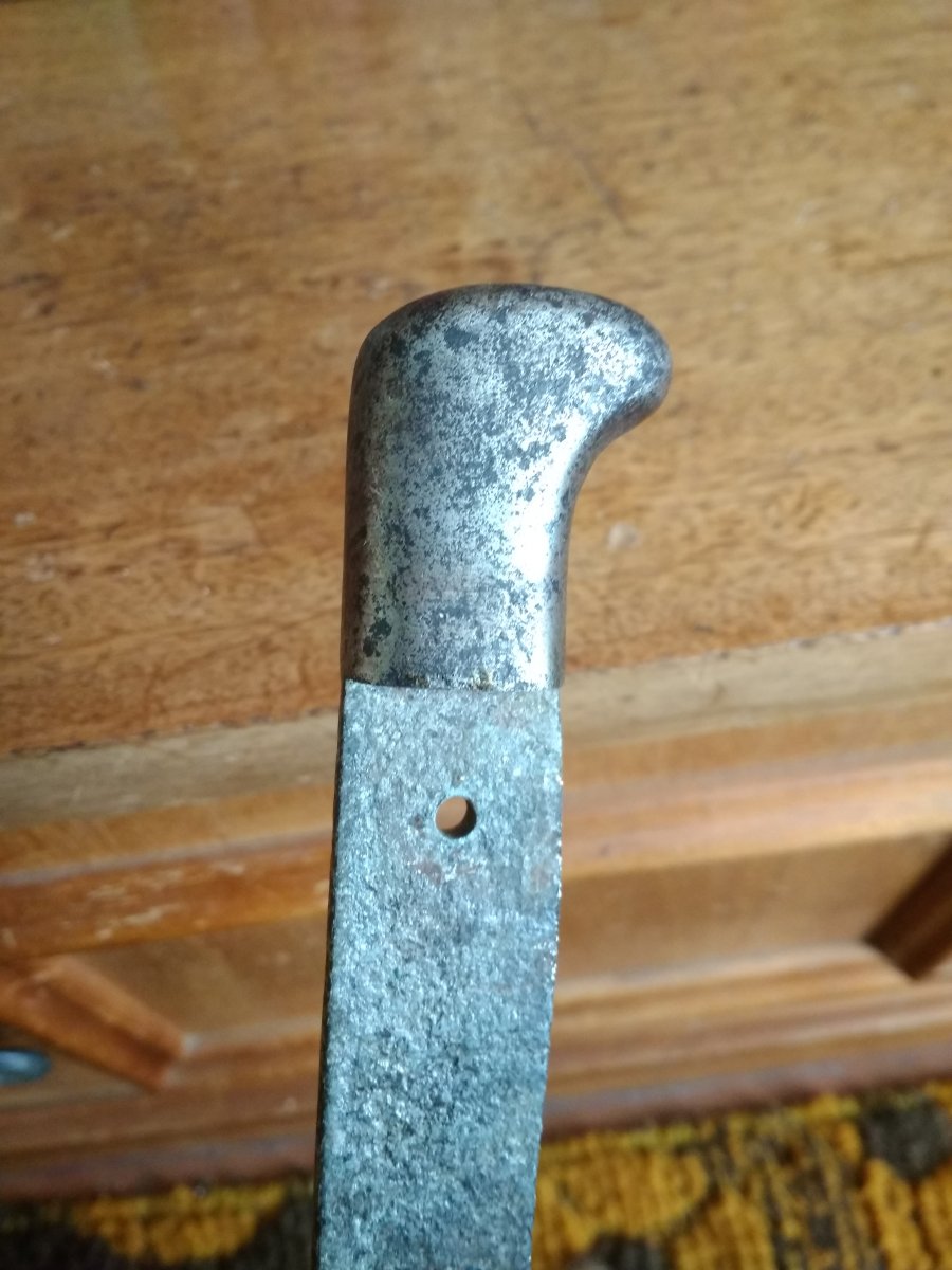

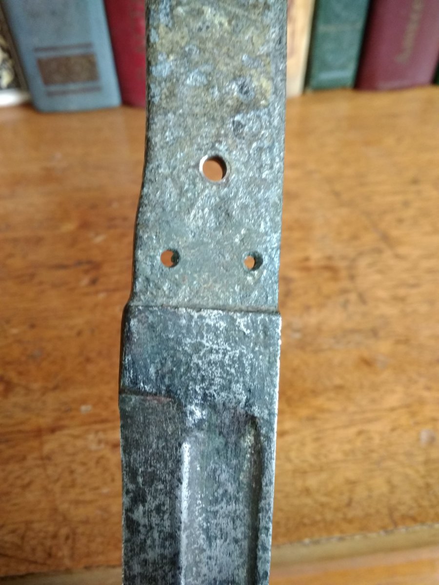

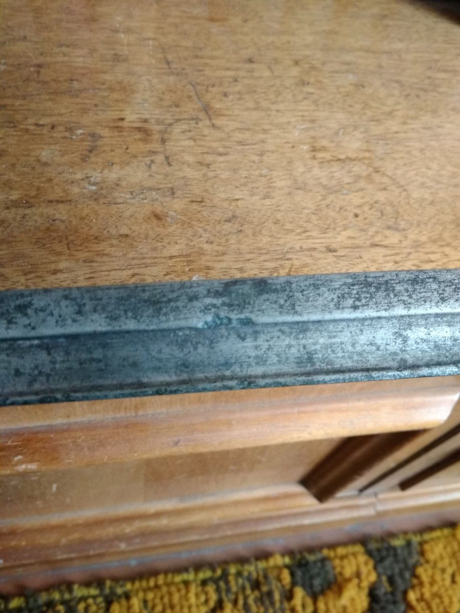

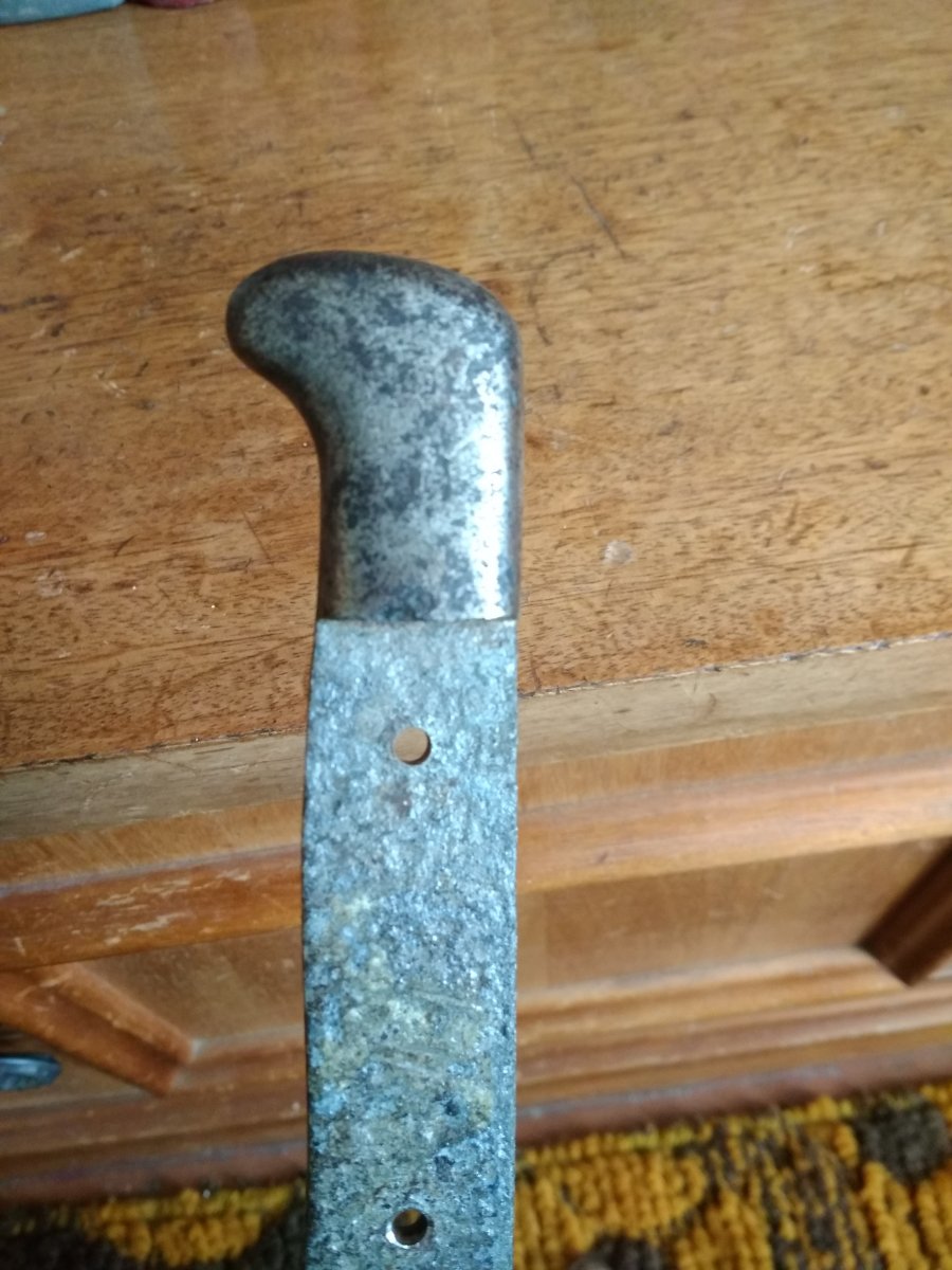

    Вітаю. Хто допоможе кресленням гарди на румунський тесак 1892 р. Дякую

    Вітаю. Дійсно дарма. Товариш купив тут, але без гарди. Хочу зробити добру справу, досвіт маю робив собі на арисаку, унтер манліхер.

    В чём проблема? У Вас есть "исходник",т.е. есть размеры, и есть фото оригинала. Просто увеличьте фото до размеров оригинального клина и снимите размеры.Извените за тавтологию.
    Может немного "коряво" выразился.но как то так.
    С ув.
    P.S. Когда то таким образом я делал фурнитуру для шашки.

    Rumin M1892 dlja Unterofficerov Artillerii pokazanij Chaimom interesnij, dumaju zdes ruminskaja peredelka styka M88 blgarskovo ot proizvoditelja PD.Luneschloss Solingen, do etich casov nepotverzdeno sto delali germanskije firmy eti tesaky. s uv.Andy

    Згідний з Вами, так робив для арисаки. Але є надія що хтось допоможе кресленням.

    Нарисуйте чертеж, с размерами попробую помочь.

    крестовина: длина 82 мм, ширина 20, в дужка - 6 мм, толщина в дужках наибольшая -11 мм, толщина наименьшая - 8 ?? был обточен мм, в пяте - 8,5 мм?был обточен. диаметр подкладных колец (шайб) - 8 мм, заклепок - 5 мм, толщина по заклепкам - 19 и 20 мм,
