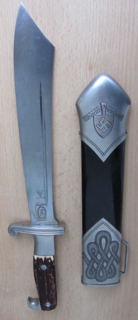

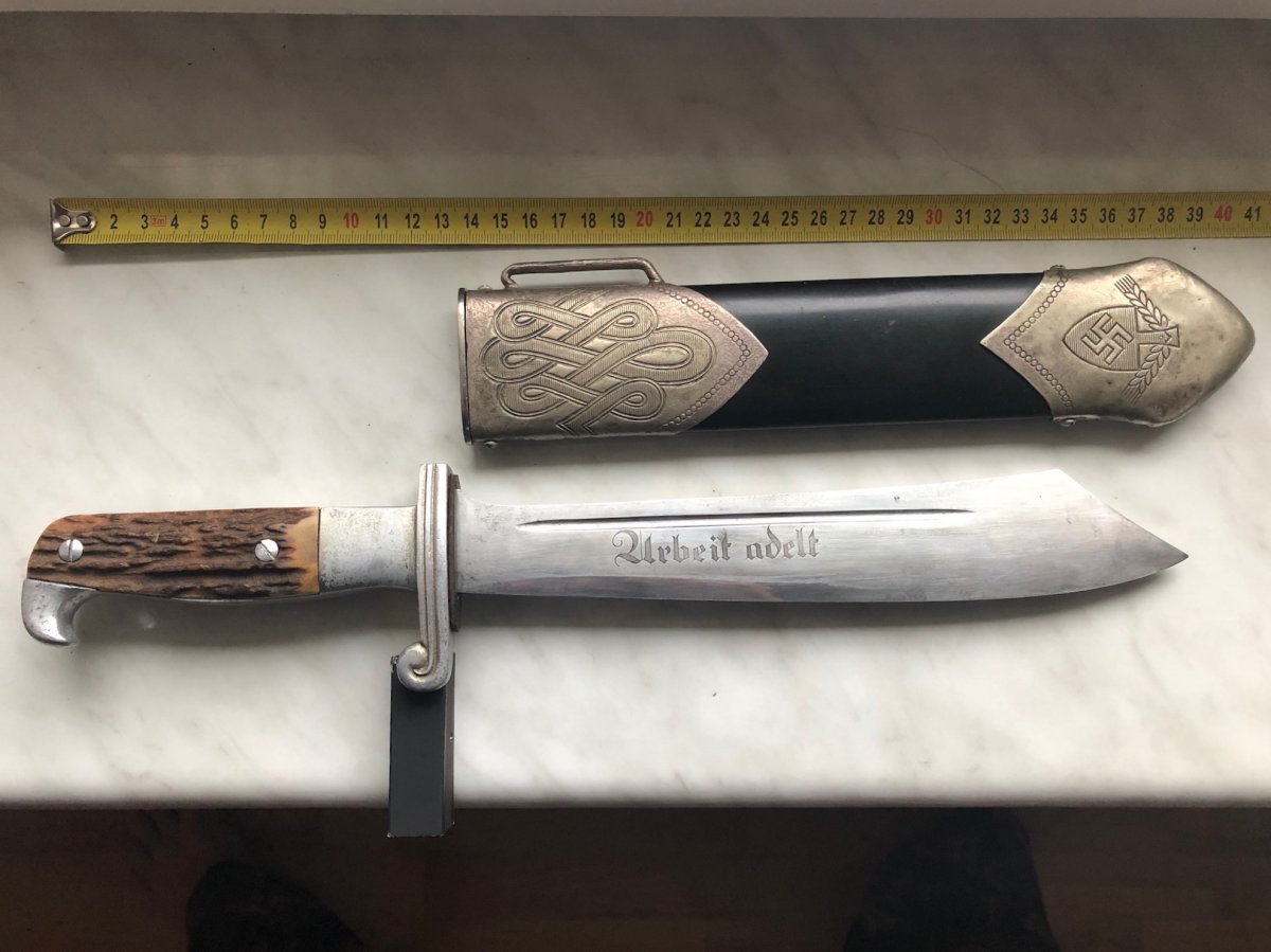

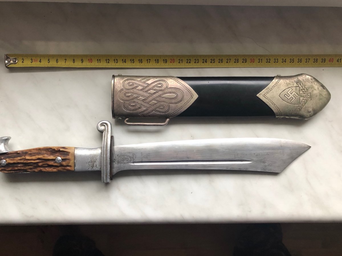

    Добрый день . Помогите с определением подлинности . Всем участникам обсуждения - заранее спасибо .

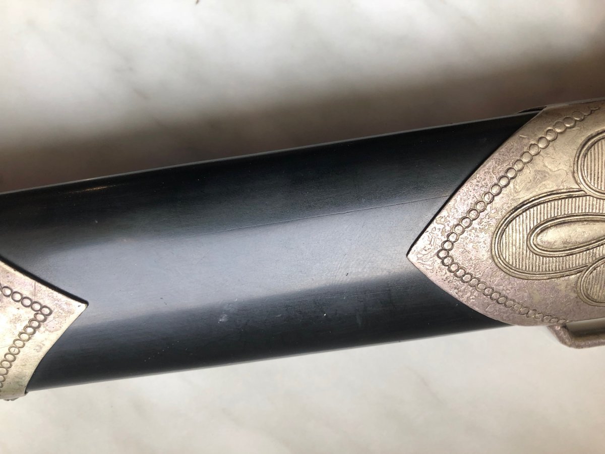

    Видется нормальным.Можно фото краски ножен увидеть?Не могу понять перекрас или нет?Спасибо

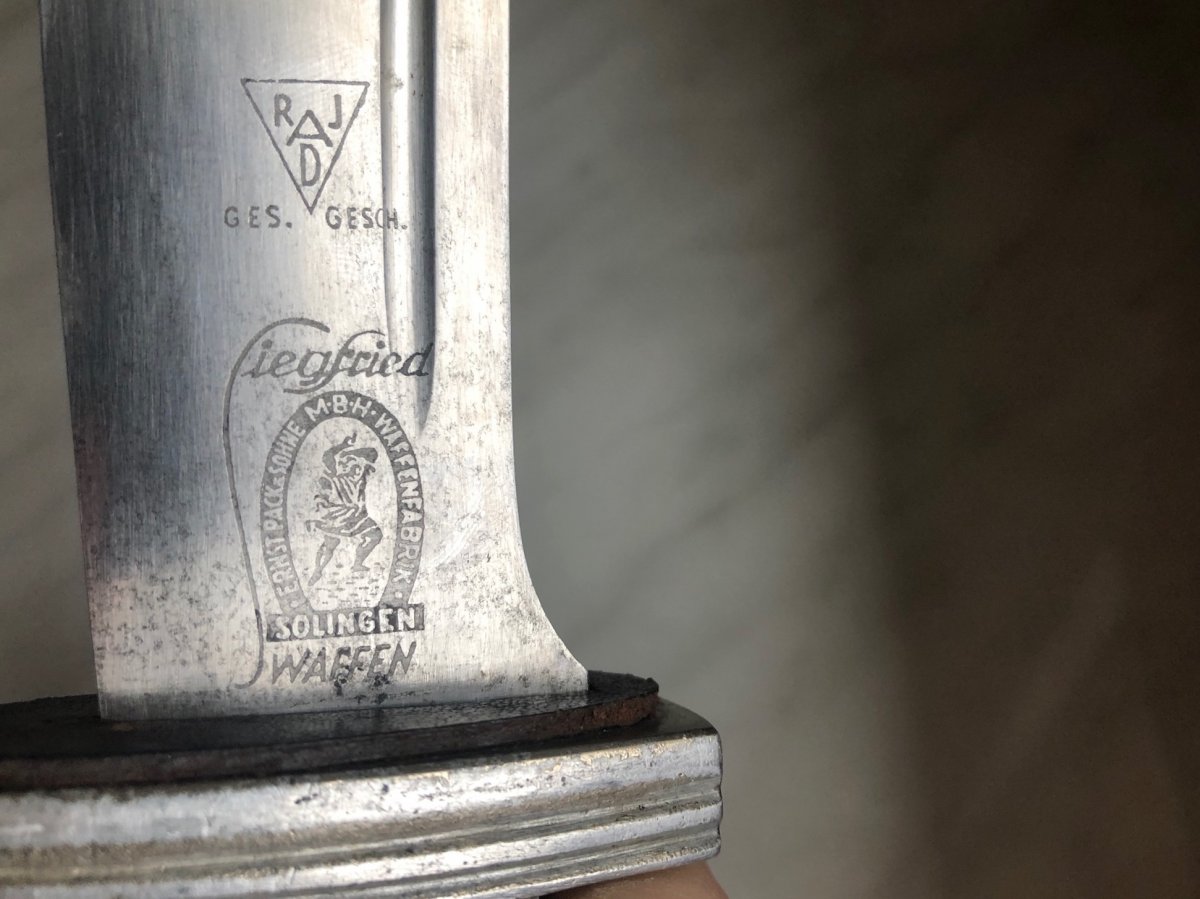

    А мне не нравится клеймо и его местонахождение.

    Вечер добрый такое бывает что оно не много смещено.Вот фото похожего .

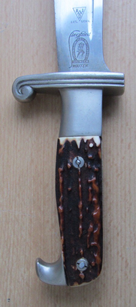

    Вот клеймо на моем.

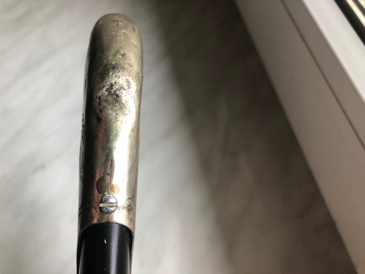

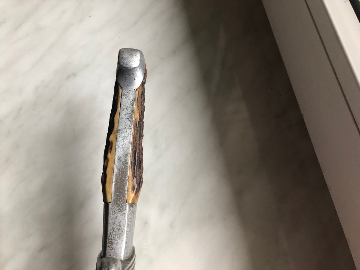

    Сори за флуд,а почему на Вашем предмете гайки на винтах разные???,чисто с интереса

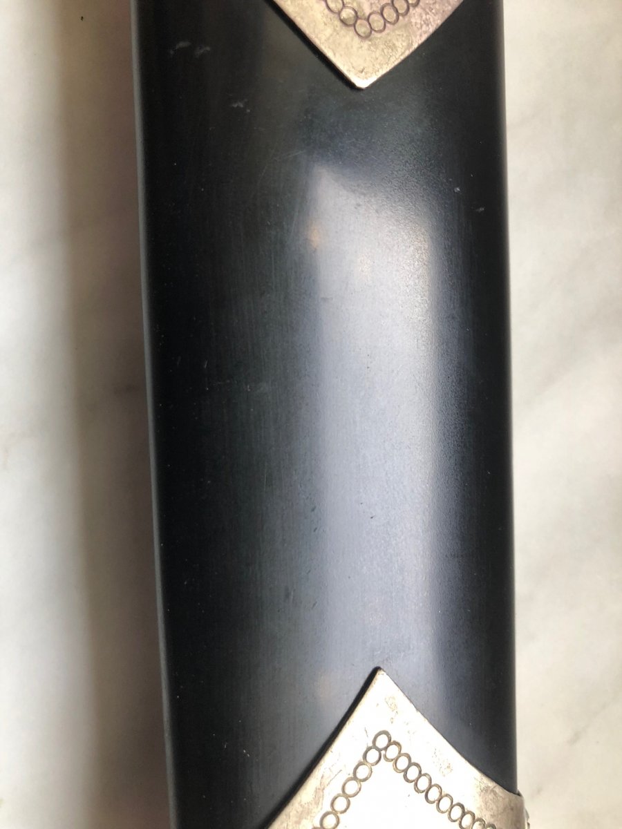

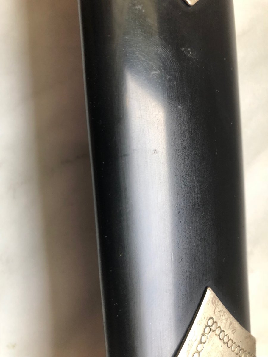

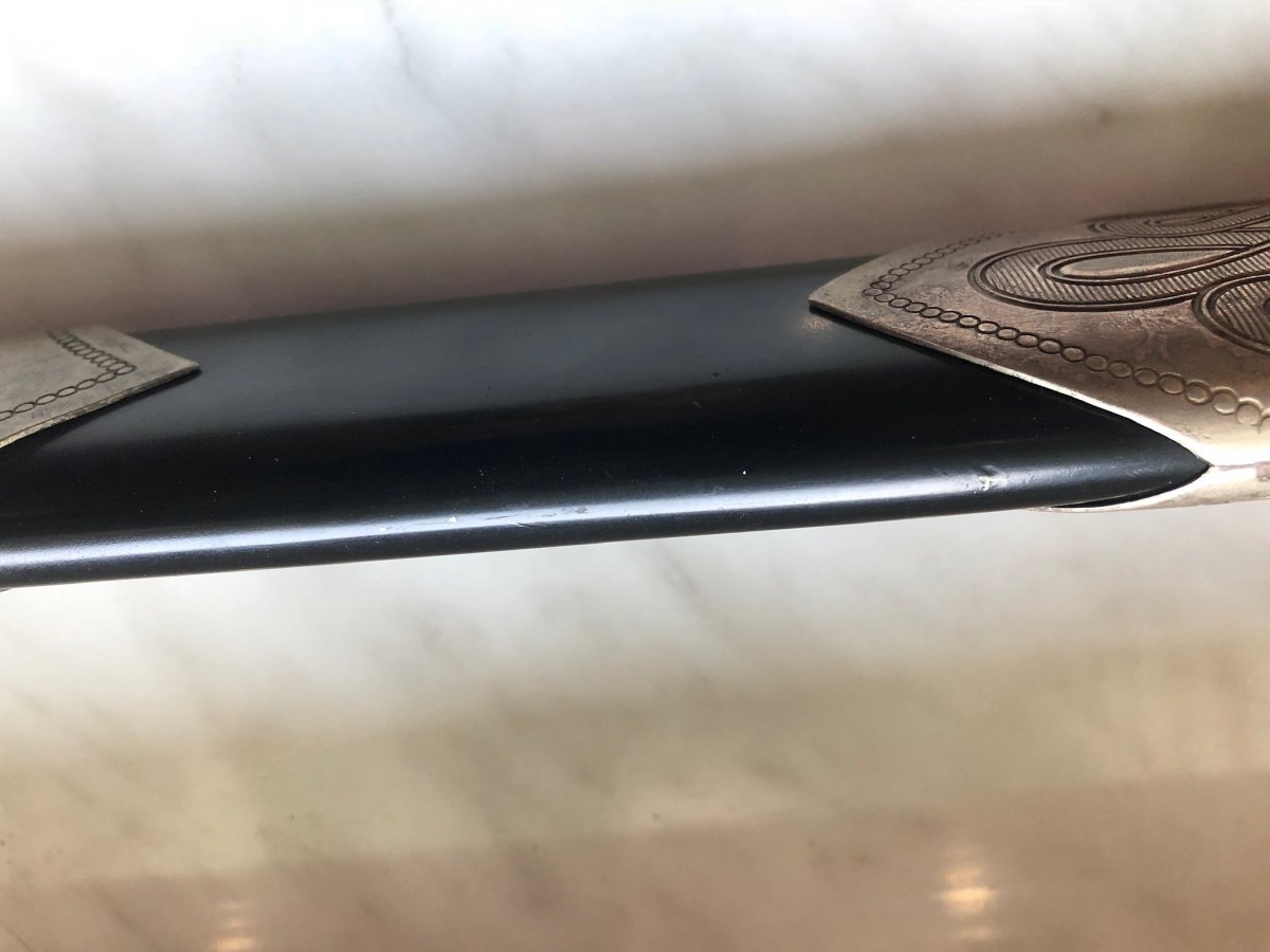

    Фото краски на ножнах . Подскажите - перекрас ? Ещё хотелось бы узнать мнение специалистов по цене данного предмета в этом сохране . По возможности верхний и нижний предел , насколько это возможно ( не можем прийти с продавцом к единому мнению ) , а с информацией по проходам не очень ...

    Гайки на нем одинаковые.

    Если имеется ввиду ножка винта возле головки рукояти, то такое явление встречается на тесаках РАД, когда торец ножки выглядит похожим на расклеп. Почему, не знаю.

    Похоже перекрас 99%,песок шлифовать пытались,но и другие проблемы с окрасом есть...ПС.С телефона всего не видно.

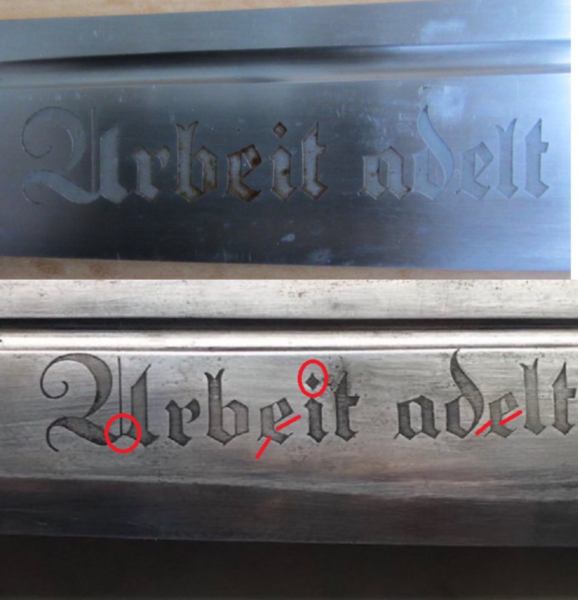

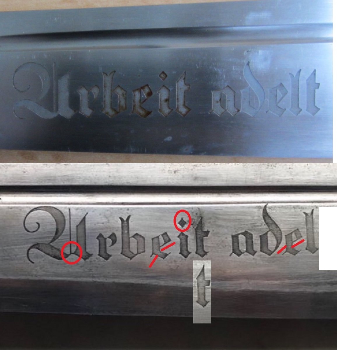

    Олег, спасибо за фото, но я описался - имел ввиду девиз!!!

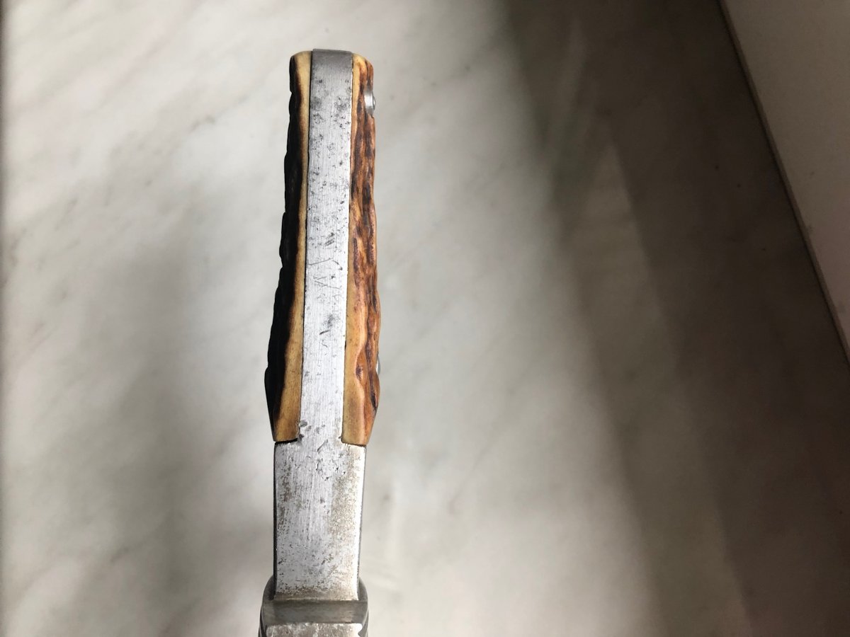

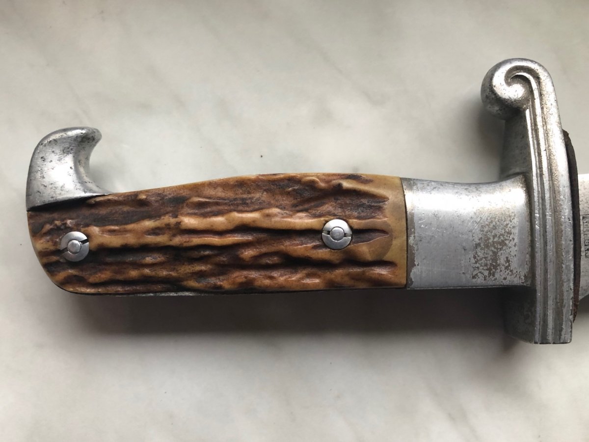

    Гайки одинаковые, это верхний болтик по длине убрали, а почему? - потому-что толщина накладок к "головке" рукояти тоньше, а болтики оба стандартно одной длины, структура рога разная. По этому по мере соотвецтвия длины болтика с толщиной рукояти (зависящей от структуры накладок) болтики после монтажа подгоняли, - где оба, а где один. Не является недостатком !
    У ТС на фото рукояти со спины и снизу, как раз это хорошо видно, но там оба в подгоне, - По ножнам так-же склоняюсь, что перекрас.

    Конечно, исключительно - ИМХО!!!!!!
    Убедительная просьба - не спешить.

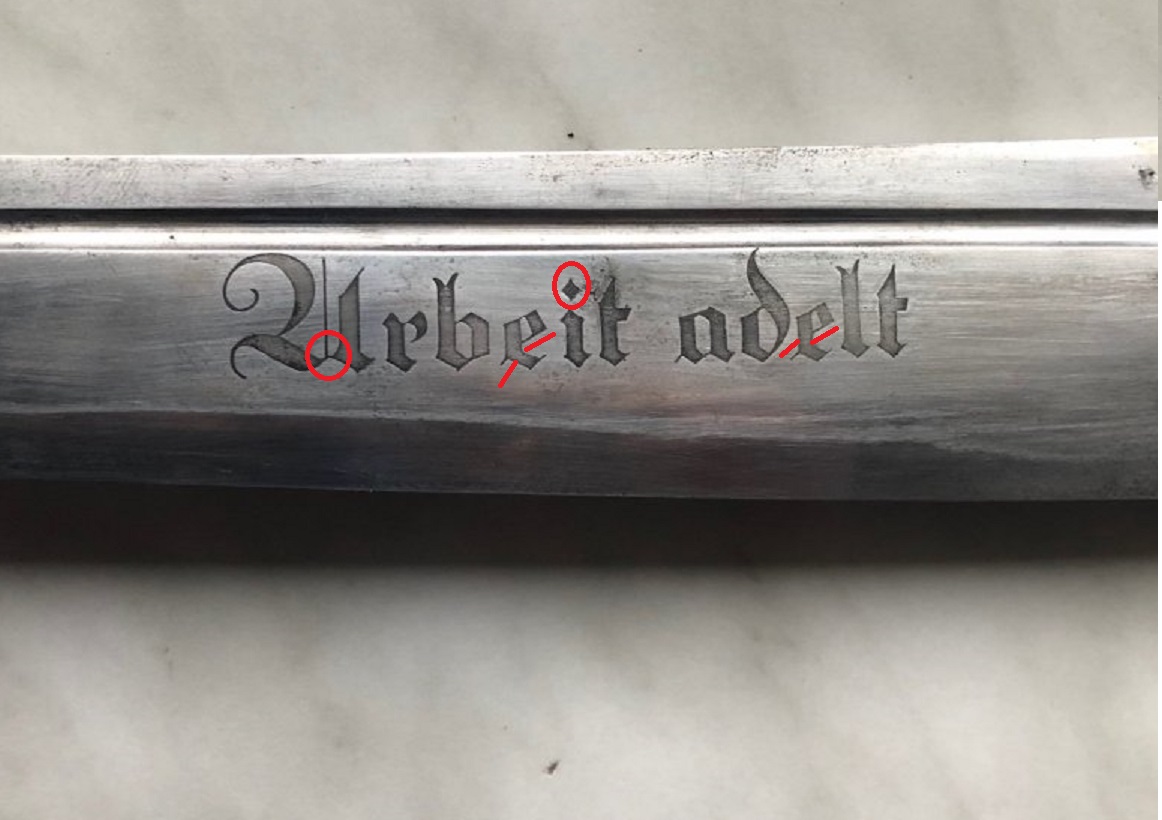

    Я написал ОШИБОЧНО, что меня смущает клеймо. А имел ввиду девиз "Arbeit adelt".
    По самому тесаку вопросов нет, но девиз (считаю лично я!) был уничтожен (скорее всего в советское время...) и теперь "воспроизведён" заново.
    Во-первых, он не "на месте".
    Во-вторых, буквы "кривые" - сравните девиз у Олега и ТС!!! Думаю, нащ модератор поможет и покажет КРУПНО эти 4 "места" в девизе. Взял только 4, но есть ещё...
    В-третьмх, на девизе нет ни капли "потертости", которых с избытком на клине вокруг девиза.
    И т.д.
    П.С. Постотрел ещё и ещё...
    Поюзан клинок только в районе девиза, слева и справа - порядок. ???
    Начинался девиз раньше (как у всех) там, где отметил СИНИМ!
    Останнє редагування: 21 січ 2019

    Сравнительные фото.

    Вы сказали, что "...Продавец весь в мечтах...", а на мой взгляд, этот тесак не "супер".
    Даже если предположить, что у Пака был не один трафарет "Arbeit adelt", то буквы "Т" были бы одинаковы.
    Ан нет...

    Сам тесак отторжения не вызывает . Возможно ножны не родные ( было такое мнение что подбор ) , но мне судить тяжело об этом . А вот проблема снадписью , поднятая Вами , очень неприятна . Думаю микроскоп нам поможет установить истину .

    "в конце то концов" зачем нам микроскоп ?
    Если можно взять просто металическую линейку и поставить ребром прямо на девиз (от пяты и к острею) или на край дола над девизом.
    Если девиз удаляли, на участке с девизом, относительно ребра линейки поверхность клинка будет в минусе,( другими словами будет зазор) после утраты недостающих микрон глубины удалённого оригинального травления. Иначе выражаясь, пробелы между буквами должны касаться на протяжении всей надписи, ребра линейки, так как это всё ода-единая, изначальная поверхность (полосы - заготовки) в последующем поверхность клинка.
    Данный способ прост и всё очень хорошо показывает. (тем более если удалён только девиз) а поверхность клина, по обеим сторонам девиза оставили по родне.
    - по принципу, как аферисты на медалях и орденах (миллионниках) убирают одну или пару цифр (удаляя плавно необходимый слой металла с цифрой вместе) или нумизматов таким же образом "удивляют" всяким точками, которые по такому же принцыпу появляются на дешевых монетах, делая их дорогими. и т.д. и т. п.....
