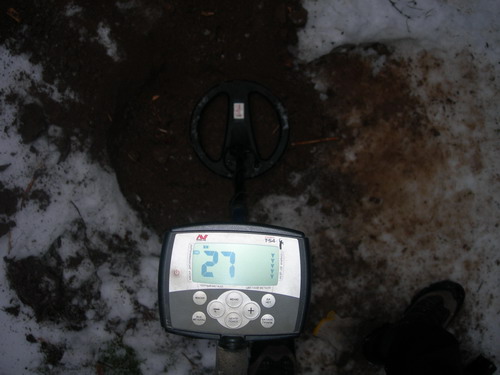

    Частенько вижу сообщения "А на какую глубину этот прибор видит монету, каску?", "А максимальная глубина обнаружения какая?" Производители пишут только лабораторные испытания, "по воздуху". Вот поэтому мне стало интересно, а насколько глубоко "видит" МОЙ прибор в полевых, так сказать, условиях? Ну, а так же из-за ностальгии по копу и лесу, я провел свой тест.:smile_16:

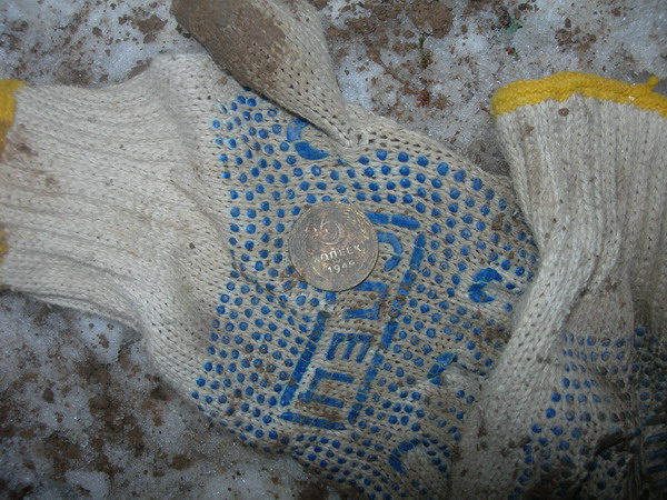

    Для начала взял обыкновенные 5 копеек 49 года.
    Чувствительность: 17
    Режим: Все металлы
    1) "Подопытный":D
    2) От монеты до поверхности земли 22 см.

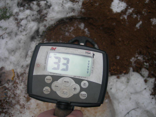

    3) На "всех металлах" тихий, но вполне слышимый сигнал.
    При дискриминации очень тихий сигнал, почти не слышно.

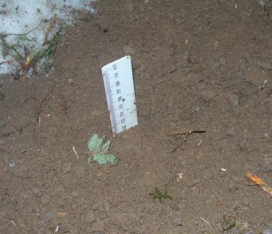

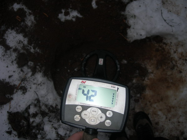

    1) Далее уменьшаю глубину до ~20 см.
    2) На всех металлах четкий сигнал, хорошо слышимый.
    3) Режим дискриминации. Сигнал так же достаточно хорошо слышен.

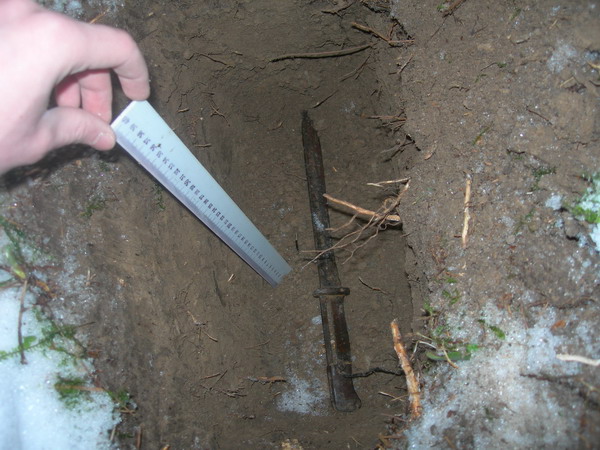

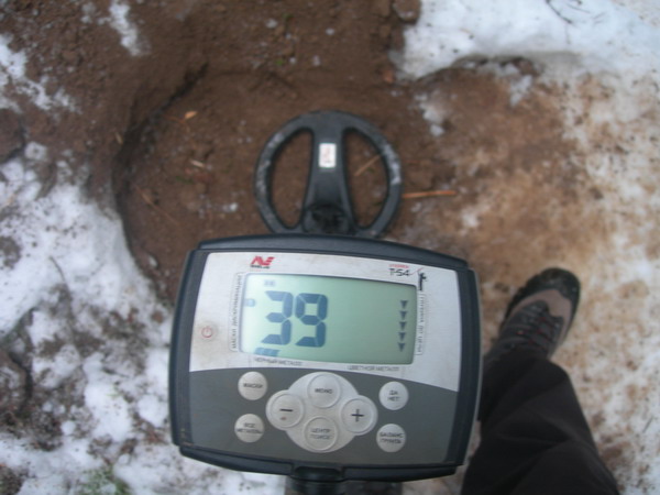

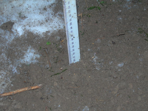

    Потом взял штык-нож.
    ~32 см
    Хороший сигнал на всех металлах. При дискриминации не знаю, звенел железомo_O

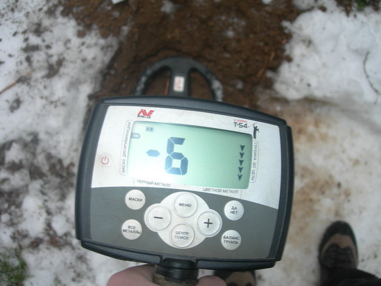

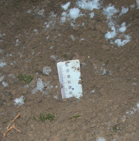

    Хотелось выяснить на какой же максимальной глубине я могу обнаружить этот штык-нож. Оказалось что то больше 34 см. Но в этот раз прибор показал что это цветой металл и тихонько попискивал.
  5. Зевс
    Зевс Oberst
    4.381
    Дискриминация в Терре - это верный путь для пропуска глубинных мелких цветных целей. Только все металлы и копать, копать, и ещё раз копать. Не лениться. На той неделе глубоко в песке гильза - латунный маузер зазвенела как железо. Копнул на штык сапёрки - оказалась латунь. А большое железо цветметом сигналит. Так что только Все металлы спасут гиганта мысли:)
