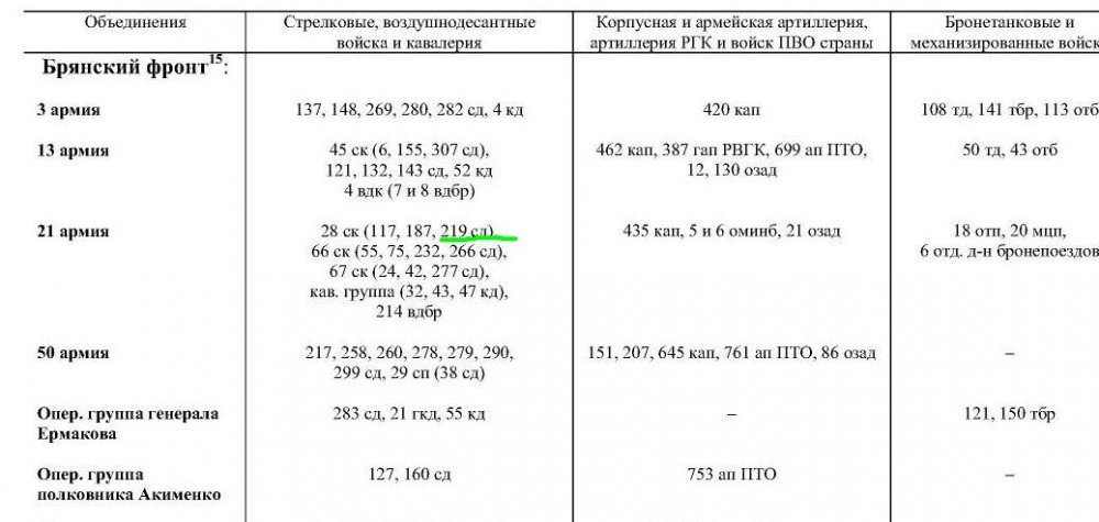

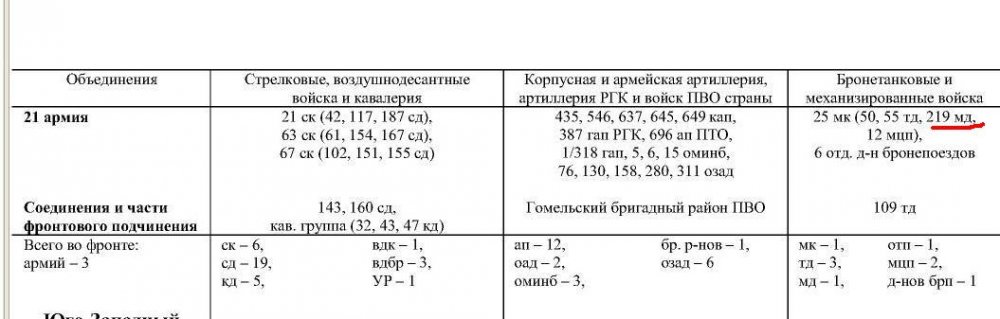

    http://www.teatrskazka.com/Raznoe/Perechni_voisk/Perechen_05_03.html 219 моторизованная стрелковая дивизия переформирована 9 сентября в 219 сд, судя по этому справочнику. Так что это одна и та же дивизия.
    На скрине с красной черточкой состав 21-й армии на 1.08.41, с зеленой - на 1.09.41
