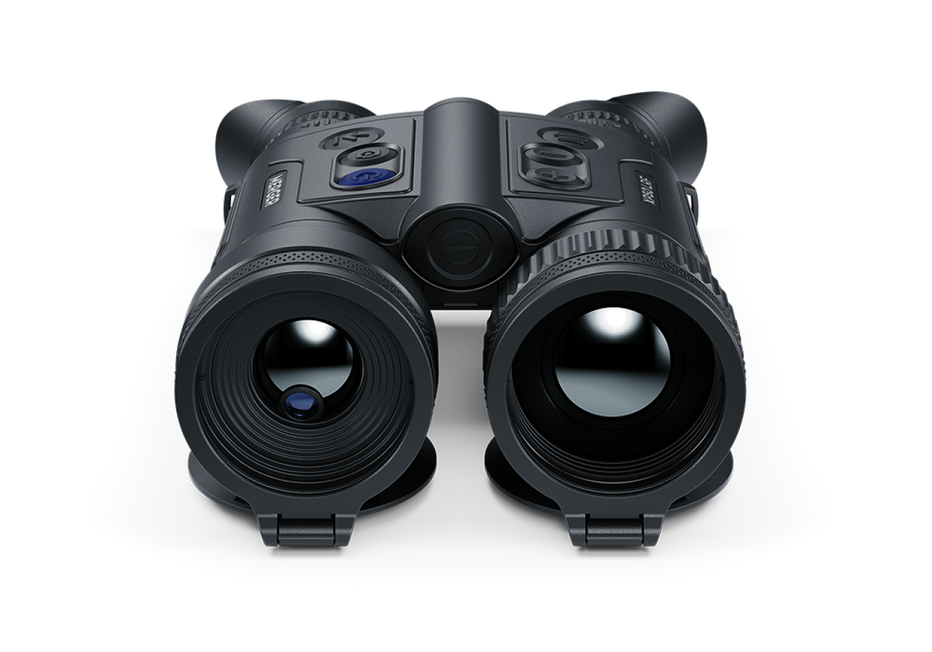

    Тепловізійний бінокль Merger LRF заснований на класичній конструкції денного бінокля. Завдяки своїм невеликим розмірам Pulsar Merger LRF XP50 зручно лежить у руці та пропонує привабливу зовнішню естетику та зразкову ергономіку. Шість функціональних кнопок розміщені в зручній зоні доступу, а найбільш часто використовувані функції цифрових пристроїв активуються одним дотиком.
    Зручне спостереження Pulsar Merger LRF XP50
    Оптичний дизайн бінокля Merger LRF повністю відповідає природі людського зору. Людині властиво отримувати зорову інформацію одночасно по двох зорових каналах. Бачити двома очима менше стомлює, ніж дивитися одним. Це означає краще виявлення малих або слабких об’єктів і кращу продуктивність у сценаріях з низьким контрастом, ніж аналогічні монокулярні тепловізійні пристрої такого ж технічного рівня. Відстань між окулярами бінокля Merger LRF регулюється в діапазоні від 56 до 71 мм відповідно до індивідуальних особливостей конкретного користувача.
    Точний лазерний далекомір
    Розуміння цільової відстані є ключовим фактором у прийнятті правильних рішень. Вбудований лазерний далекомір з радіусом дії до 1 кілометра дозволяє вимірювати відстані в одиничних вимірах і в режимах безперервного сканування з точністю ±1 метр для швидкої і точної оцінки обстановки.
