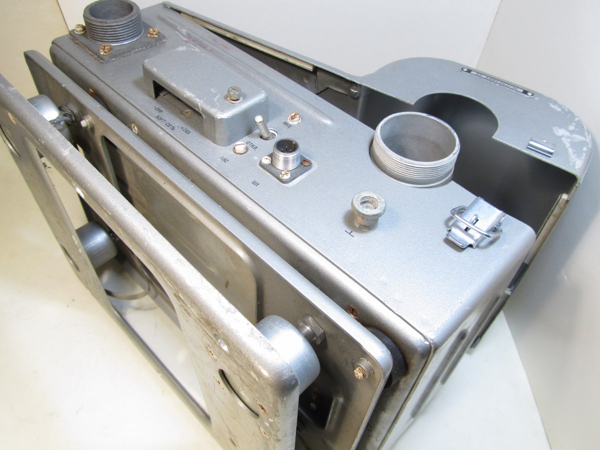

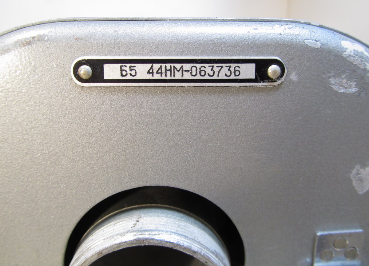

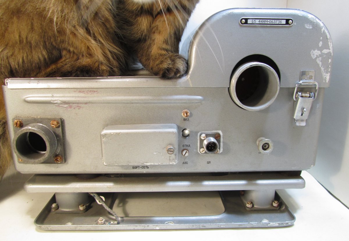

    Тепловентилятор, электро отопитель 26 V Вольт, на транспорт, вес 7 кг.

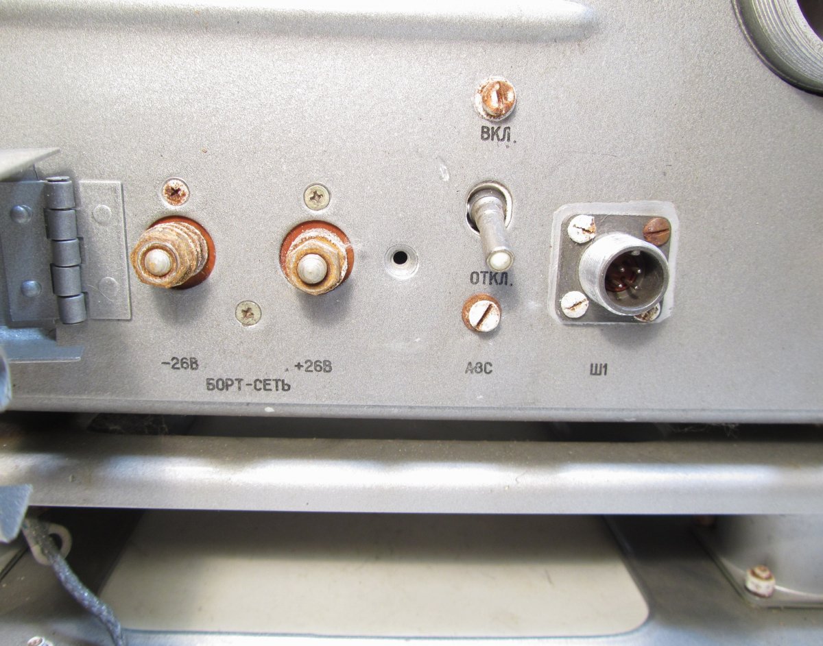

    Питание 26 Вольт.
    Ширина 36 см.
    Высота 25 см.
    Глубина 26 см.
    Вес 7,125 кг.

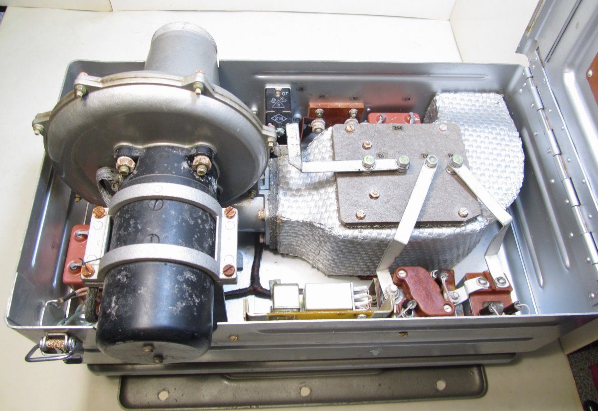

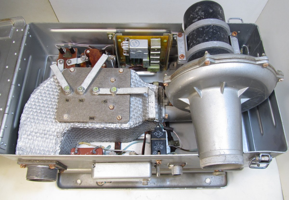

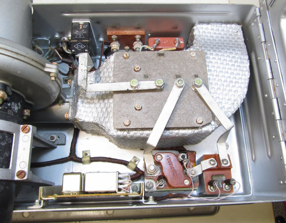

    Сопротивление ТЭНа между точками....
    К2-К3__________0,7 Ома
    К1-К2__________2,2 Ома
    К1-К3__________1,5 Ома
    Двигатель, сопротивление 5,1 Ома.
    Диаметр входного отверстия 46 мм.
    Диаметр выходного отверстия 33 мм.
    Прибор не работал, пыли на турбине нет. Наблюдаются окислы на контактах, от неправильного хранения.
    Сам отопитель закреплён на амортизаторах. Размеры даны полные, т.е. с шасси.
    Разъём Ш1 имеет три провода, один звонится как земля.

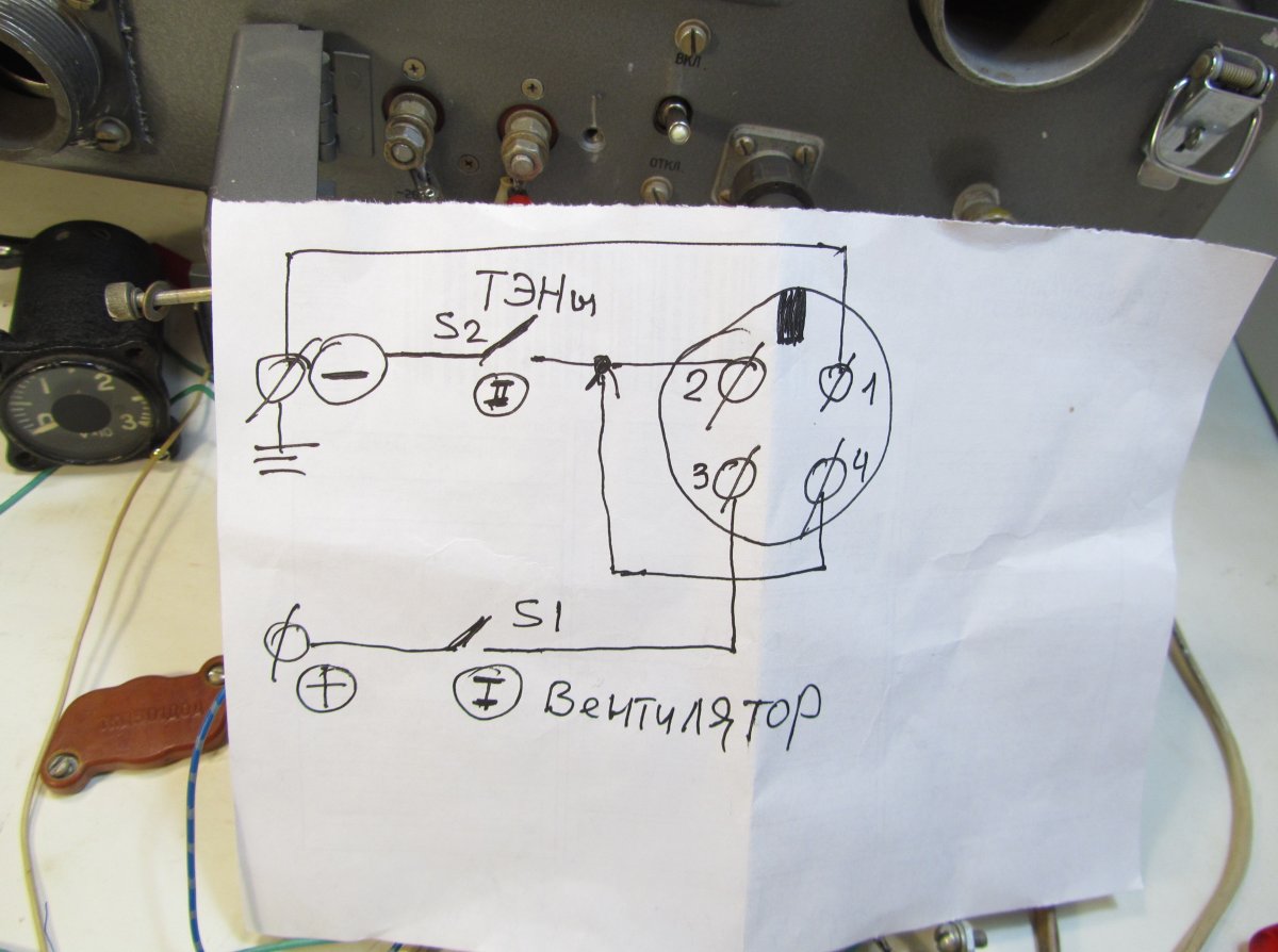

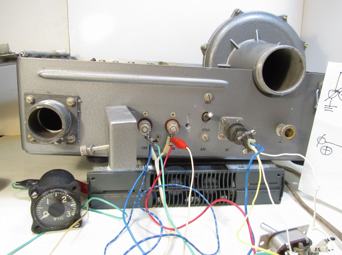

    Немного технической информации...
    Сам двигатель без ТЭНов, потребляет 2,3 Ампера при питании 26 Вольт.
    Мой блок питания, 27 Вольт 50 Ампер, этот отопитель не вытягивает.
    Амперметр светится весь, (10 светодиодов на 50 Ампер), напряжение проседает до 21 Вольта.
    При отключении одного ТЭНа, потребление составляет 30 Ампер.
    Провода питания, быстро плавятся и при одном ТЭНе, и опыты временно приостановлены.)))
    Для управления нужны два тумблера, или один двойной со средней точкой.
    1. Тумблер №1, включает вентилятор, и разрешает включить ТЭНы.
    2. Тумблер №2 включает ТЭНы.
    При отключении вентилятора, ТЭНы обесточиваются автоматически.
    Включить ТЭНы без вентилятора, нет возможности.
