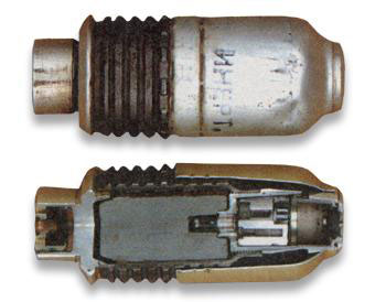

  22. Антип
    Антип Schütze
    86
    Великое Бездорожье
    ger Stinger, такие Вы гранаты разбирали?
    Всё, больше не флудим.
  23. NOmAD
    NOmAD Stabsfeldwebel
    2.060
    второй фигвам с лева
    Нет, что то тут наворотов многовато, яж писал, там оболчка, гайка с направляющим и всё, внешне точно такая, вв в ней примерно грамм 40-50
