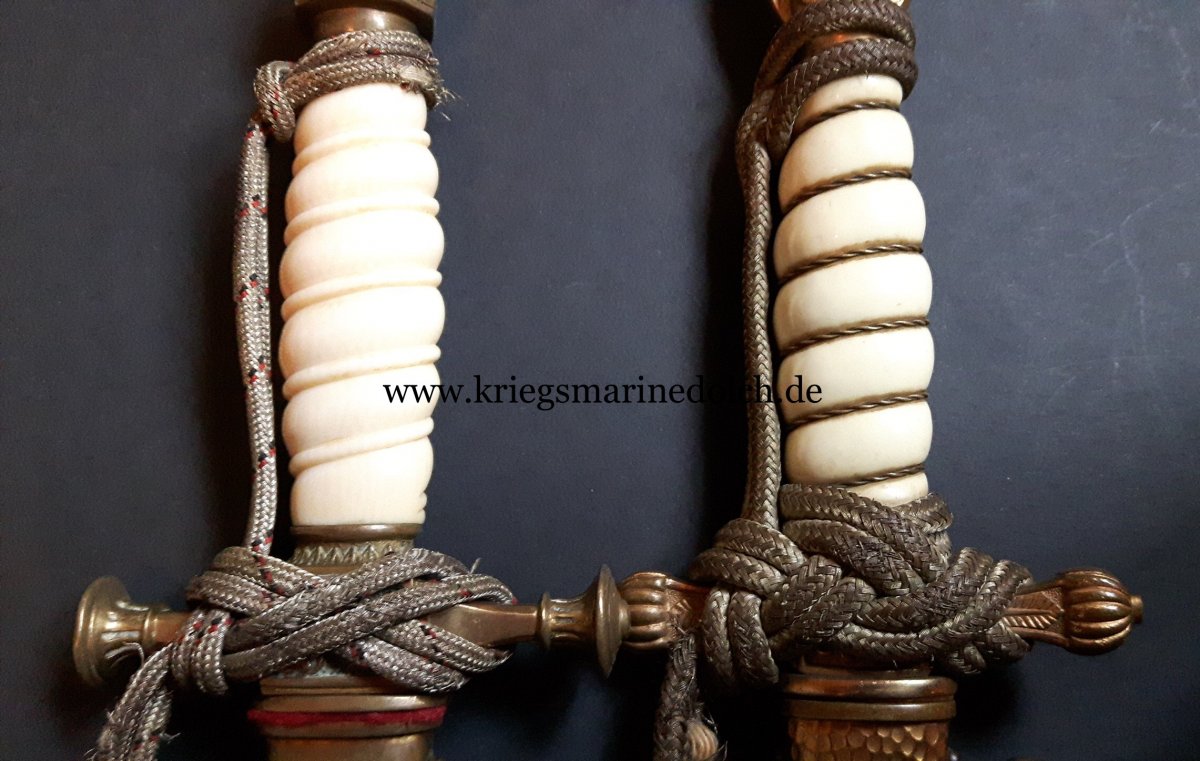

    Читая этот документ, я с удивлением обнаружил, что в текстовой и практической частях в способе завязывания темляка, в сравнении с предписаниями райхсмарине от 1921/1924 ничего не изменилось. Оба предписанных способа идентичны друг другу, то есть какого либо изменения ни в кригсмарине, ни ранее, в райхсмарине не последовало.
    Поскольку изменение в способе завязывания узла явно произошло по времени в период между выходом этих двух документов, то должна была быть какая-то иная причина для этого изменения.
    Если руководство флота не давало официального повода для изменения узла, то, по-моему, логично было бы предположить, что это изменение произошло непосредственно в войсках. Но возможно ли это? Я считаю, что да.
    Если точно прочитать текст предписания, то можно увидеть возможность для свободной интерпретации, что может показаться невозможным для немецких военных.
    Однако, в обоих предписаниях написано «на манер[по способу или подобию], то есть не точно так, как выглядит этот узел, но по его подобию. Таким образом способ завязывания узла не определён в этих предписаниях жёстко. Это оставляет возможность для изменения узла в войсках по собственному представлению.

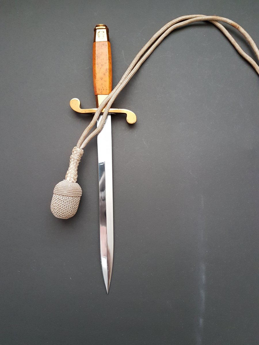

    Как уже было сказано мной выше, все кортики в моей коллекции с темляками. Поэтому для демонстрации способов завязывания узлов я, с общего позволения, воспользуюсь советским кортиком.
    Вязать узел не от навершия, а по направлению к навершию, самый удобный способ, избавляющий от необходимости проталкивать желудь в узкую петлю. Прежде, чем использовать этот способ, убедитесь, что навершие можно открутить, не прикладывая большого усилия, чтобы не повредить хвостовик.
    Кригсмарине.
    20180326_104543.jpg 20180326_104626.jpg 20180326_104707.jpg 20180326_105329.jpg 20180326_105400.jpg 20180326_105424.jpg 20180326_105442.jpg 20180326_105649.jpg 20180326_105855.jpg

    После того, как узел завязан, откручивается навершие, петля-удавка, сделанная на конце шнура, набрасывается сверху на рукоять и навершие прикручивается обратно. Петля затягивается на цоколе навершия и шнур натягивается в обратном направлении. Далее шнур постепенно натягивается, протягиваясь через узел. В самом конце узел затягивается за конец, на котором находится жёлудь. Осторожно! Тянуть нужно за шнур, а не за жёлудь, во избежание повреждения темляка.
    В случае, когда навершие не откручивается, придётся вязать темляк в обратном направлении и возиться с продеванием жёлудя в узкие петли в районе гарды.

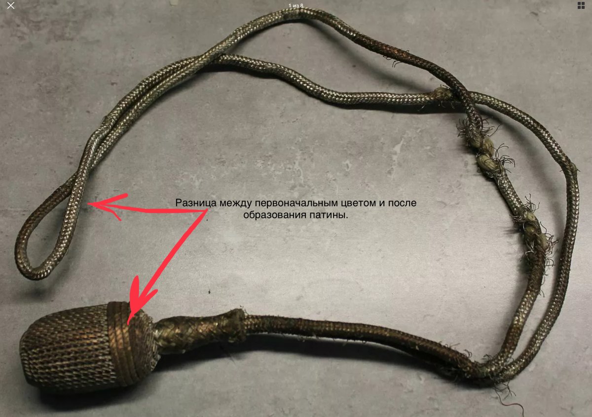

    Специально для любителей порассуждать на тему якобы существовавших морских темляков, которые изначально были золотистого цвета.
    На фото ниже хорошо видно, что первоначально шнур этого темляка из серебряной нити был «белым». И, что именно патина, образовавшаяся на нем в течение многих лет, стала причиной золотистого оттенка. Хорошо видно, насколько велика разница между первоначальным и нынешним цветами шнура.
    Почему я делаю особый акцент на этом моменте? Потому что разные «эксперты» на различных форумах, идущие на поводу у собственных амбиций и уверенности в собственном всезнании, довели тему морских темляков до абсурда. Дошло до того, что на одном из форумов модератор создал закрепленную тему по кортикам кригсмарине, в которой называет стандартный серебристый темляк «административным», а синтетические бежевые темляки «оба плавсостав(золотистый темляк)». И ведь кто-то же не просто прочитает такую чушь, но и поверит в неё! Как-то на нашем форуме водился один «знаток», одним из главных аргументов которого было выражение «время покажет». Клялся, что найдёт где-нибудь фото оригинального, неношеного золотистого темляка из серебряной нити. Лет семь уже прошло с тех пор. До сих пор ищет. Повторюсь, изначально бежевыми были только темляки из синтетического волокна. Некоторые из них дошли до наших дней, практически не изменившись, другие стали более темными, я бы сказал, рыжими. Кстати говоря, теория о том, что синтетические темляки были созданы из-за их устойчивости к морской воде-это тоже выдумка. Введение темляка из синтетической нити предполагалось для всех родов войск, морской флот в документе особо не выделялся.

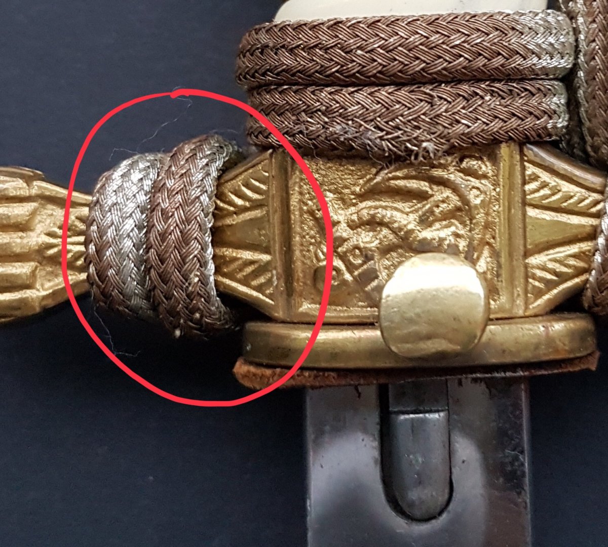

    Иллюстрация для тех, кто не верит в то, что серебряный темляк может радикально патинировать.
