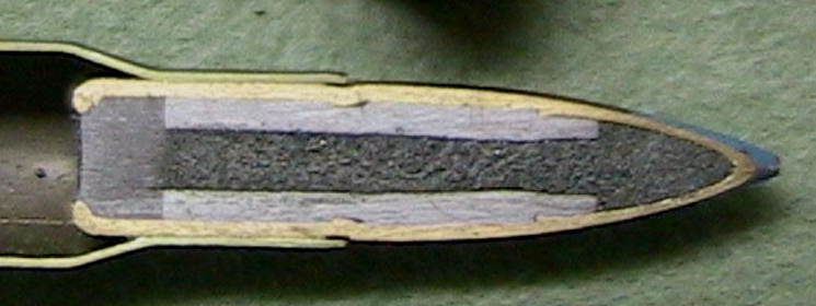

    Общие соображения: Если патроны в количестве и из одной пачки, то почему бы один не просверлить один и посмотреть что внутри?
    По существу: МАТЧАСТЬ НУЖНО УЧИТЬ!!!:mad: Иначе дела барыжные (не говоря уж про коллекцию) рано или поздно придут в упадок.
    По порошку и маркировке: По ПМВ было много путаницы с маркировкой порошка и реальной начинкой. Но по ВМВ этой путаницы гораздо меньше. Так что на 90% маркировке Z можно доверять
    По пуле и распуливанию: А что страшного в выбивании молотком пули BVII?

    Ничего не понял про букву Z! На какого периолда патронах ее ставили? смотри свой - маркировка В16 VII, другой K37 VII, а кордитный с маркировкой К16 VII...
    А что там за пуля стремная? с фосфором?

    1. Денег дай чтобы их купить
    2. Не хами :mad:
    3. Вот из-за этого вся проблема
    4. Я написал письмо своему поставщику из Англии и он сказал что распулил несколько сотен таких патронов безо всяких проблем. Но ... сыкотно что-то

  24. tr30801
    tr30801 Stabsfeldwebel
    954
    Башка действительно у патрона интересная. Но неопасная. Там взрываться не из-за чего. Это же не ПЗ и не Beobachtungs

  26. 2m-outrage
    2m-outrage Oberstleutnant
    3.113
    Ravenholm, Zombiland
    Володь, в противовес голословному утверждению Трешкина, я матчасть знаю. И знаю что зажигательная пуля MkVII опаснее зажигательной пули MkVI (той что с болтиком в жо... :oops: ). Опаснее тем что в ней шарик, закрывавший отверстие с зажигательным составом, находится сзади и этот шарик ничего не держит. Т.е. даже малейший удар может его сдвинуть вперед и привести к воспламенению состава. Может я и ошибаюсь, и шарик закреплен в пуле намертво, но пусть это проверяет Трешкин, а не я. Его не жалко :D На приведенном тобою фото шарика нет, но ниже я привожу фото где он есть. И визуально определить пулю с шариком или без невозможно. Поэтому я буду действовать по принципу "лучше перебздеть чем недобздеть".
    В любом случае тема не про конструкцию пуль, а про идентификацию патронов с "макаронами"
