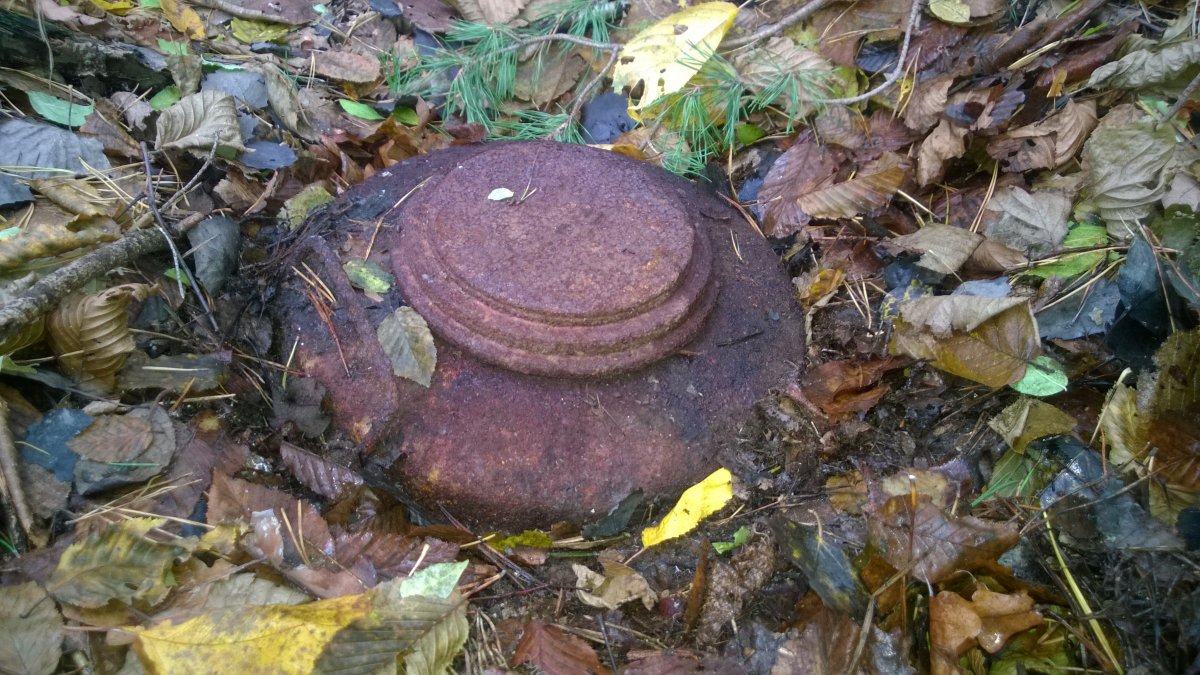

    Доброго дня. Ось така штукенція попалась в лситі по верх ґрунту. Хтось викопав і лишив зверху. Є догадки що це протитанкова німецька міна. Чіпати не став, десь читав що в них ставилось три детонатори, один з яких на не (извлекаемость). На скільки небезпечна вона в даному випадку? WP_20161105_001.jpg

    Учитывая что туда ставили t.mi.z.43 можно считать весьма опасной, срабатывает при снятии крышки.
    Z.z.35 в гнёздах сбоку и на днище ставили, но тут ее видно шевелили недавно, на листьях лежит.
    Дальше как природа скажет.

    В Вашій місцині вона вже може бути з T.Mi.Z.43, тому відкручувати гриба дуже не раджу.Підривник за маркуванням хоч і 43-ро року розробки, але на фронті він з"явився вже у 44-му році.
    Її краще взагалі підірвати на місця, бо х.з. наскільки гриб там прогнив і реально піднятись шток підривника може сам по собі через гнелий метал.

    Если опыта и практики нет - бросить где лежит и забыть. А если есть - то не обязательно и верхнюю крышку крутить.

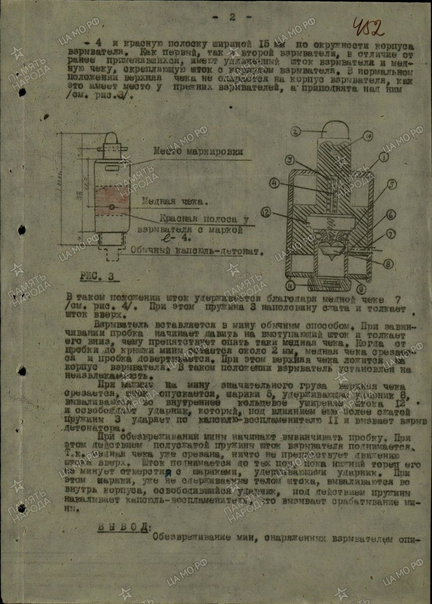

    Вот немного архивной информации.
    Советский документ и бумага от Британских Союзников. Они тоже не спали и делились в том числе такой информацией. Прошу всех обратить внимание на даты документов.
    Архивная ссылка на советскую бумагу - Архив ЦАМО, Фонд 809, Опись 1, Дело 174, Документ 5250/ш, Лист 97.
    Документ от Британцев - Архив ЦАМО, Фонд 984, Опись 1, Дело 257, Л. 363.
    И вот описание захваченного образца. Безусловно,он был захвачен на складе. Там тоже стоит дата и даже место захвата образца.
    По данным Британского Военного Министерства предполагается наличие у немцев взрывателей.jpg
    Richtschutze, Дервиш, Tartar и 2 другим нравится это.

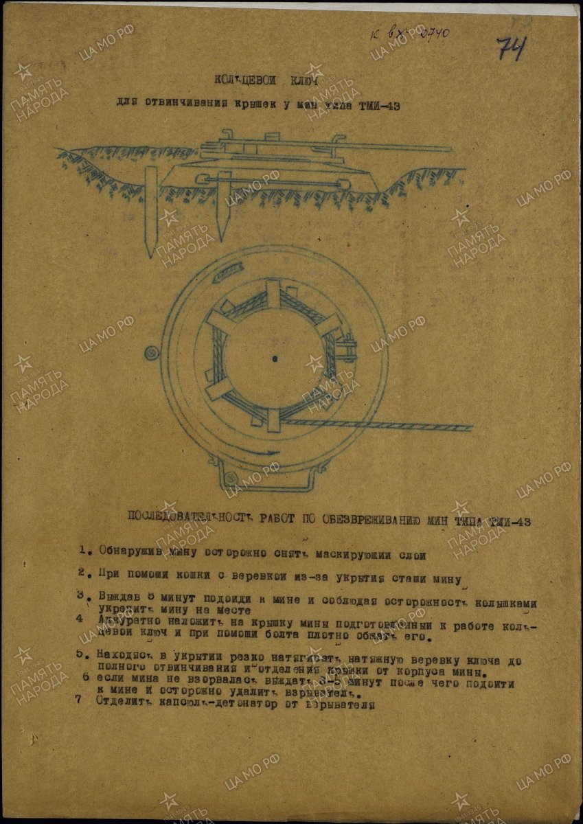

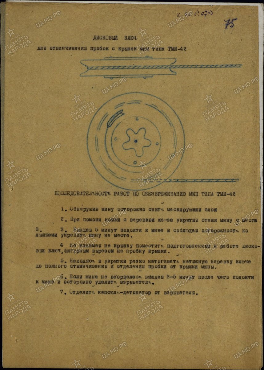

    А также одно из описаний устройства,посредством которого скручивали крышки у мин T.Mi.42 и T.Mi.Pilz.43. Есть и более детальные чертежи,но мне кажется они мало кому интересны.

    Но при этом данными документами я не призываю начать массовое раскручивание мин T.Mi.Pilz.43 и T.Mi.42 старой установки. Каждый сам для себя это решает, а материалы выше - для общего просвещения читателей форума.
