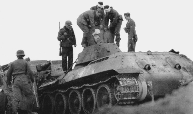

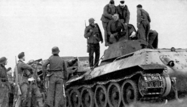

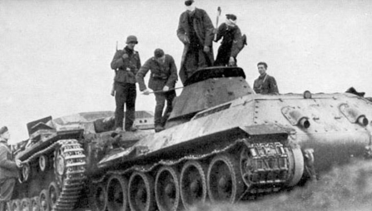

    Вторая фотка - фотожаба. "За Императора!!!" :D
    Ну да, "не более", а так же перелом шейных позвонков, потому что без заголовников экипаж сидел и - без ремней безопасности.
    Выше уже указывалось, что при подобном таране выжить - стремится к нулю.
