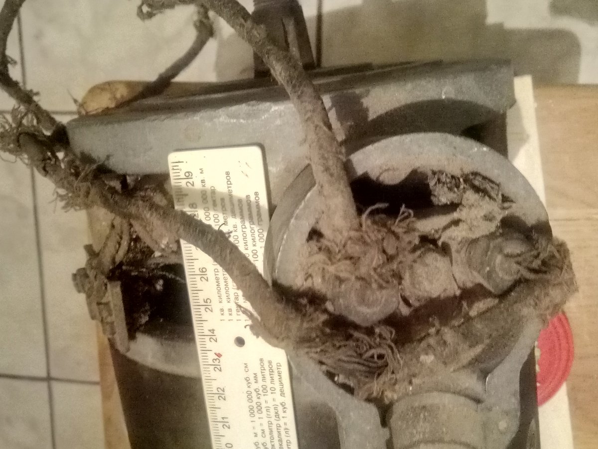

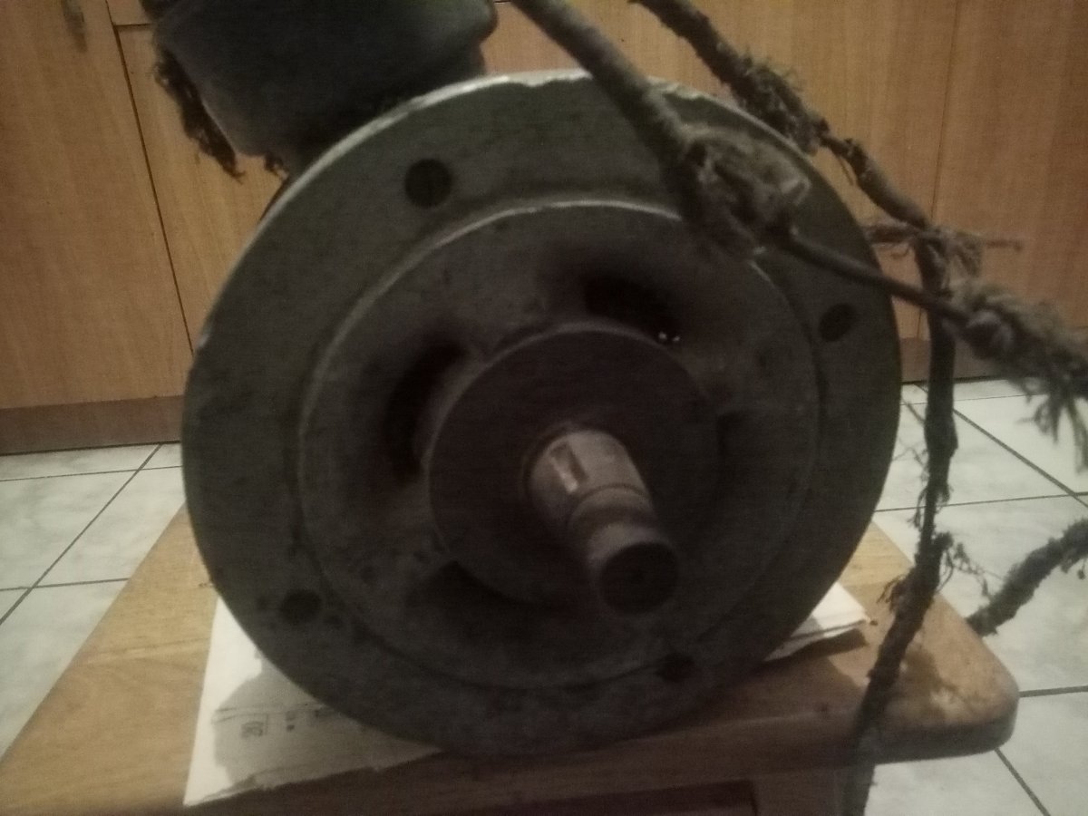

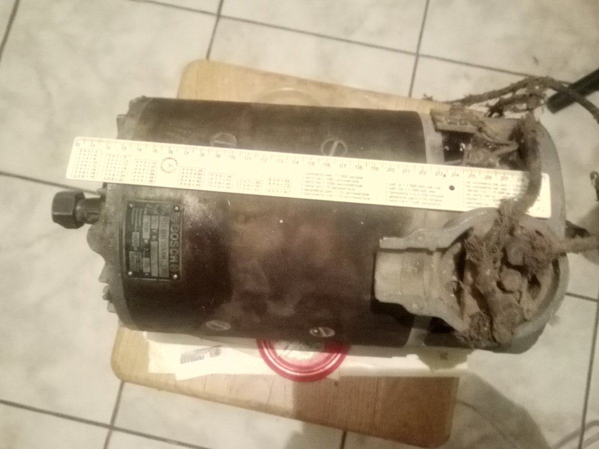

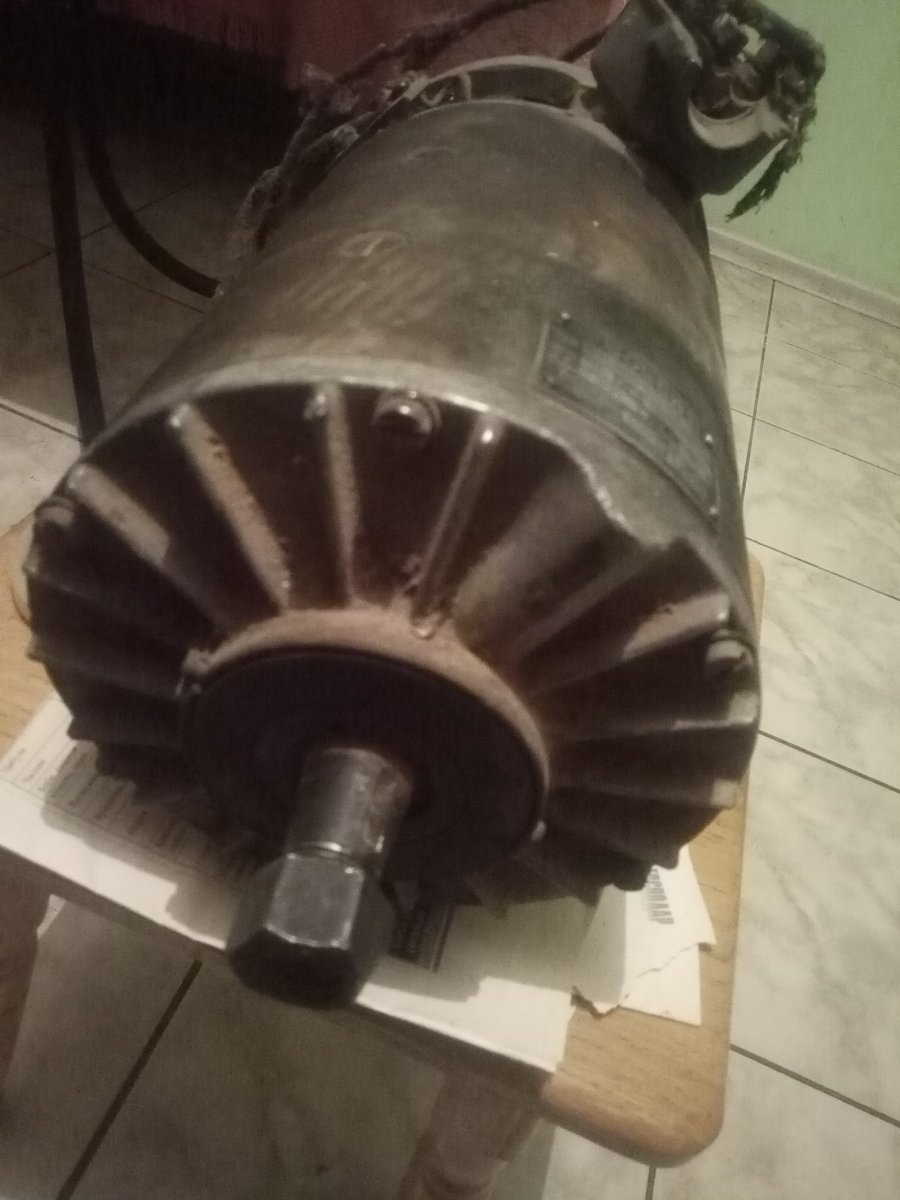

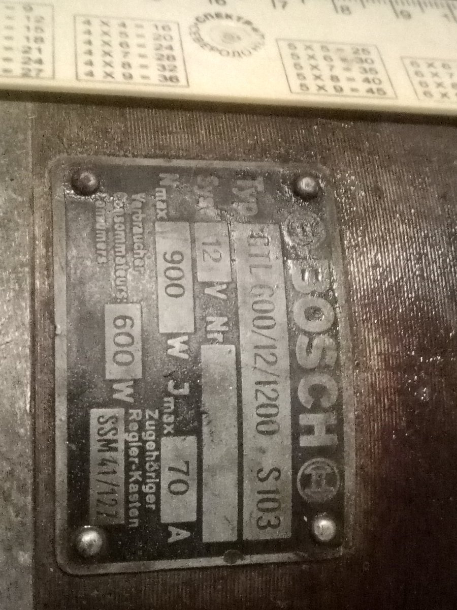

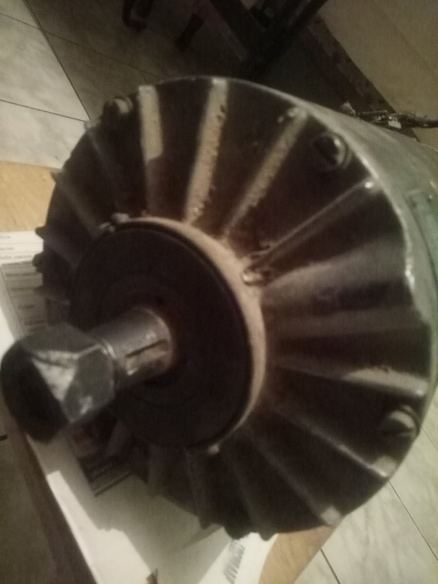

    Вітаю ! Був сьогодні у товариша , серед хламу винернув такий - на фото генератор ,
    в неті бється як танковий , прохання підтвердити або спротувати приналежність - якщо оригінал виставлю на оцінку , потім на торги

    Вітаю, генератор стояв на двигунах - Sauer Type CRDv 5.5 liter Diesel, Maybach NL. 38 TR, Maybach NL. 42 TRKM, Horch 3.5 liter V-8, Horch 3.8 liter V-8, (c) Technical manuals for German vehicles. volume 2. sonderkraftfahrzeung

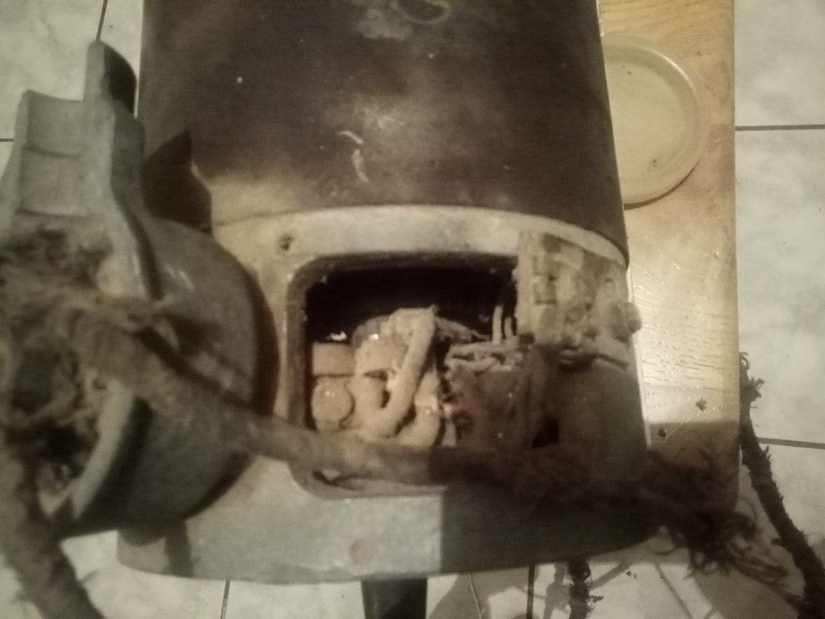

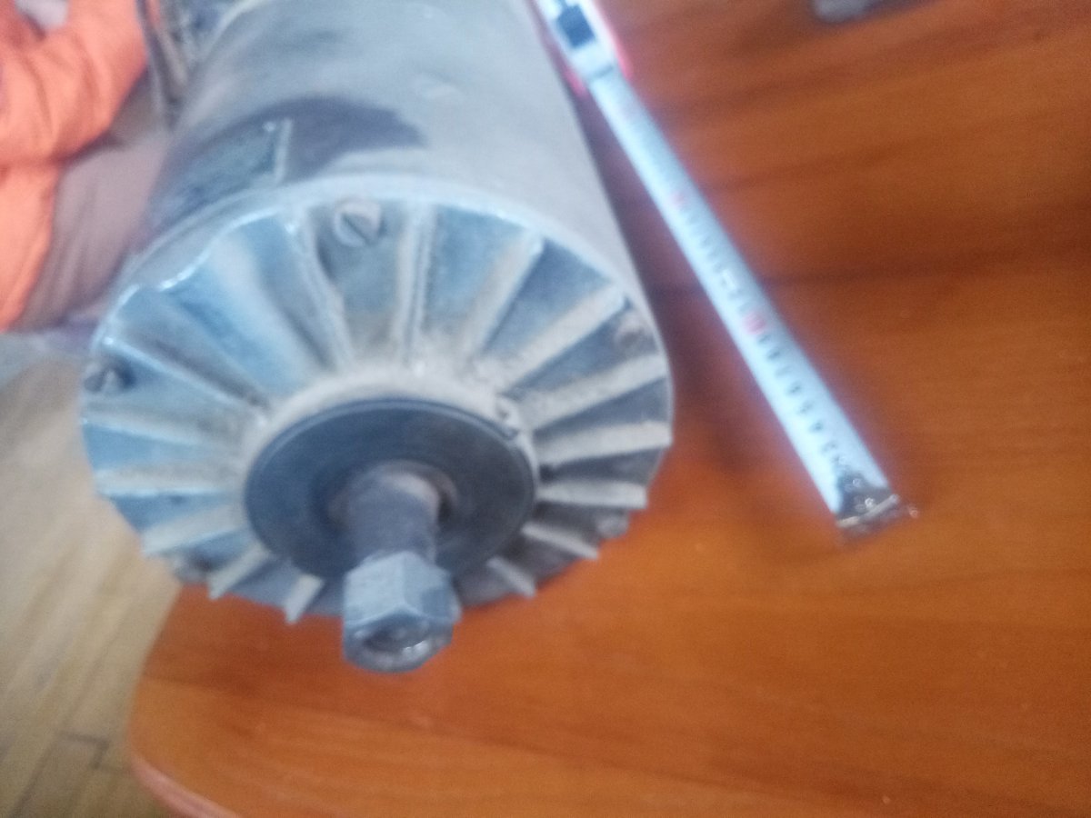

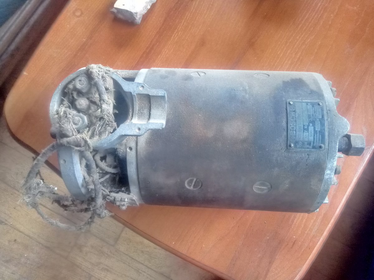

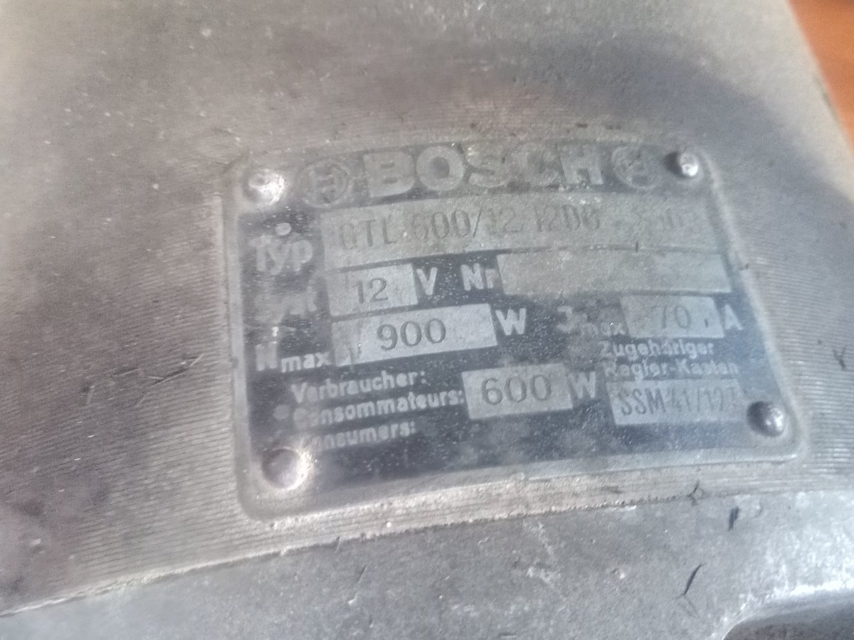

    додаткові фото :

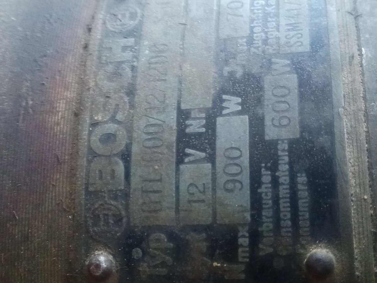

    Именно Technical manuals for German vehicles. volume 2. sonderkraftfahrzeung почитать не удалось, но если там такое написано то это чушь. На хрена в то время на легковом авто генератор на 70А(!) 600Вт(!)? Что могло столько жрать даже при самом избыточном "обвесе"?
    По заводским каталогам на Horch 3.5 l и 3.8 l генераторы были на 90Вт, а самый мощный 130 Вт только на радиокюбелях 830R. Даже на 850,851,853,780 были только на 130Вт.

    "Электрооборудование выполнялось по однопроводной схеме с напряжением в сети 12 В. Источниками электричества являлся генератор Bosch GTL 600/12-1200 мощностью 0,6 кВт"

    На 108-ом Хорьхе кроме 130Вт и 300Вт ставили также 600Вт - GTLN 600/12 1200 RS 103.

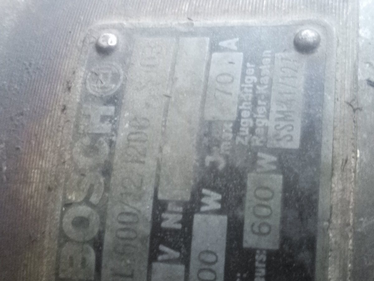

    Не пытались рассмотреть циферки на шильде этого генератора? Там немцы для таких как вы что-то написали в графе "Максимальный ток". Увидели? Они, видимо, как и я не умели делить всё на ваши "14 вольт".
