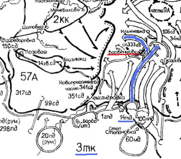

    Интересует инфа может кто то знает или слышал мне расказывал дед возле села Заря сейчас его уже нет район барвенково был бой в котором было подбито около 20 немецких танков кто то что то знает поделитесь

    Какие села еще рядом? Сегодня существующие.
    Если смотреть на карты боев то вполне мог быть танковый бой. Там действовал немецкий 3 танковый корпус и 14 танковая дивизия.

    да если смотреть на эту карту то как раз между барвенково и Гусаровкой где то и было это село сейчас там рядом еще есть с Веселое и чуть дальше курулька

    "60-я кавалерийская дивизия — во втором эшелоне за 34-й кавалерийской дивизией в готовности к действиям из-за ее левого фланга на Ново-Дмитриевку, Никополь овладевает рубежом Надеждовка, Гусаровка."-вот это похоже если посмотреть топ.карту участок как раз тот,а если добавить схему от Волюнтарист и если это совпадает по времени то получается что 60-я кав.дивизия и 14 танковая гансовская как раз там и встретились

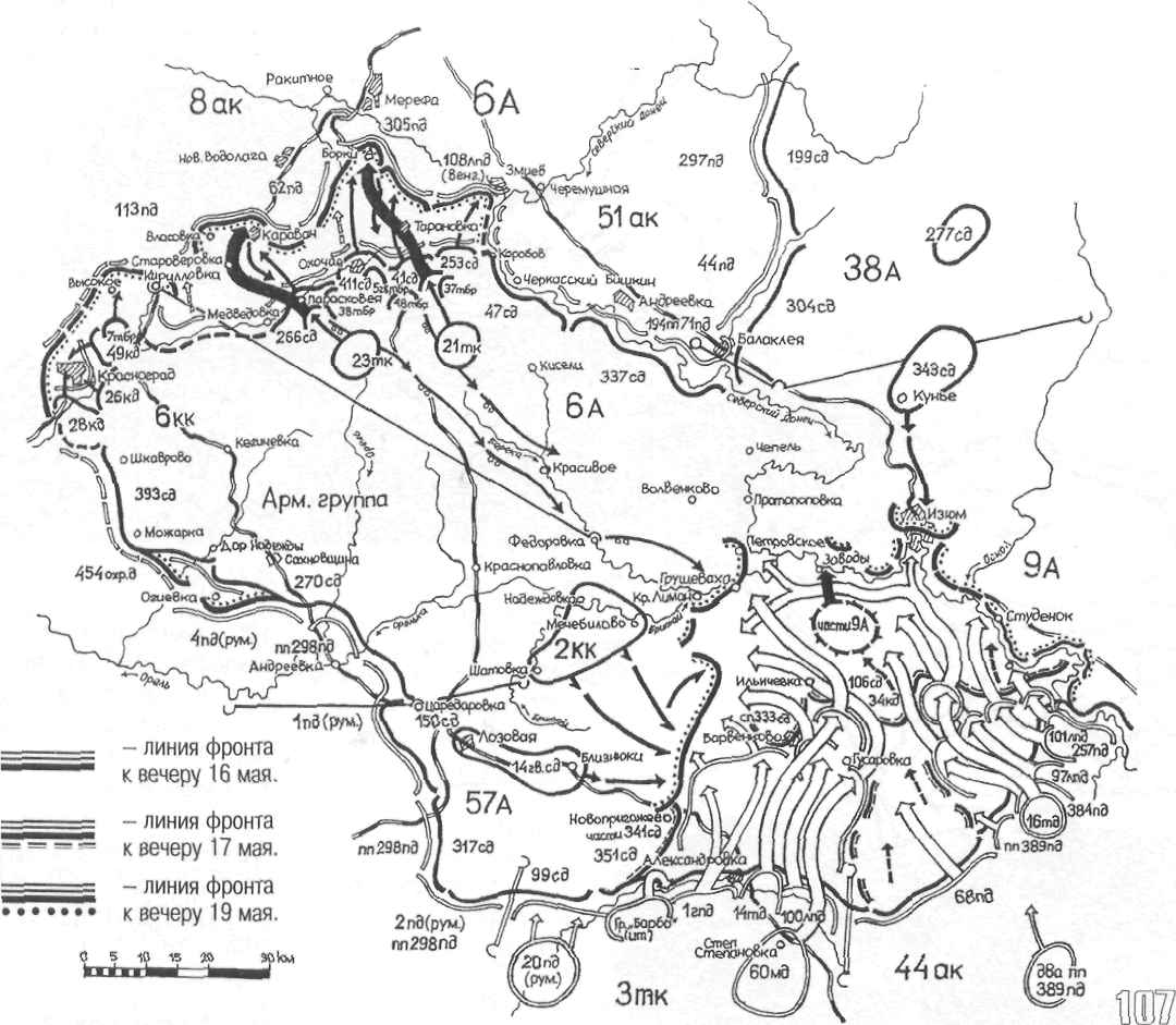

    Не получаеться т.к 60 кав. див. была в раойне в январе-марте,а 14-танковая немецкая в мае 1942,когда Барвенково взяли за вечер 17.05.1942.А вот есть такой вариант:Однако торопливое построение обороны перед наступающими танковыми соединениями противника — это труднорешаемая задача. Если 52-я стрелковая дивизия смогла обороной в Барвенково остановить 11-ю танковую дивизию, то 7-я танковая дивизия пошла в обход Барвенково через Гусаровку на Изюм. Уже 27 февраля она прорвалась через железную дорогу Барвенково — Славянск. После обхода Барвенково войска правого фланга Юго-Западного фронта с 28 февраля по 3 марта отходили на рубеж реки Северский Донец.
    Из книги Исаева про 1943 http://militera.lib.ru/h/isaev_av6/13.html

    о боевом пути 12-й танковой бригады. На 17 мая немецкие войска закончили перегруппировку, заняли исходные позиции и в 3 часа ночи перешли в наступление. Сначала была артиллерийская и авиационная подготовка, после чего пехота и танки противника перешли в атаку при поддержке с воздуха самолетами на два направления – на Изюм и Барвенково.
    На направлении Славянск – Долгенькая - Изюм удар был нанесен на фронте 51-й и левого фланга 335-й стрелковых дивизий. Сразу после начала немецкого контрнаступления части 51-й и 335-й стрелковых дивизий были сбиты с позиций и, не задерживаясь на других рубежах, отдельными группами следовали к переправам реки Северский Донец. В прорыв немцами были введены на изюмском направлении 16-я танковая дивизия генерала Хубе и на Барвенковском – 14-я танковая. По американским данным – это 230 танков! Таким образом, у немцев было четырехкратное превосходство в танках. Разрывая фронт, немецкие войска уже к 8 часам утра продвинулись в глубь обороны частей на изюмском направлениях до 6 км. Командный пункт армии располагался в Каменке, в 30 километрах от линии фронта, а вспомогательный пункт управления в Долгенькой, на 10 километров ближе, что привело к его бомбежке в первые часы наступления и потери связи между армиями. Против фронта 16-й немецкой танковой дивизии находились, согласно изданной в Германии истории дивизии, 12-я танковая бригада, 34-я и 60-я кавалерийские дивизии и 106-я стрелковая дивизи" вот так оказывается была там в мае 60-я кав.дивизия

    На карте в том районе указаны или кладбища, или братки. Это тот район?

    Район этот-тут надо определить где село Заря находилось.
    Так 16 т.д немцев наступала из Славянска на Изюм через Долгенькое,а 12т.бр.,34 и 60 кав.див. в составе 5 кав.корпуса вместе с 9 армией 8-17.05.1942 штурмовали Маяки и уже 18.05.1942 бросили танки у переправы на правом берегу и переправились в СТУДЕНОК на левый за что его отдали под требунал от которого он еле отмазался(если Жаркой это командир танковой роты КВ).А когда дело было летом или зимой?

    по этой карте чуть выше гусаровки где то между водоёмом и ново-дмитриевкой

    Наверное, Вы имели в виду "чуть севернее"?
    Там местность, похоже, весьма пересечённая

    да как раз севернее

    Водоем-это карьер Гусаровского ГОКа,предлагаю считать место расположения с. Заря балка Бобровая рядом с ныне обозначеным кладбищем,подбитые танки-7т.д. дивизии.Хотя далековото от Барвенково.
