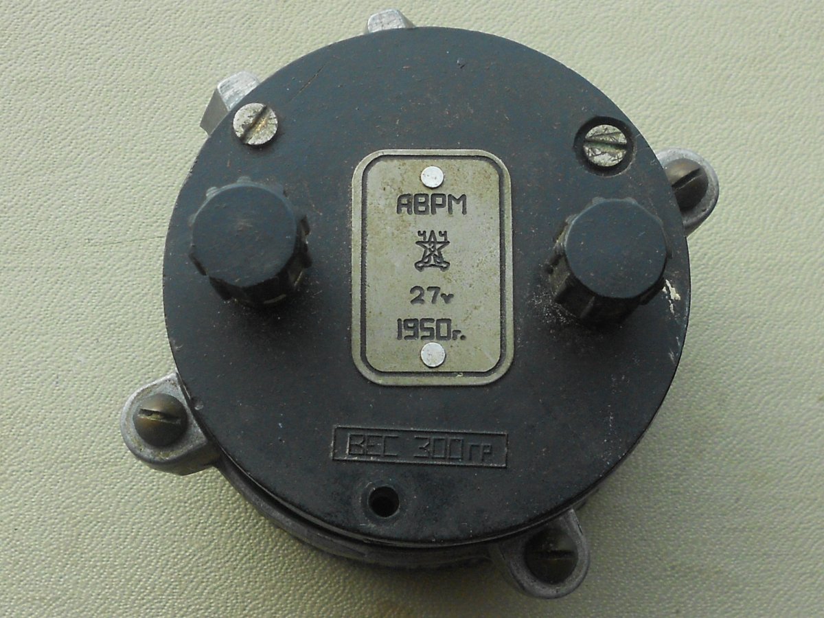

    Подскажите пожалуйста по цене.
    Работоспособность не проверял.

    часы малехо не танковые...Часы АВРМ (Авиационные рантовые модернизированные), имеют запас хода 5 суток. Это авиационные приборные часы с электрообогревателем для стабильной работы при температурах ниже — 25 градусов. Метки имеют светонакопительное покрытие. Фосфорная подсветка цифр, стрелок.
    Есть разъёмы для подключения подсветки на 27 В. Выпускались для самолетов гражданской авиации. Ставились на ЯК-18Т, вертолеты. Именно эти часы устанавливались на ГАЗ 69 — радиостанцию Р 407. Подогрев механизма часов на авто не подключался.
    Вес часов 300 гр. по цене подобные на аукционах посмотрите!имхо 500+- https://www.olx.ua/uk/list/q-часы-авиационные/

    Кстати о работоспособности: Берете часы в руку, другой вращаете кольцо против часовой стрелки до полного завода. Для установки времени, кольцо необходимо потянуть на себя и вращением по часовой стрелке установить время, кольцо нажать обратно. При установки времени вращением против часовой стрелки, били случаи что часы останавливались(из личного опыта). С ув.

    Кольцо вращается, стрелки движутся... но не заводятся(((

    Если кольцо в нажатом положении в одну из сторон не вращается - пружина завода часов взведена. Попробуйте потянуть кольцо на себя провернуть стрелки по ходу часов на несколько оборотов, сделать полукруговые движения часами.

    Похоже пружина лопнула...((( Сделал, как вы советовали - заводятся до без "конечности")))

    И в одну и в другую сторону? В одну сторону они должны крутится до бесконечности, что бы подвести выемку к винту затяжки хомута крепления.

    если лопает в основном на начальном витке там паз прямоугольный для зацепа-слабое место...бывало что начальный виток чуть разогнулся и паз на зацеп не становится.инфы по разборке самостоятельному ремонту двигателя навалом-если проблемма только в этом можно самостоятельно отремонтировать!

    Пружина целая, баланс выпал.., есть как отдельная запчасть(((в смысле внутри лежит...
