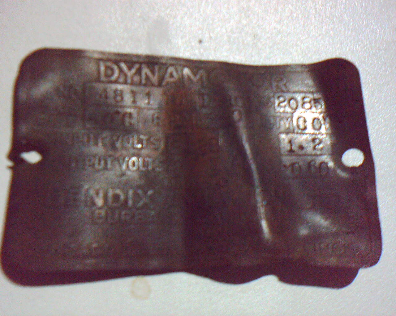

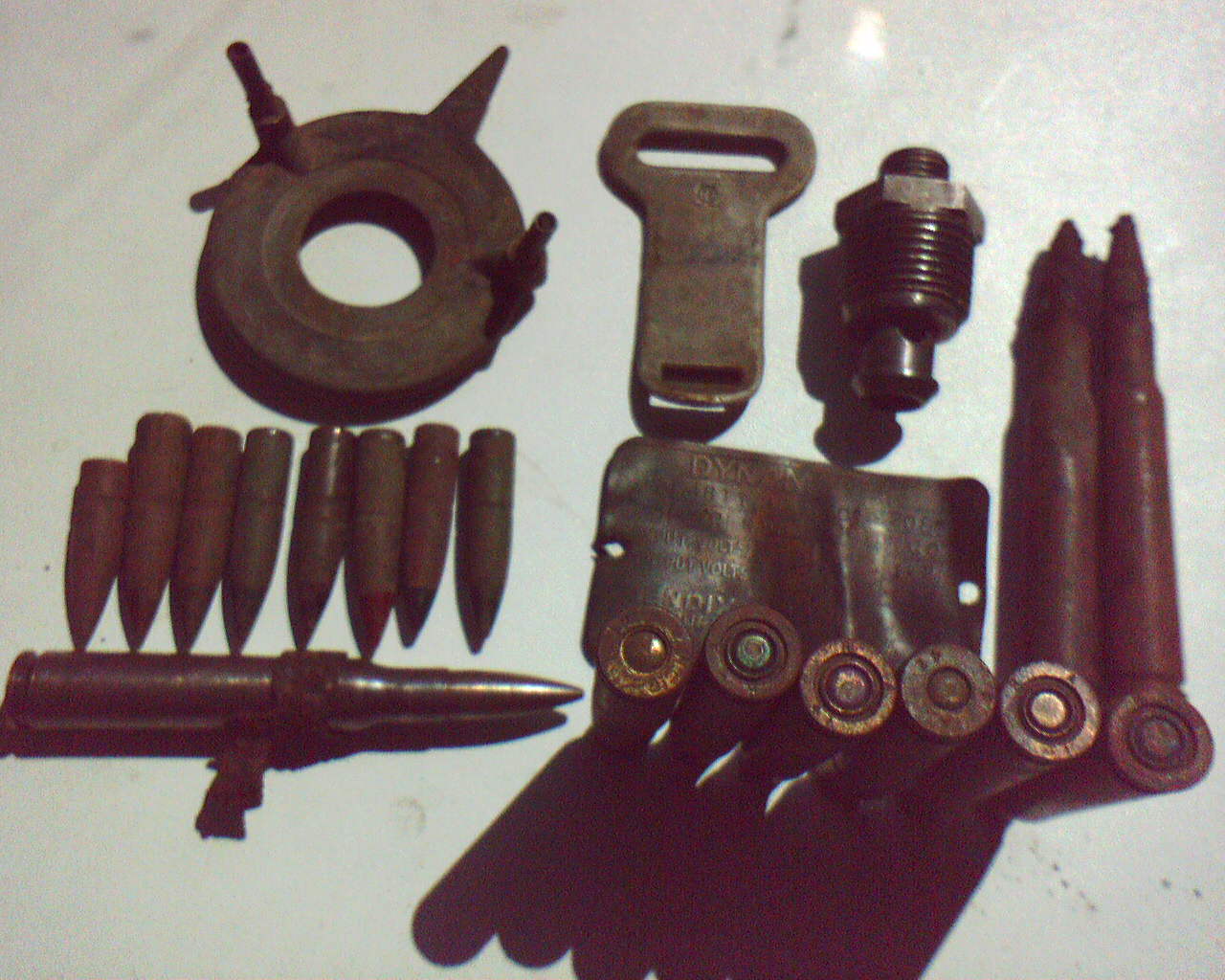

    ...среди усыпанного алюминиевого мысора попались такие вот штуки.
    гильзы похожи на маузеровские, но длинна их 63мм. табличка не понятно с какого устройства.
    т.к. качество фото слабое (извиняюсь), продублирую:
    DINAMOTOR
    NO. 4811 TYPE DS100 S.S. 2085
    TEMP RISE 40*C R.P.M. 5400 DUTY CON.
    INPUT VOLTS 24/28 AMPS. 1.2
    OUTPUT VOLTS 220 AMPS. 060
    MADE FOR
    BENDIX AVIATION LTD.
    BURBANK. CALIF. U.S.A.
    CHICAGO Pioneer Jen-E-Motor ILLINOIS
    интересно узнать, что это был за самолет?

    Не густо что-то с самолёта. Может не самолёт.
    Раз Чикаго, значит США :)

    Должон быть еще калибр 0.50, самолет америкос однозначно.

    среди мелкого с ноготь алюминия трудно что-то путное найти, прибор орет невозможно водить :)
    фрагменты плавленные и просто листового алюминия на приличной площади...
    может и не самолет, хз..., но очень похоже на то, что все же он. патроны таки авиационные, пули с носами зеленого/красного/черного цветов.
    а то что США это понятно, но от чего шильдик вот в чем вопрос.

    Динамо-машина какая-то ..или генератор
    Никого не смущает надпись OUTPUT VOLTS 220 AMPS. 060 ?
  7. Веслов
    Веслов Gefreiter
    164
    По компании получилось вот это найти. Во время Второй мировой войны Bendix сделал примерно каждый вспомогательный инструмент или оборудование для военной авиации. Радио-подразделение Bendix родилось в 1937, чтобы сделать радио-передатчик/приемники для самолета и других типов авиационной радиоэлектроники (электроника авиации). Во время войны Bendix произвел приблизительно три четверти всей авиационной радиоэлектроники в американском самолете. В течение и после войны Bendix сделал радарное оборудование всех видов. Как вариант Yohan прав.

    На табличке написано DYNAMOTOR, а не DINAMOTOR....и это точно не радио...пишут,что это делитель напряжения — устройство для деления постоянного или переменного напряжения....отсюда и данные о волтах и амперах на входе (INPUT) и выходе (OUTPUT)....хотя,может он еще впридачу рок-н-рольчики передавал :D
    P.S. Сделано для BENDIX AVIATION LTD. компанией Pioneer Gen-E-Motor
  12. scirocco
    scirocco Oberfeldwebel
    530
    Украина, г. Запорожье, клуб "Воин"
    Судя по входному и выходному напряжению - это преобразователь напряжения бортовой сети самолета в напряжение 220 В. Хотя не уверен, что во время ВОВ в тех же штатах было 220 в розетках, у нас так точно 127 В напряжение сети было.

    Выходное напряжение генератора 220 вольт,ток 0,6 а.На табличке плохо видно.

    Это шильда от умформера - он преобразует относительно низкое напряжение бортсети (24 вольта) в высокое напряжение для питания анодных цепей в радиоаппаратуре того времени. Коструктивно выполнен в виде электродвигателя постоянного тока на 24 в, который крутит высоковольтный генератор (как следует из шильды со скоростью 5400 RPM (оборотов в минуту)

    Значит не аэрокобра...
    А почему именно с А-20, можно поподробнее?

    QTH, Вам отдельное спасибо!!! Теперь понятно...

    Патроны стандартный Спринг .30-06. Пиндосс однознак. Советую обратится на Тризну в профильный раздел - по бостонам там Боги!
