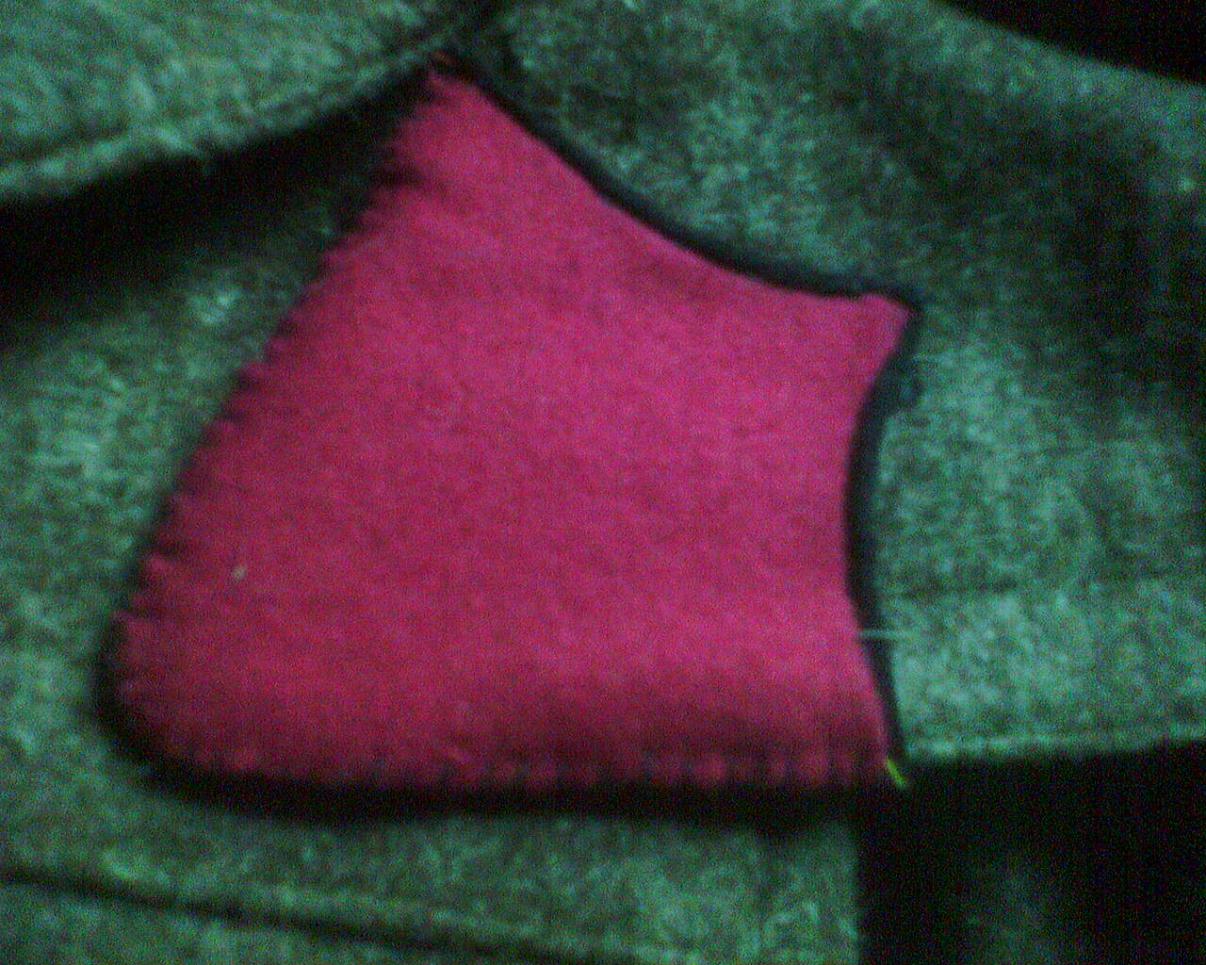

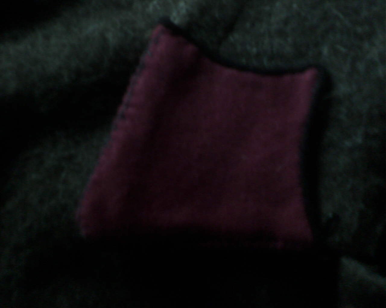

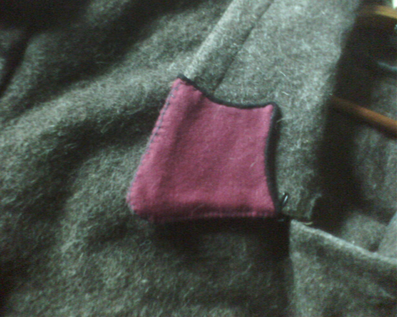

    Так ли я пришила петлицы к шинели или это безобразие?:smile_5:

    Не безобразие,но можно пришить без явно выраженных стяжков. Попробуйте красной ниткой вдоль по краю тогда будет не так заметно

    безобразие. следов быть не должно

    Запихивать в шов шинели?

    есть два варианта:
    1. в шов
    2. накладка и красиво без следов пришивать.
    я вторым способом 3 часа пришивал каждую... как было жаль спаривать потом)))

    А они у вас заворачиваются? Если да Вы можите тогда их пришить с обратки воротника

    Они не совсем по форме с уголком совпадают, как ни крути и не прилаживай, там лишнее остаётся. Думала даже подрезать, но как -то не решилась. В принципе, они и сейчас так пришито- с подворотом, но швом из первого класса школы.

    аккуратно накладываете петлицу по ширине ворота, подворачиваете лишнее и по чуть-чуть начинаете пришивать, чтоб ткань не вылазила за пределы воротника, потом утюжком через марлю отпарить и красота

    Приложите их как они долны быть ,лишие заверните за воротник и с сзади подмёткой пришейте к воротнику,тогда на лицевой стороне шва не будет.

    Оба варианта имеют право на жизнь и что я написал и что Vlad78 написал. Но что советует Vlad78 если не торопится будет выглядеть красивей

    быстрее и красиво - подпороть воротник и вшить в шов
    ну, а если есть желание "офигетькрасиво" сделать, тогда накладочку шить.

    да. саму петлицу по границам воротника

    Это как-то по индейски ... Ковбои так в вестернах ворот у рубашек обшивали .. Правильно Вам говорят - с обратной стороны ворота - " козликом " ( шов такой ) , и желательно нитью в " цвет " ..

    Кстати, на фото, такое впечатление, что петлица вообще обрезана по краю и просто пришита ровной строчкой. Но так делать не нужно :))) - обтрепается быстро слишком.

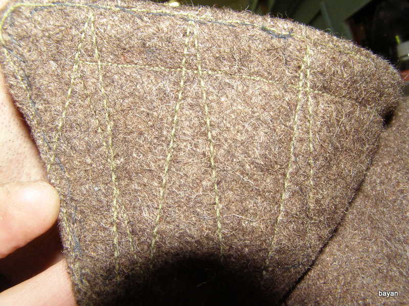

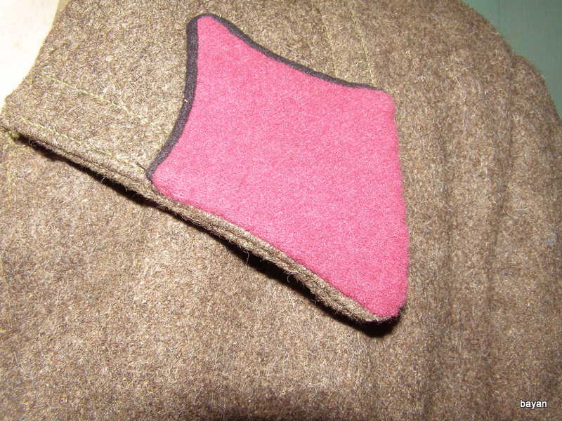

    Я вот так пришил, ничего сложного.
