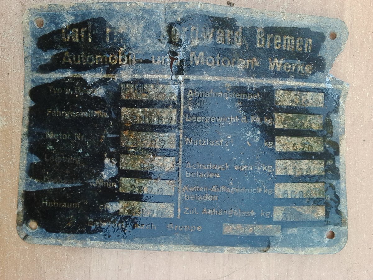

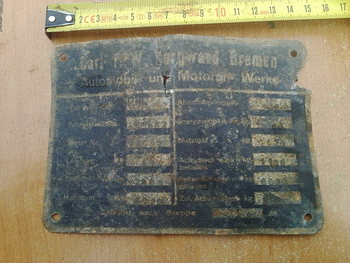

    Здравствуйте
    Подскажите это табличка с данной технике?при копе ранил,промыта водой.с ув

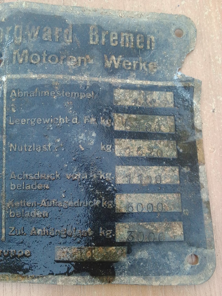

    Вот вроде цифры совпадают с ув

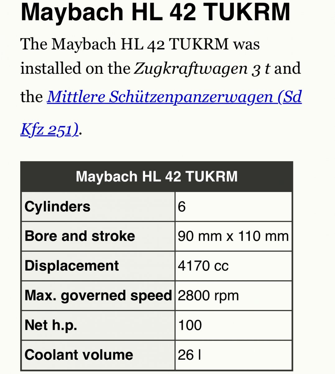

    не смущает что на табличке указан маленький вес транспортного средста?! 5400 кг?
    Для 251 БТР нужно 9140 кг.
    это транспортное средство в 2 раза легче!
    Движок да. Но не для 251 БТР!

    Это проще.
    Это одна из модификаций Sd.Kfz. 10.
    Тоже движок Майбах HL 42
