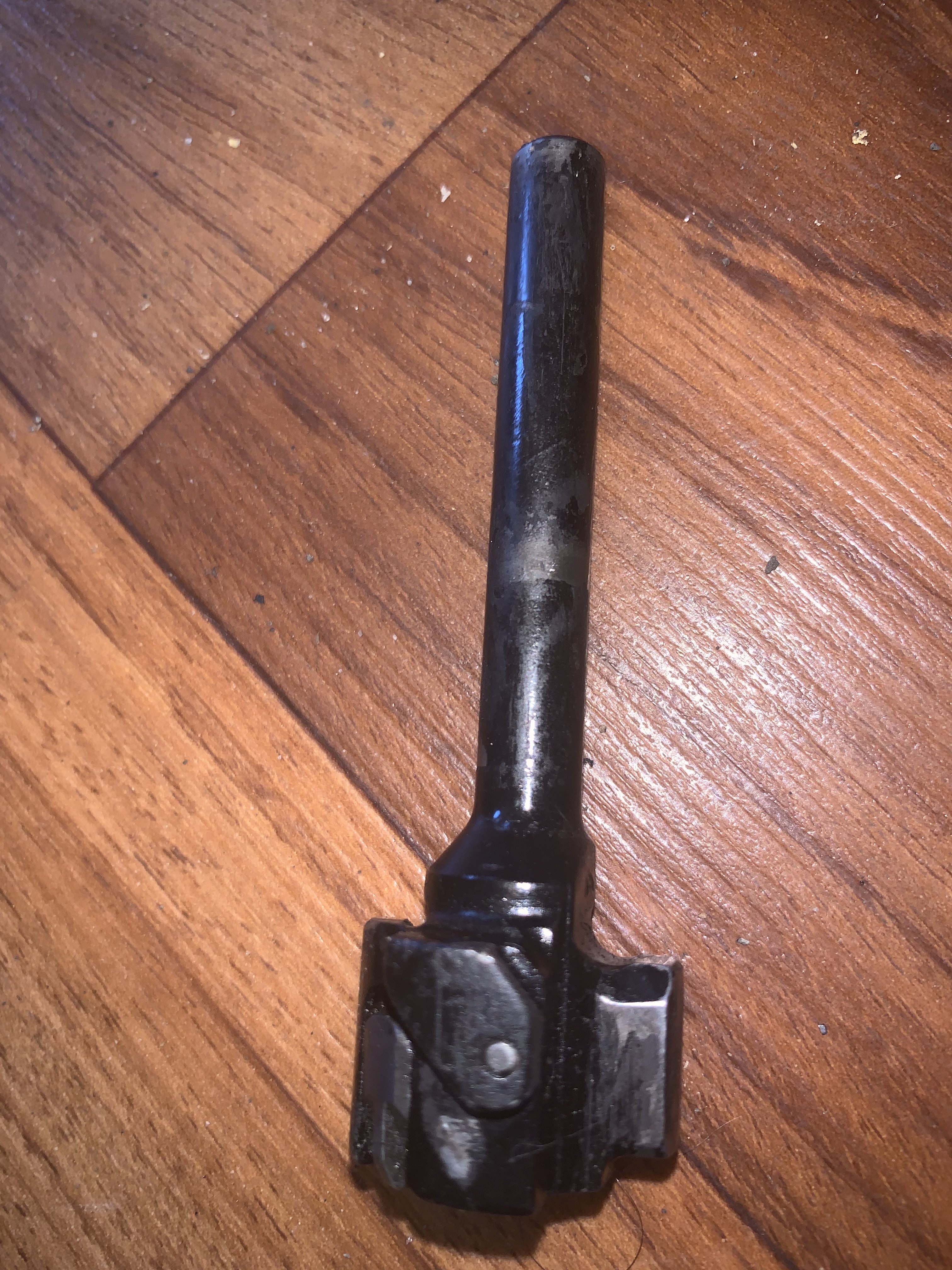

    Калашмат при взводе не досылает патрон в патронник, если же патрон засунуть вручную, то выстрел происходит штатно, гильза выбрасывается, что может быть и что можно придумать в кустарных условиях? Пробовал 3 разных магазина, везде то же самое.

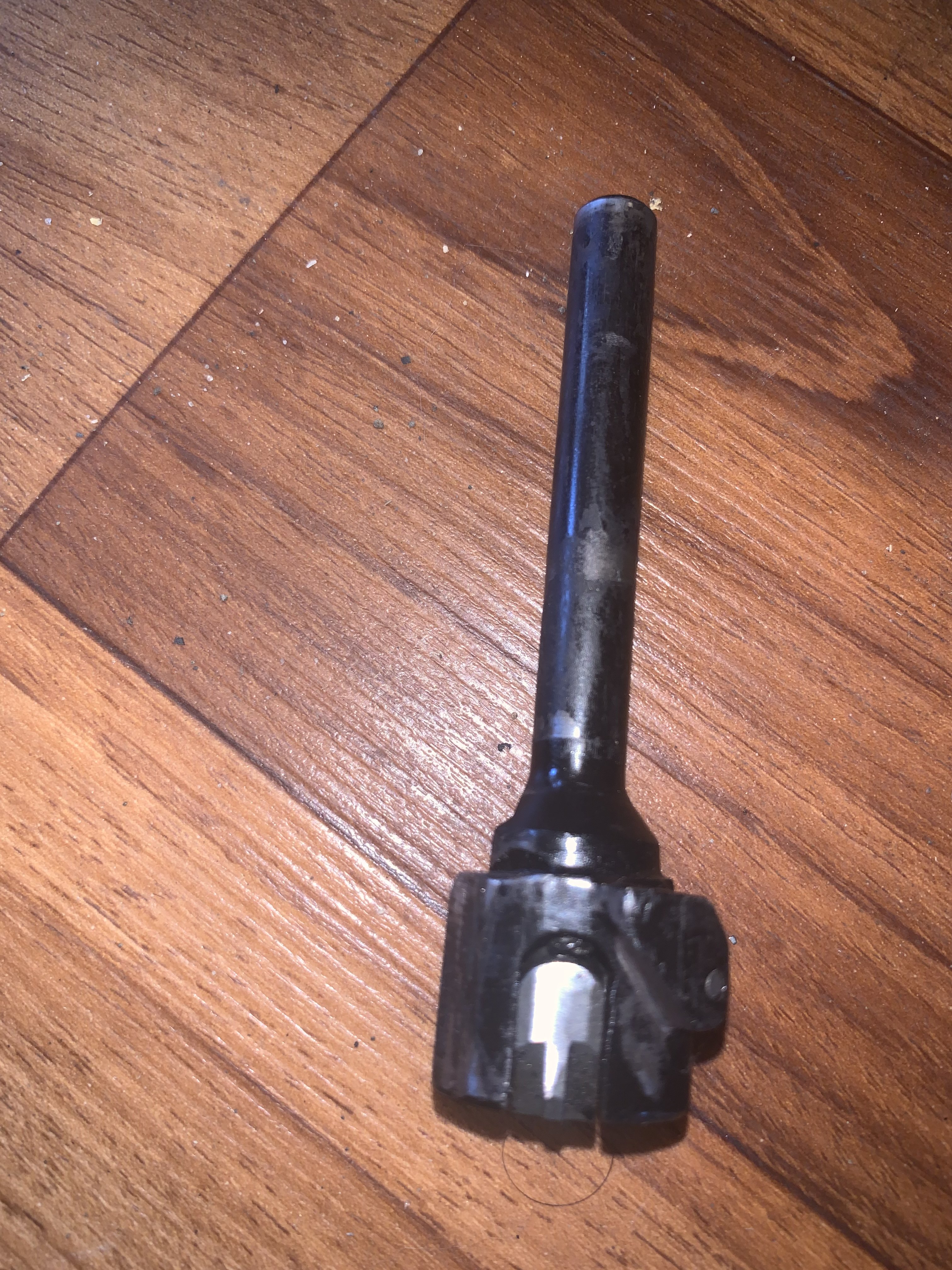

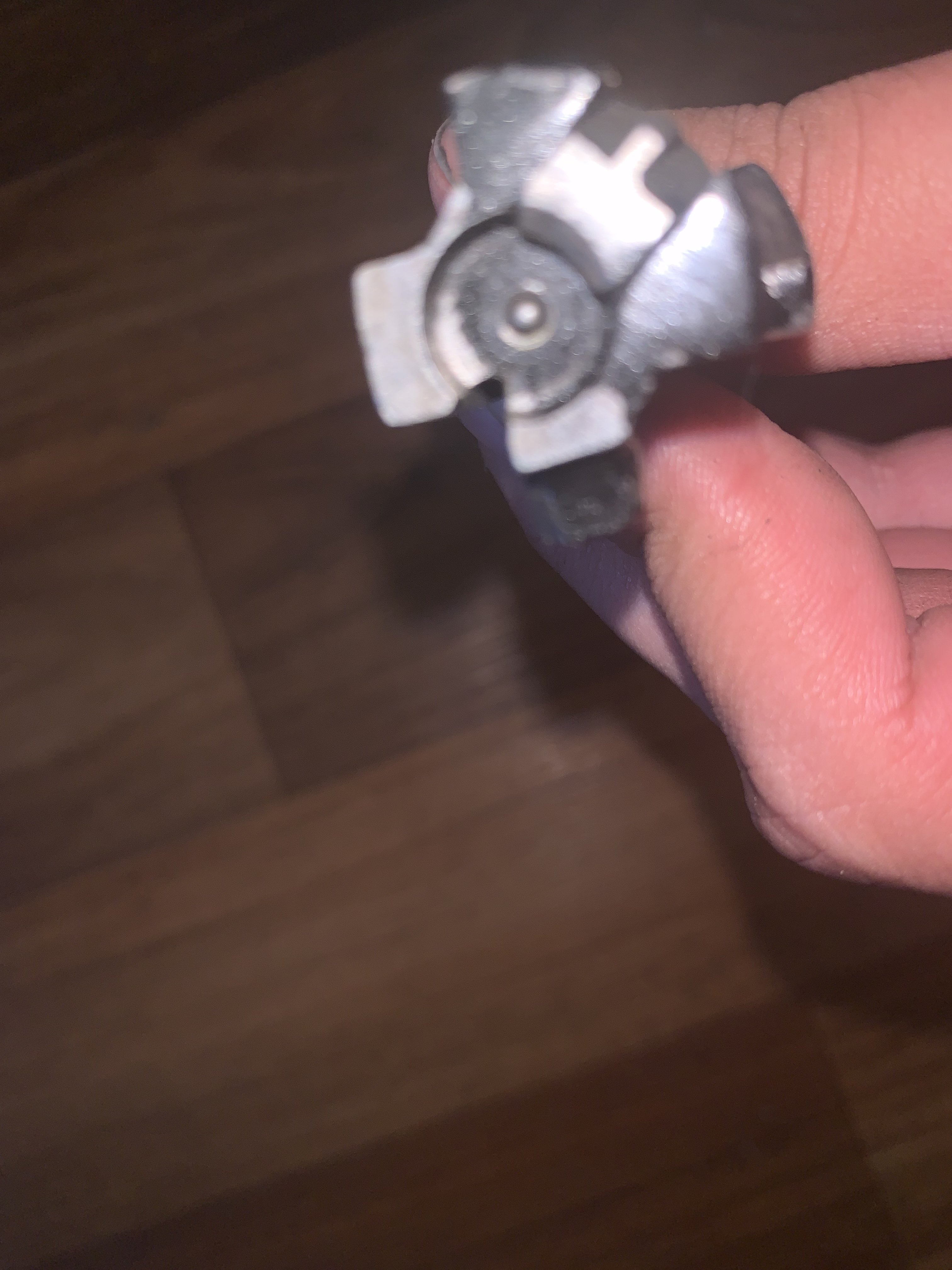

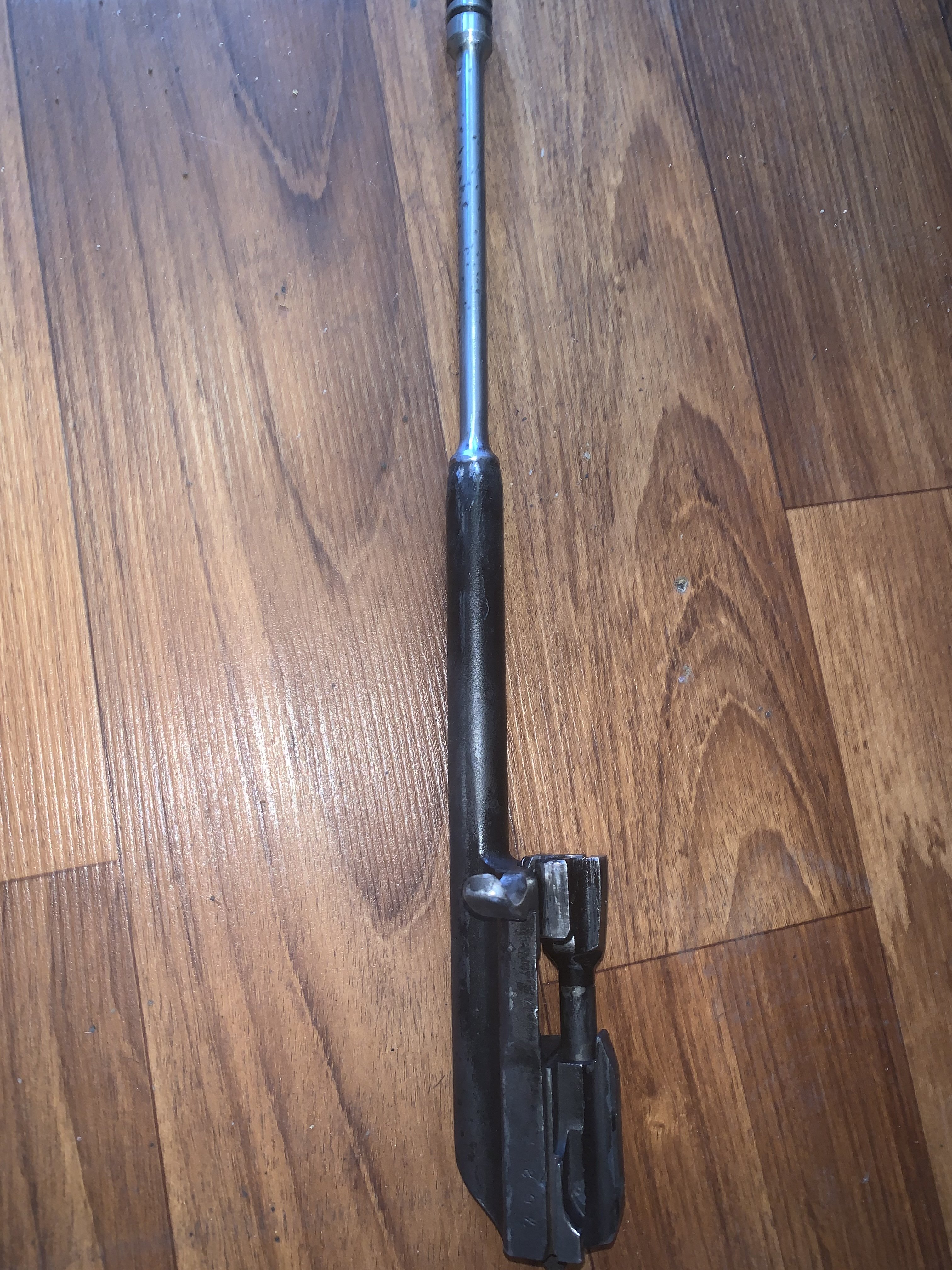

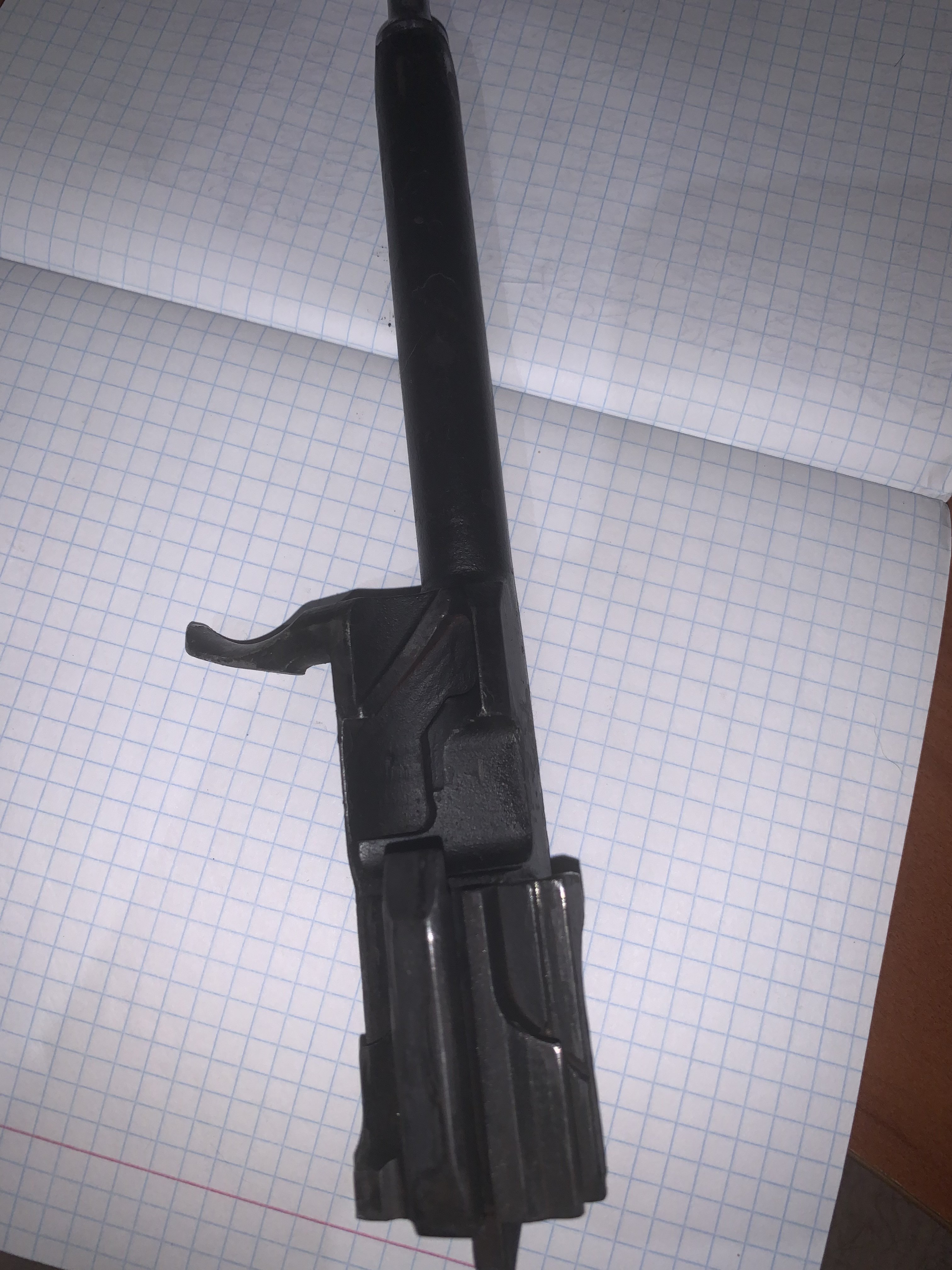

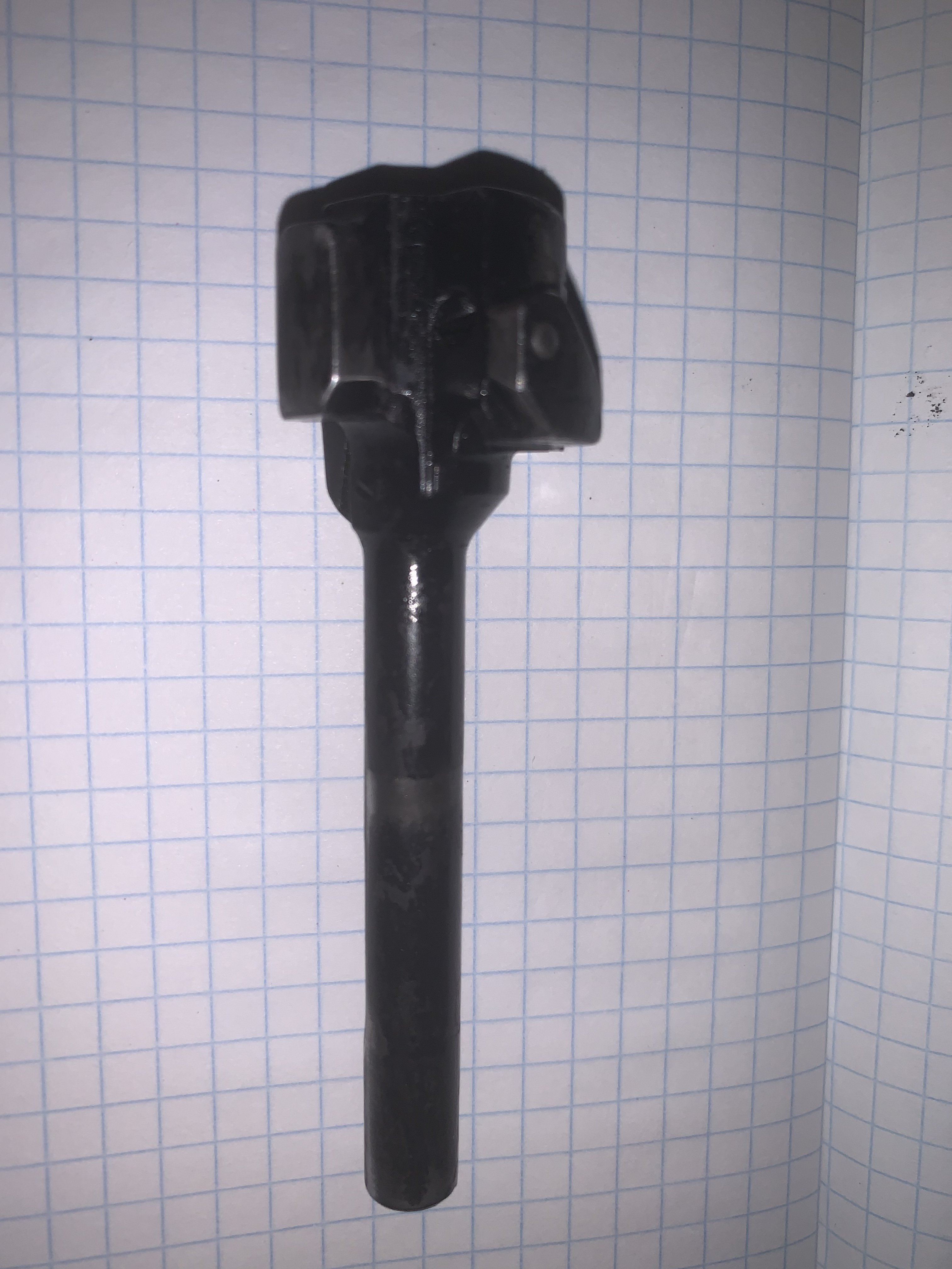

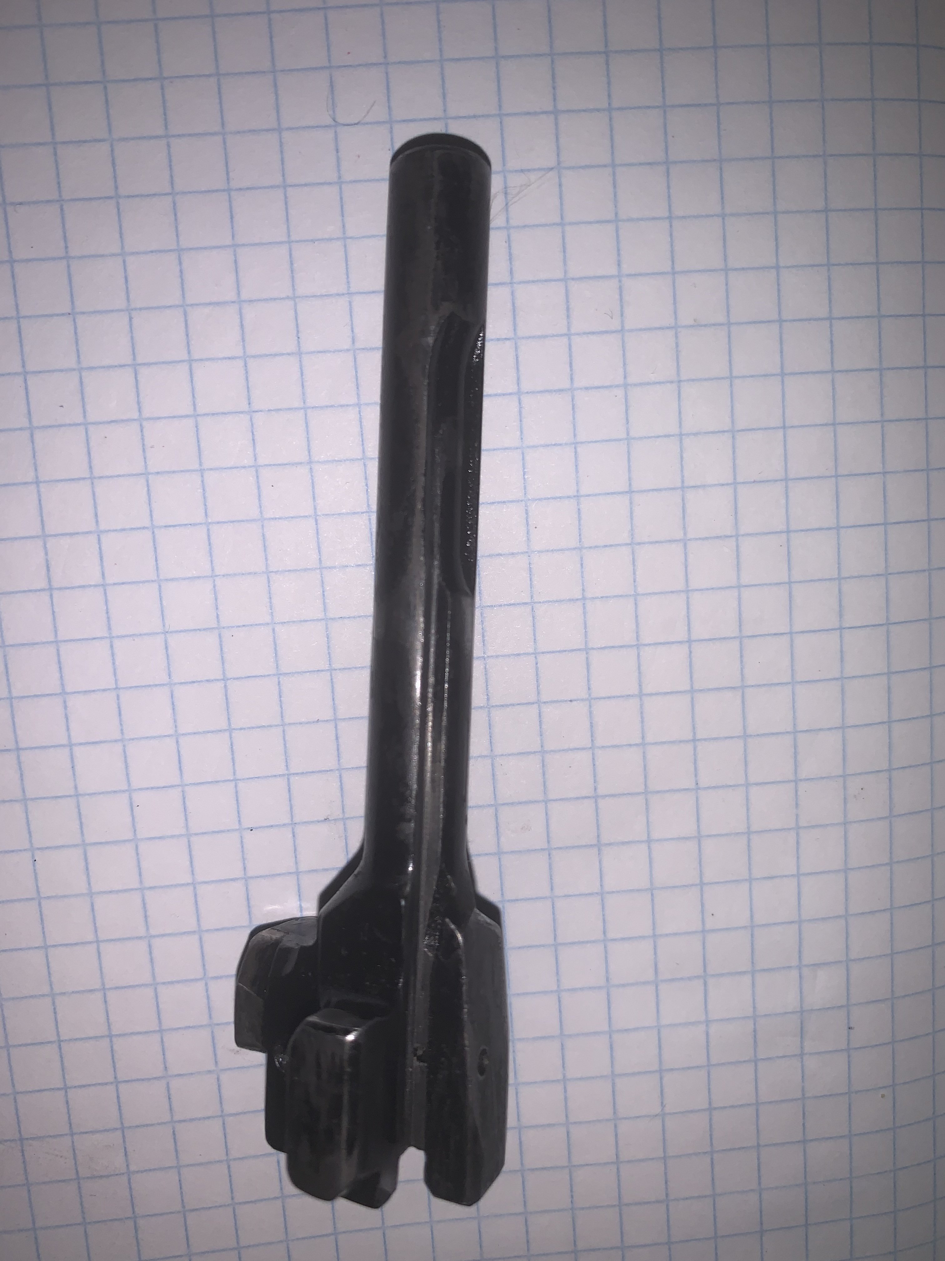

    Попробуйте холостой с пластиковой белой ,,пулей’’ -это по досылу. А при ручном досыле, поменяйте затворную группу. Фото личины и затвора можно?

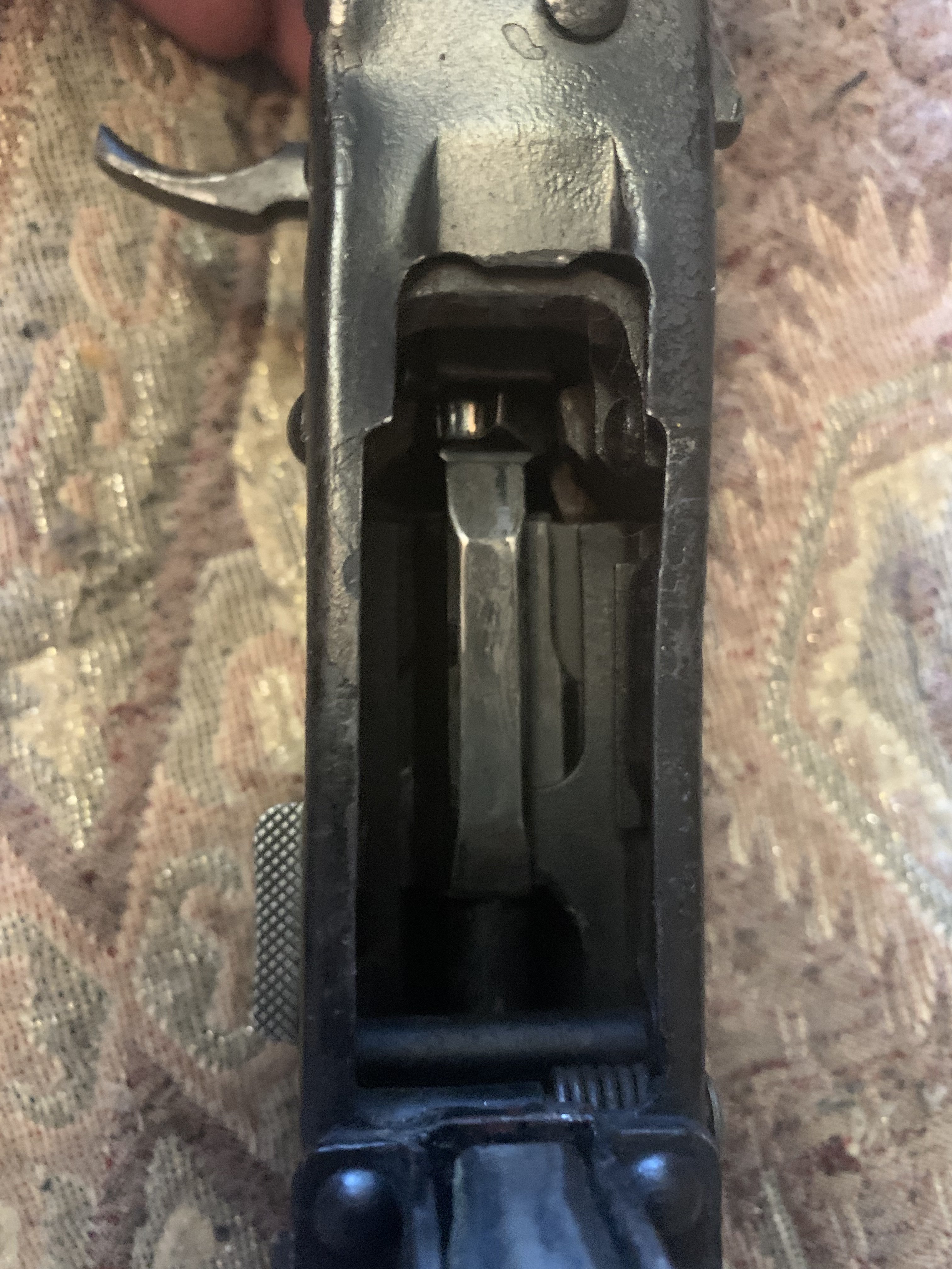

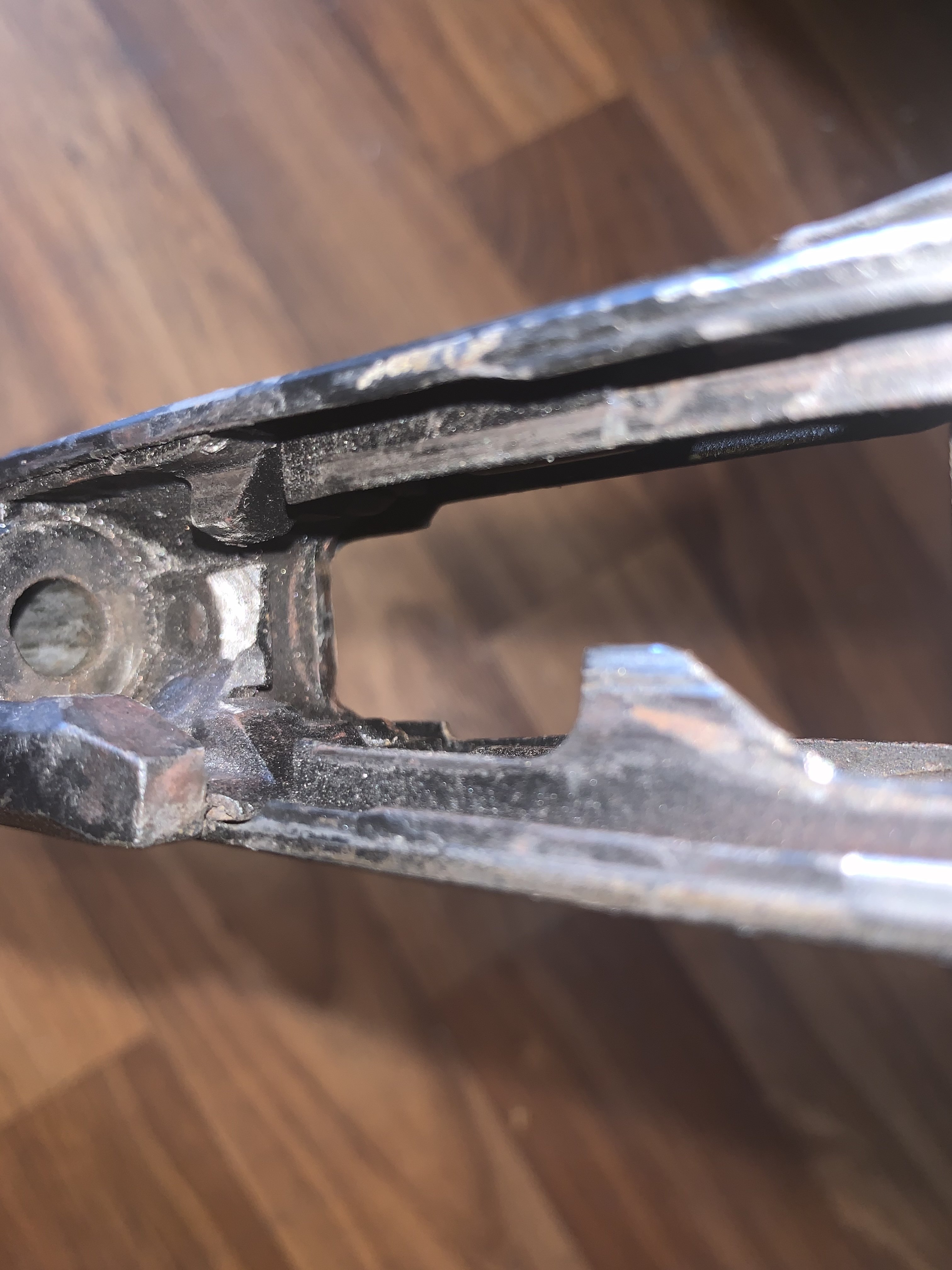

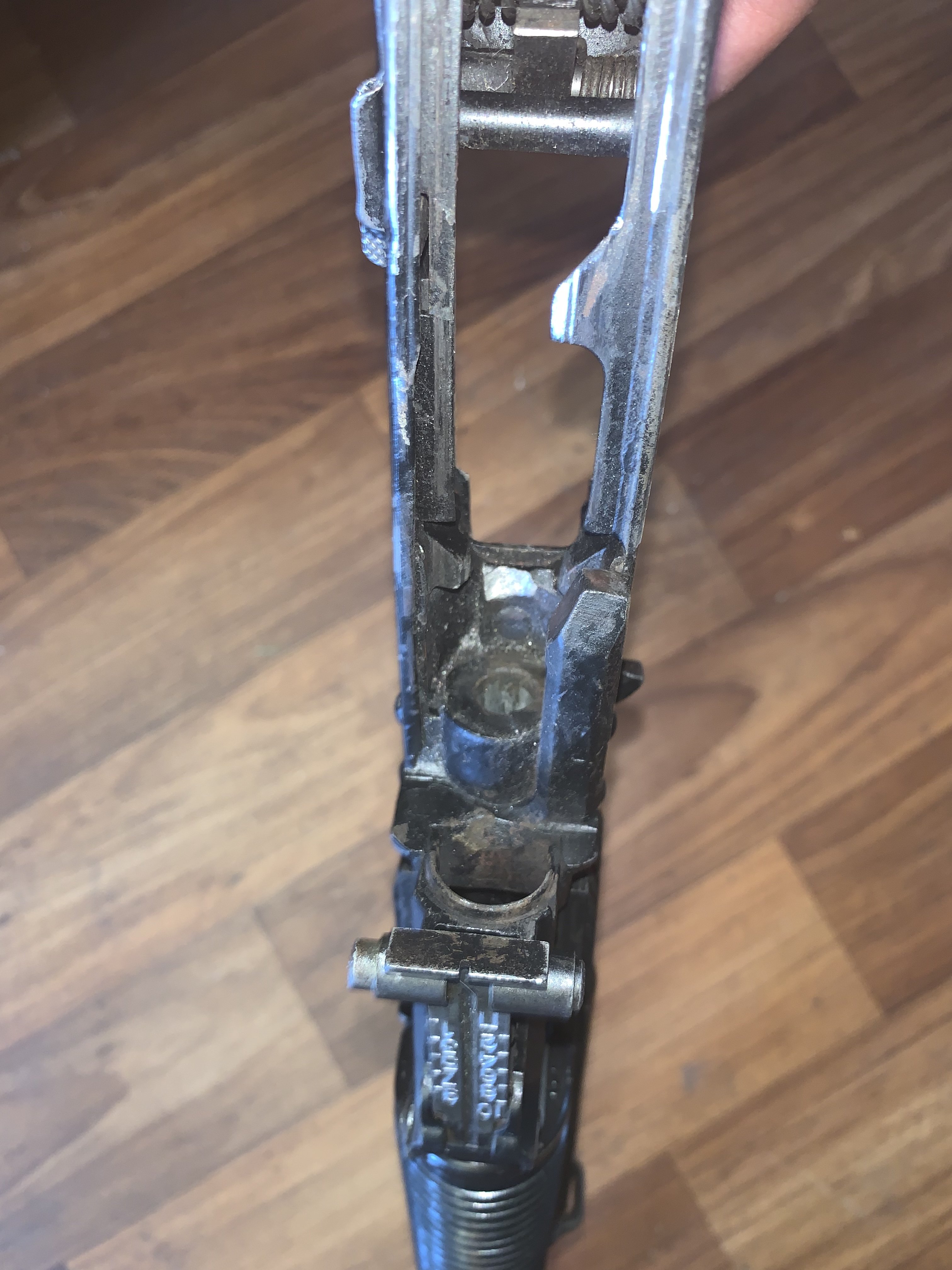

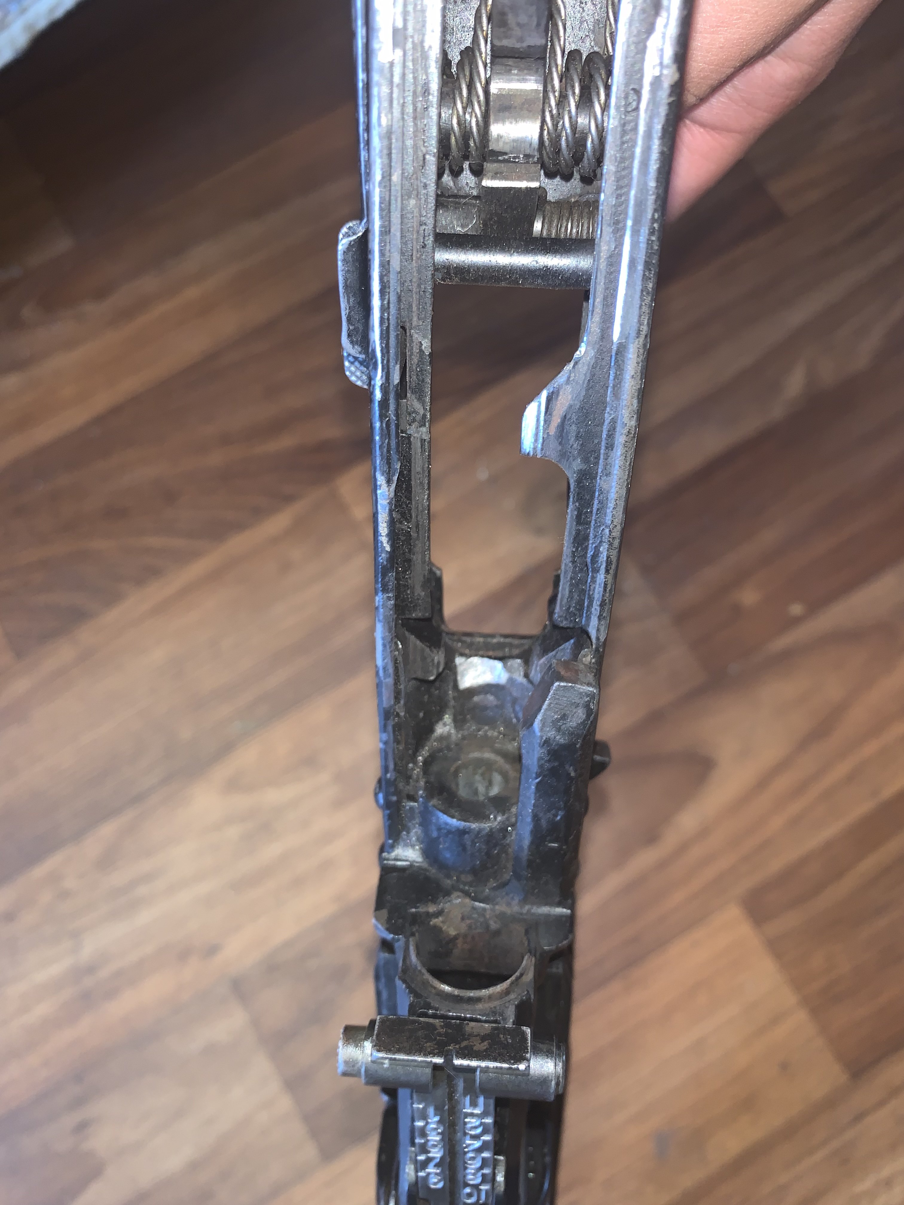

    Фото ствольной коробки можно?

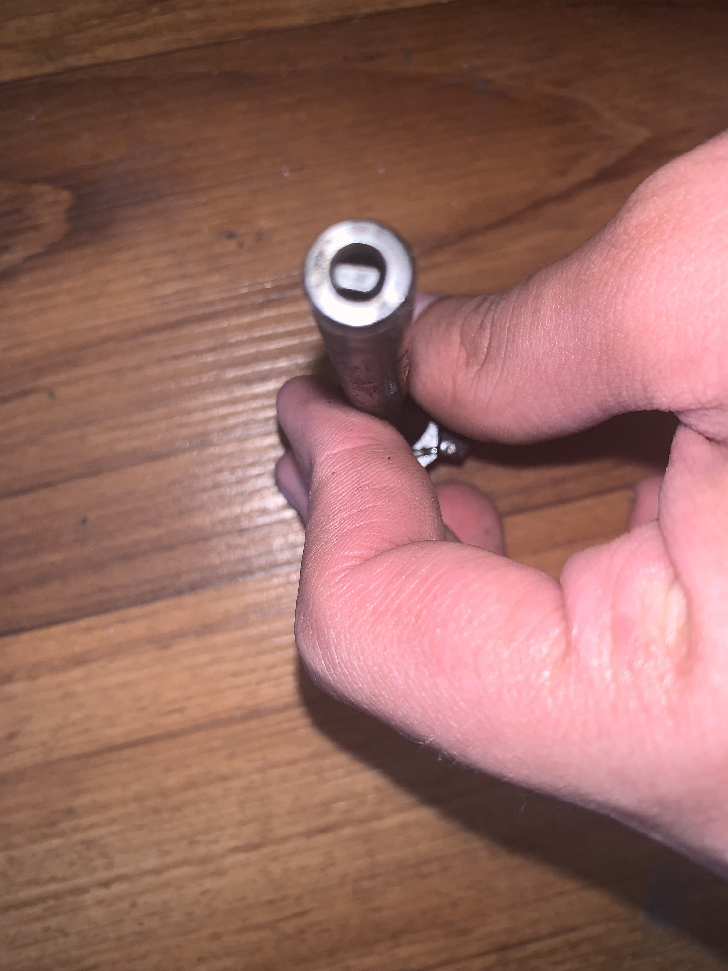

    Ударник с личины извлеките и пробуйте… Камрад прав. Вроде как есть разница в холостых . Их вроде как 3 вида… геометрия ствольной коробки цела?

    Да, ствольная коробка ровная

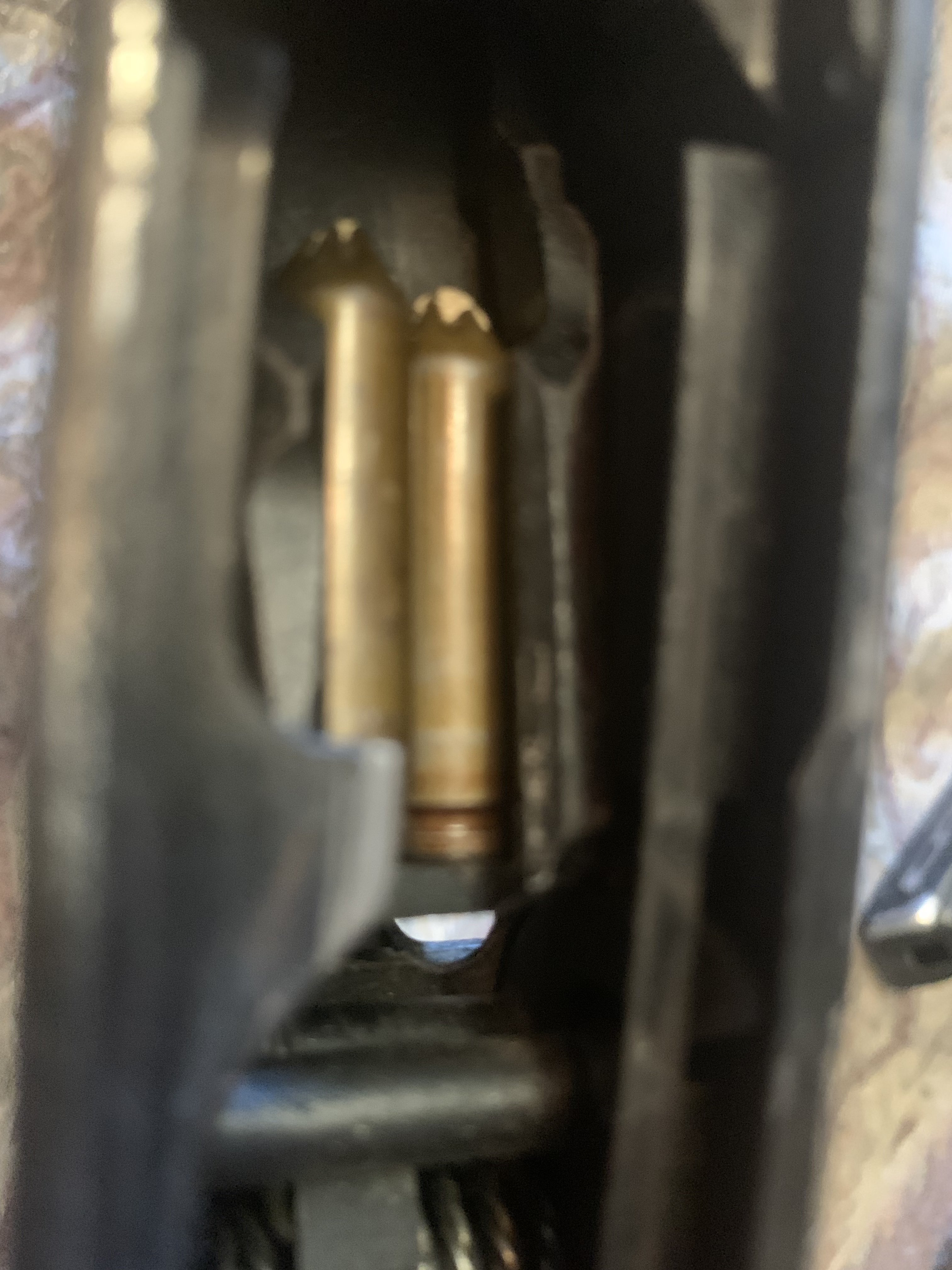

    Горка подачи личины вроде в норме… магазин плотно становится? Если что, в личку пишите

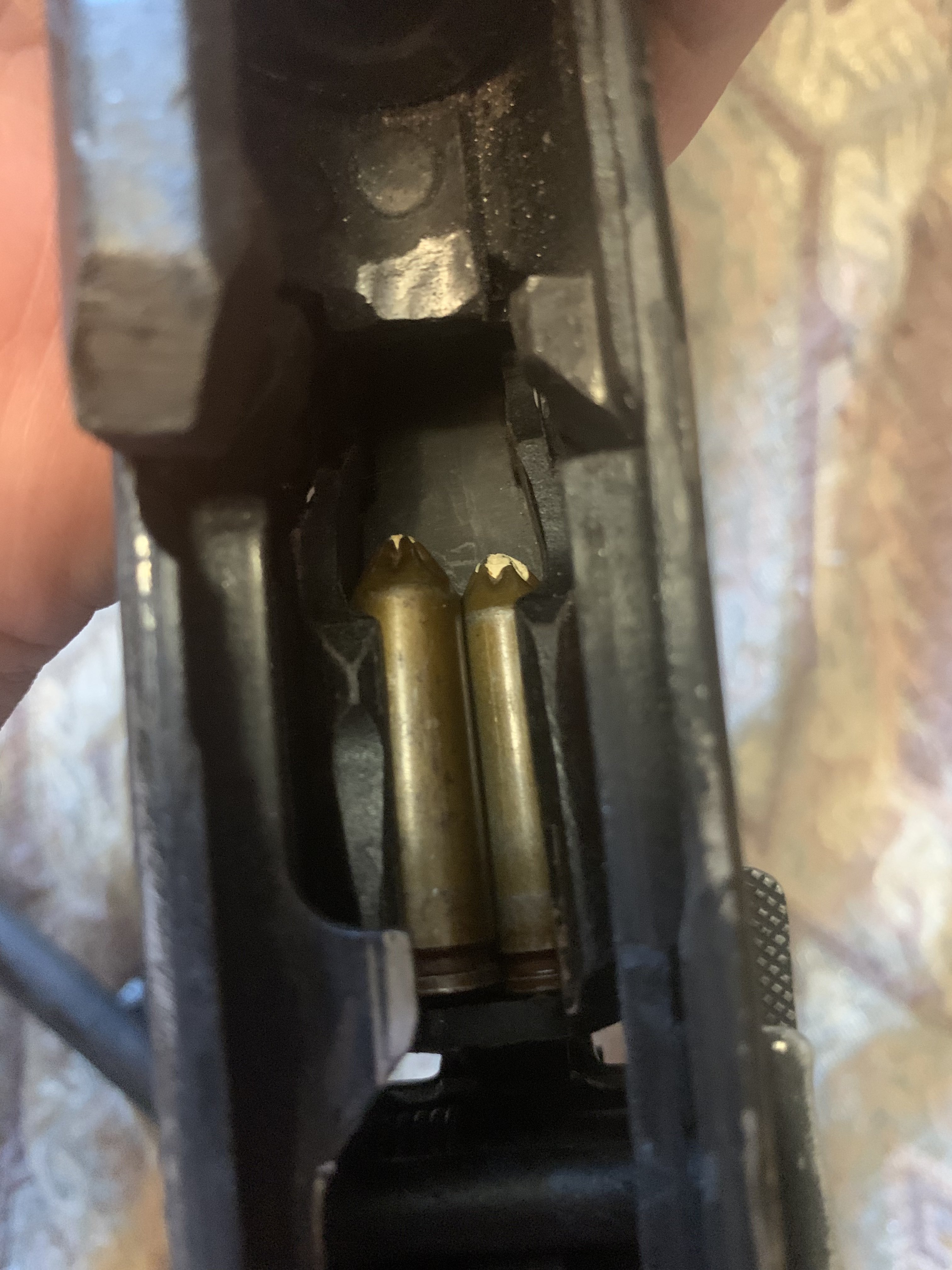

    Взял ммг боевого патрона, и что вы думаете? Тоже не досылает! Присмотревшись, я заметил что личина не касается патрона, ясен пень что и досыла никакого не будет. Если я неправ, поправьте пожалуйста.

  21. салабон 36
    салабон 36 Oberfeldwebel
    492

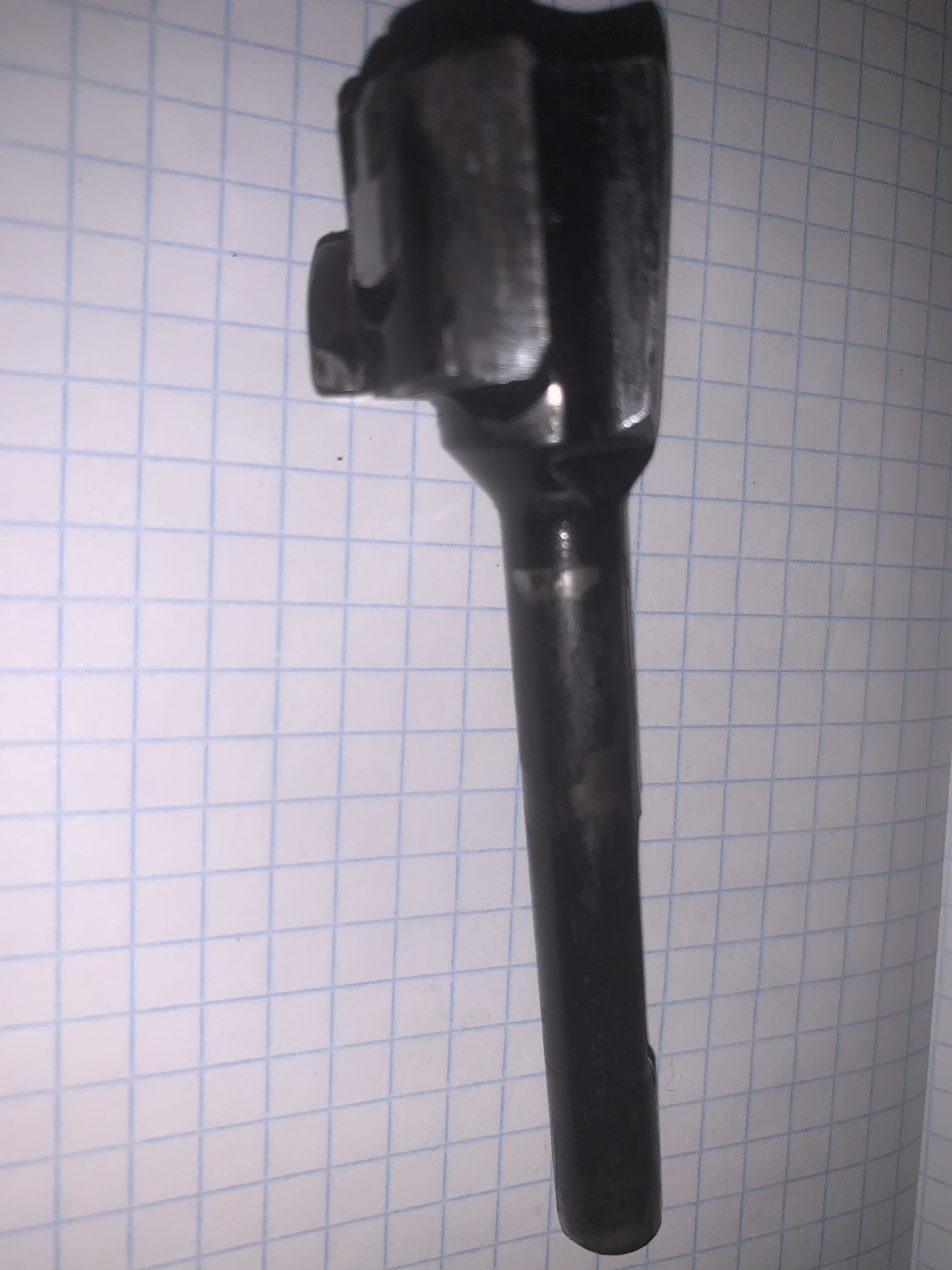

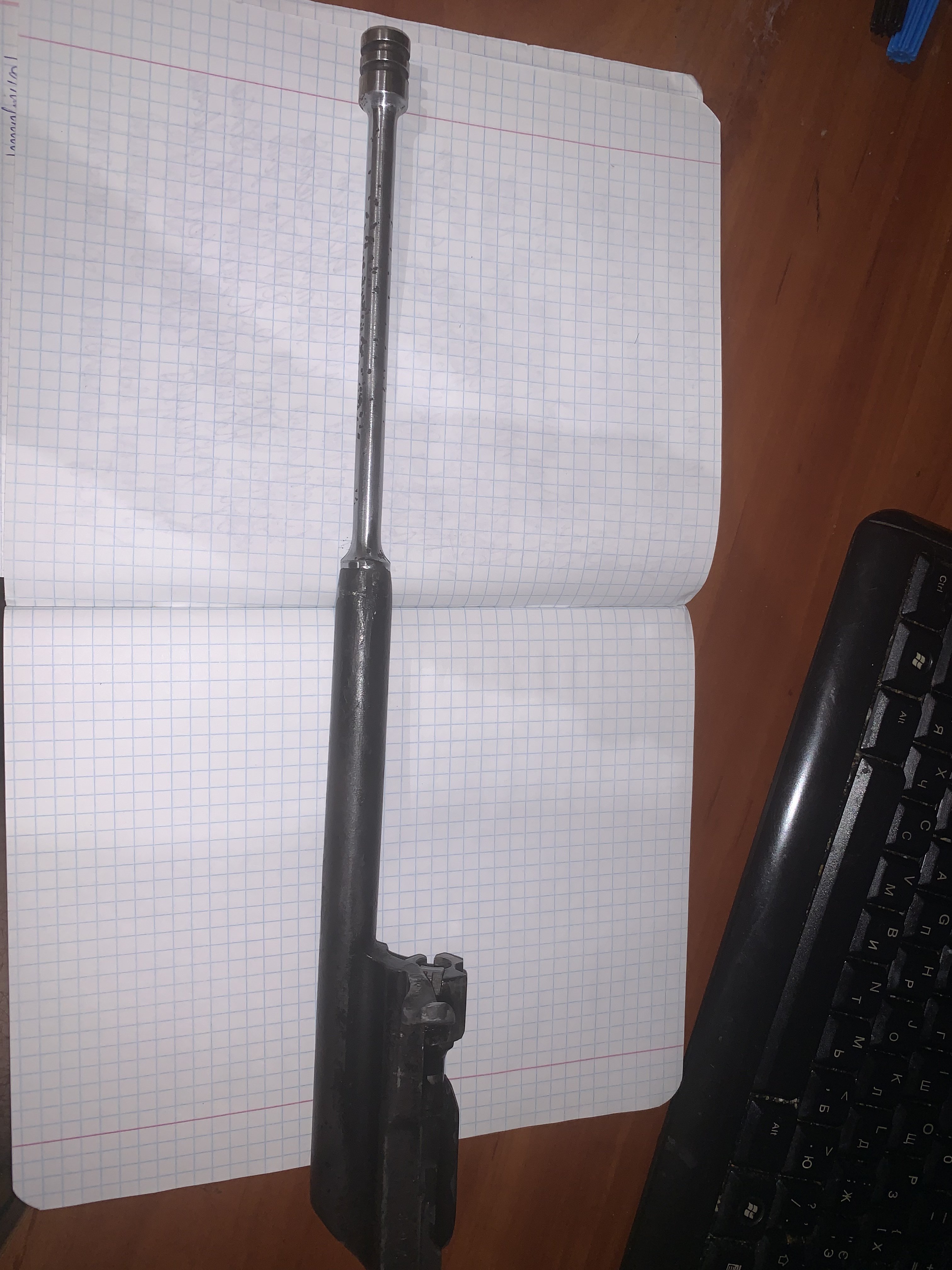

    а сделайте фото как это, на листе тетрадном в клеточку, или милиметровке.
    ну и саму личинку в том же ракурсе.
    такое ощущение шо личина востановлена. и стерлась.
    плюс магазин сфоткайте, губки со всех сторон подаватель.
    ну уже хоть имея ммг штатного патрона легче стало.

    Я думаю магазин можно исключить, потому что пробовал 3 разных, 1 штатный 5.45, второй от АК-12, третий от РПК

    и снимите цевье и сфоткайте ствол снизу. може и там чо увидим.
  24. салабон 36
    492
    ну, если подаватель клинит или с губками шо не то, то имеем вариант.
    конечно на трех сразу маловероятно.
    там нигде под краской-воронением не проступает надпись ММГ АКС-74 или МАКЕТ, или просто ММГ.
