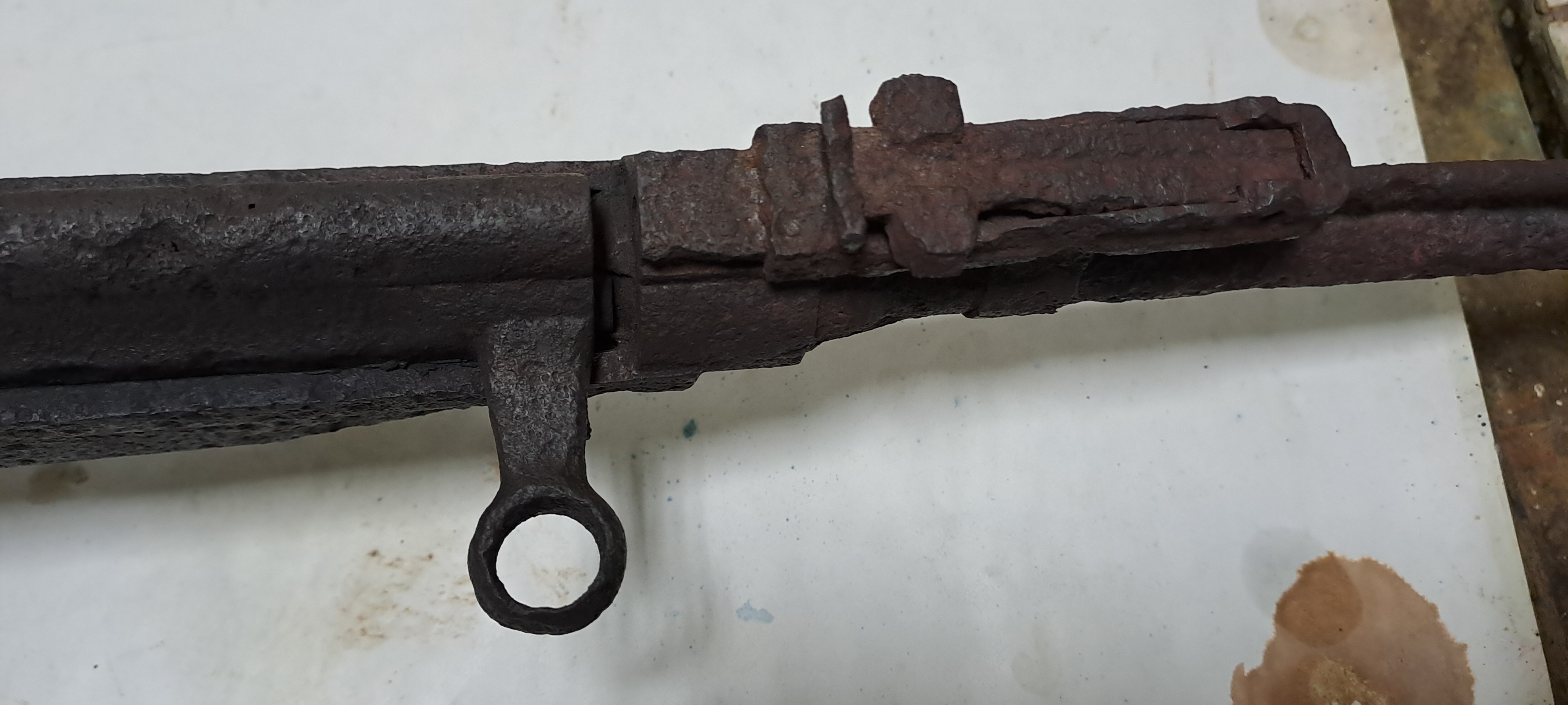

    Доброго дня, форумчани.
    Потрібна допомога знавців СВТ.

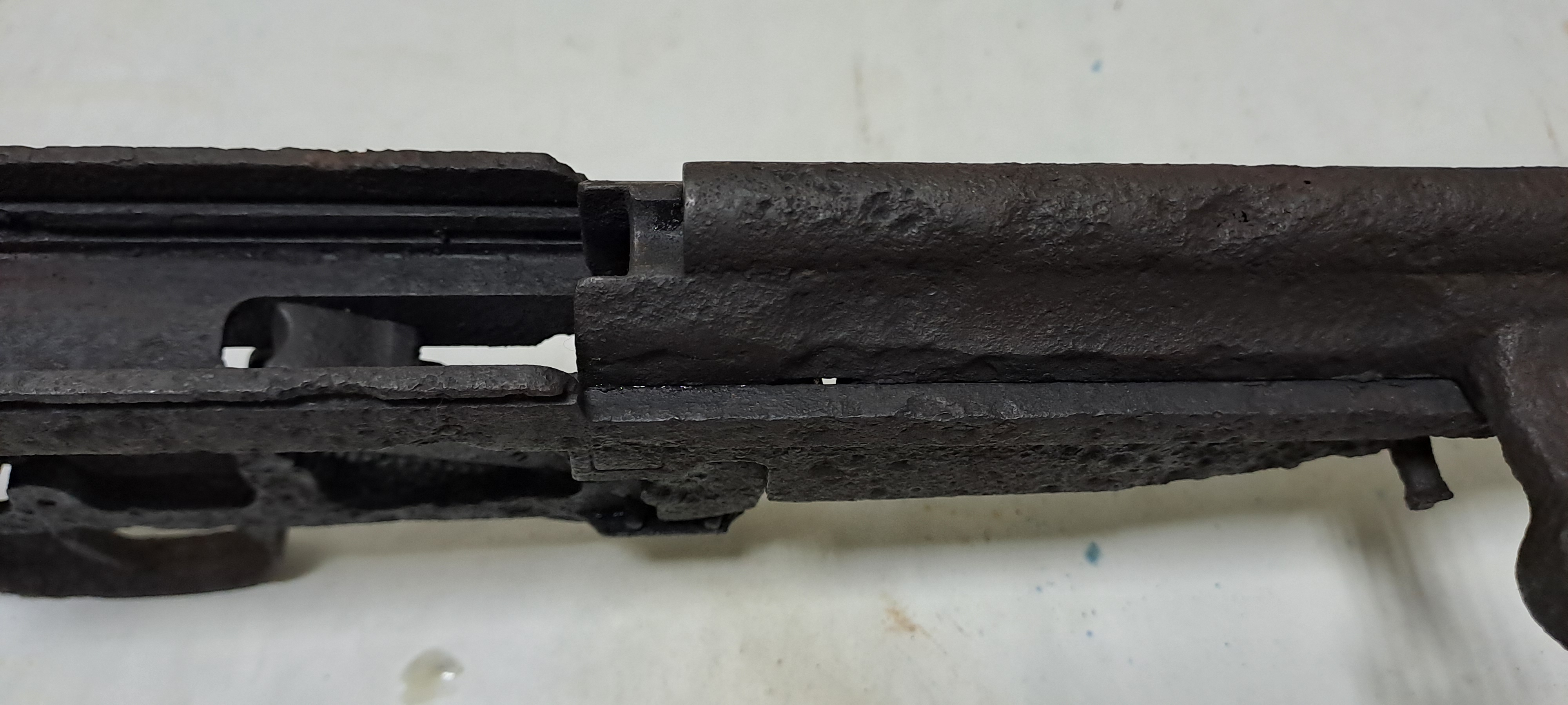

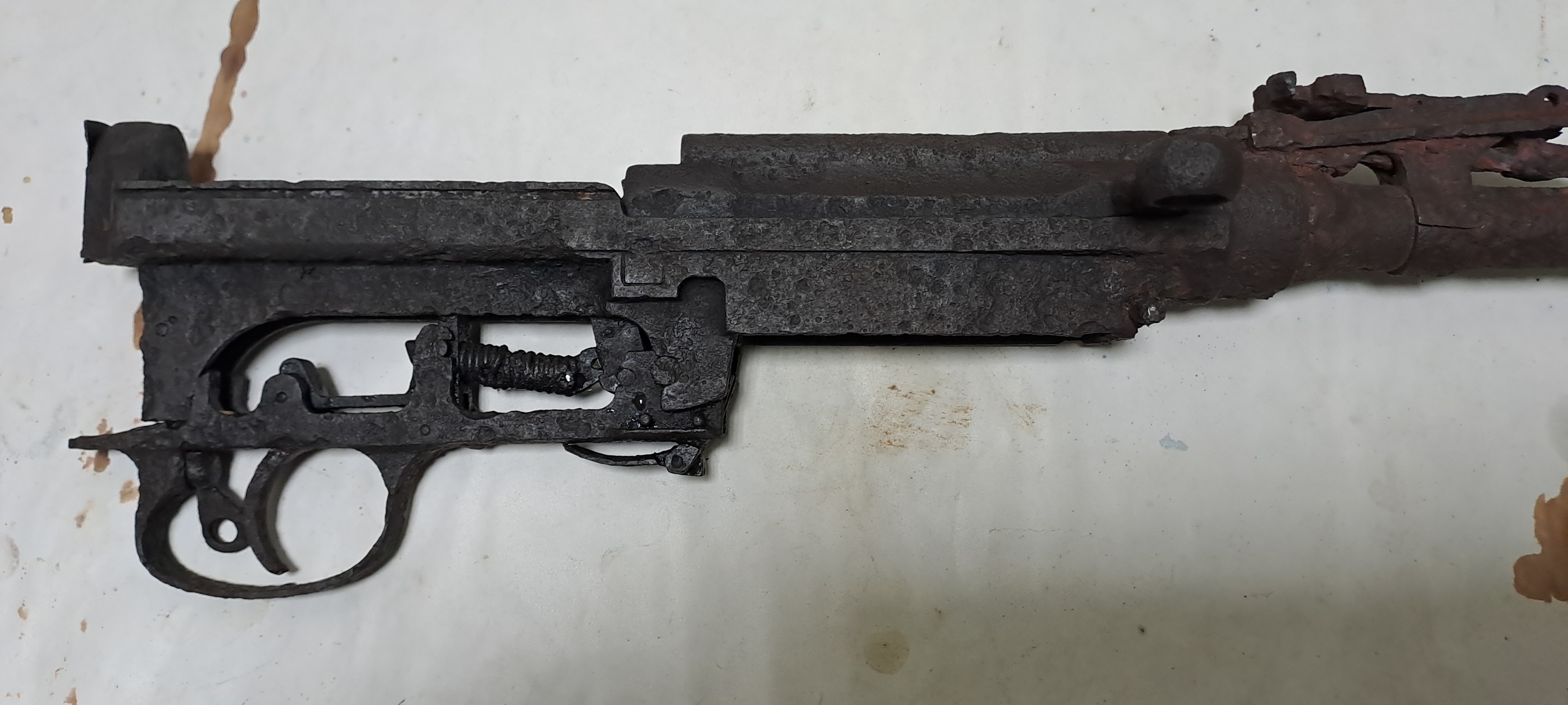

    Виникла наступна проблема при розборці копаної СВТ. Кришку ствольної коробки зняв. Далі треба зняти затвор, для чого його необхідно відвести у крайнє заднє положення. Однак, затвор майже не рухається. Відстукував через дерев'яну проставку. В результаті затвор перемістився приблизно на 1 см назад і далі не рухається. Відчувається, що затвор не відводиться не через наявність іржі і забруднення, а впирається "металом в метал". Прошу підказати, як усунути цю причину і як зняти затвор?
    Завчасно дякую.

    Заливайте ВД со всех сторон и простукивайте затвор туда- назад, предварительно сняв УСМ.

  4. БОЛЬШОЙ ХОМЯК
    БОЛЬШОЙ ХОМЯК Stabsfeldwebel
    2.356
    Дякую за пораду.
    А чому необхідно попередньо зняти УСМ ? Так і хотів зробити, але і з УСМ також виникли проблеми. "Кнопка" для від'єднання УСМ, яка знаходиться під флажком в задній частині рами, стоїть мертво. Не помогла ні ВДшка, ні простукування, ні нагрівання-остужування.
    Щодо ВД і простукування затвору - це само собою зрозуміло, так і роблю.

    Просто снятие УСМ облегчит снятие затвора. Не движется кнопка ? Выбивайте штифт на защелке и снимайте, не трогая кнопки.

  6. БОЛЬШОЙ ХОМЯК
    2.356
    А це хороша ідея !!
    Дякую.
