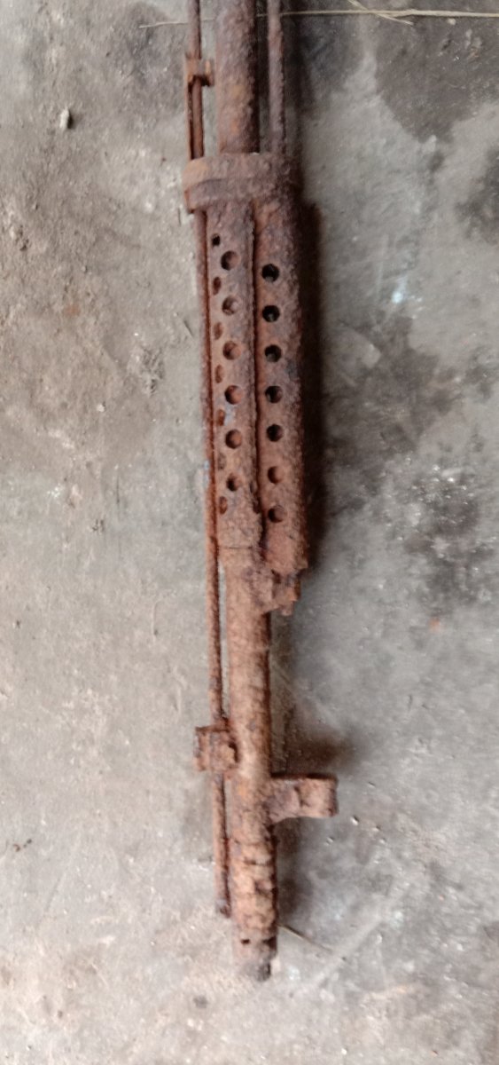

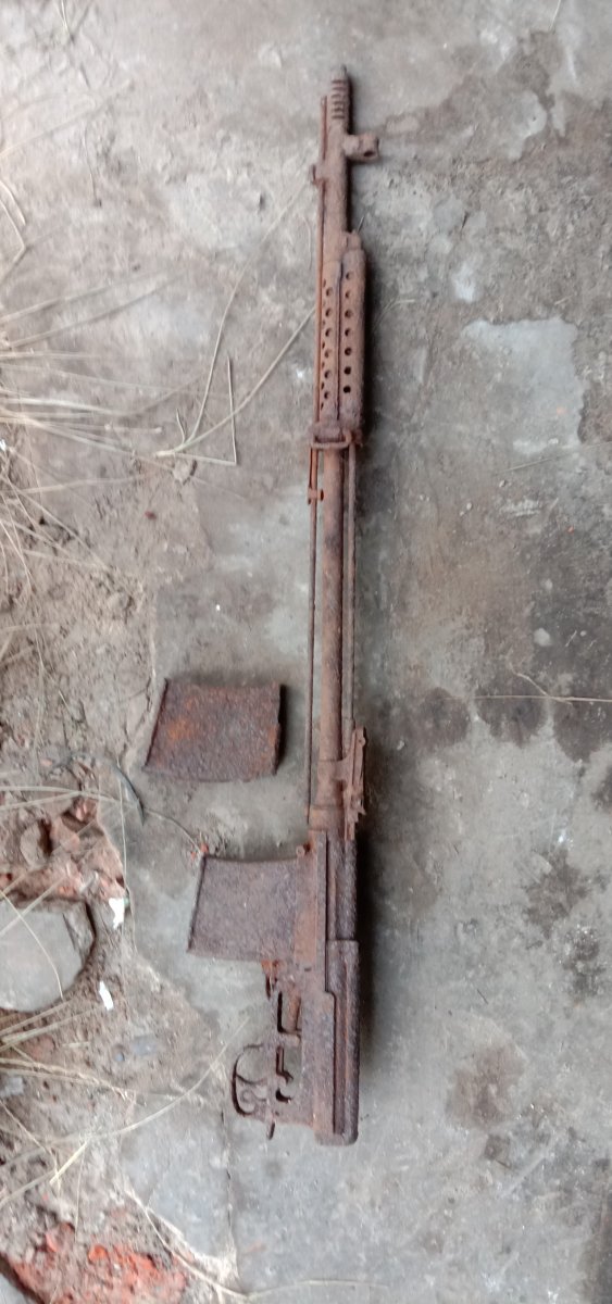

    Привет всем.Подскажите по находке.Хочу продать,но не знаю как проверить магазин,возможно он полный.Винтовкк разбирать не хочу,т.к. боюсь сломать.Может вскрыть магазин снизу? И что может стоить в таком сохране?Есть ещё один магазин,рабочий,немного внутри заедает,требует чистки,смазки.

    Симпатична СВеТка.Сохран зачотний.Замочити у солярі і через пару діб постукувати та розрухати.За час вимушеного простою вивчити матчастину на передивитися ролики по розборці...:beer:

    Гадаю що той магазин що пристібнутий вже "всьо" вскрийте знизу і все буде зрозуміло!!
    По ціні - можете почати аукціон з 2000грн без бліц , а там як повезе!!

    Сначала читаете гайд по неполной разборке и смотрите кучу видео в ютубе. Проверяете наличие боевого патрона в стволе длинным прутом. В это время предмет залит ВД и отмокает его затворная группа и УСМ. Легкими (еще раз - легкими) постукиваниями через деревянную проставку разрабатывается стебель затвора. лучше залить ствол также ВД и заткнуть пробкой. Если в стволе гильза, ее так будет проще стронуть с мертвой точки при откатывании затвора. После съема затвора проверяете и показываете патронник. И тут будет самое интересное для покупателя - его состояние. Если была гильза - очень хорошо. Если нет - и патронник в кавернах - получится только ММГ. "Кот в мешке", как и любая неопределенность, всегда снижает интерес и уровень азарта - как следствие - ниже цена. Если не хотите сами получить удовольствие - старт с 1600-1700 грн вполне приемлем и цена будет безусловно выше.

    Обливать не нужно. Если есть масло или отработка - можно конечно залить и на пару дней оставить, но с ВД достаточно обильно пролить все движущиеся детали затворной группы и УСМ. Если сначала при простукивании не идет - не стоит спешить, заливайте ещё раз и заматывайте в полиэтилен еще на пару дней.

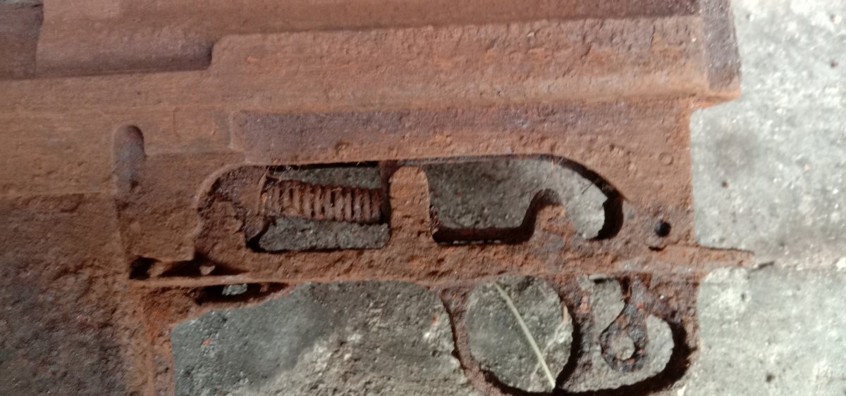

    Всем привет.Есть здвиги.Снял кожух ствола,снял крышку ствольной коробки,пружина почти в идеале.Вот затвор пока не поддается,никак.

    Хотел снять УСМ,но не нашёл кнопки,которую все шёлкают на видосах,и УСМ выпадает.может я не так понял.

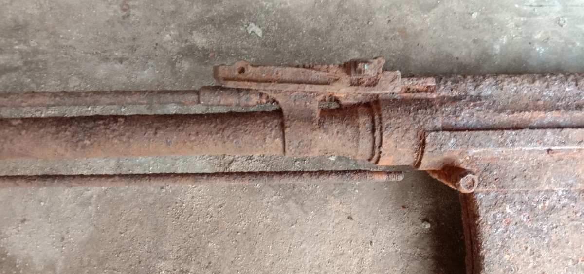

    Вот.

    Разработал ударник и защёлка что его держит перед ударом.

    Смотрел видос в компьеторной графике,по разборке, понял что нужно толкать.

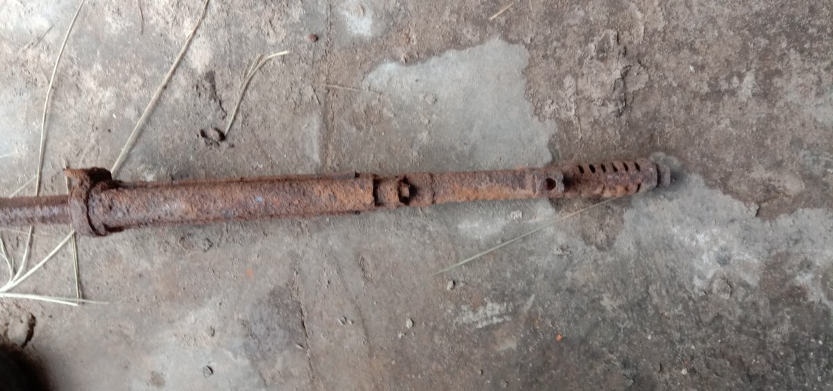

    В общем так,затвор отвёл,ни патрона ни гильзы небыло.Личину вынял,боёк работает.УСМ снял,в принципе все механизмы расшевелить,(ударник взводится и защёлкивается,курок шевелится)вот предохранитель не снял(это пусть будущий владелец занимается)Затвор,пружина,крышка ствольной каробки работает.Газовая система тоже снята,ставил на место,работает.Остальное на фото.

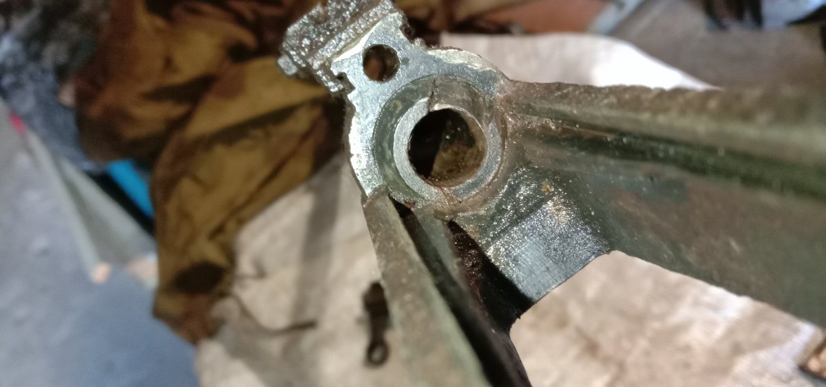

    Отрадно видеть проделанную работу - надеюсь удовольствие получили. А теперь все же хорошо ветошью в масле протрите патронник, попробуйте его прочистить - от этого зависит от 20% цены. И сделайте фото поверхности. Пока что в нем - непонятно.

    Патронник почистил,патрон заходит, сфоткал как мог,по другому не подлезть.Затвор гильзу выбрасывает.УСМ лежал эти дни в соляре, предохранитель разработал,клацает красиво,с характерным звуком.Так что всё клацает,ударник взводится,и курком спускается.Только курок после спуска не возвращается назад,нужно отводить.Так что,в принципе всё работает.
