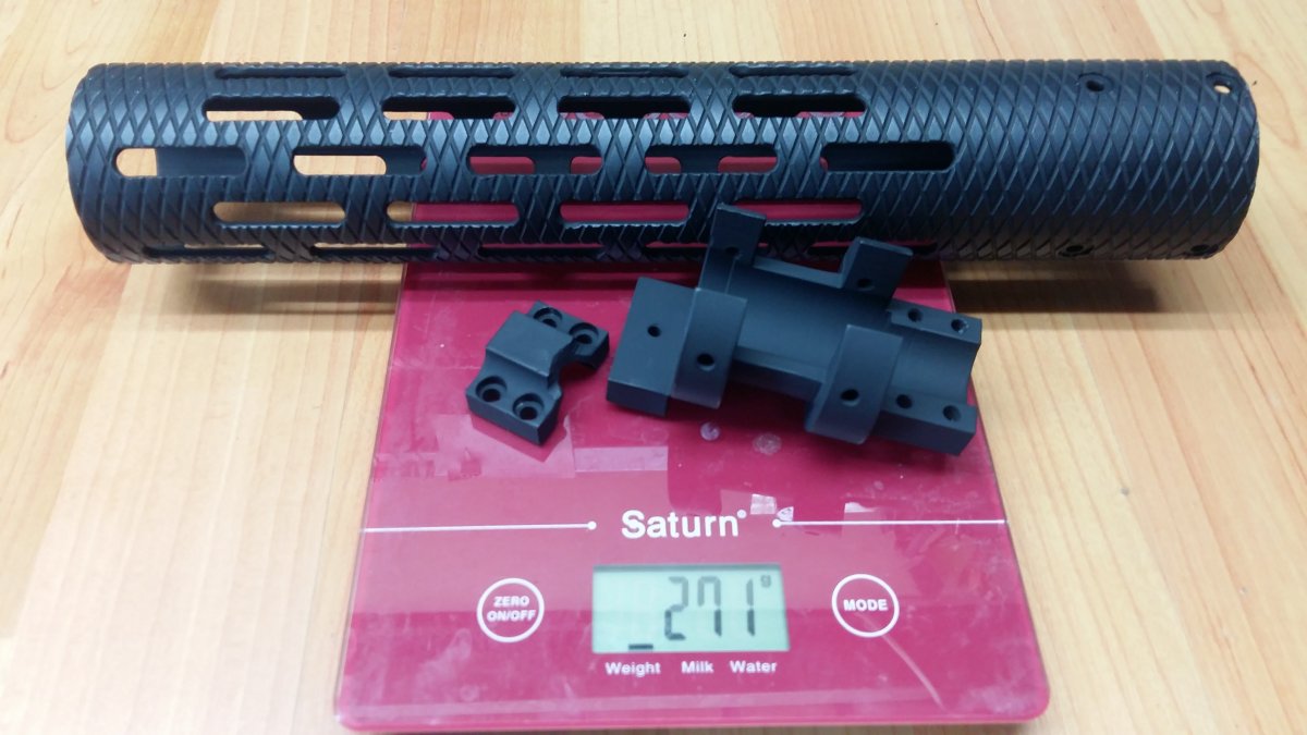

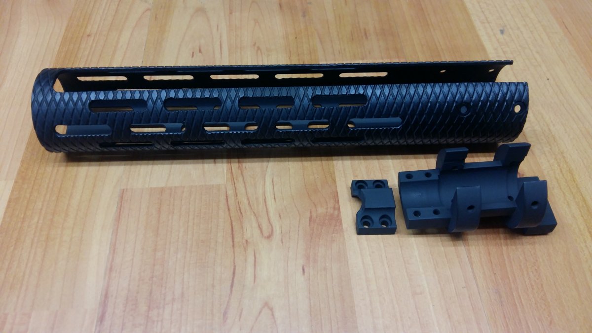

    Свободно вывешенное цевье для АК.
    Материал: закладной элемент и цевье Д16Т
    Диаметр трубы 50мм.
    Покрытие: термостойкая краска,после пескоструйки, запекается в печи при температуре 200 С.
    На фото цевье и закладной элемент изготовлены для Сайги МК 03,
    так же можно изготовить для всего семейства АК .
    Установка на все модели не требует снятия мушки.
    Такое цевье дает возможность удерживать оружие "длинным хватом"
    преимущества такого хвата уже оценили многие спортсмены.
    Свободно вывешенное цевье не имеет точек соприкосновения со стволом.
    У заказчика есть уникальная возможность заказать длину цевья под свои задачи, так же рисунок и размеры вентиляционных отверстий.

    очень интересный вариант!
    с болтами 300грамм будет? ;)
    а упор стандартного цевья, если на АКМ ставить, нужно демонтировать для его установки или достаточно ухо серьги срезать?

    достаточно ухо срезать

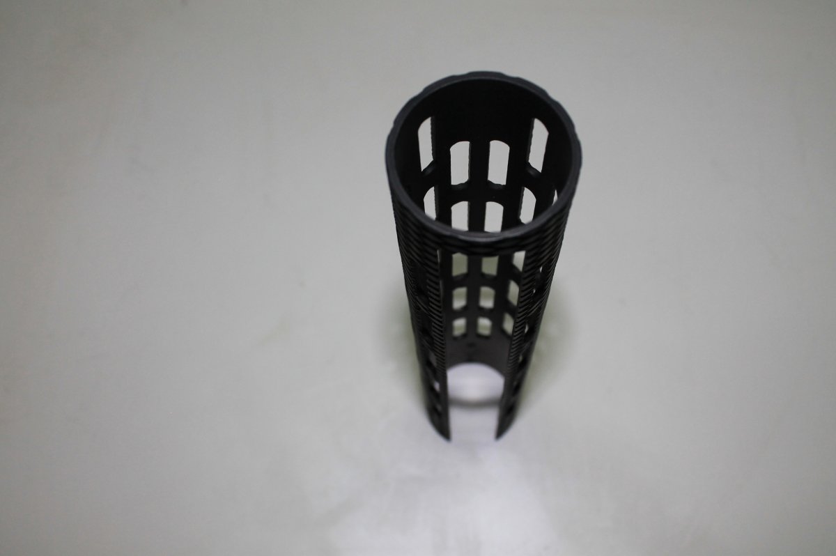

    Фото самого цевья:
    вид сверху-
    Вид торцом-
    Вид сбоку-
    Весь комплект-цевье,закладной элемент и болты-

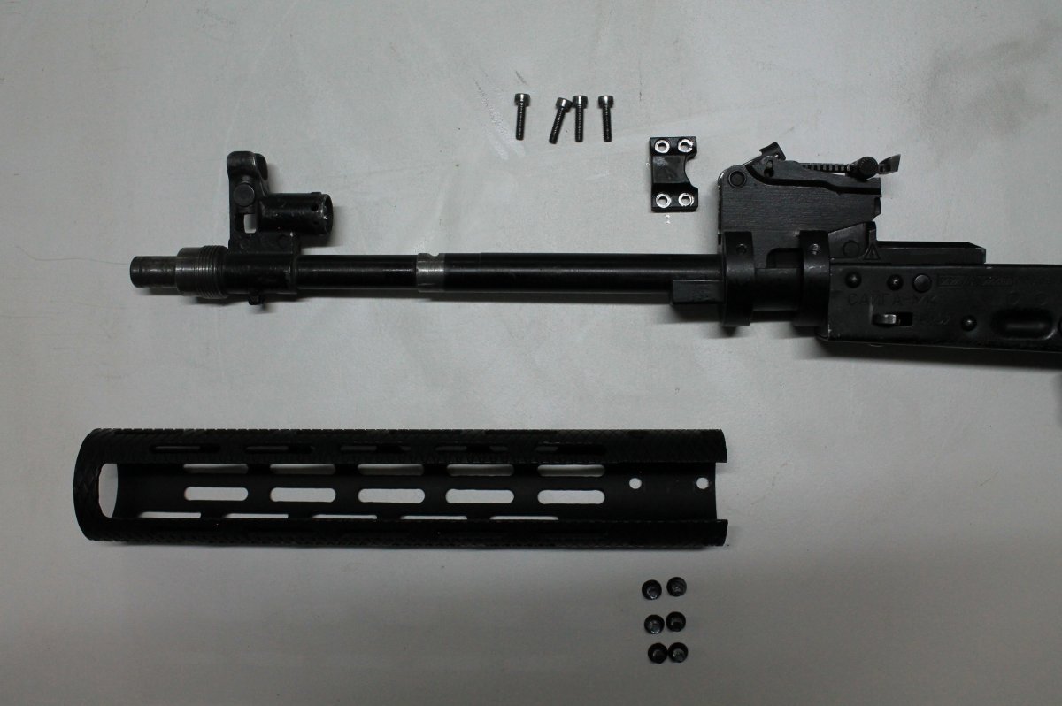

    Сборка.
    Все элементы по порядку перед сборкой-

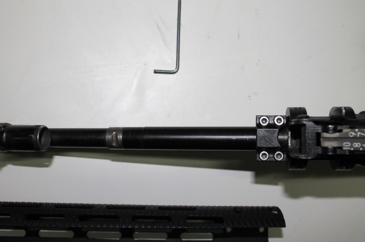

    1.Вставляем закладной элемент в ствольную коробку снизу ствола-
    Закрепляем хомут сверху к закладному элементу на 4 болта-
    Вид на крепление хомута сверху-

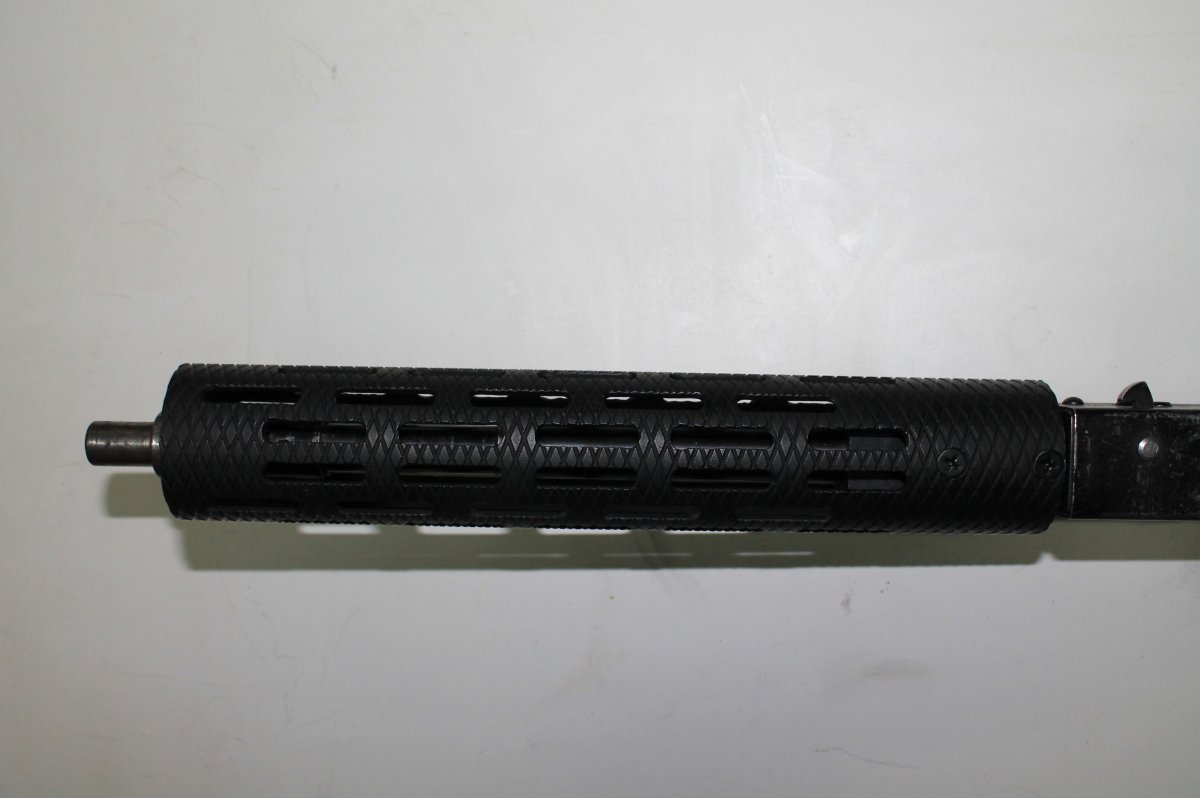

    Надеваем цевье на закладной элемент-
    Вид сверху-
    Завинчиваем 6 шурупов,которые крепят цевье к закладному элементу по 2 по бокам и 2 снизу-
    Вид снизу-

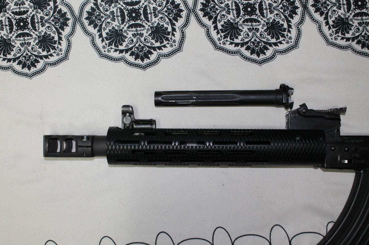

    Цевье установлено.
    Теперь можно производить неполную сборку карабина:газовую трубку,затворную группу, ствольную коробку,дтк/саундмодератор.
    В итоге получается следущее-
    В сравнении с длиной цевья помпы-
    Со временем,трубчастый телескопический приклад только дополнит вид карабина с трубчатым цевьем.
    И так, всего этапа 3 этапа сборки цевья при уже разобраном карабине:
    1.Вложили закладной элемент в ствольную коробку и закрепили хомутом на 4 болта;
    2.Надели на закладной элемент цевье и прикрепили его 6 шурупами;
    3.Произвели неполную сборку карабина.
    По газовой трубке есть ньюанс:
    если не хотите с нее снимать крепления, то их можно вырезать в трубчатом цевье, но это не красиво выглядит.
    Я же избавился от креплений на трубке и расчитывал ширину выреза цевья на 1,5-2 мм по бокам от трубки.
    Как решите вы, ваше личное дело,все мои пожелания были учтены и реализованы в изделии.
