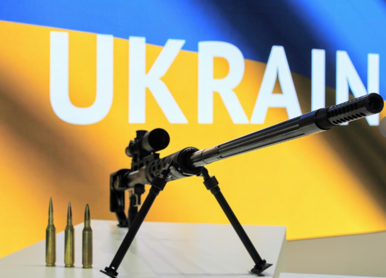

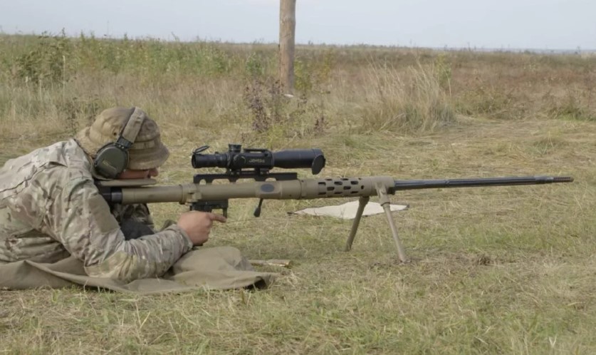

    Постріл здійснив снайпер Вʼячеслав Ковальський із снайперської гвинтівки Horizont Lord калібром .50х114мм. Ствол виготовляє Bartlein Barrels, приціл — японська компанія March. Все інше — українське, кажуть бійці.

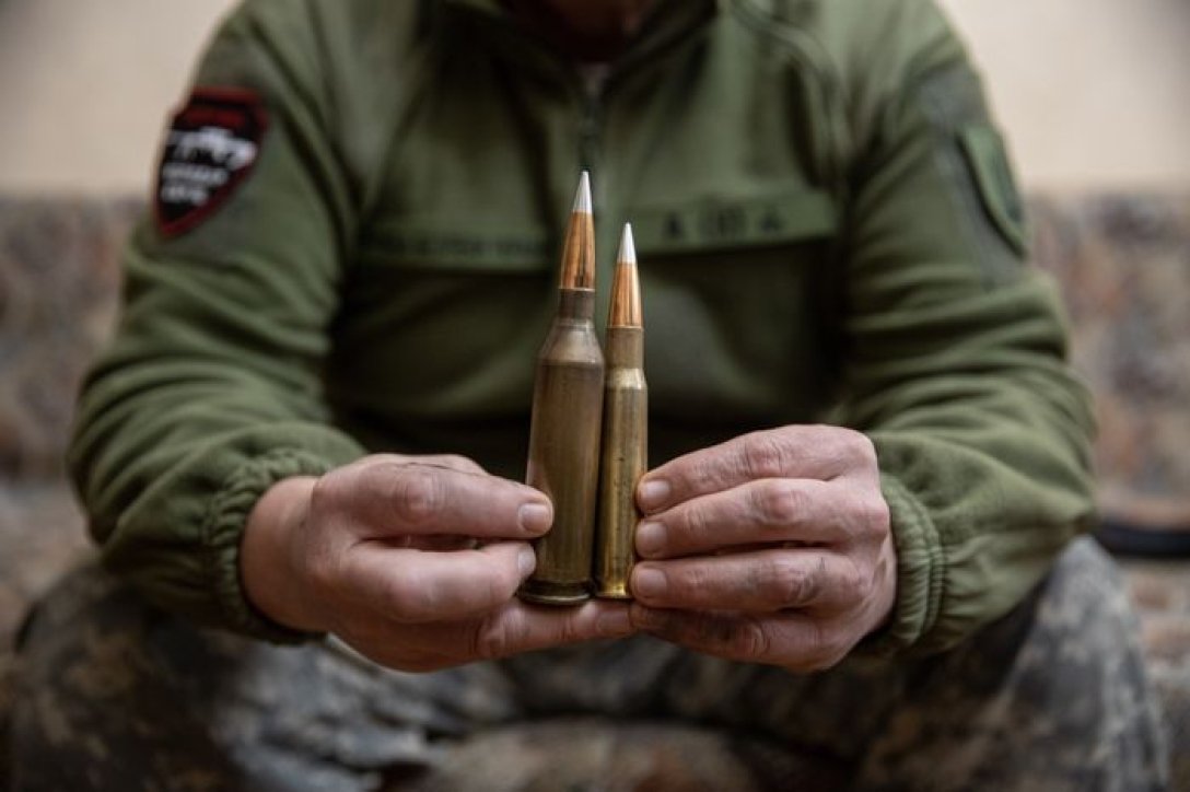

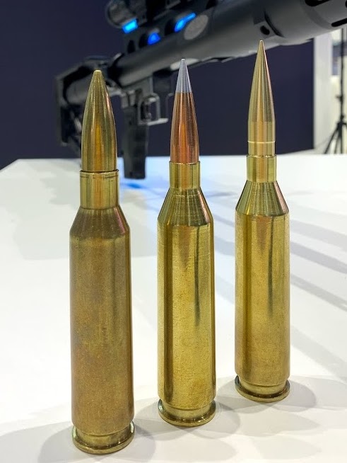

    Калібр 14,5 Владімірова
    50 - це 12 мм

    НемножЕчко - 12,7 мм

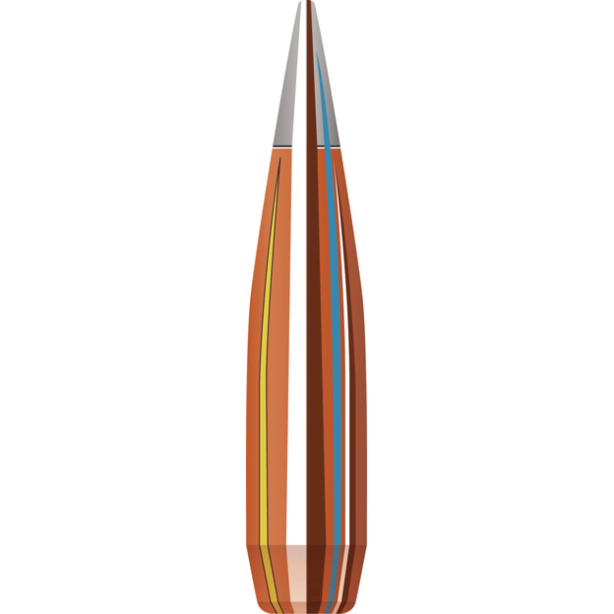

    Судячи з фото,в нього гвинтівка під набой,з кулі 50(12,7mm.) калібру(скоріш за все точений солід) та гільзи з набою 14,5×114(КПВТ),котра переобжата під 12,7 mm.У гільзи набою 14,5×114 набагато більший об'єм,ніж у гільзи 50 BMG або 12,7×108.

    Bartlein не робить стволів під кулю 14,5 мм.

    Никаких солидов. На фото обычный А-Тип от хорнадявчика.

    50 Cal .510 750 gr A‑MAX
