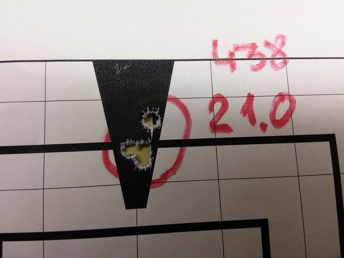

    Итак:
    .223 Рэм, АR15, ствол чёрный 16"
    Пуля Lyman #225438 (43 gr), газчек.
    Топливо - дешёвый аналог VV#140. Навеска от 18.6 gr. (летняя) до 21 gr.
    50 метров, 5 бабахов, точка прицеливания совпадает с центром кучи.
    Большой Макс, alivan, Barrett2.2 та 3 іншим подобається це.
