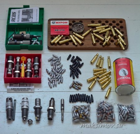

    Незначительная часть оборудования и расходников,
    необходимых для сборки патрона
    со свинцовой пулей

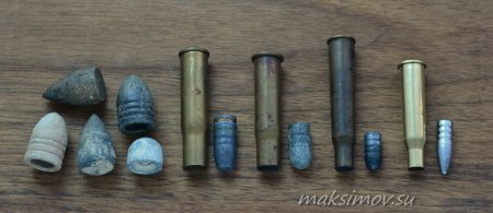

    Слева направо:
    штуцерные пули времён Крымской войны 1853-1856 гг.,
    гильзы и пули: патрона 11?59R Gras для винтовки Гра образца 1874 г.,
    патрона 10,75х58R для винтовки Бердан-2,
    патрона 8.2х66 мм для карабина КО-8,2, патрона 7,62х54R

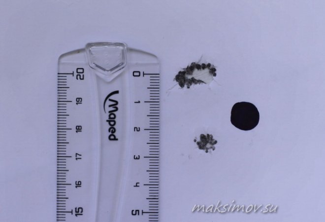

    Кучность свинцовой пули в калибре 7,62х54R на 50 м,
    серии по 5 выстрелов,
    карабин «Тигр», прицел DH 5-20х56,
    пули из пулелейки AS.
    Размеры групп 0,6 МОА

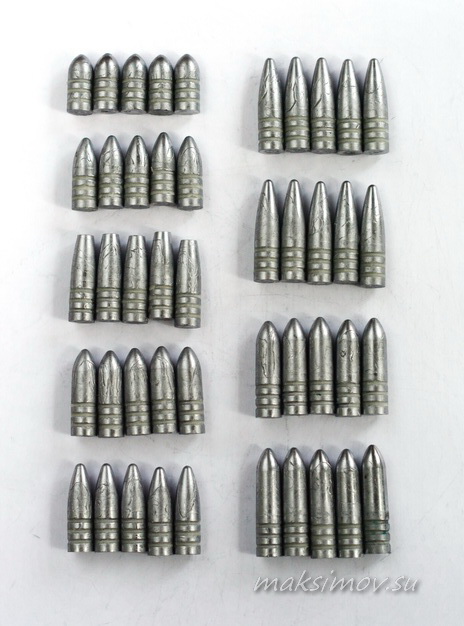

    9 моделей пуль AS,
    которые я отлил для отстрела
    из различного оружия

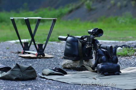

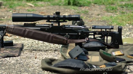

    Тигр-SAG,
    один из главных участников тестов

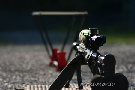

    Карабин ВПО-136
    с прицелом УПО-1 производства НПЗ
    на позиции

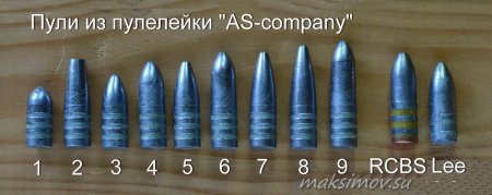

    Список пуль
    В тестировании приняли участие пули, отлитые в пулелейке производства "AS-company" (9 моделей). Вторым эшелоном шло 5 моделей пуль из пулелейки Lee. С «лишными» пулями была отстреляна 1 модель пули из лейки RCBS, за что спасибо Олегу Николенко из Владивостока.
    Факультативно в зачёт пошли крашеные пули AS, по-дружески подготовленные Алексеем Запара из г. Саратов. Так коллеги по увлечению приняли заочное участие в тестировании свинцовых пуль калибра 7,62 мм.

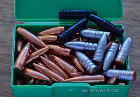

    Основные участники теста:
    пули, отлитые в пулелейке производства "AS-company",
    10,3-граммвая пуля Lee и 12,4-граммовые RCBS

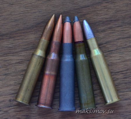

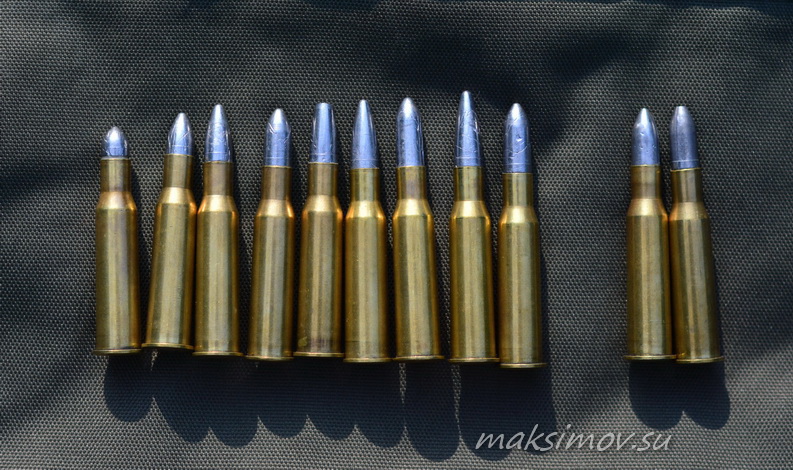

    Слева направо:
    «Экстра» с 13-г. пулей, НПЗ с 13 г. FMJ пулей,
    два патрона БПЗ с 13,3-г. SP пулями,
    патрон со свинцовой пулей №5 из пулелейки AS
