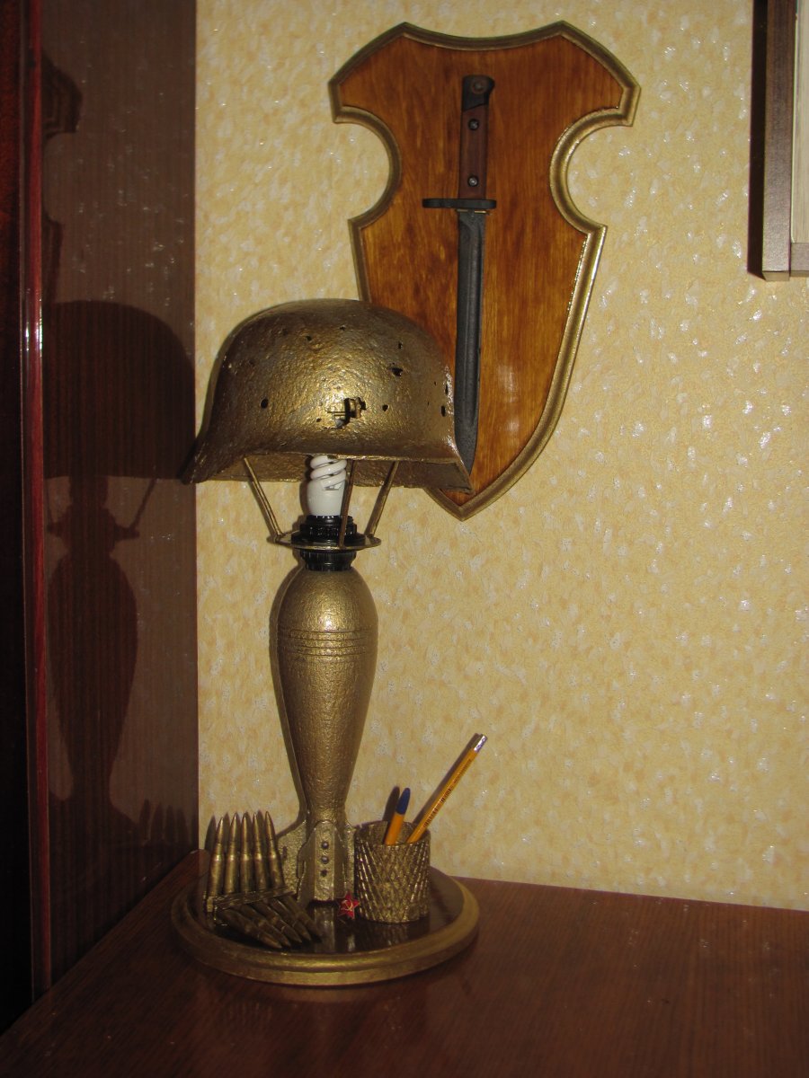

Светильник-торшер на тему WW II оцените

    Материал: немецкий шлем (Новгородская область), гильзы 76мм, 45мм, 152мм, макеты РГД-33 (Ленинградская область), лента МГ с макетами 7.92мм (Калининград), 14.5 мм от ПТРД (Московская область). Конструкция модульная - полностью разборная.

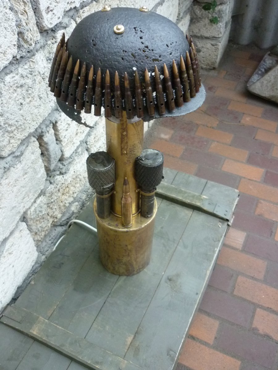

    Комрады, оцените поделку, подскажите чем и как дополнить.

    :smile_12: отлично,прямым рукам всегда плюс.Мне кажется ничего и не надо все норм

    Спасибо! Но я только автор задумки и дизайна, ну и материал покупал. А сборку производил по моим "чертежам" мастер Василь Василич с многоговорящей фамилией Пулин.

    а хороший светильник вышел, достойная штука
    я если и добавил бы что-то, то латунную табличку о четырех болтах под прямую отвертку, да с надписью травлением
    что-то на тему войны

    Вот поэтому, слушаю, что народ подскажет, так как хочется еще что то добавить.)

    :smile_12:, одно нужно убрать так ето три закрутки на каске, ну и вместо ргд немецкие девайсы .

    Немецких девайсов не было, да может быть есть смысл шлем поменять на РККА? Тогда в едином стиле будет. Изначально задумка была на тему "28 панфиловцев", но потом не хватило так сказать "тямы" раскрыть тему и получилась просто поделка на тему ВОВ.

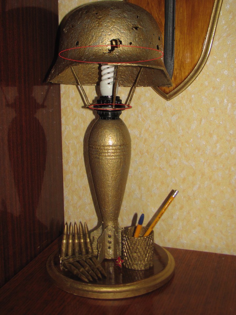

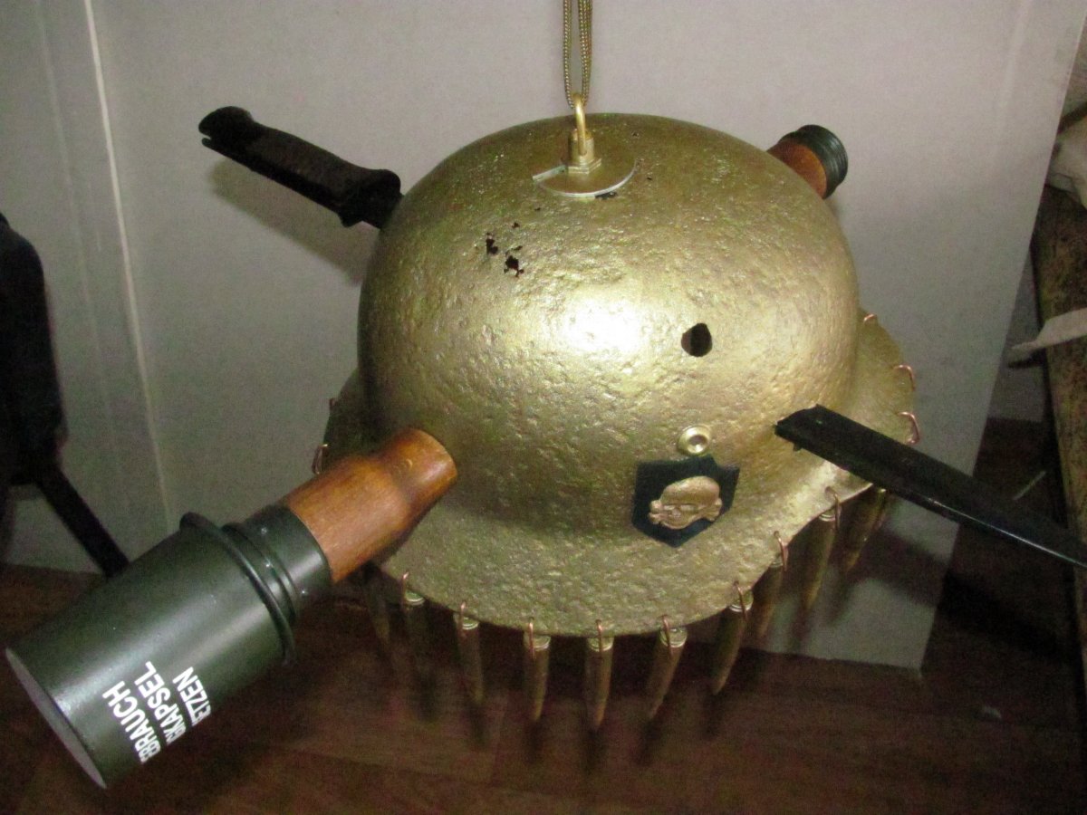

    Вот мои - может, какие-то идеи ТСу пригодятся...

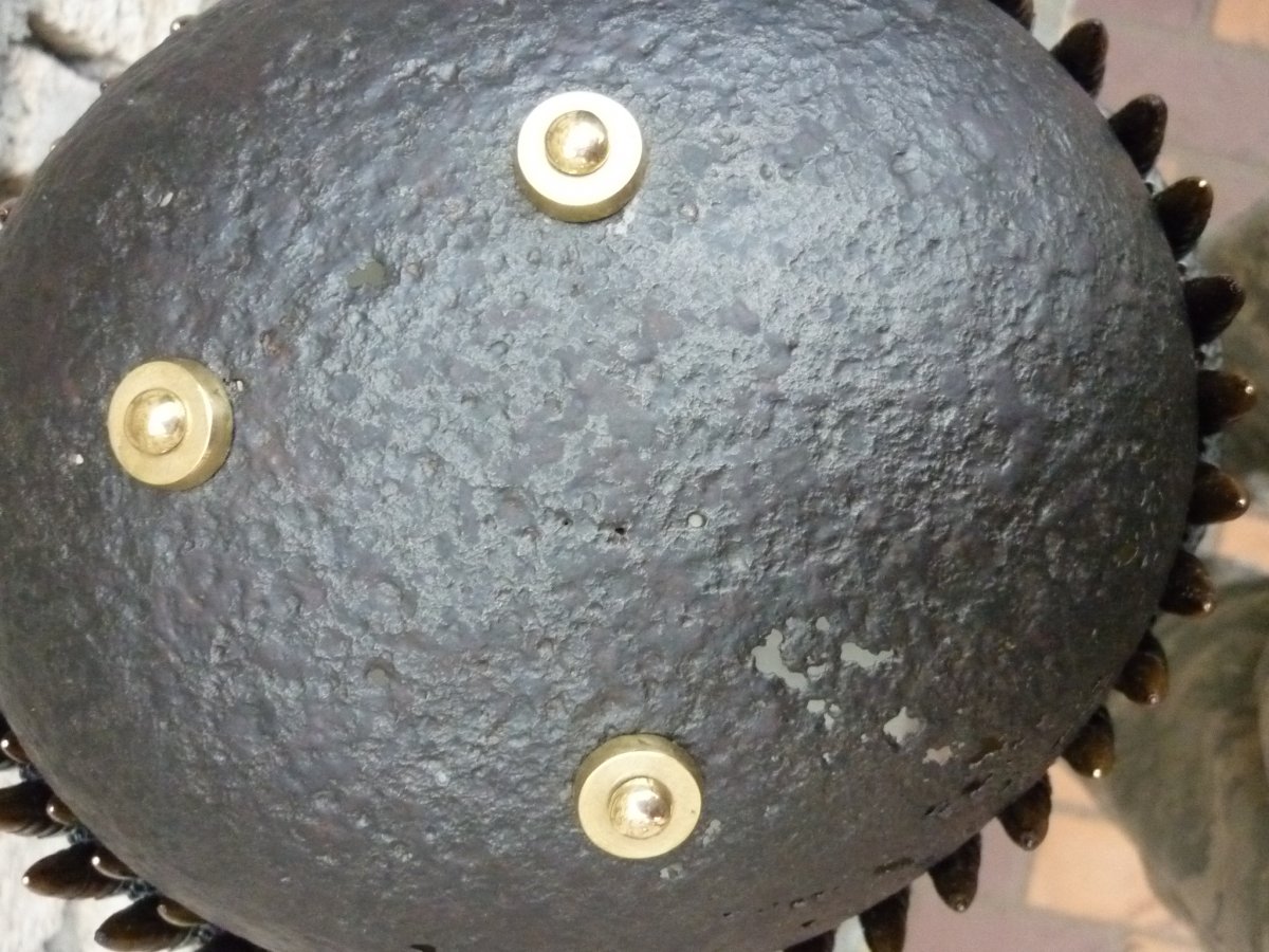

    Я удивился, что при всей своей ветхости шлем просто не поддавался сверлению, дырки под крепление пришлось прожигать сваркой.

    Как Вы крепили шлем к мине? Конструкция держателя каски интересует.

    Вот эта 35-ка сверлилась и точилась "гравером" абсолютно без проблем!Сталь,наверное разная,хотя по Вашим фото видится тоже вроде бы 35-ка...

    Выключатель другой просится...

    Согласен. Провод без меня монтировали. А какого типа выключатель посоветуете? Тумблер?

    Сварки разнородных металлов там нет.1)Основа - дерево (ясень),но можно или противотанковую мину , или диск от ДП.В центре основы сверлим отверстие(с потаем) под болт с шайбой , от отверстия до края - делаем канавку(если основа - дерево) под провод.Рядом с центральным отверстием ( на расстоянии 5-10 мм) сверлим еще одно ,поменьше - для провода .По основе -все.2)Теперь по мине - на месте вышибного по центру сверлим сквозное отверстие (до полости под ВВ) ,на уровне капсюля вышибного привариваем гайку (по резьбе совпадающей с резьбой болта) но так,чтобы рядом с гайкой осталось место для заводки провода.3) Варим каркас - на фото ,в принципе все видно.Только обод нужно сварить так,чтобы каска садилась плотно на него.Нижнюю часть каркаса привариваем к шайбе,внутренний диаметр которой должен соответствовать диаметру электропатрона 4) Покупаете карболитовый патрон для лампы в количестве 2 шт,представленный на фото.Требуется 2 штуки,т.к. в комплекте идет только одна прижимная гайка.А нам нужно две.Я использовал под стойку 82 мм советскую летуху. Нижняя(на первом фото - она получается верхняя) часть патрона (легким движением руки она отсоединяется от основного патрона и керамики) по диаметру почти совпадает с резьбой взрывака.Дорабатываете напильником и наждачкой и садите на хорошую эпоксидку на место взрывака.Далее - монтаж провода,установка выключателя и т.д.Ну и на последок - декор основы : рубашка от РГД-33,ММГ мосинских обойм,и т.д.,в общем - кому что больше нравится! Как-то так....

    багнет тре' було трохи коротшим робити, бо так завеликий дуже.
