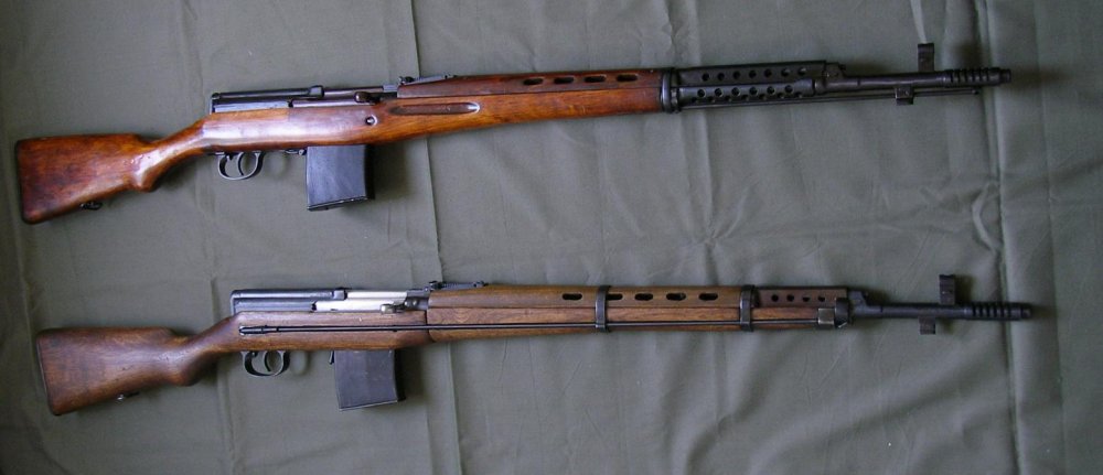

    Камрады, подскажите данный девайс свт 38 или 40?

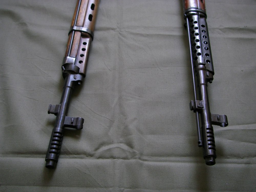

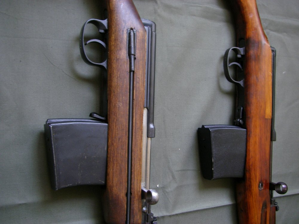

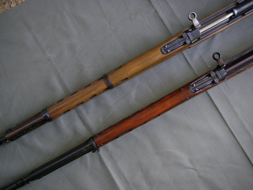

    вот фото кому интересно .поищите отличия

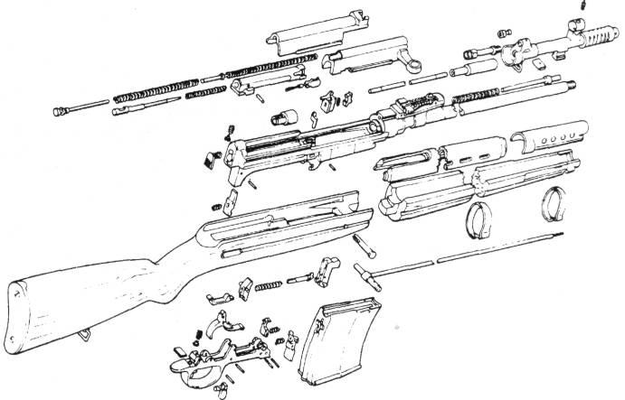

    прошу прощения, шо влажу в тему, но подскажите как снять у СВТ часть , которую я пометил красной чертой и стрелкой (газоотводная трубка кажется)? немогу отделить ее от частей помеченных овалами (прикипели). Но сама трубочка крутится по своей оси. свт1.jpg
  15. Старий Похабич
    Старий Похабич Moderator
    7.446
    Бишівська Хунта
    Та часть состоит из трёх частей."Трубочка" как вы назвали газовый поршень, сам шток, и толкатель с пружинкой. Подаёте толкатель максимально впёред, чтобы он вышел вперёд за патронник и вытягиваете из него шток.Шток одним концом входит в поршень, другим в толкатель.
