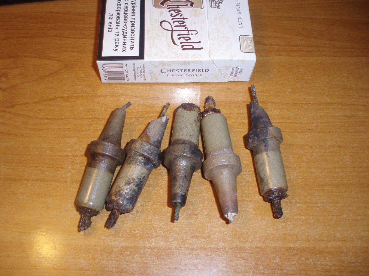

    Раскопали остатки вроде как металлических частей от бортов, колесный диск, ручку от двери + кучка таких свечей...
    Маркировок нет никаких...
    От чего эти свечи?

    Да не похожи на свечи,а где резьба и второй электорд?

    а какой материал? с виду баркелит... а он плавиться...

    Пхожи на токосьёмники. На разбитом посмотри-пружинка внутри есть?

    Кстати о резьбе я не подумал! материал керамика, на отбитом пружинки не видно!
    Что же это?

    Пружинка может быть и глубже.

    "Внутренняя" часть свечи. Изолятор и электрод центральный.

    А остальное всё убилось,юбка с резьбой и выход с электродом. Думаю,что таки это свечи зажигания,просто метал сгнил в ухналь

    Но центральный электрод однозначно слишком длинный . Всё таки проверь наличие или отсутствие пружинки.

    Что-то электрическое - может предохранители, может резисторы.

    Остатки древних свечей. На месте, где был металл, краснокоричневый след окислов.

    Сомневаюсь,древних-это какой эры?:D Просто у этих свечей наверное устройство крепления другое.А могут быть проходными емкостями.

    А где должна быть пружинка? отбил все верхнюю часть до расширения + широкий ободок - та мне пружинка а вроде как резьба...
    И металл проволочки странные - белый и мягкий, не серебро случайно?

    Проволочки пружинкой намотаны.Дай хороший скан.

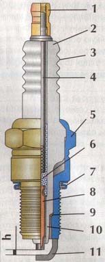

    Насколько я помню (как сейчас) в полуторке боковой электрод с гайкой была одна деталь , а центральный - другая. Центральный электрод с изолятором вкручивался (футоркой) в первую деталь с прокладочкой. Теперь (современные) свечи выполняются одной деталью.

    Дабы не быть голословным - вот такая хрень:
    Такая технология была. В запчасти шли именно центральный электрод с изолятором т.к. (вы знаете) срабатывается (сгорает) в первую очередь именно центральный электрод.

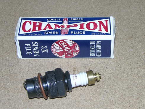

    Это я для примера нашел в нете. До сих пор делают для реставраторов. На фото-то изначальном типично нашенские.:D

    Вот такая разборная свеча. После войны встречалась на 2-х тактной технике.:smile_8:

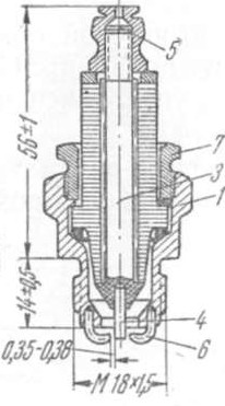

    Дайте ссылку ......а то не чего особенного не видно
    Да и посмотрите на схему верхушки и сравните с фото,разные вещи
