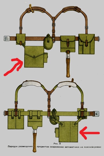

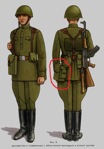

    Доброго времени суток!
    Стал интересен вопрос по поводу сумки(предположение, что это сумка под противогаз МО-4у) на карабинах под ременно-плечевую систему мотострелковых войск. Прошу форумчан помочь в определении и по возможности дополнить фотографиями сего девайса (в интернете ничего подобного найти не удалось).

    Вот выдержка: "Для ношения противогазов ПБФ, ПМК и ПМК-2 на поясном ремне необходимо: снять ремень, продеть его в шлев-ку на задней стенке сумки и закрепить на туловище, сдвинув сумку с противогазом назад так, чтобы при ходьбе она не мешала движению руки." Отсюда: http://armyman.info/osnovnye-pravila-polzovaniya-obschevoyskovymi-filtruyuschimi-protivogazami.html.
    Так же почитайте сообщение от 25.07.2011 01:45 здесь: http://airsoftgun.ru/phpBB/viewtopic.php?p=1169824&sid=a5699c31e13fa7e5e334d09e01bc56c4

    Спасибо,действительно похоже что это противогазная сумка(есть отверстие для индивидуального противохимического пакета).Фотографий такой сумки мне найти не удалось.На какой период они были в войсках?
  6. СИГНУМ
    СИГНУМ Schütze
    17
    Тоже когда-то задавался подобным вопросом. Ответа так и не нашёл.
    Из правил ношения формы 1959 год. (я так понимаю, от туда же, откуда и картинки, приведённые ТС)
    3. Сборку и надевание снаряжения производить в следующем порядке:
    з) пристегнуть сумку с противогазом к полукольцам плечевой лямки с левой стороны;
    В отличии от ПБФ, ПМК, и прочих противогазов 80-х годов (которые имели возможность продеваться через шлевку) то, что на картинке, нужно было именно пристёгивать. Причём не к ремню, а к плечевым лямкам.
    Но если взглянуть на обычную сумку тех времён (МО-2, МО-4, и пр), то она имеет обычную лямку через плечо и поясную тесьму.
    Как при помощи этого присоединить противогаз так, как показано на рисунке (на две точки) я не представляю.
    Sigi Steiner подобається це.
