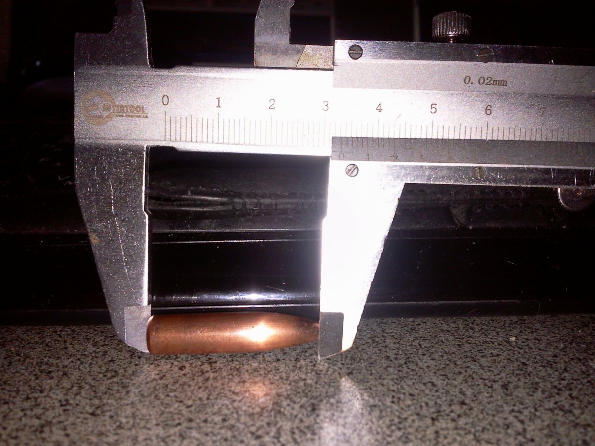

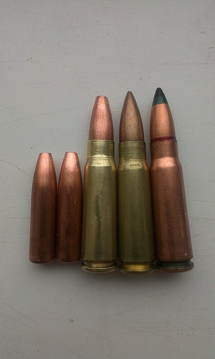

  1. Activsonar
    Activsonar Stabsgefreiter
    378
    Україна Закарпаття
    Запитання
    1) чи підійде до Мосінки куля з наступними параметрами
    оболонка мідь сердечник свинець
    вага 14 грам
    довжина кулі 3.33 см
    діаметр кулі .311 , 7.89 мм
    форма носика - секант
    довжина носика - 12 мм
    діаметр носика - 4 мм
    донце кулі - плоске
    2) які кулі найкраще підходять для мосінки ?
    3) як правильно вичисляти відповідність куль до ствола ?

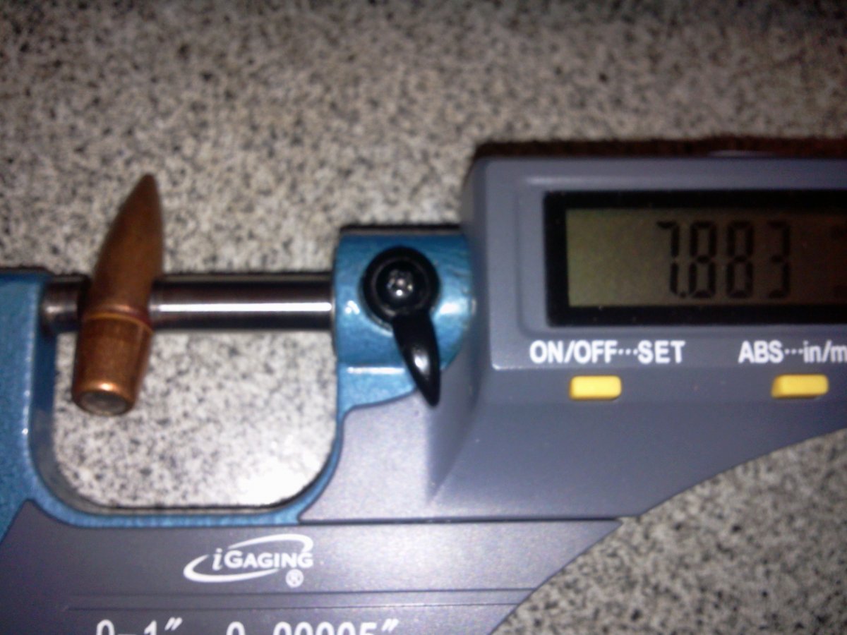

  6. Activsonar
    378
    Україна Закарпаття
    та в тому то й справа що є результат відстрілу . 12-тиграмові кучкуються нормально а 13.5 і 14-тиграмові не хочуть ( з одного карабіна ) , є декілька причин чому так може бути , от тому і питаю чи має хтось якийсь практичний досвід відстрілу важкими кулями чи хтось може теоретично розрахувати сумісність куль та мосінки .
    на рахунок діаметру кулі , в інтернеті зустрічав дані від 7.85 до 7.92 , якщо попадеться куля в руки то проміряю мікрометром.

  8. Activsonar
    378
    Україна Закарпаття
    діаметр кулі з патрона 7.62х54
    margulis, drtt7 та Andrew Scott подобається це.

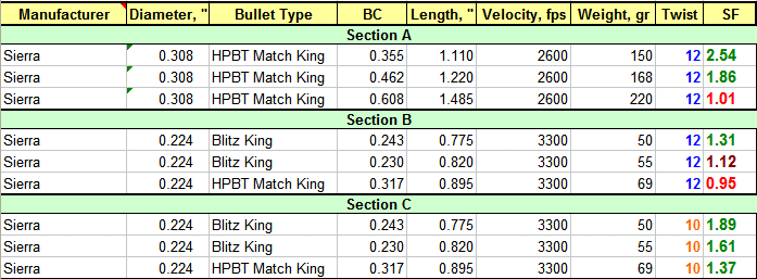

    SF = ((W*(20.62*(D^2.25))^2)/((T*(L^2.25))^2))/(1-(V/5705))
    (Формула аккуратно выковыряна и Excel'овской таблички, которая была опубликована на ШортМаге.)
    W - Вес пули в гранах.
    D - Диаметр пули в дюймах.
    L - Длина пули в дюймах.
    T - Шаг нарезов (количество дюймов на одно вращение).
    V - Начальная скорость пули в футах в секунду.
    Теперь выбор калибров и пуль.
    1. 223 Rem: Наиболее распространенный шаг для .223-го - 1:12. Можно почти гарантированно сказать что на вашей серийной винтовке будет тоже самое. You are lucky, если у вас меньше.
    2. 308 Win: Наиболее типичный шаг нарезов те же 1:12.
    С пулями для расчета поступим следующим образом.
    Легендарная Sierra Match King для 308-го есть во всем разумном разбеге весов. Вот и возьмем 150, 168 и 220 гран.
    Для 223-го легких Match King нет. Ну да не страшно. Возьмем две легкие Blitz King и одну тяжелую Match King.
    Скорости заведомо взяты одинаковые в пределах одного калибра, т.е. если еще принять во внимание, что в коммерческих боеприпасах, более тяжелые пули еще всегда и медленнее, то нижеприведенная картина еще более усугубится.
    Подставим "гибридную" формулу в новую Excel'овскую табличку. Что же у нас получается?
    А получается следующее.
    1:12 - как наиболее типичный шаг нарезов для серийных винтовок в 308-м калибре вполне годится для легких (до 150 гран) и средних (до 170 гран). И только сверх-тяжелые 220-грановые находятся на грани стабильности (секция A таблицы).
    А вот с 223-м получается полная нескладуха. Даже в "полу-легком" весе - 50 гран мы находимся на грани полной стабилизации, и уже 55 гран - типичный НАТОвский боеприпас находится ниже порога полной стабилизации, а 69-грановая матчевая пуля вообще сваливается за порог стабильности, SF < 1 (секция B таблицы).
    А теперь маленький шажок в сторону... А не отсюда ли у 223-го такая нестабильность и "отскакиваемость" от листиков да веточек в лесочке да среди кустиков?!.
    Кстати, изначально М16 под пулю М193 - 55 гран была сделана с шагом нарезов 1:14. При температурах ниже 4 градусов Цельсия становилась совершенно нестабильной. Именно поэтому американцам пришлось перейти на 1:7, а так же для того, чтобы не было проблем с длинным трассером М856. Но в принципе, для обычного 55 гранового боеприпаса достаточно 1:9 , 1:10.
    Взгляните на секцию C таблицы: стоит перескочить на шаг нарезов 1:10 то все рассмотренные пули становятся стабильны.
    Итак,
    Зарубка #3:
    Серийной винтовке (twist 1:12) в 308-м подойдет практически любая пуля, кроме самых тяжелых (более 170 гран).
    и
    Зарубка #4:
    Серийной винтовке (twist 1:12) в 223-м подойдет только 50-55 грановая пуля.
    Спорно? Не согласны? Ну вот тогда независимый источник, который практически говорит тоже самое: http://benchrest.com/sst/shilentwist.html
    Ну и, безусловно: http://www.ada.ru/guns/ballistic/twist/twist_caliber_weight.htm
